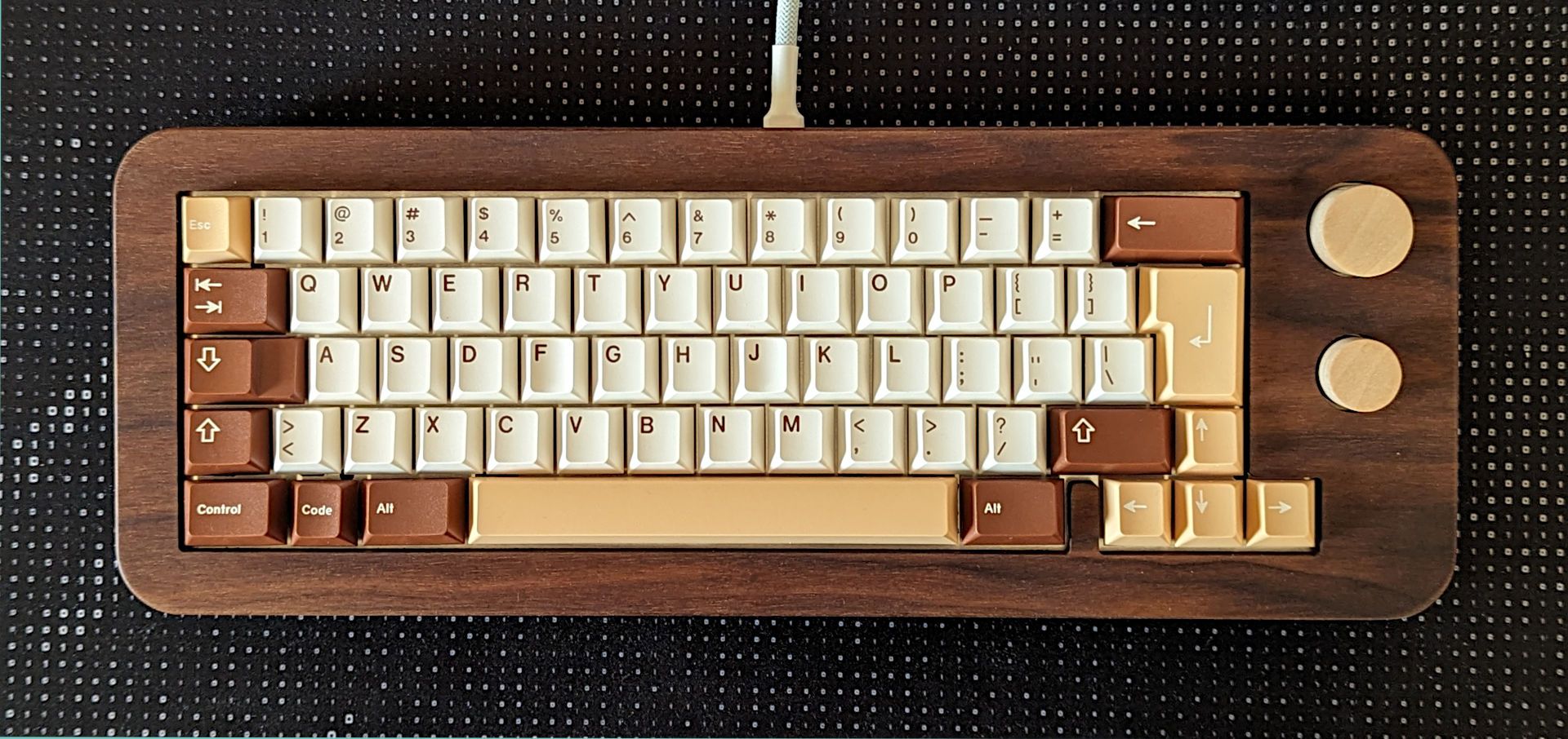

      La mia build:
      • case: top in noce, bottom in betulla
      • plate: alluminio (layout custom ISO)
      • PCB: Zensai65_UNI_i5v6 (da saldare)
      • switch: Coffee Chip Ice Cream (lubrificati con TriboSys 3203)
      • stabs: C3 Equalz V3 (lubrificati con Krytox XHT-BDZ)
      • keycaps: GMK CYL Tiramisu

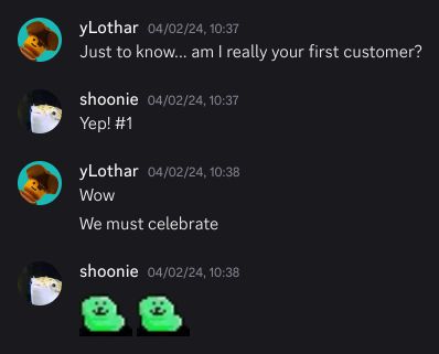

      Ebbene sì: la storia vuole che sia stato per davvero il primo cliente in assoluto di ori kōbō. Era il 4 Febbraio 2024.
      Zensai 65 by shoonie - Customer #1

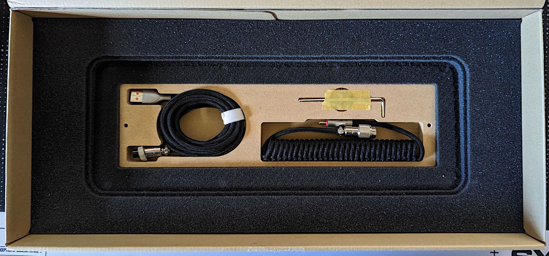

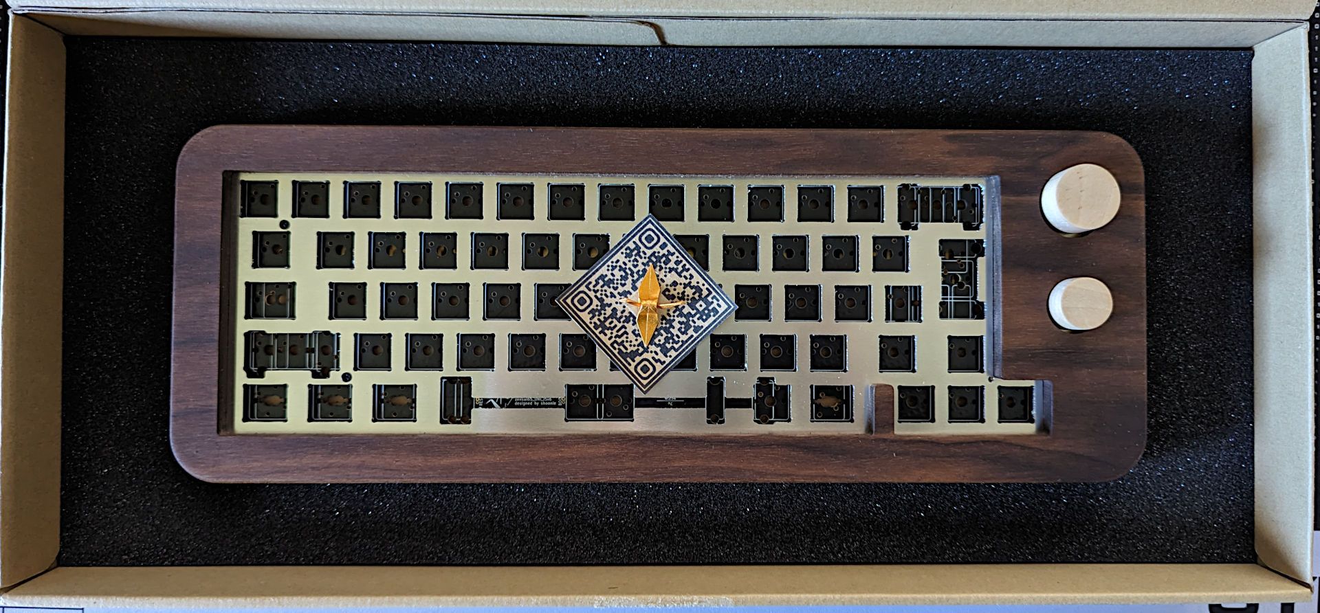

      Come sappiamo l'esperienza di unboxing è spesso ritenuta indicativa della qualità generale del prodotto finale: e mai come in questo caso tale impressione è risultata essere confermata. La board è arrivata in un box di cartone pressoché anonimo ma allestito completamente a mano e disegnato meticolosamente per poter ospitare, in modo ordinato e protetto, tutto il suo contenuto: shoonie ha addirittura progettato e realizzato in legno, via CNC, l'alloggiamento per i cavi in dotazione, strumenti compresi.
      Come se non bastasse il tutto è accompagnato da un origami a forma di cigno realizzato in carta dorata, cigno che è anche il simbolo di ori kōbō, il brand con cui shoonie si propone alla community. Poter ammirare in fase di unboxing la cura maniacale e la perizia nella realizzazione di questo origami può solo far presagire cosa ci si può aspettare dal resto. Incredibile.

      La board è arrivata preassemblata, con i due encoder che sono di fatto alloggiati al loro posto - ma non saldati - compresi di knob. Mi sono confrontato a lungo con shoonie in merito a questa scelta, con diversi dubbi: ero infatti timoroso che potessero uscire dalla propria sede durante il viaggio e causare danno. Ora posso dire che i miei timori erano infondati e che anche da questo punto di vista shoonie ha fatto davvero centro: se in due mesi abbondanti di viaggio nulla è successo e tutto è arrivato in ordine... non c'é davvero niente da aggiungere, non c'é davvero nulla di cui preoccuparsi.

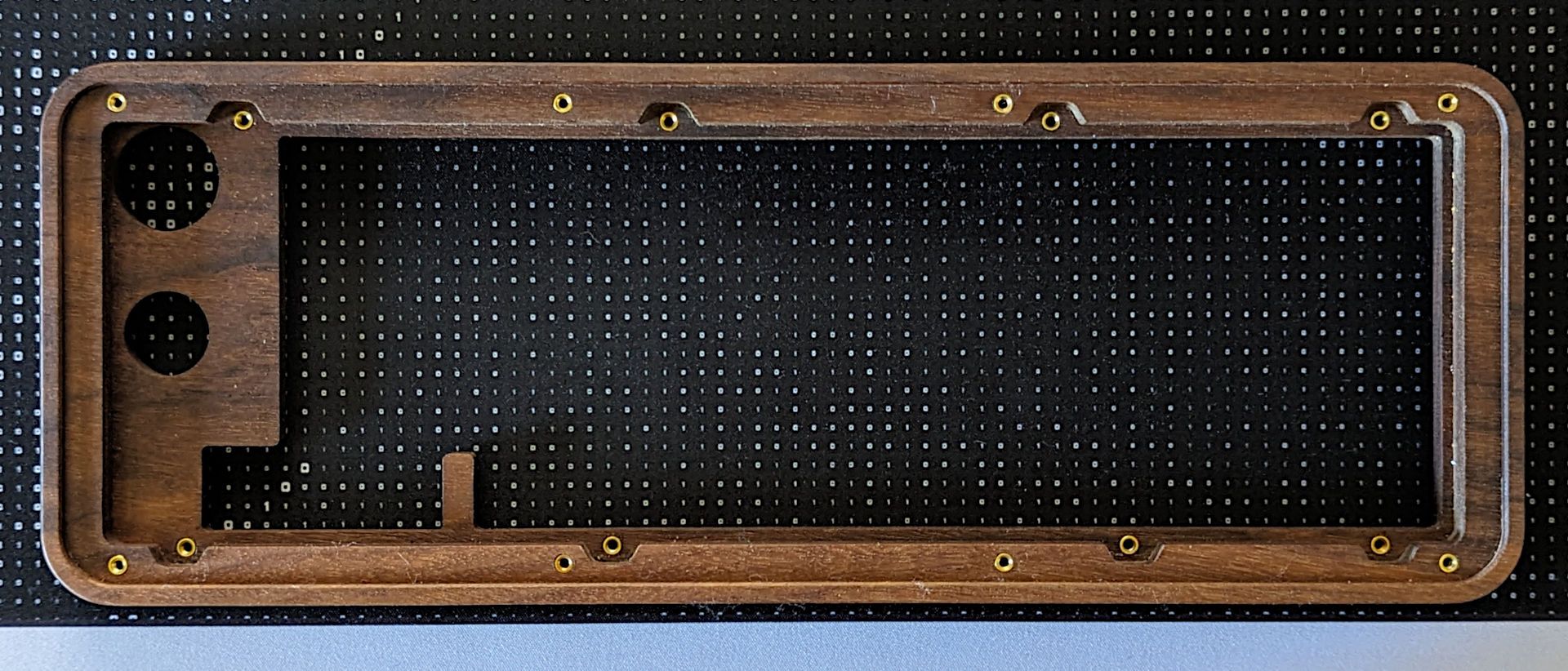

      La board è realizzata in tre pezzi: top in noce (che in quel momento era l'unica opzione disponibile), bottom in betulla, peso in ottone.
      Zensai 65 by shoonie - Top front
      Zensai 65 by shoonie - Top back
      Zensai 65 by shoonie - Top profile

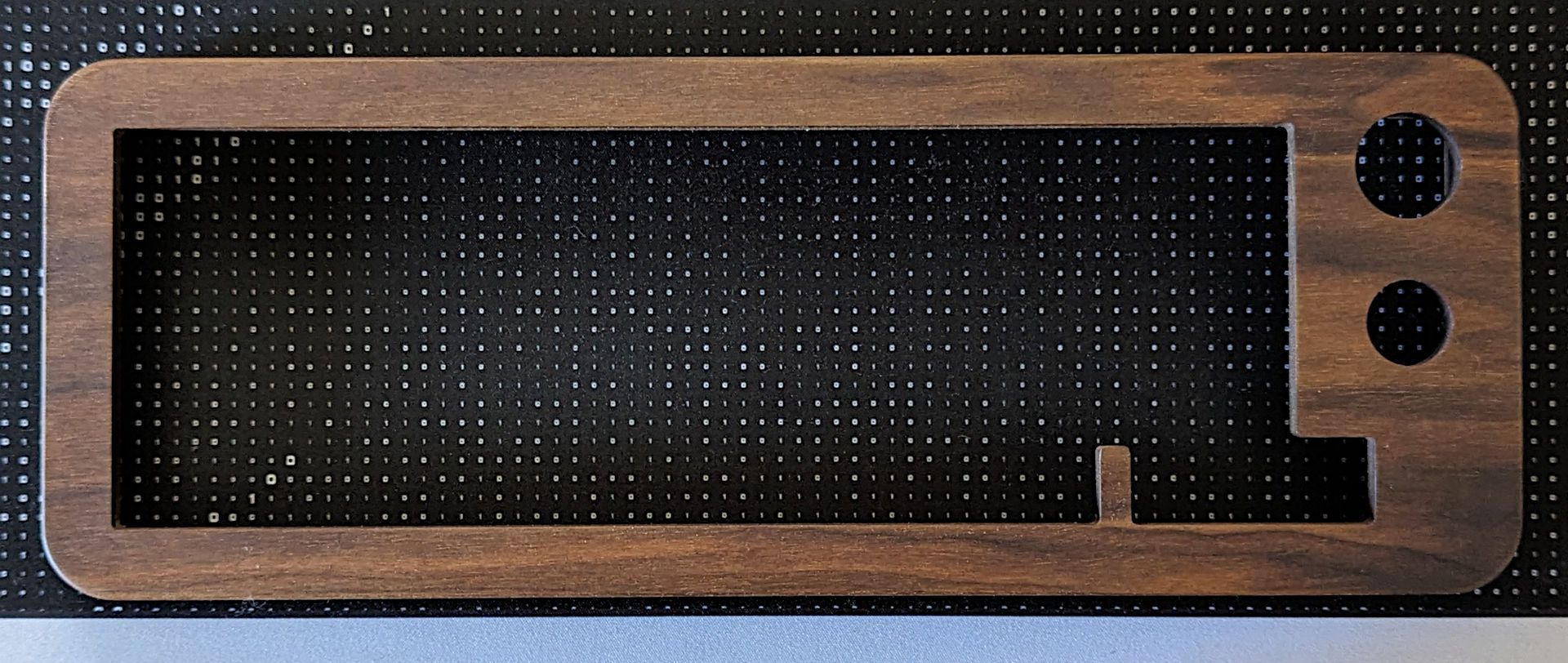

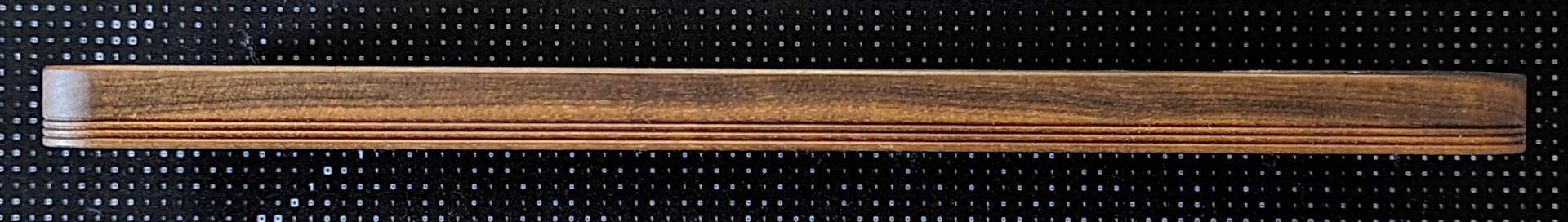

      Il top in noce è finemente lavorato, ornato da scanalature lungo tutto il bordo inferiore, e valorizzato da una piacevole trattamento con olio di lino.

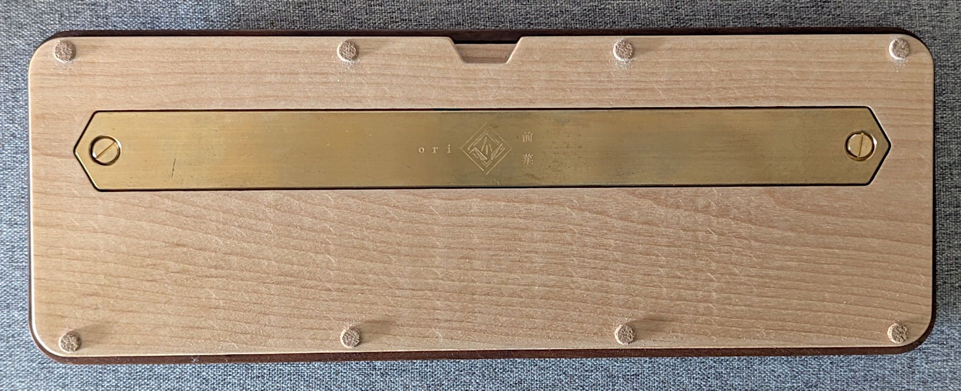

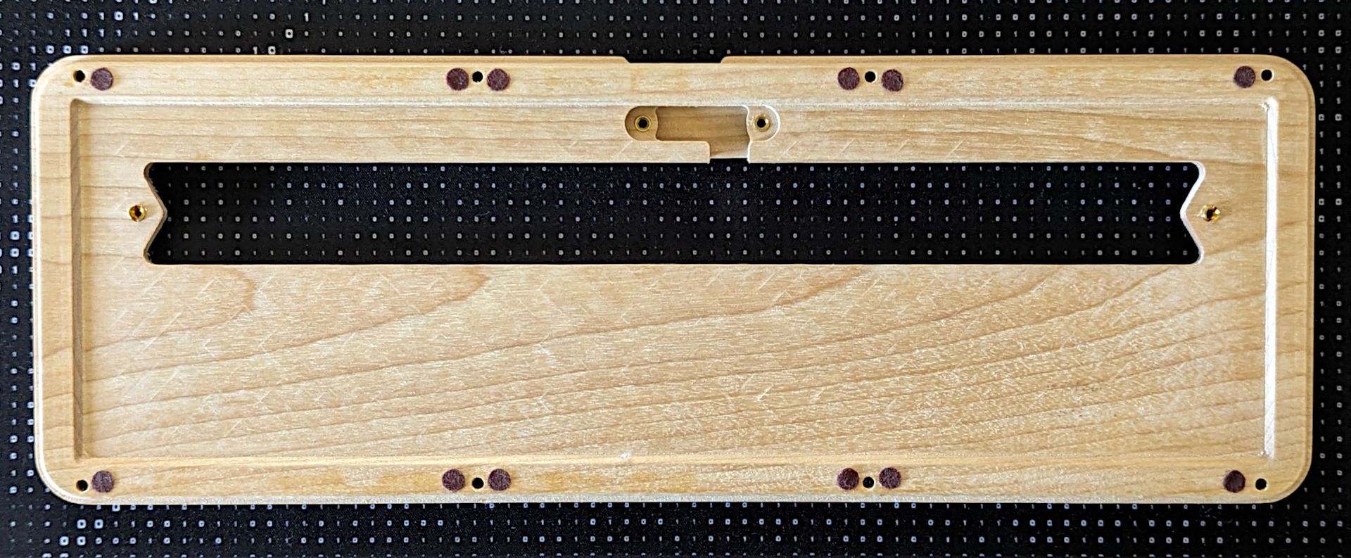

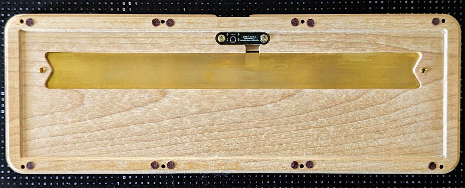

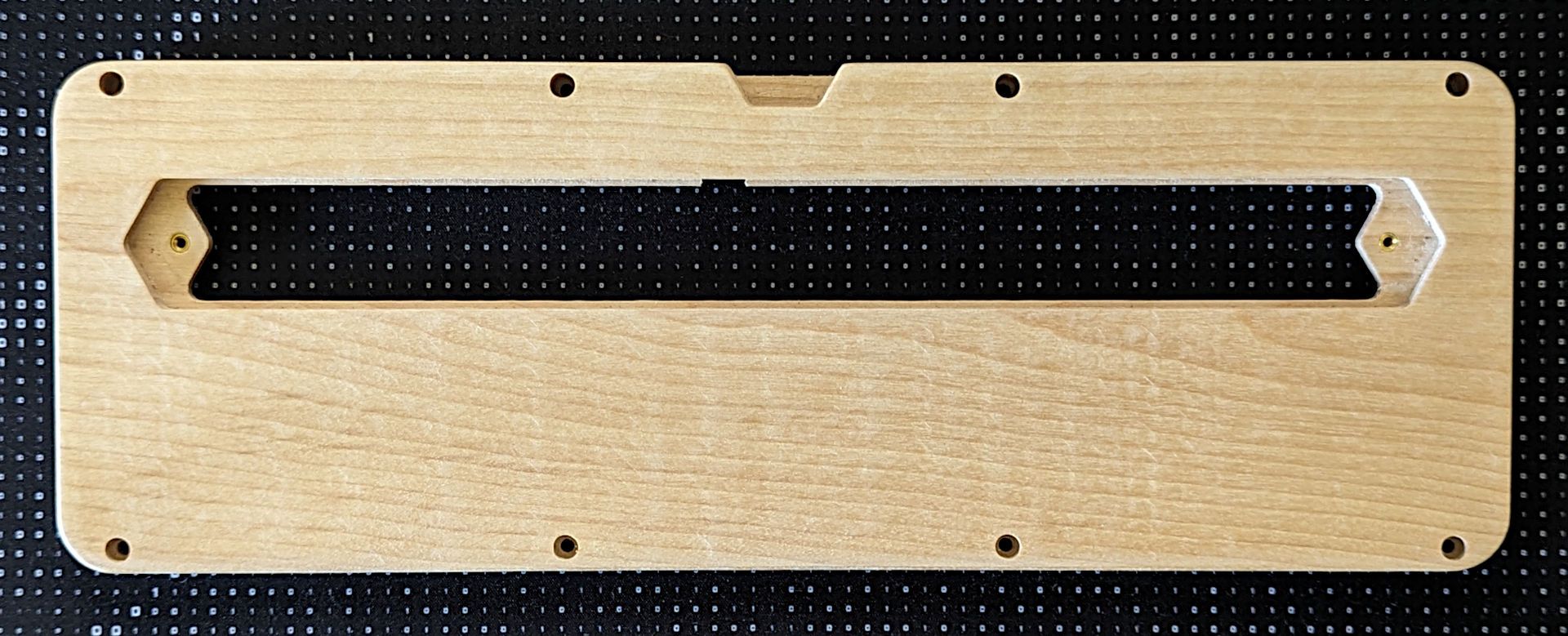

      Il bottom è realizzato in betulla con una finitura trasparente in acrilico per proteggerlo.
      Per top e bottom le finiture sono davvero impeccabili e devo dire molto resistenti: lo conferma il fatto che a distanza di un anno, utilizzando la board come daily driver ogni sacrosanto giorno, non ho rilevato davvero alcun difetto.

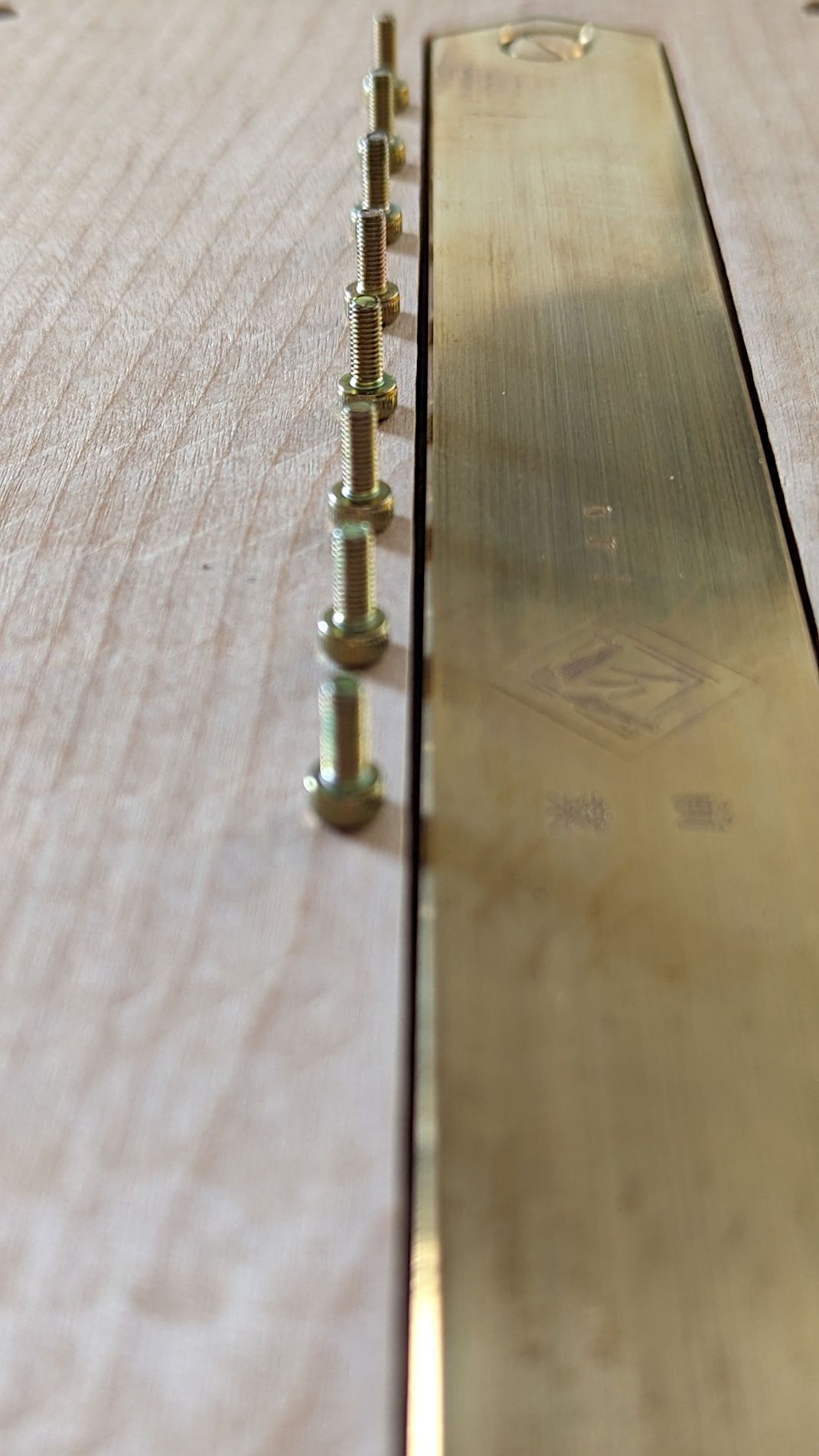

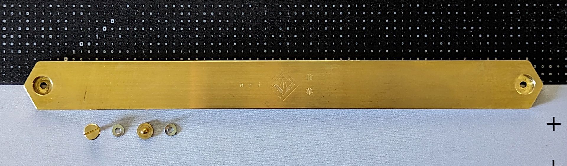

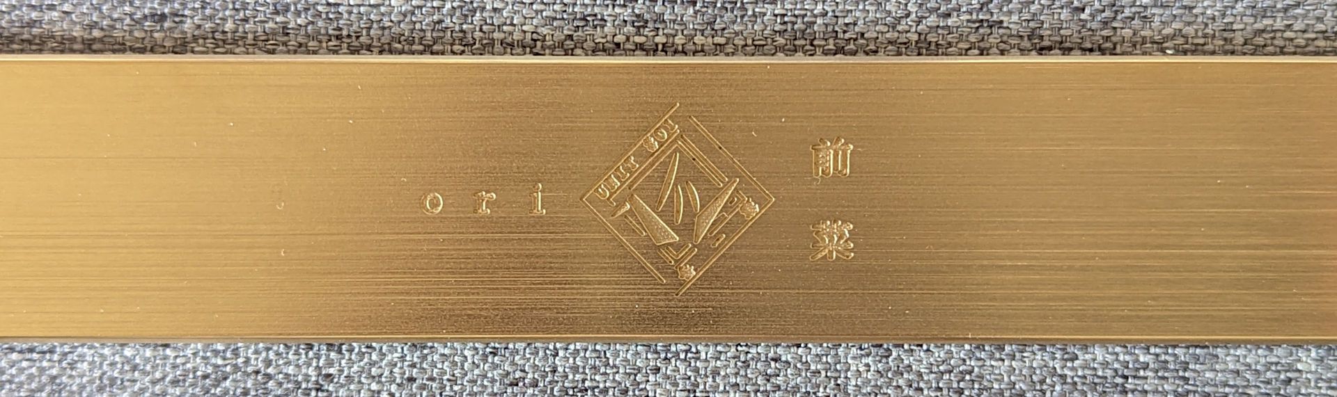

      Il peso in ottone ha una finitura spazzolata ed è anch'esso lavorato direttamente da shoonie: l'incisione riporta il nome e il logo di ori kōbō, il peso è invece tenuto in posizione per mezzo di due viti - sempre in ottone - dotate di rondelle.

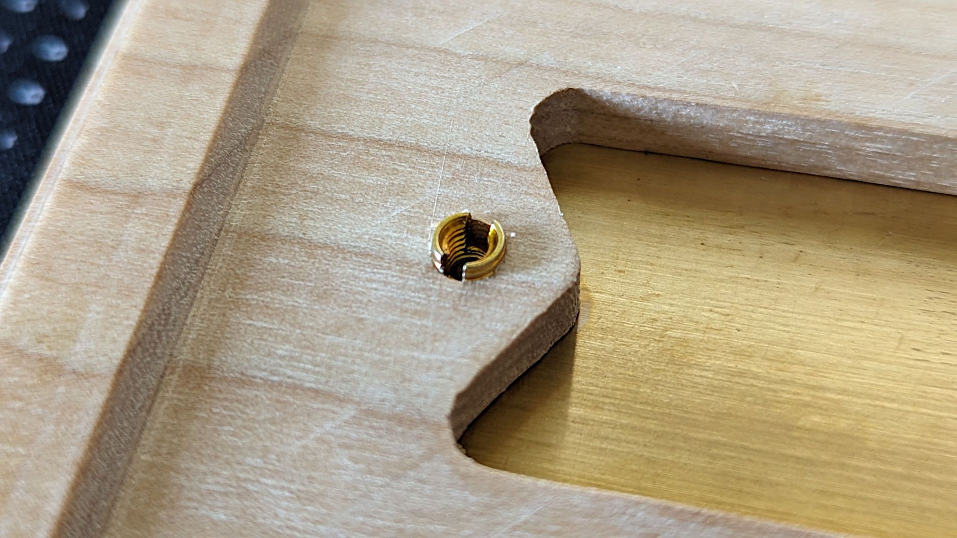

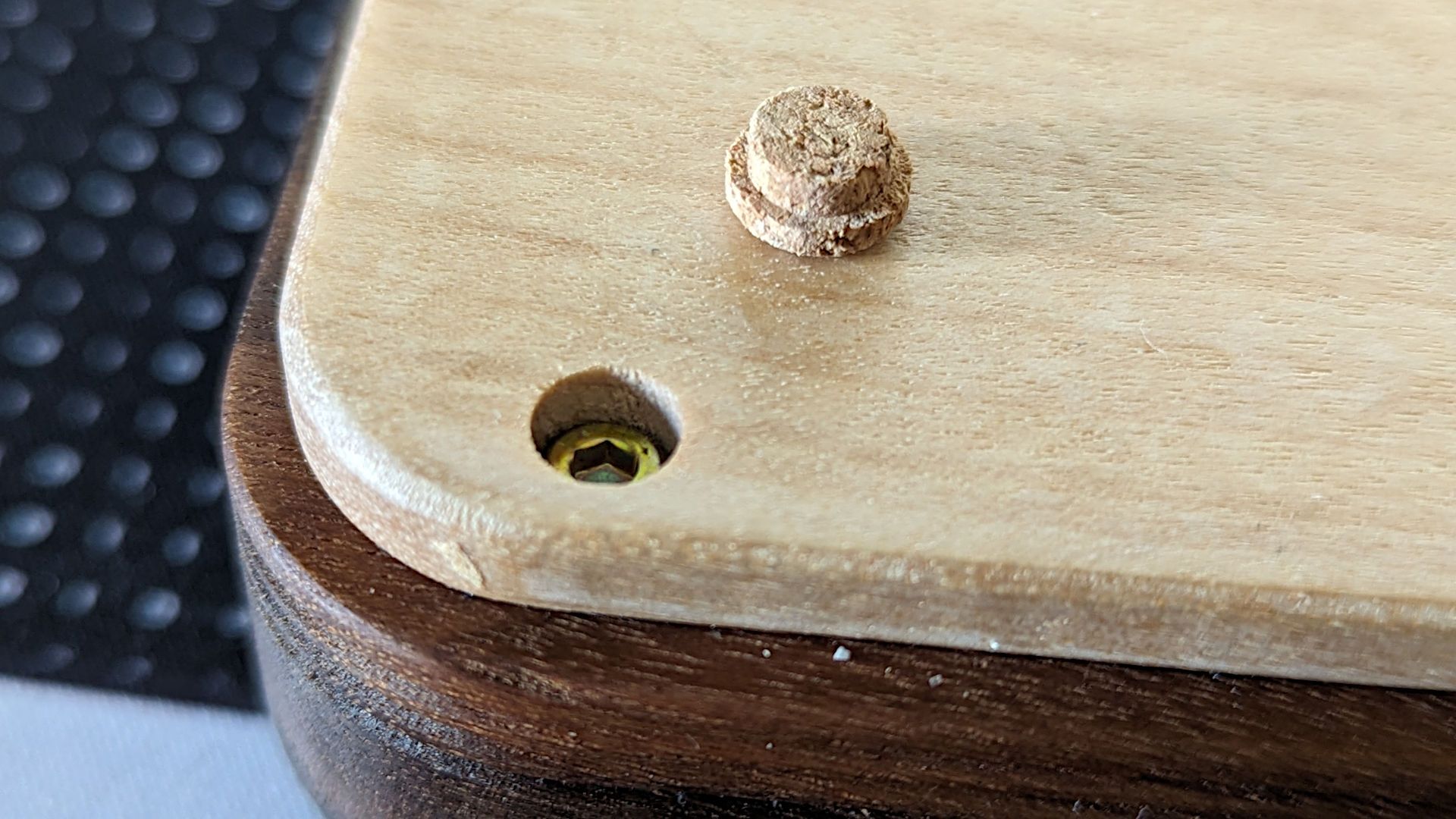

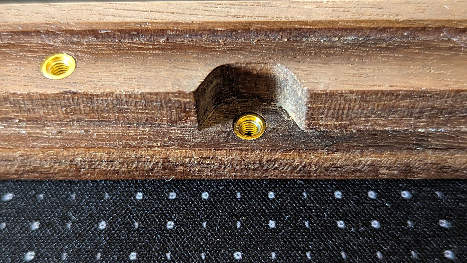

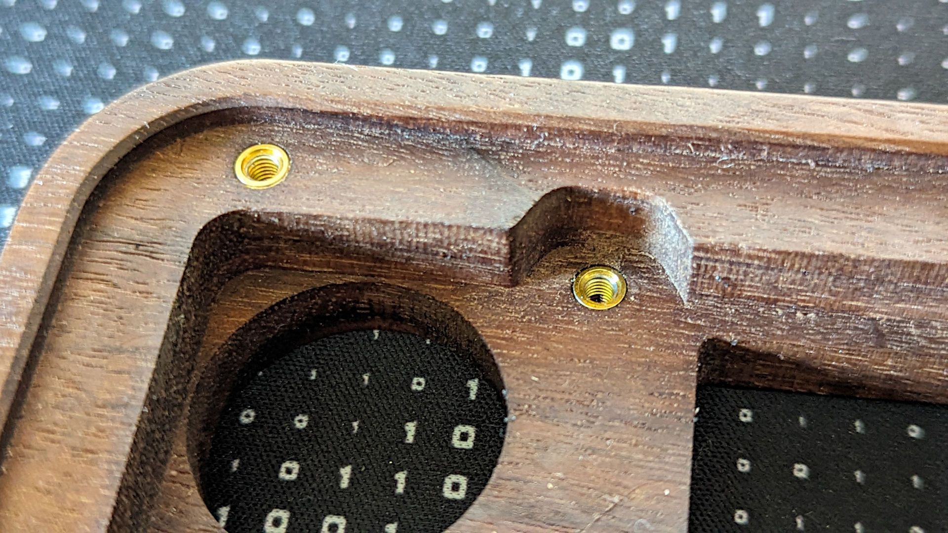

      Tutti i punti di ancoraggio sono resi saldi ed affidabili attraverso inserti in ottone, posizionati con una precisione al limite del maniacale.

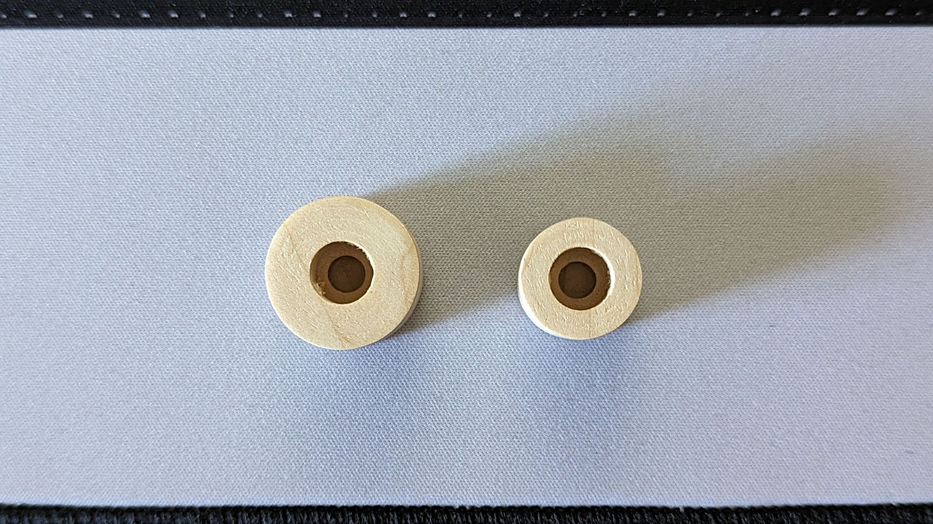

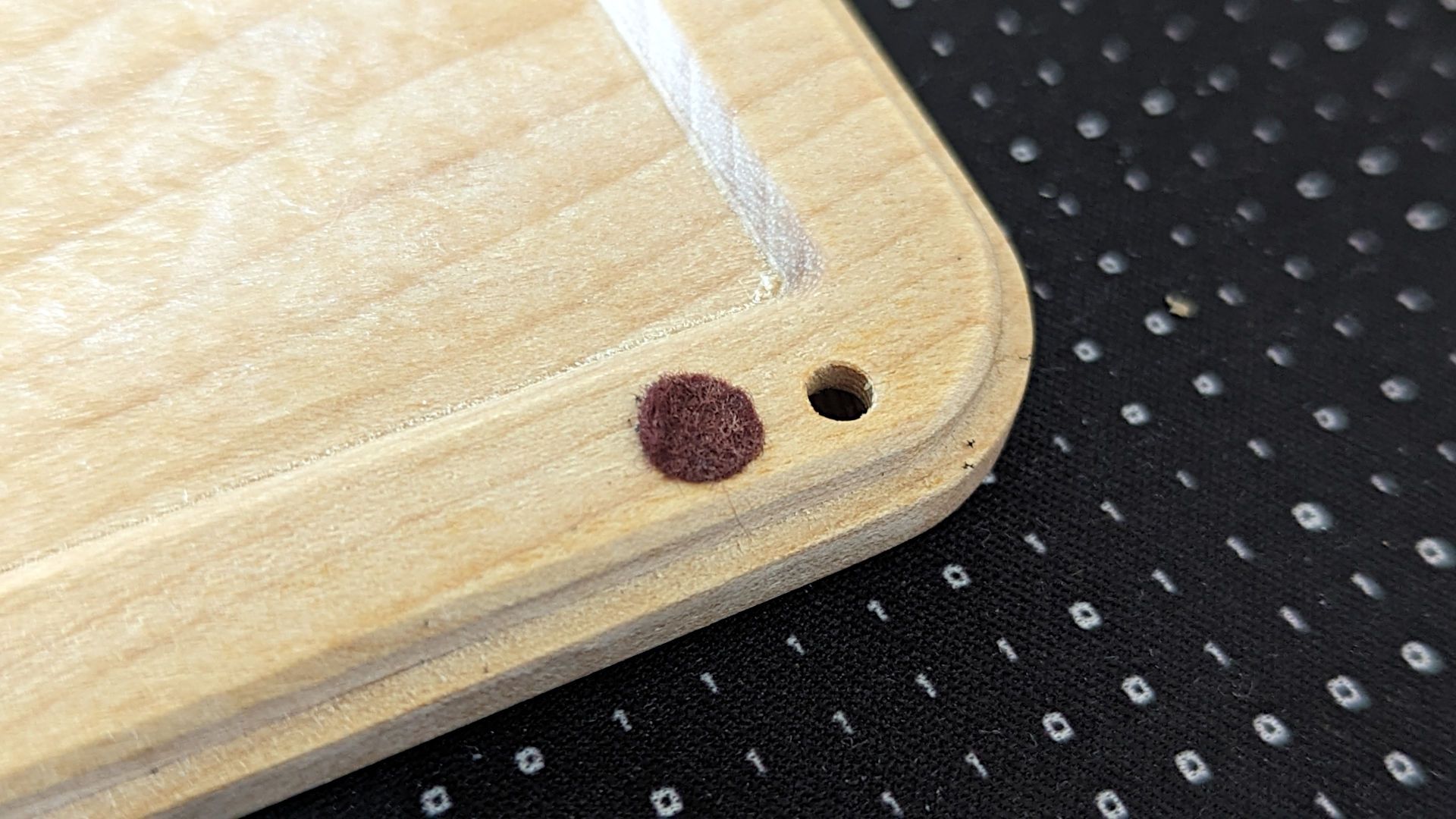

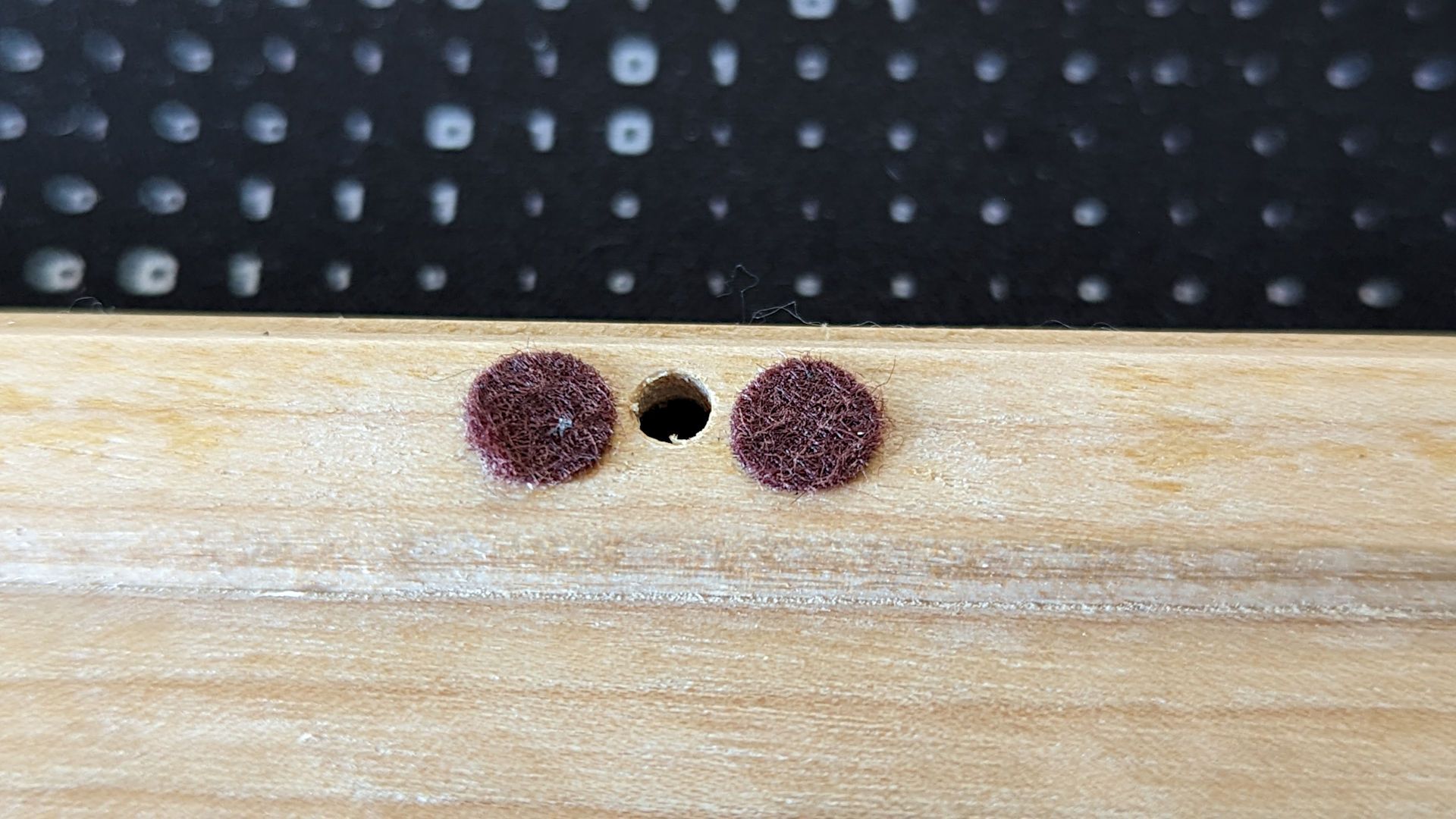

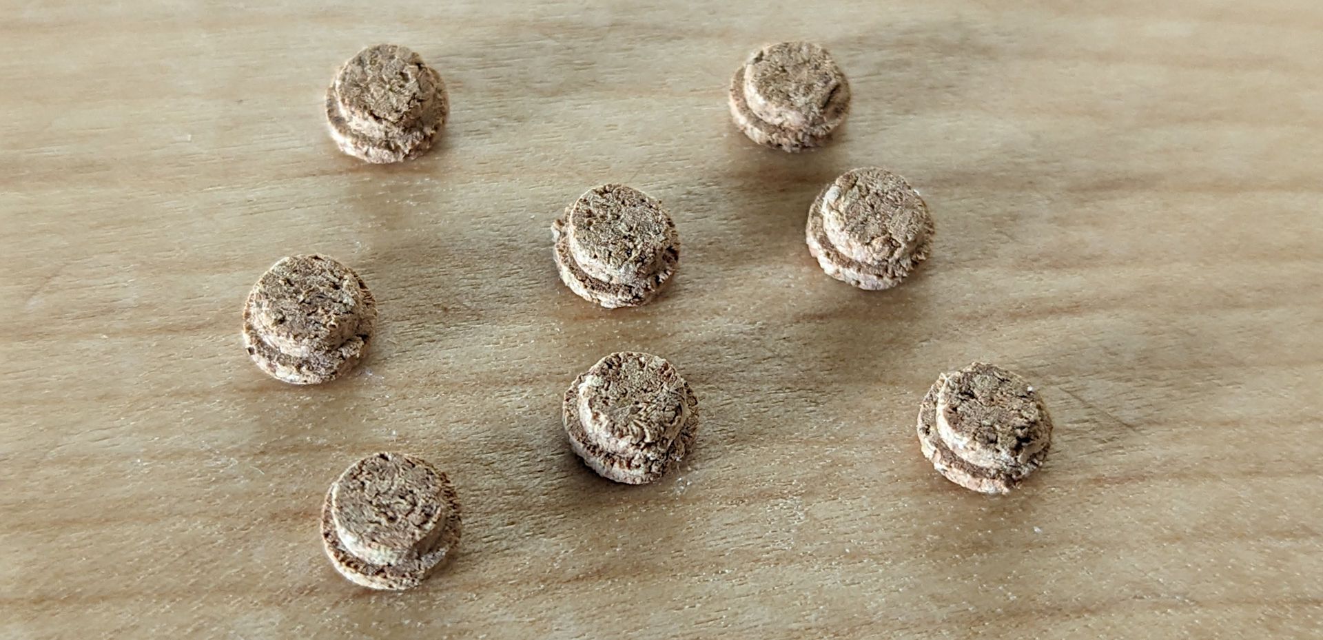

      Uno dei particolari che più mi hanno stupito sono i piedini, realizzati in sughero: sono davvero incredibili, e mi hanno sorpreso per diversi motivi. Prima di tutto: sono molto più resistenti ed affidabili di quanto si possa a primo avviso pensare - lo dimostra il fatto che sto utilizzando questa board da oltre un anno, senza alcun problema e dopo diverse operazioni di smontaggio e riassemblaggio - e, cosa ancor più incredibile, sono realizzati sempre da shoonie. Pazzesco.

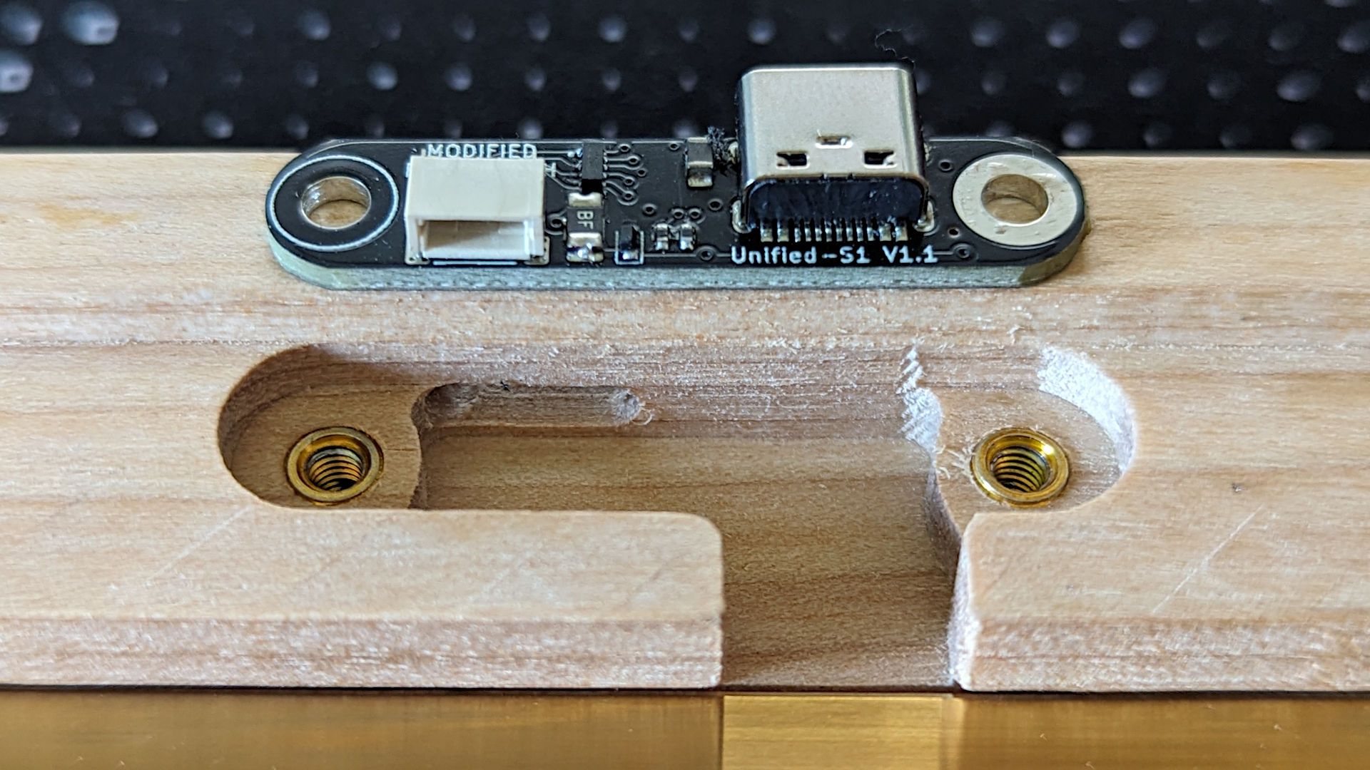

      Zensai 65 by shoonie - Daughter board

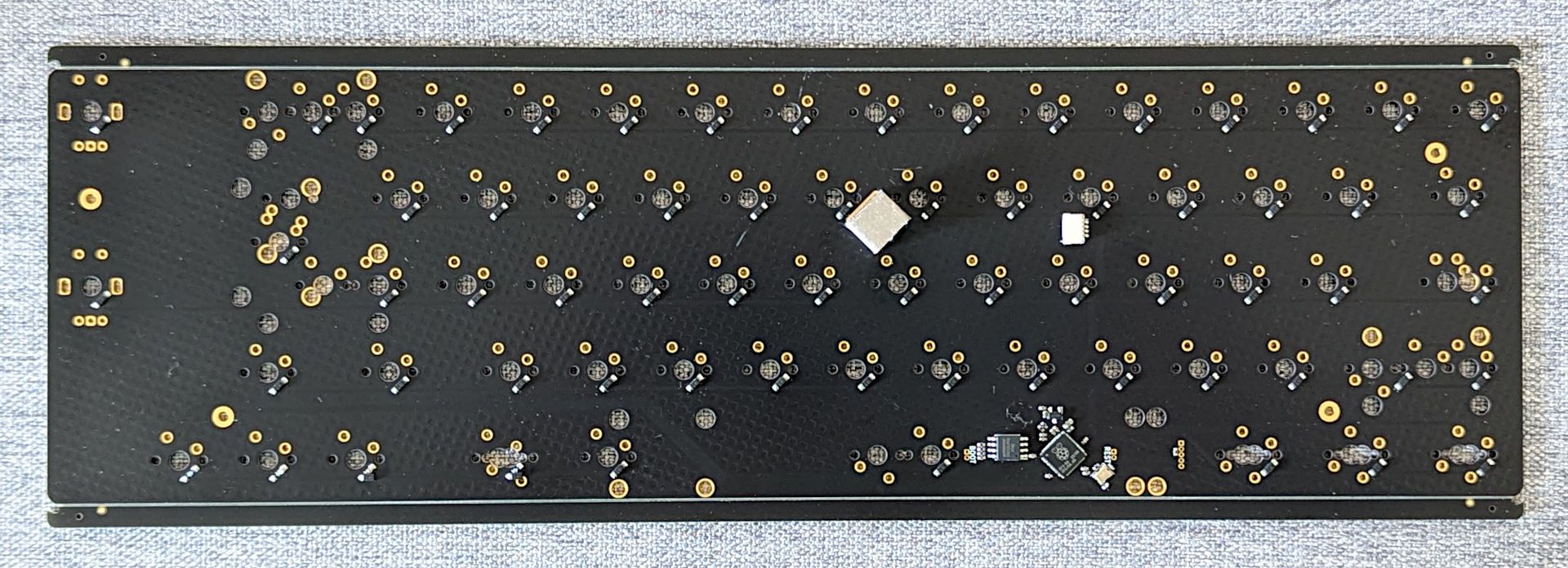

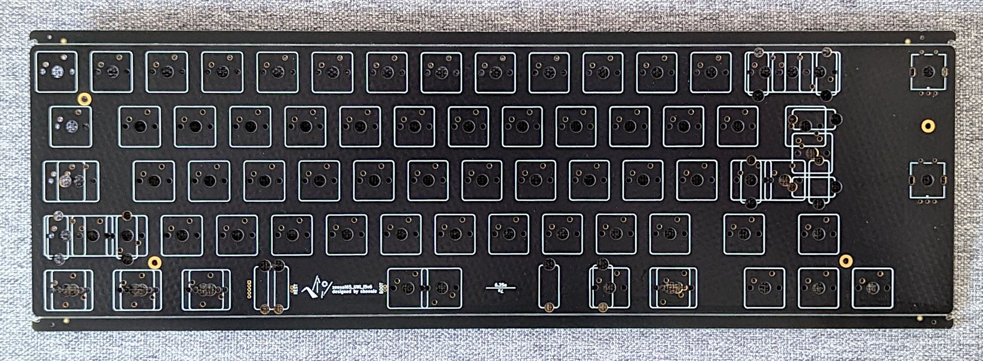

      Qualche nota di approfondimento la merita sicuramente la PCB che pur ricadendo in un fascia di qualità direi standard, riserva a tratti qualche piccola sorpresa.
      Prima di tutto è dotata di daughter-board: la scelta è caduta in modo intelligente sulla serie S della nota e apprezzata famiglia Unified Daughterboard, aggiornata all'ultima versione (la S1.1 ma con connettore JST tradizionale, scelta secondo me più che condivisibile).
      Zensai 65 by shoonie - PCB front
      Zensai 65 by shoonie - PCB back

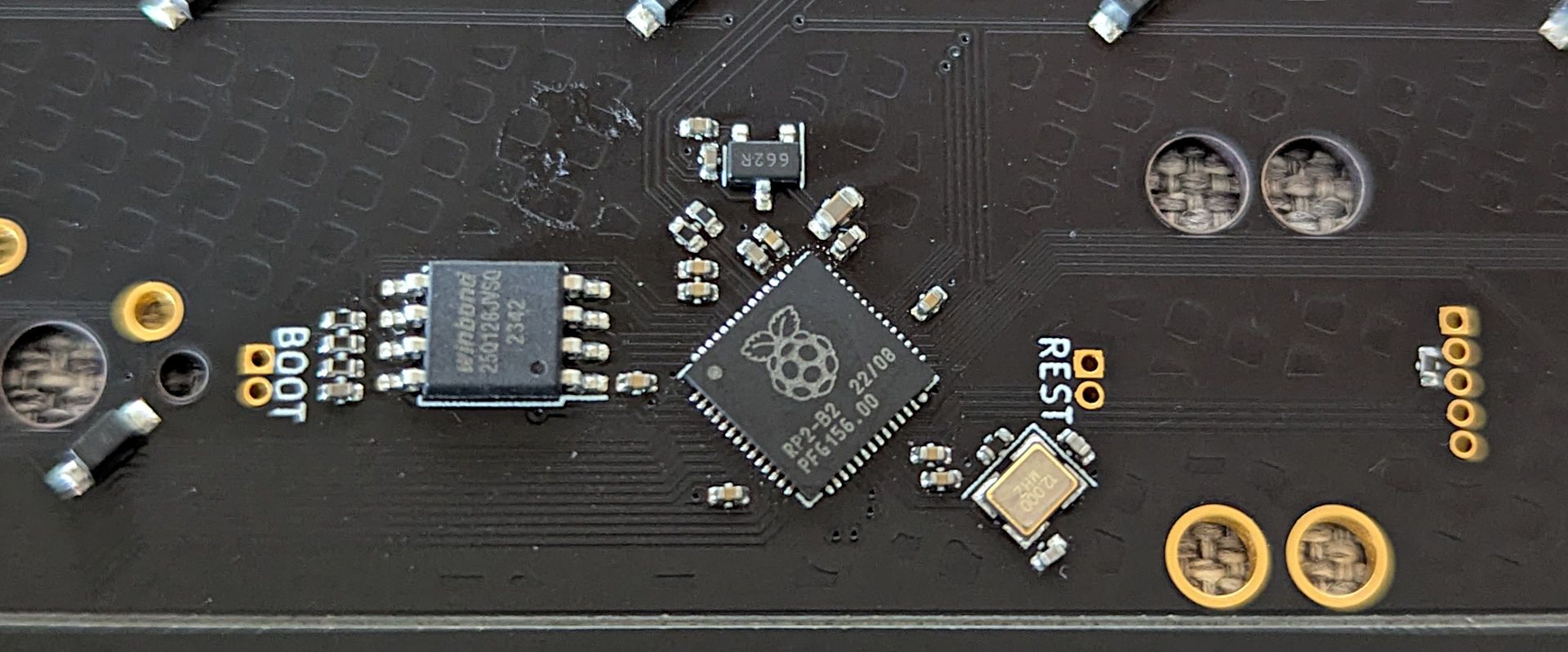

      Il design della main board è invece opera dello stesso shoonie, che in questo caso ha optato per una soluzione più moderna basata su processore RP2040 - ormai anch'esso un classico: la qualità di fattura è più che ottima, considerando che la tiratura della stessa non ha raggiunto grandi volumi.
      Zensai 65 by shoonie - MCU

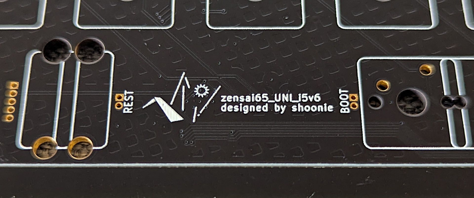

      Entrambi i lati della scheda presentano un motivo a rilievo molto particolare che personalmente è la prima volta che vedo applicato nel mondo delle tastiere meccaniche: si tratta in realtà di un espediente piuttosto comune utilizzato nella progettazione delle PCB, noto come «piano di massa». Normalmente viene applicato solo da un lato, per agevolare lo sbroglio del circuito e migliorare la trasmissione dei piccoli segnali: in questa caso è sicuramente utilizzato per motivi estetici ma anche per migliorare la rigidità della scheda. Il doppio piano di massa dona alla PCB un certo peso ed evita spiacevoli torsioni (aspetto molto importante, a cui personalmente presto parecchia attenzione): davvero un'ottima scelta.
      Zensai 65 by shoonie - PCB detail
      Altra piccola chicca - non sempre presente - sono i contatti per RESET e BOOT posti al di sotto della barra spaziatrice, sempre molto comodi in caso di bisogno.

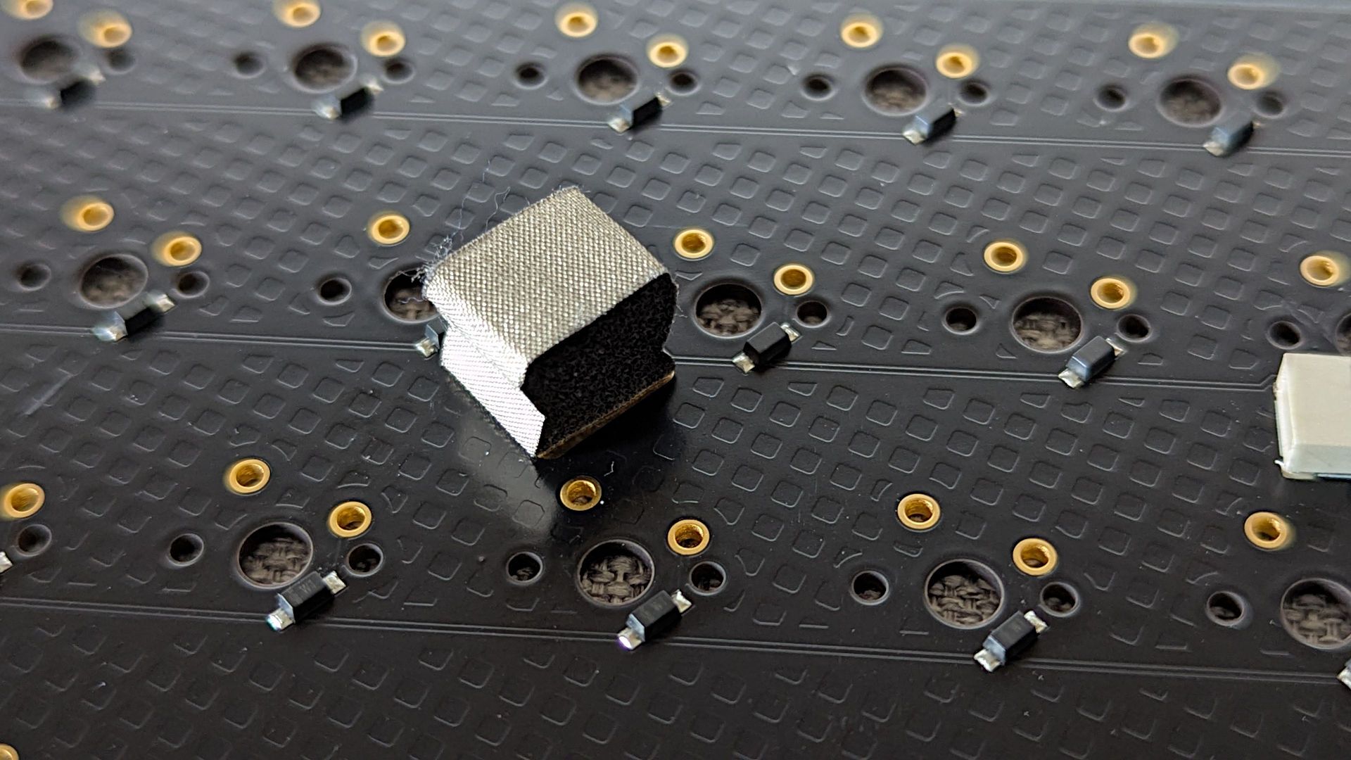

      La PCB presenta anche un distanziatore sul lato rivolto verso il basso, una sorta di cuscinetto: è forse il particolare che più mi ha incuriosito, soprattutto considerando che il bottom è realizzato in legno. Ma ... come al solito nulla è lasciato al caso, e si deve considerare che il peso in ottone è a vista: un contatto, per quanto improbabile, è comunque possibile. Ancora una volta l'attenzione ai particolari da parte di shoonie lascia davvero sbigottiti.

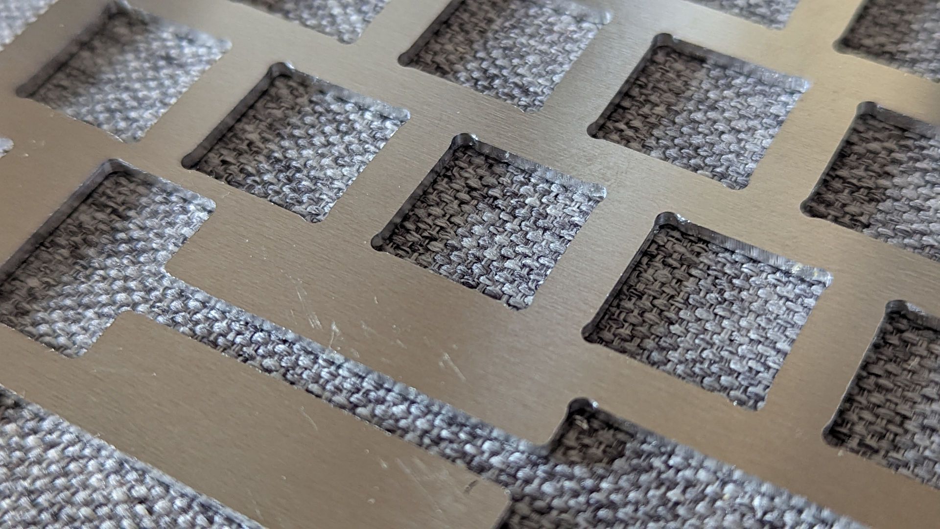

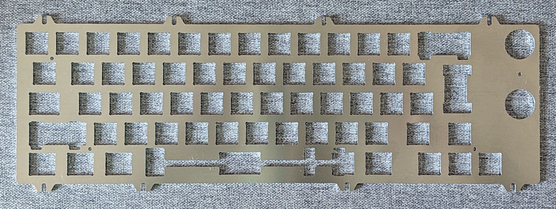

      Shoonie offre due materiali per il plate, alluminio e POM: nel mio caso ho optato esclusivamente per l'alluminio, e come ho già anticipato qualche riga sopra ho richiesto un layout custom che fosse dedicato ISO.
      Zensai 65 by shoonie - Plate detail
      Il plate è forse il componente che più evidenzia la natura artigianale della produzione di ori kōbō: anch'esso è realizzato da shoonie nel proprio laboratorio e sono evidenti i segni di lavorazione della macchina. I bordi sono leggermente frastagliati - grezzi ma non taglienti - e la superficie è costellata da diversi segni e graffi (tema su cui tornerò più avanti nelle mie considerazioni finali, [NdR]).
      Le tolleranze sono però ottime, non ho avuto nessun problema in fase di assemblaggio con gli switch che ho utilizzato.
      I punti di mount sono aperti - in pieno rispetto della tradizione coreana - e posizionati in modo altrettanto classico: sono previsti anche quattro punti di fissaggio tra plate e PCB, utili soprattutto nel caso di PCB hotswap.

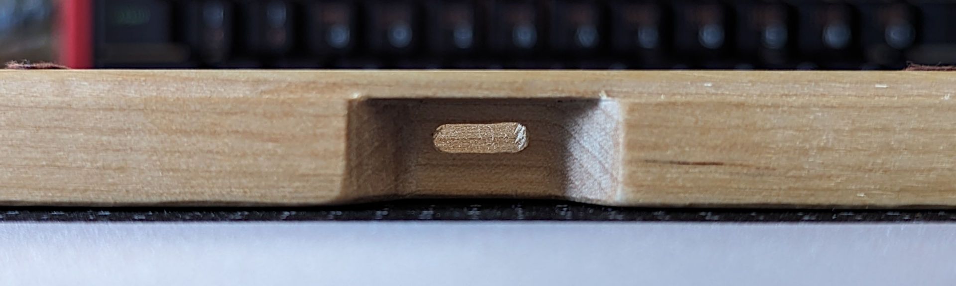

      L'invito per la porta USB-C è una piccola delizia, lavorato con cura e davvero molto bello alla vista ma ha un piccolo grande difetto: ha poco margine sul bordo superiore e questo lo rende incompatibile con i cavi che hanno attacchi generosi. Non è un problema enorme ma deve essere considerato.

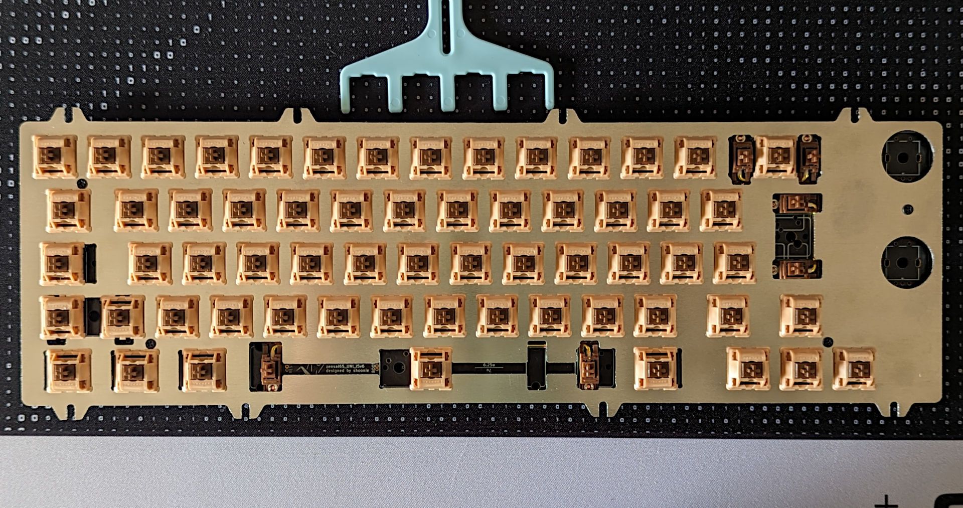

      Zensai 65 by shoonie - Plate build
      Il processo di assemblaggio è stato davvero lineare e naturale, con pochissime complicazioni, e semplificato anche grazie all'uso di un unico tipo di viti: non ho riscontrato alcun tipo di interferenza, tutto trova alloggio senza il minimo problema e le tolleranze sono perfette. Sulle tolleranze tornerò tra poco.

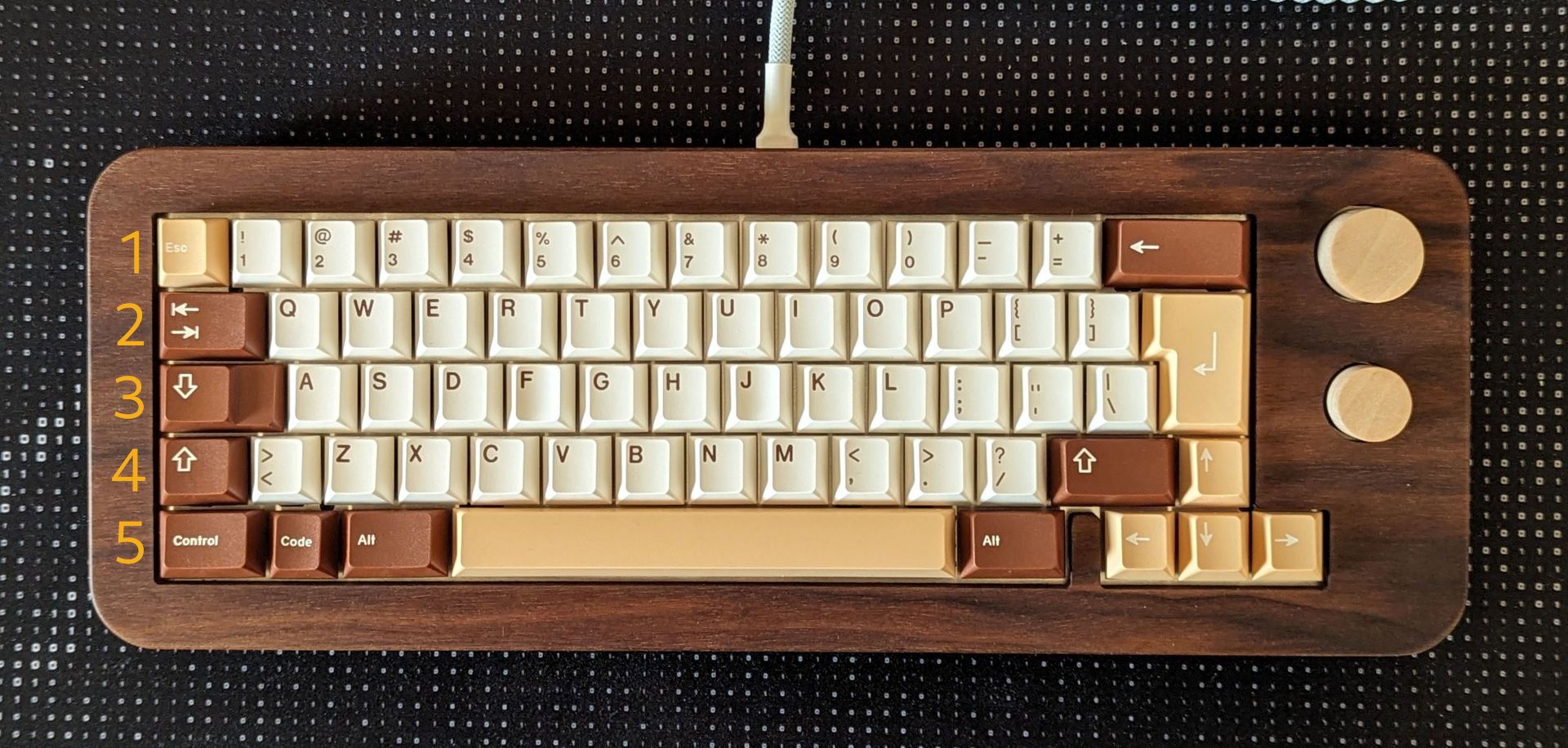

      Veniamo infine alle mie considerazioni finali:
      • sono soddisfatto del mio acquisto? Diavolo, assolutamente sì!!! Non potrei mai non consigliare questa board, la ritengo di diritto un «must have» per ogni appassionato, senza alcun dubbio né incertezza.
      • in un panorama a tratti deprimente, fatto di board tutte uguali - sia nei materiali (sempre e solo alluminio, che noia!!!) che nei layout - la Zensai 65 svetta e colpisce, non soli gli occhi ma anche le orecchie: e anche un po' il cuore.
      • ho dovuto aspettare diversi giorni, una volta assemblata, prima di formulare un giudizio assennato in merito al suono di questa tastiera - arrivando da anni di uso esclusivo di modelli in alluminio. Tarato l'orecchio, posso solo dire che questa board ha un suono davvero incredibile: rispetto al metallo è ovviamente più caldo, più dolce, forse a tratti quasi più complice. Ogni problema legato a interferenze o ping lo potete tranquillamente dimenticare, così come è totalmente fuori discussione pensare di applicare foam o altro modding acustico. È semplicemente perfetta così com'é, punto.
      • ho notato che il peso in ottone ha davvero un enorme impatto sulla resa acusticadelle diverse row:
        • la row 2 è la mia preferita: corre praticamente al centro del peso in ottone e questo le restituisce ancor più caloro e risonanza;
        • la row 3 la segue a ruota: la risonanza con l'ottone è sempre evidente ma meno pronunciata, il suono è più acuto;
        • le row 4 e 5 suonano progressivamente più vuote, un effetto che IMHO è molto evidente in corrispondenza del cluster delle frecce direzionali;
        • la barra spaziatrice suona meno vuota, è più morbida rispetto al resto degli alpha e dei mod
        • la row 1 ha un suono molto particolare: come la row 3 non gode di piena risonanza con in il peso in ottone ma essendo circondata dal legno del case risulta più ovattata nelle frequenze più alte.
      • ho già parlato dei difetti del plate, puramente estetici: penso che buona parte di questi possa essere facilmente corretta applicando una lavorazione a sabbiatura, e non guasterebbe anche un processo di anodizzazione che la renderebbe IMHO più in armonia con il top, specialmente quello in noce (come nel mio caso) - oltre a nascondere alcune piccole asimmetrie (ne parlerò tra pocchissimo).

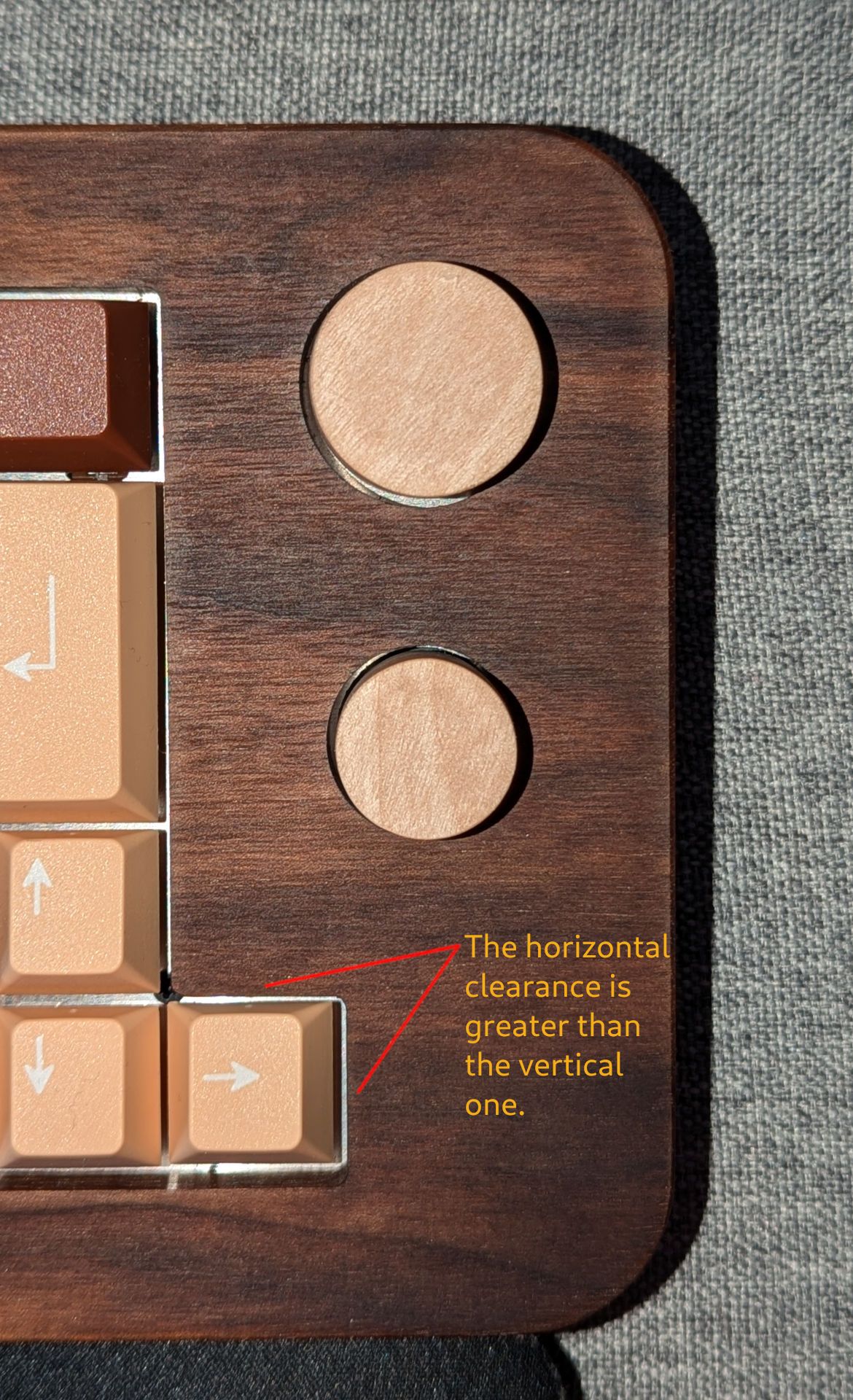

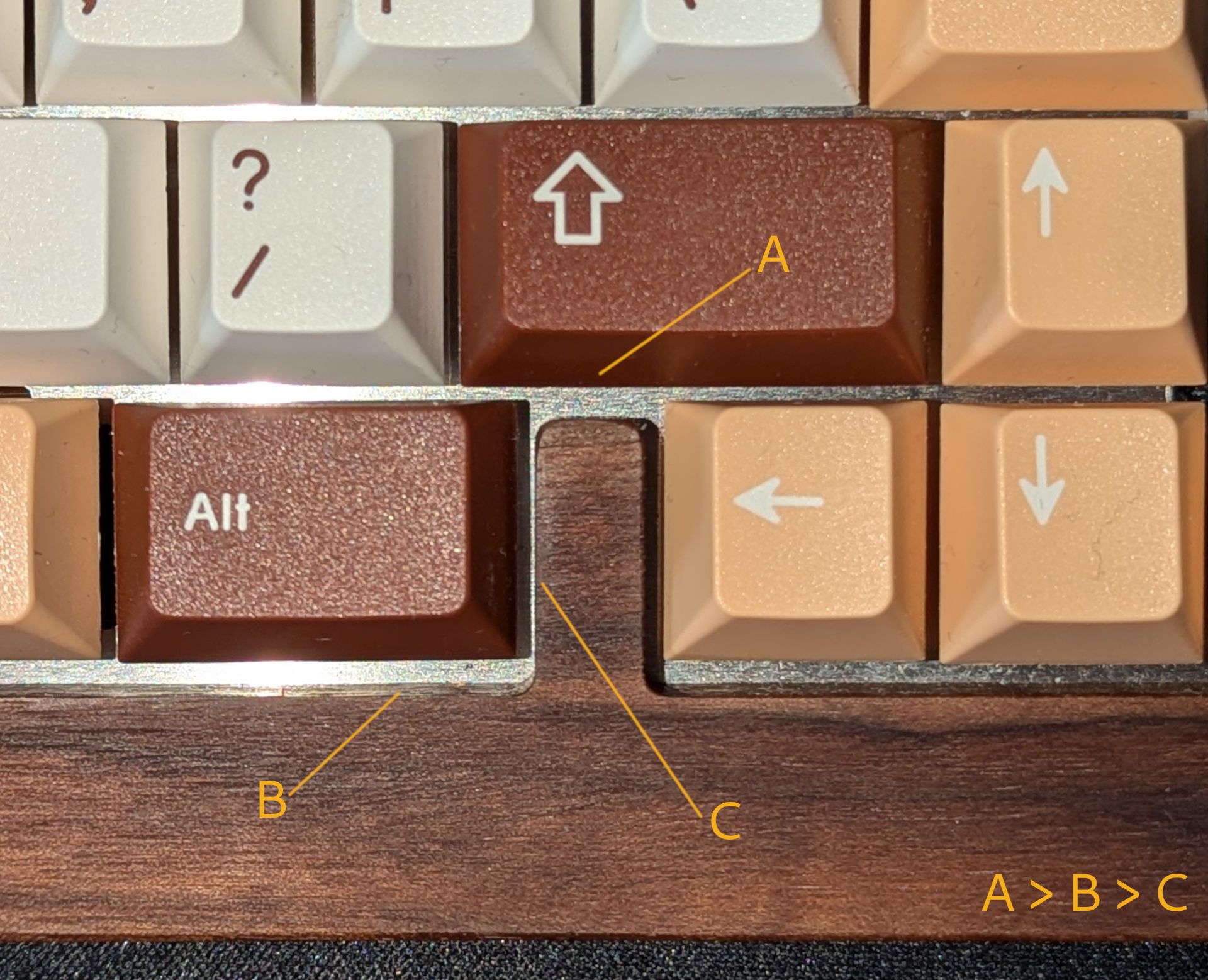

      • il legno è un materiale come si dice «vivo» e questo comporta delle scelte in fase di progettazione tali da considerarne l'espansione e la ritrazione nel corso del tempo e in funzione dall'umidità - fattore assolutamente condizionato dall'ambiente circostante. Shoonie dichiara nella documentazione ufficiale di aver considerato una tolleranza di 0,8 mm in corrispondenza del peso in ottone e un margine ancora maggiore tra i tasti e il case. Questa attenzione ai problemi di movimento del legno risolve potenziali grattacapi nel lungo periodo - e questo lo posso testimoniare con assoluta certezza, [NdR] - ma rende la procedura di assemblaggio decisamente più complicata: la tolleranza dei knob vincola moltissimo i margini di movimento e questo mette inevitabilmente in risalto alcune asimmetrie, che IMHO risultano particolarmente evidenti in corrispondenza del blocker e del cluster delle frecce direzionali.
        Zensai 65 by shoonie - Clearance
        Sarebbe opportuno che fossero quanto meno uniformi: e l'uso di un plate scuro aiuterebbe in ogni caso a mascherare quei gap che inevitabilmente dovono permanere per ovviare ai movimenti del legno.
      • la porta USB è incompatibile con i cavi dotati di attacchi generosi: per me non è un problema (non mi piacciono) ma per altri è un aspetto da tenere sicuramente in considerazione.

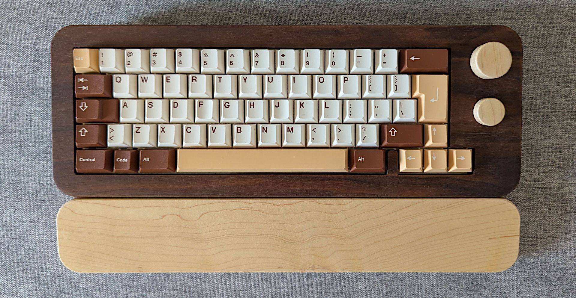

        Come anticipato torno a parlare di questa stupenda board perché mi è arrivato dal Giappone un bastimento carico carico di...
        Zensai 65 by shoonie: build with palm rest
        ... grandi sorprese, tante emozioni e un pizzico di orgoglio (quello buono 😉 ).
        Ho infatti finalizzato l'acquisto del palm rest kit che shoonie ha da qualche tempo reso disponibile sul proprio shop: oltre ovviamente al poggiapolsi il set comprende anche due nuovi knob. Il risultato è a dir poco favoloso e i nuovi componenti si integrano perfettamente con la Zensai 65.

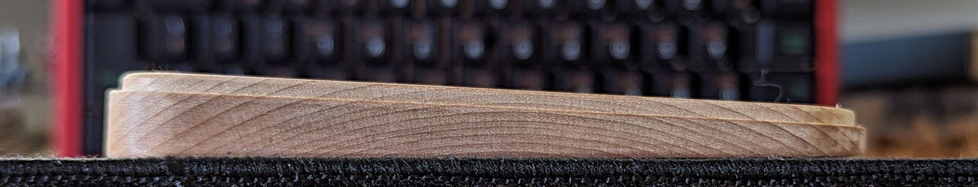

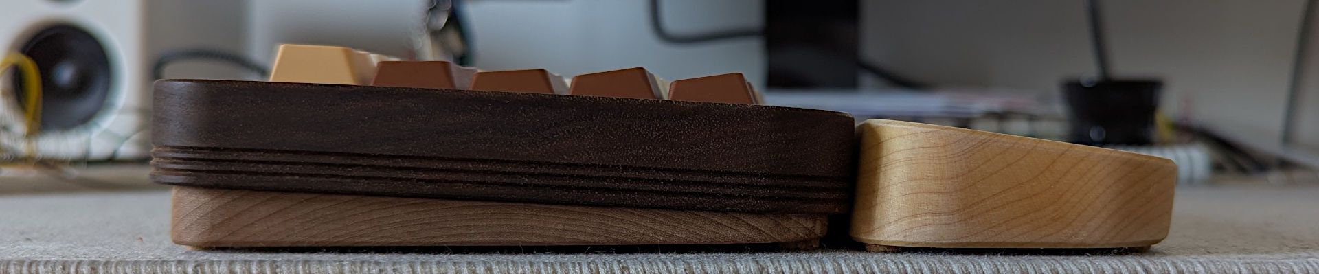

        Zensai 65 by shoonie: palm rest profile
        L'altezza del poggiapolsi riprende fedelmente quella della board, con un'inclinazione leggermente più pronunciata.

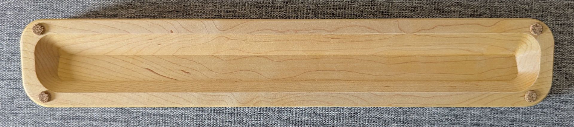

        Zensai 65 by shoonie: palm rest bottom

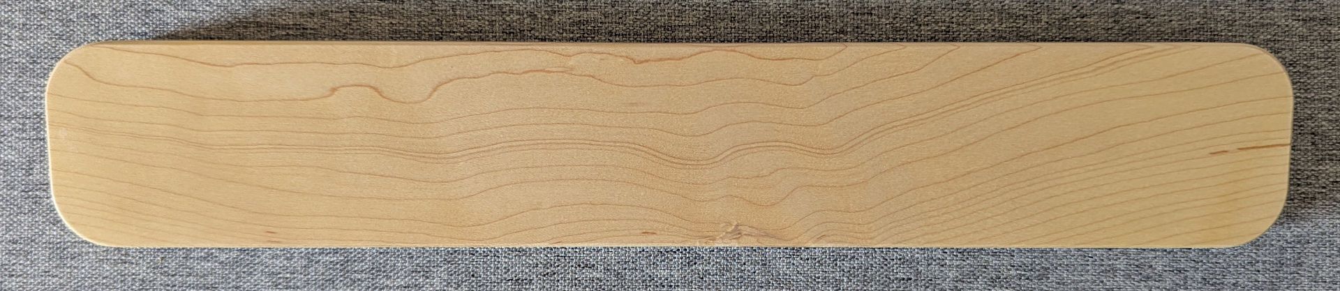

        Il suo aspetto è molto classico, pulito, perfettamente in linea con quello della board a cui si accompagna: non è però un pezzo pieno, è scavato all'interno, e mantiene i caratteristici piedini in sughero.

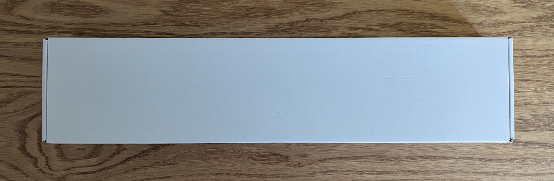

        Zensai 65 by shoonie: package

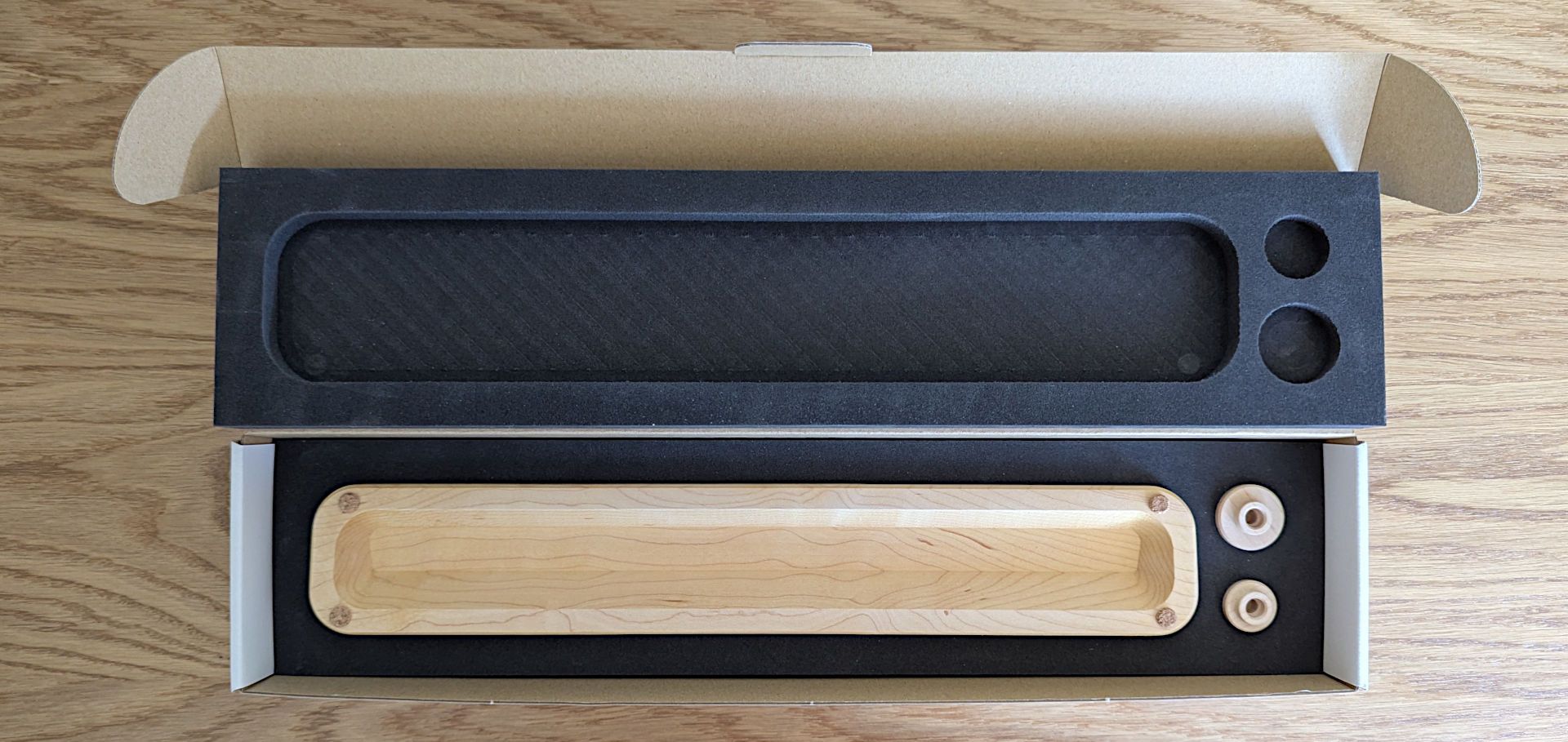

        Tutto arriva in una solidissima confezione perfettamente imbottita, a prova di corriere: questa volta la consegna è stata molto più veloce della volta scorsa ma ha impiegato comunque quasi tre settimane (spedizione effettuata tramite Japan Post).

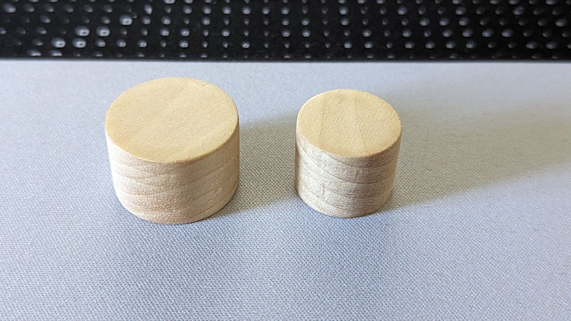

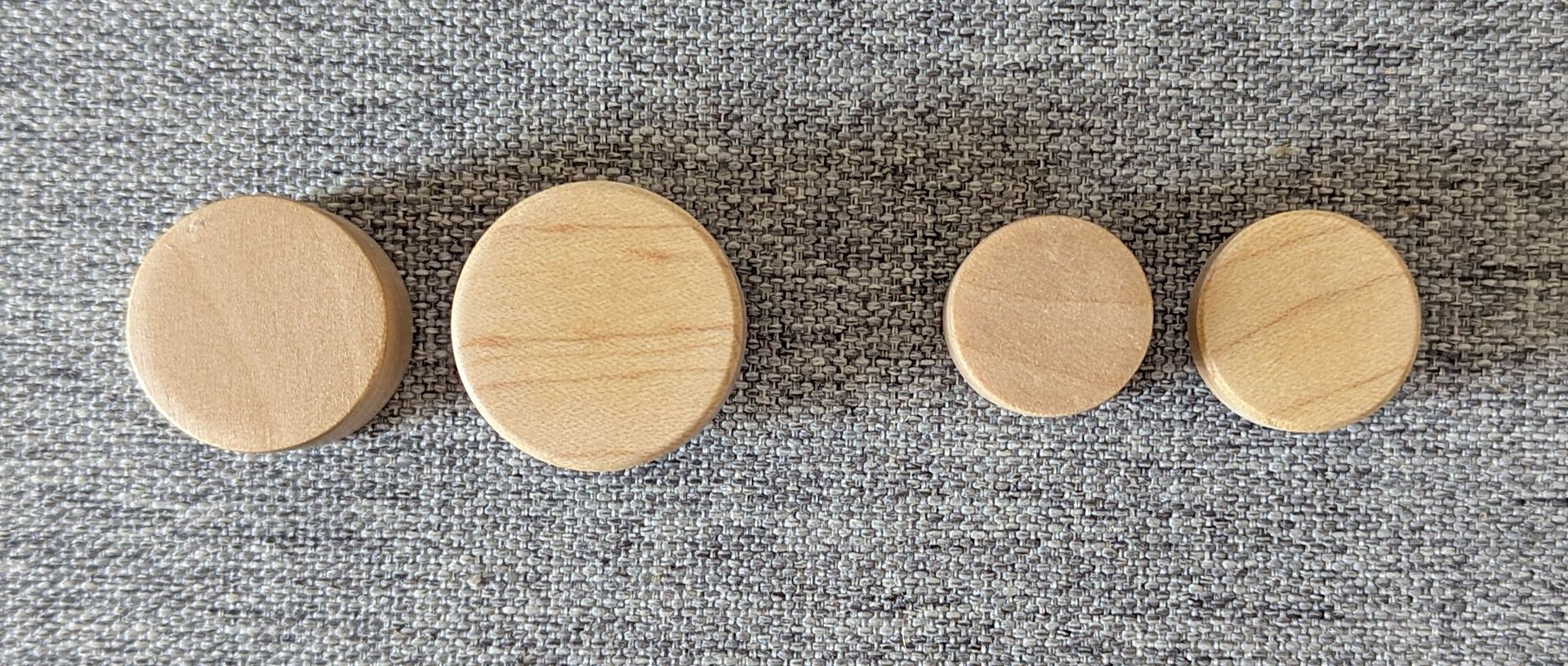

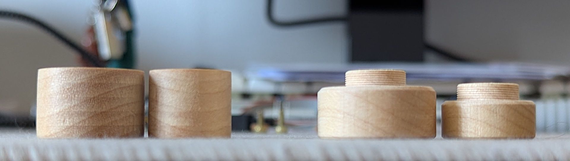

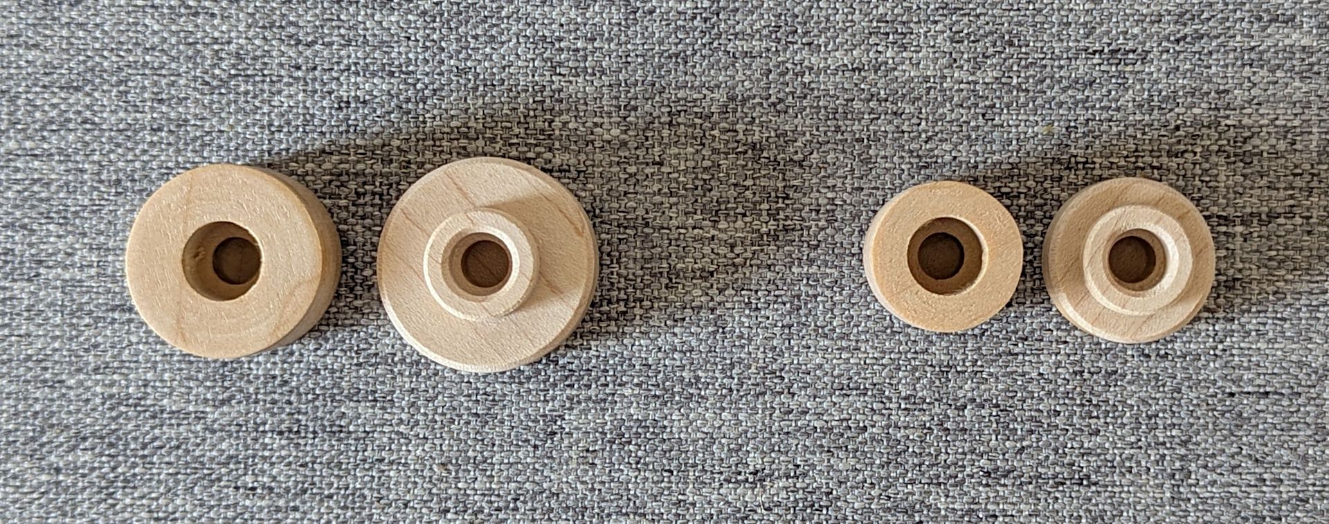

        Il kit comprende anche due nuovi knob, completamente riprogettati: hanno un diametro maggiore, una lavorazione e finitura decisamente più pregiate e un'altezza differente.
        Zensai 65 by shoonie: knobs comparison, top
        Zensai 65 by shoonie: knobs comparison, bottom
        Non cambiano l'armonia generale della board ma contribuiscono ad impreziosirla delicatamente oltre che migliorarne decisamente l'ergonomia.

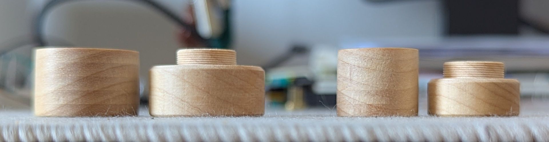

        Zensai 65 by shoonie: knobs comparison, profile

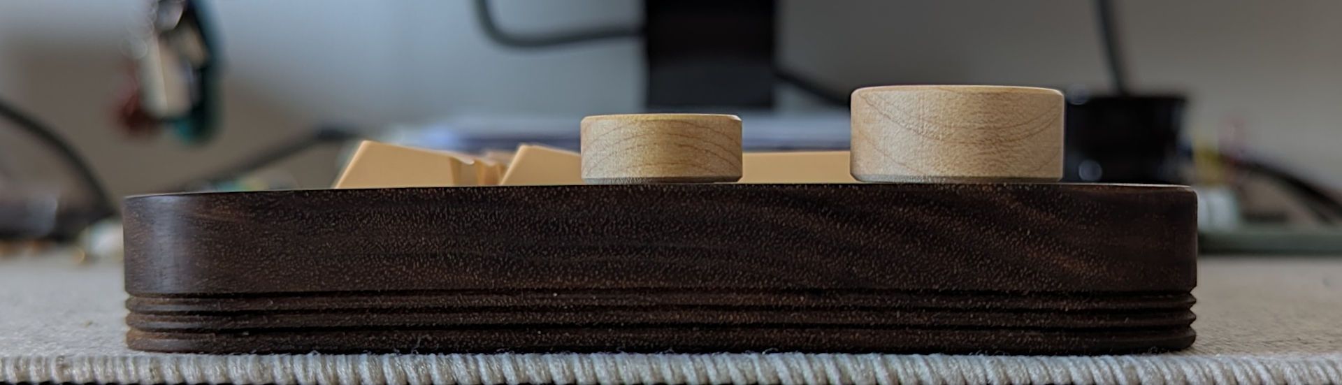

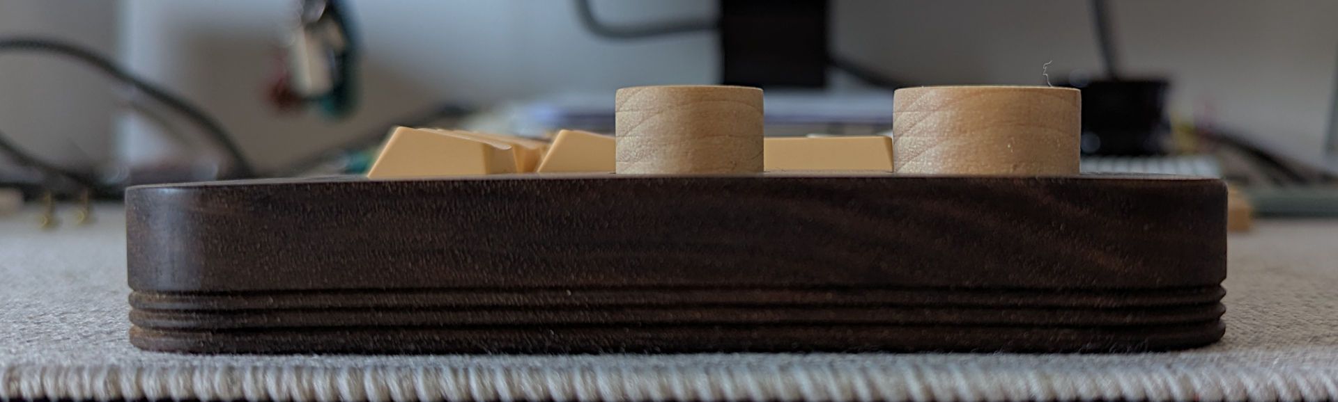

        Grazie all'altezza differente infatti il passaggio tra i due knob è ora assolutamente più comodo e la smussatura dei bordi li rende ancor più confortevoli nell'utilizzo quotidiano.
        Zensai 65 by shoonie: old knobs profile
        Zensai 65 by shoonie: new knobs profile
        Poggiapolsi e knob sono realizzati in acero duro con finitura opaca tramite vernice plurietanica. Nel momento in cui scrivo sono circa due settimane che sto usando quotidianamente il nuovo poggiapolsi e devo dire che sembra davvero molto resistente: il legno è molto gradevole al tatto e la protezione applicata non impensierisce su problemi legati ad usura o macchie di vario tipo. L'inclinazione è devo dire corretta: ero invece un po' scettico sulla sua profondità - arrivavo da un poggiapolsi in spugna decisamente più grande - ma devo dire che shoonie ha fatto centro, come al solito.

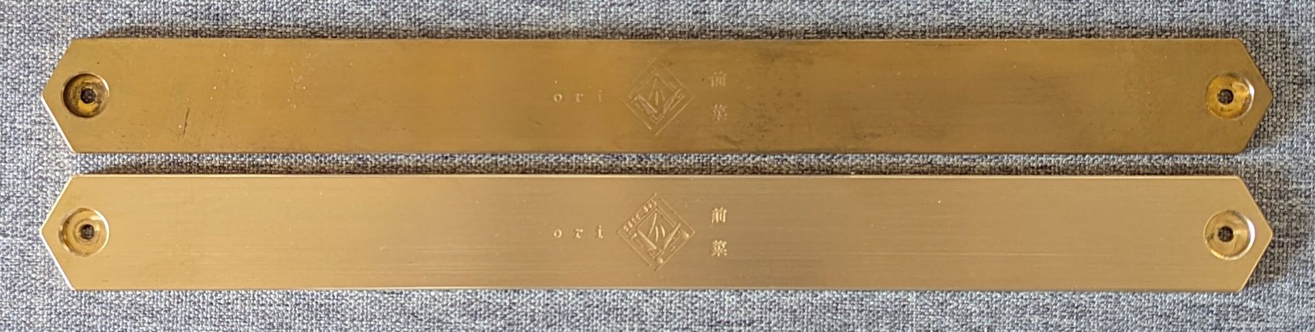

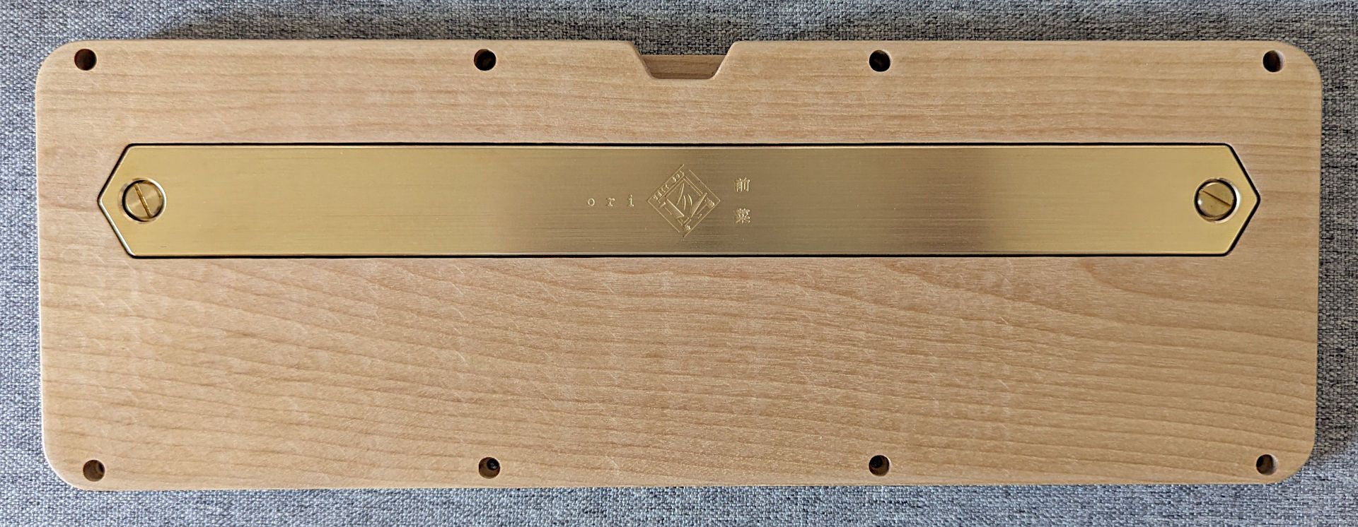

        • peso: il metodo di fissaggio tramite viti - seppur bellissime - è stato abbandonato e shoonie sta anche pensando ad una sorta di «anti-weight» realizzato con legni più leggeri come ad esempio pino o falcata.

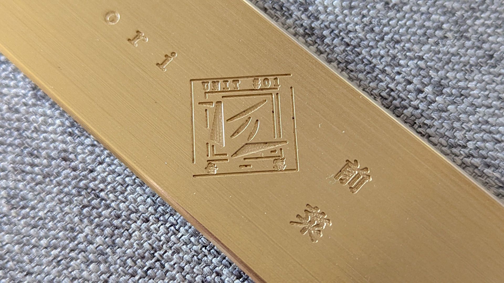

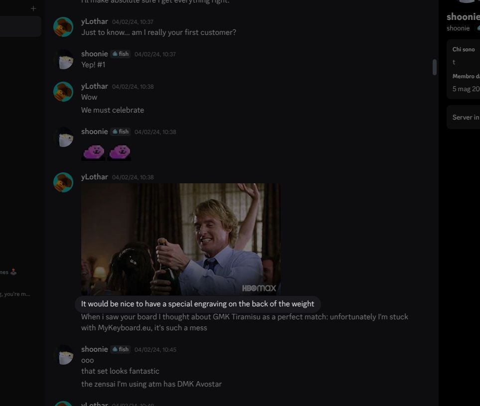

        Ma per me le emozioni non sono ancora finite... ricordate quando vi raccontavo di essere stato il primo cliente di ori kōbō?
        Zensai 65 by shoonie: new weight
        Vi avevo tenuto nascosto il proseguimento di quella conversazione...
        Zensai 65 by shoonie: Discord chat
        Ed è così che quella che era stata lanciata così, come un'idea strampalata nata sull'onda di un'emozione... è diventata realtà.
        Zensai 65 by shoonie: Unit #01
        È per me ovviamente un'emozione grandissima (♥ ♥ ♥) e non so davvero come ringraziare shoonie per questa fantastica sorpresa.
        Zensai 65 by shoonie: old and new weight
        Se già prima il separarsi da questa board sembrava complicato... ora il compito è diventato veramente arduo.
