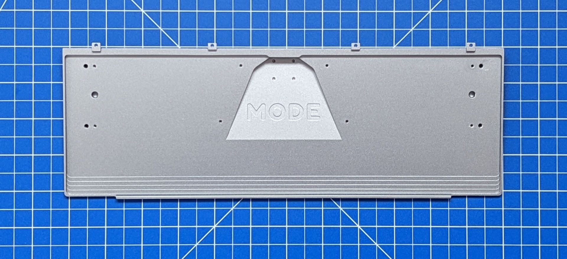

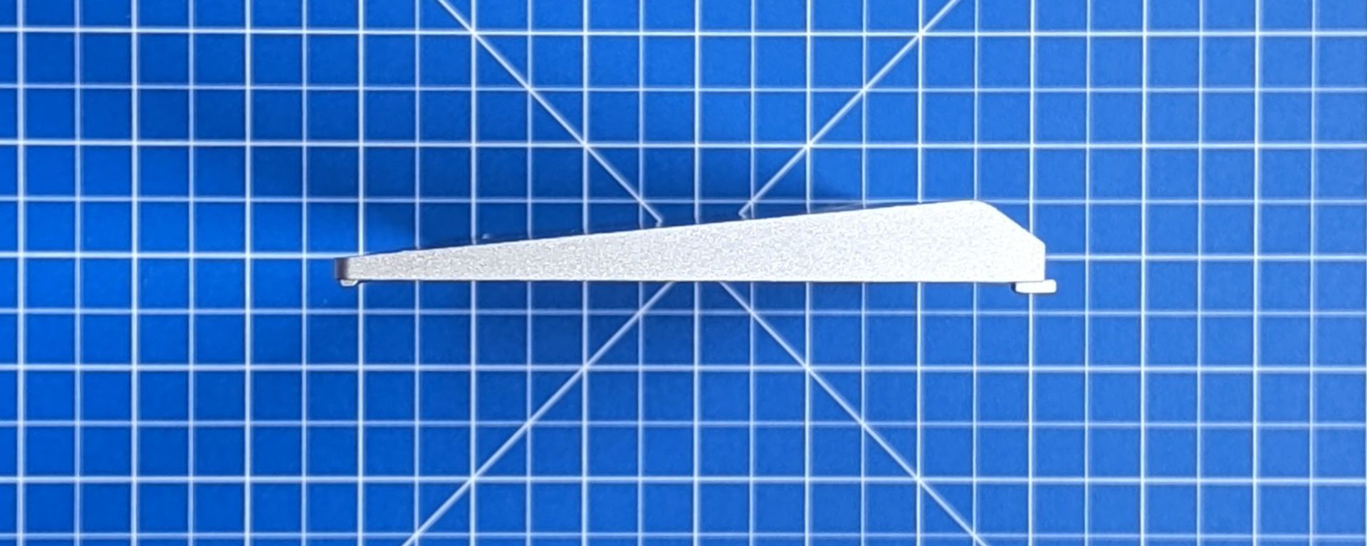

      Mode SixtyFive - Bottom
      Mode SixtyFive - Bottotm

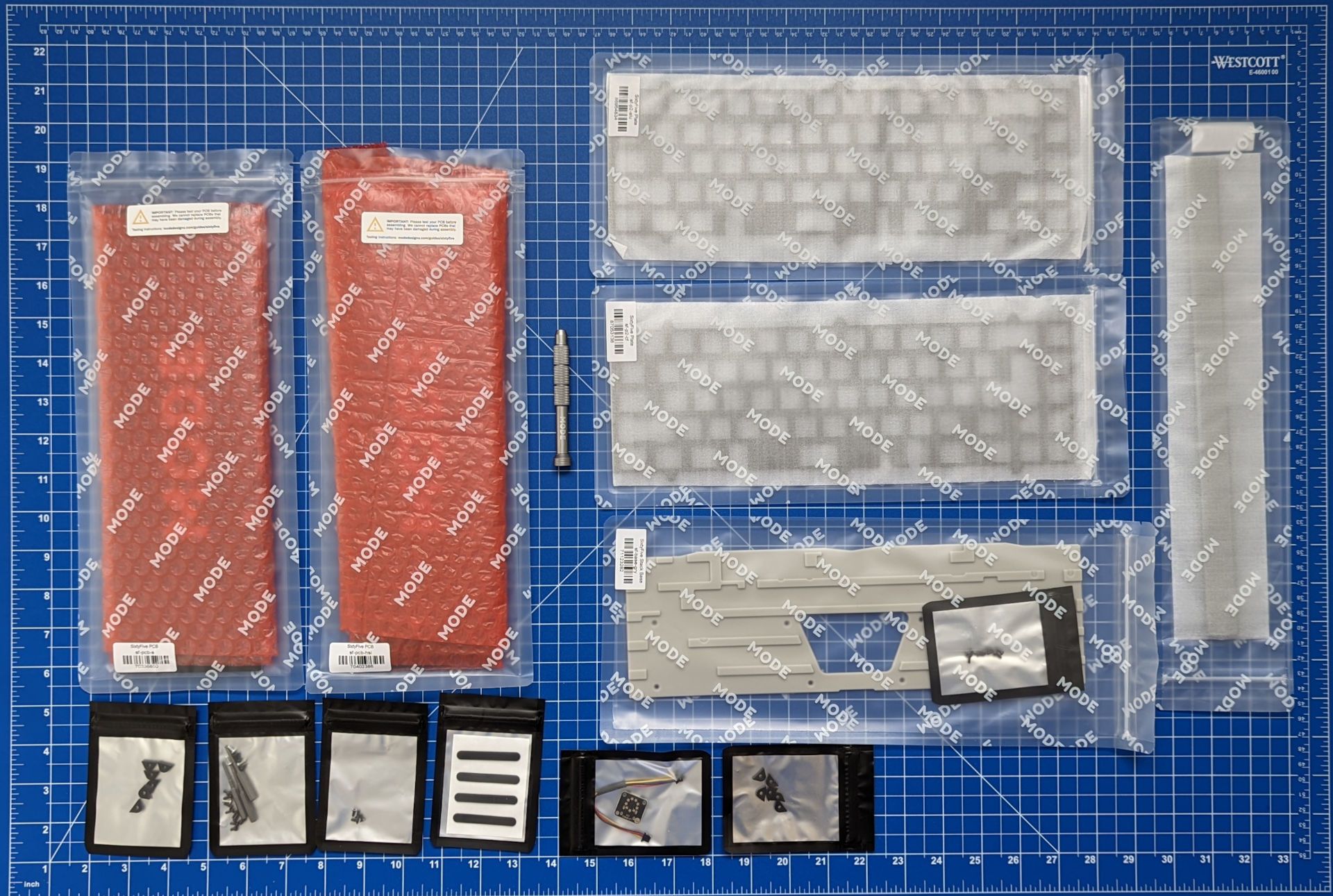

      La dotazione standard prevede le viti necessarie per case, plate, daughterboard e - opzionale - fondo in silicone. Le viti sono tutte Torx M2 ma hanno lunghezza, testa e innesti differenti.
      Mode SixtyFive - Components
      Il foam per il plate e il fondo in silicone sono opzionali e vanno acquistati a parte.
      Lodevole l'inclusione di un cacciavite con punte intercambiabili magnetizzate: in dotazione ne troviamo tre, una Phillips e due Torxs (con innesti da 1,3 mm e 1,5 mm).

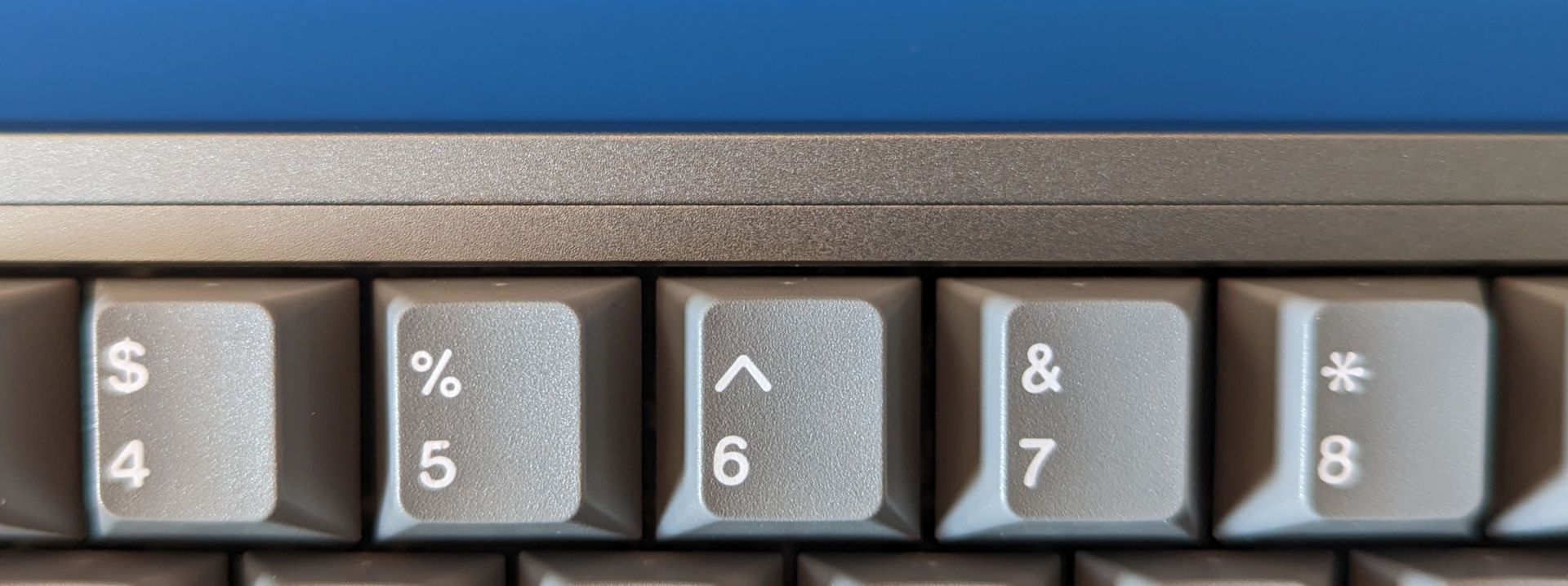

      La qualità dell'anodizzazione è ottima: si percepisce che lo strato di applicazione è sottile ma la finitura è uniforme, consistente e priva del minimo difetto. Da questo punto di vista è stato fatto un lavoro davvero eccellente.

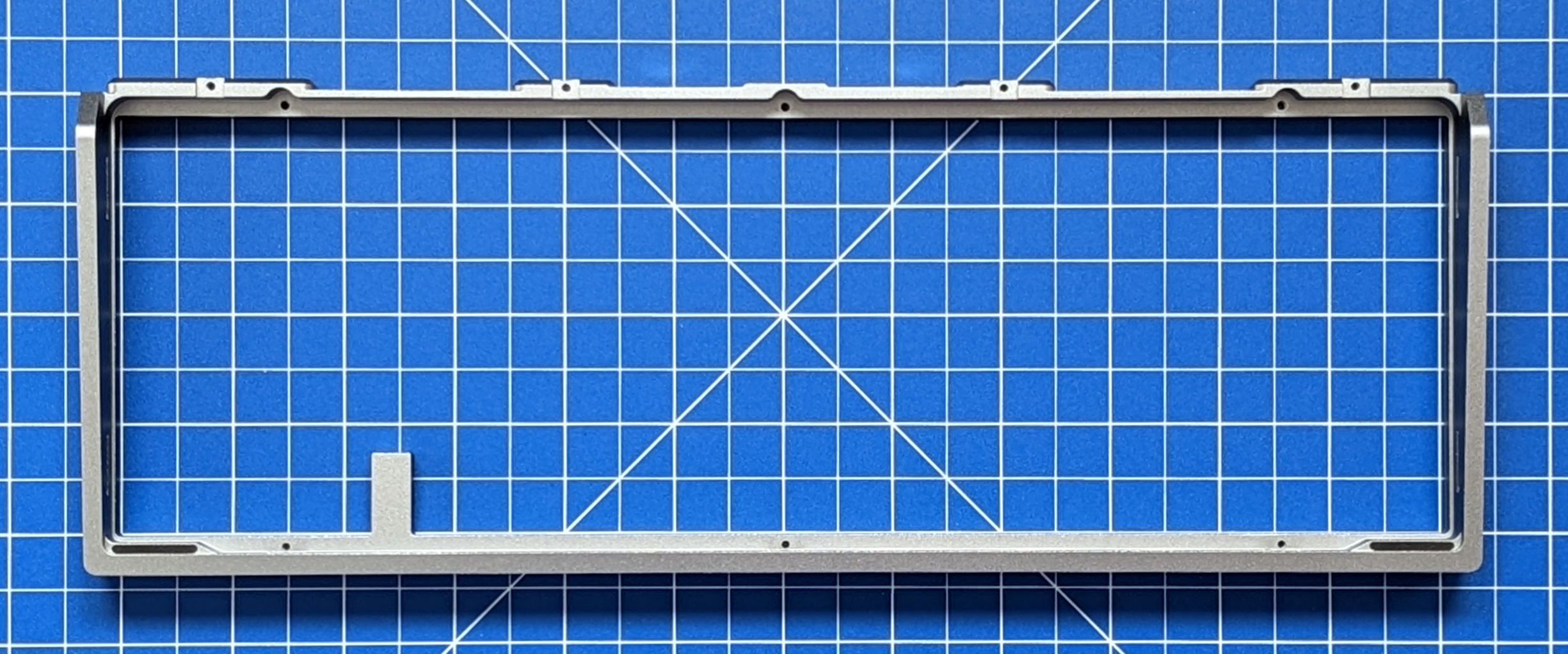

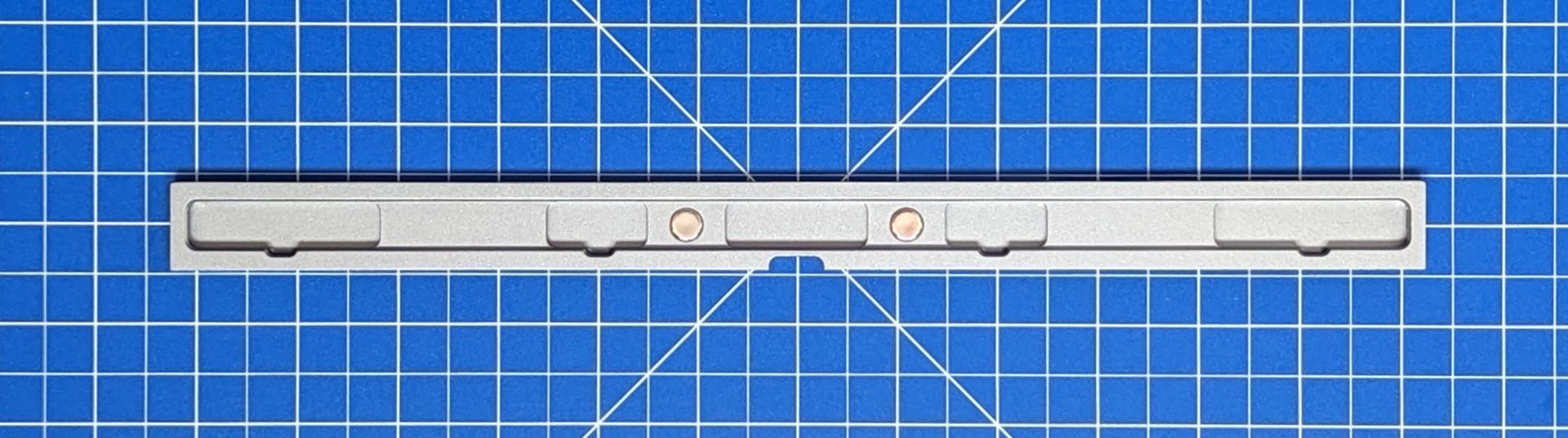

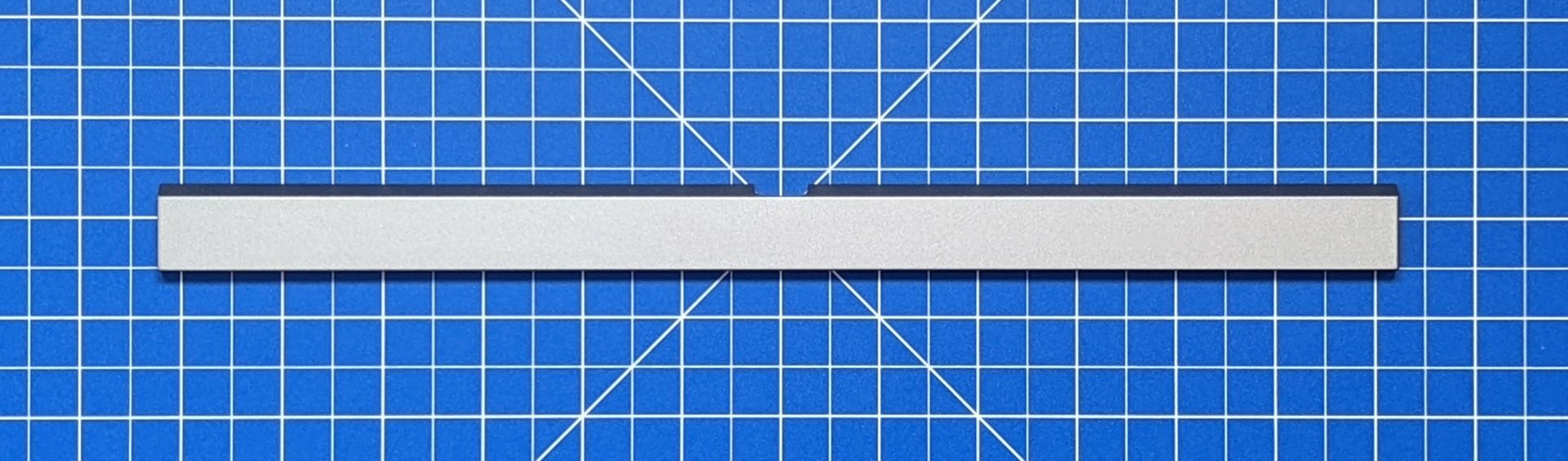

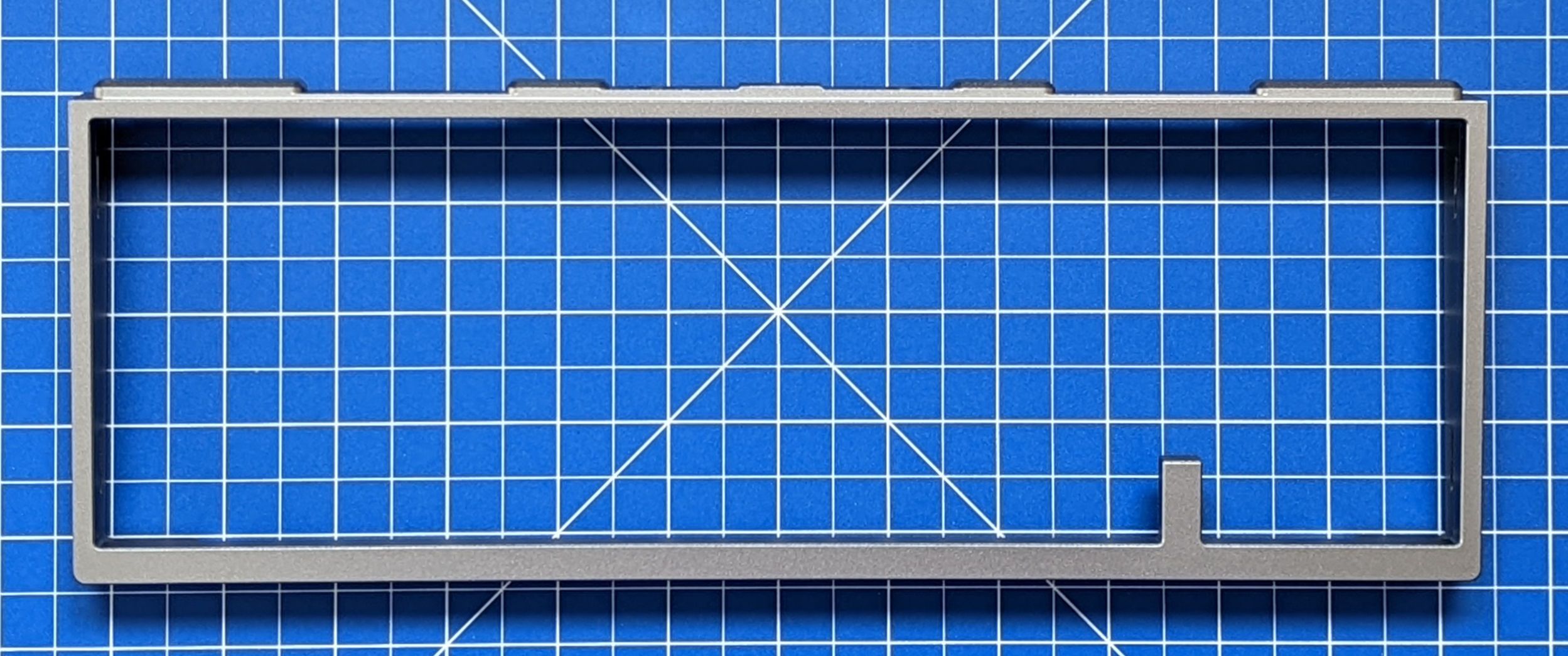

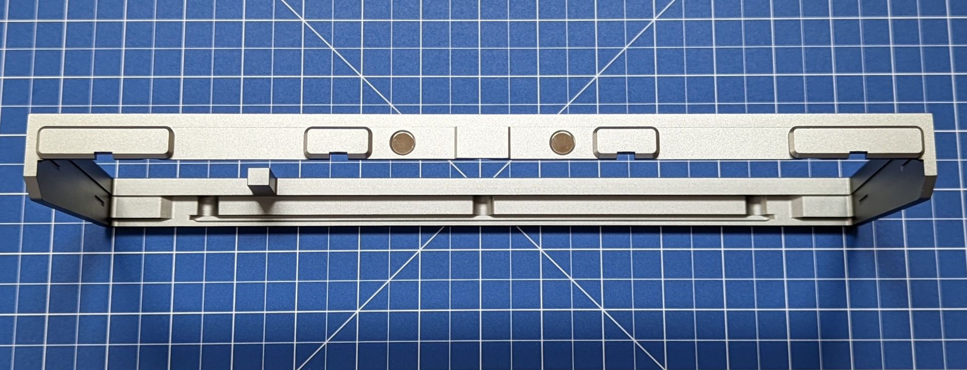

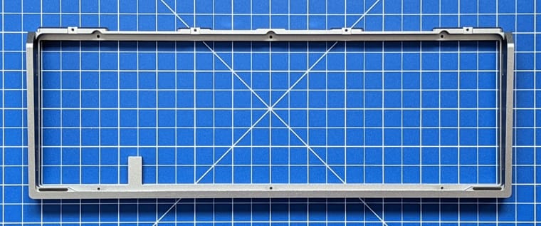

      Come è noto la SixtyFive segue il cammino stilistico iniziato dalla Eighty ma introduce un sistema di assemblaggio originale: top e bottom sono infatti sigillati tramite viti (4) solo lungo il bordo superiore mentre lungo quello inferiore sono tenuti in posizione per mezzo di un invito ad incastro. Le viti sono poi nascoste da un profilo (backpiece) che rimane in posizione per mezzo di due magneti discretamente potenti. La soluzione - davvero originale - concede alla board due vantaggi, prettamente estetici: non ci sono viti in vista e il profilo magnetico offre una pratica libertà di personalizzazione.
      Mode SixtyFive - Backpiece - External
      Mode SixtyFive - Backpiece - Internal

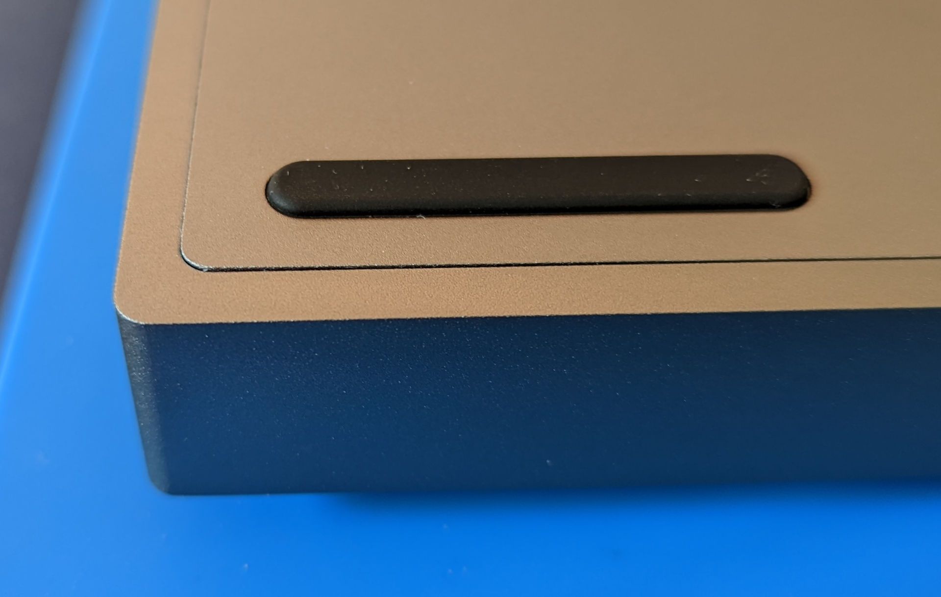

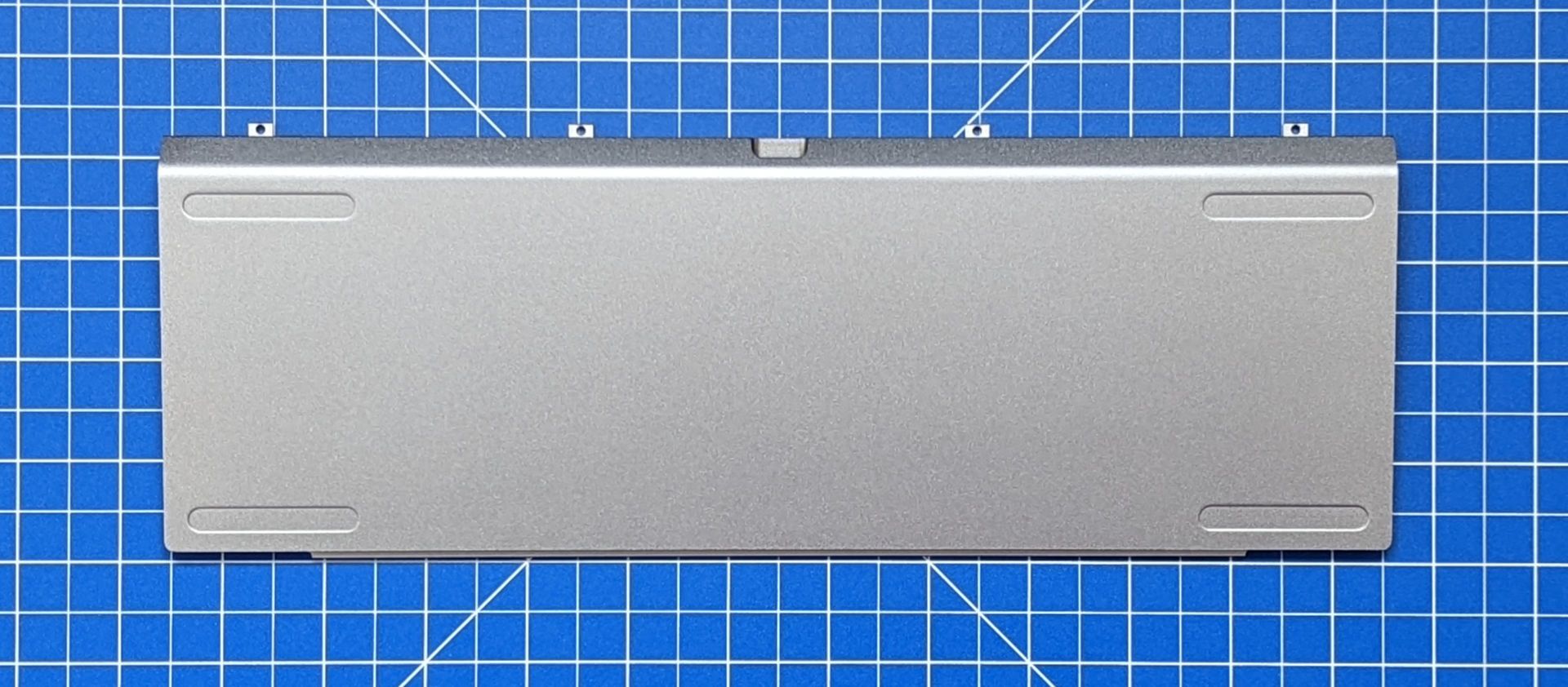

      Per rendere più fermo il lato inferiore ed eliminare eventuali vibrazioni, nei due angoli sono stati inseriti dei sottili rialzi in gomma - non si hanno conferme ufficiali sul materiale utilizzato, a vista sembra essere silicone. In questo modo durante la digitazione non si hanno fastidiosi effetti di «ping» metallico.
      Mode SixtyFive - Silicone Dampeners

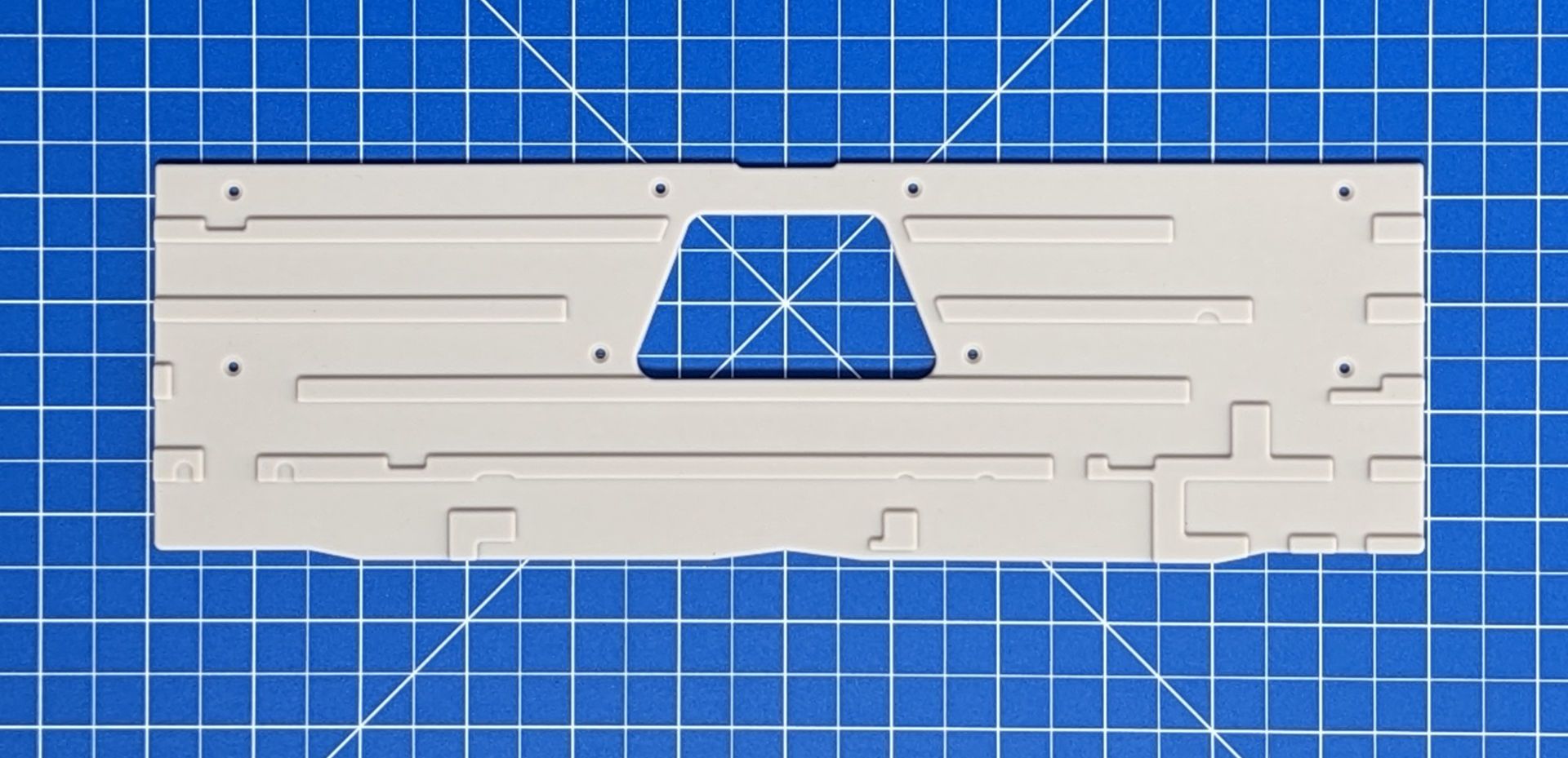

      L'ultima è sicuramente l'opzione più originale: elimina l'uso delle viti a favore di un effetto compressione che il fondo in silicone esercita sulla PCB, spingendo così i caps del plate verso il top. È diverso tempo che uso come daily driver la board in questa configurazione e devo dire che mi trovo davvero molto bene: la sensazione è simile a quella di un isolated top mount ma la presenza del fondo in silicone dona alla parte acustica dei toni più bassi.
      Attenzione però: lo stack mount è possibile solo acquistando a parte il fondo in silicone, non incluso nel kit base.

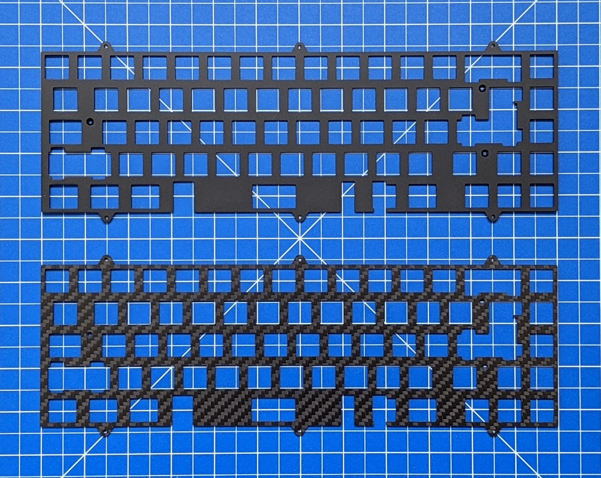

      Mode SixtyFive - Plates
      Per il plate nel mi caso ho optato per due varianti: una classica in alluminio e una meno convenzionale in fibra di carbonio. È possibile scegliere al momento dell'acquisto tra un layout ANSI - full o half - o ISO: la cosa singolare è che l'opzione ISO di fatto è universale e non fissa. Ho usato al momento solo il plate in carbonio e sono molto soddisfatto: devo però evidenziare che la mia unità ha dei difetti estetici evidenti - probabilmente generati in fase di lavorazione. Nulla che ne pregiudichi la corretta funzionalità ma indice di un QC evidentemente non perfetto.

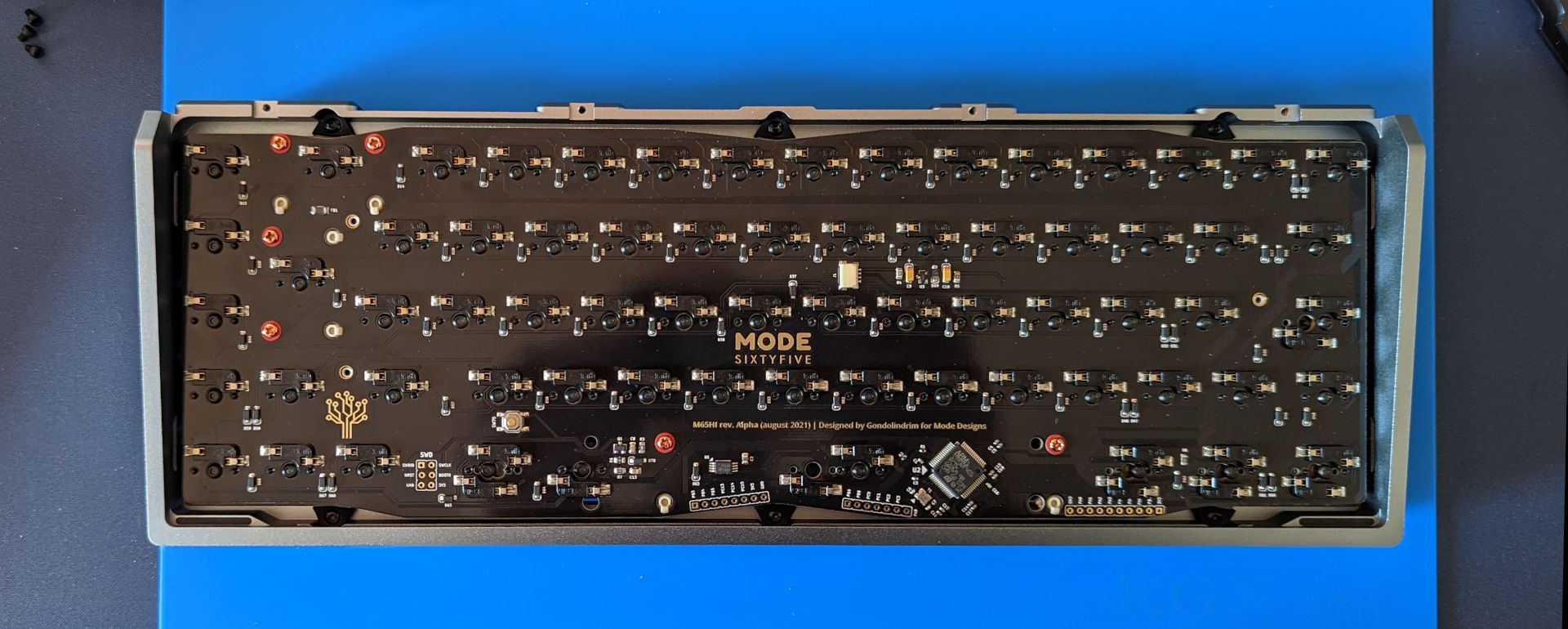

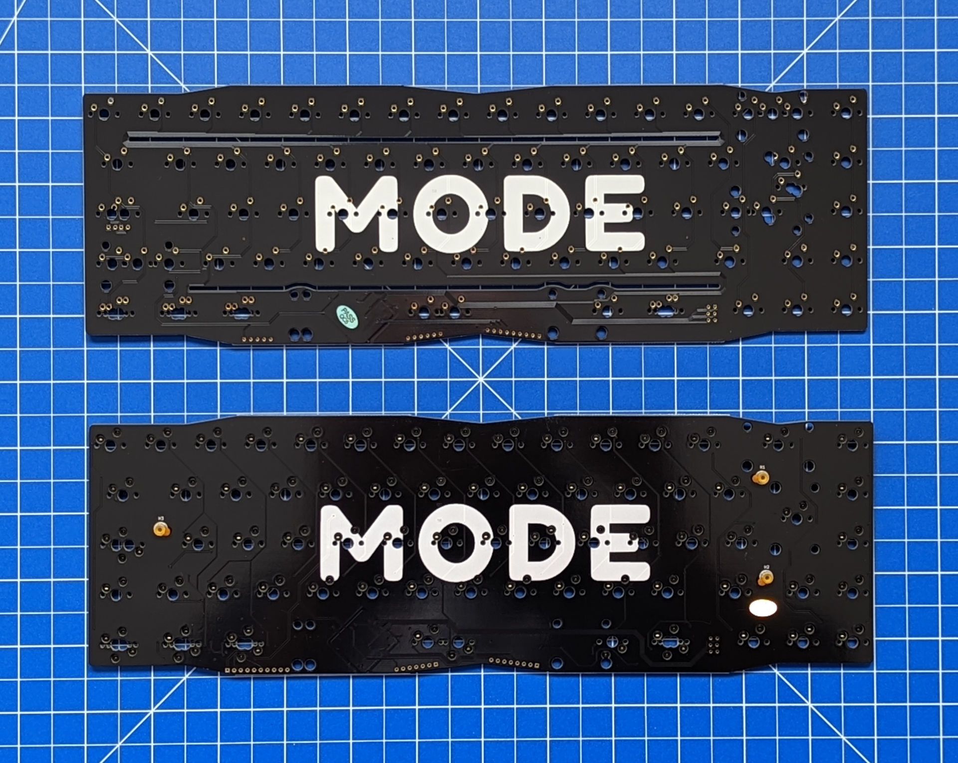

      Mode SixtyFive - PCBs - Top
      Mode SixtyFive - PCBs - Bottom

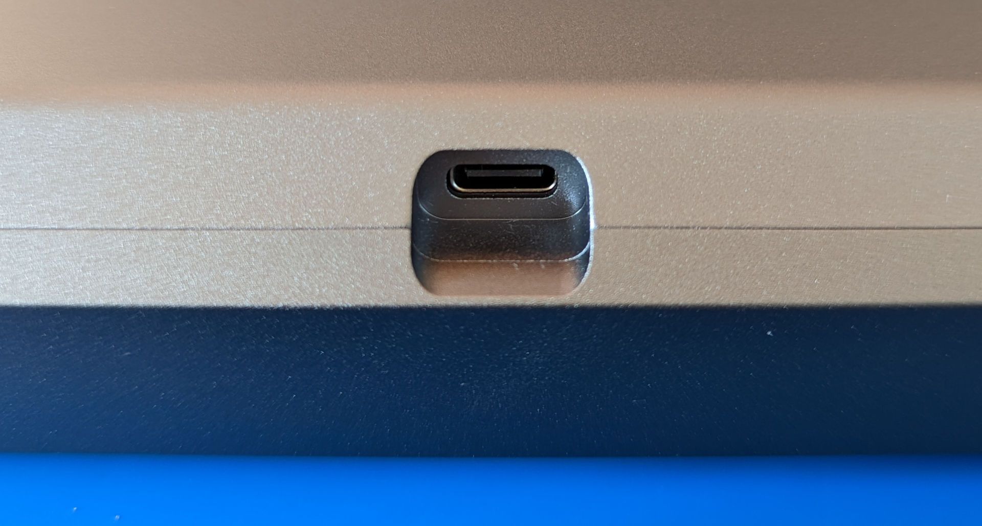

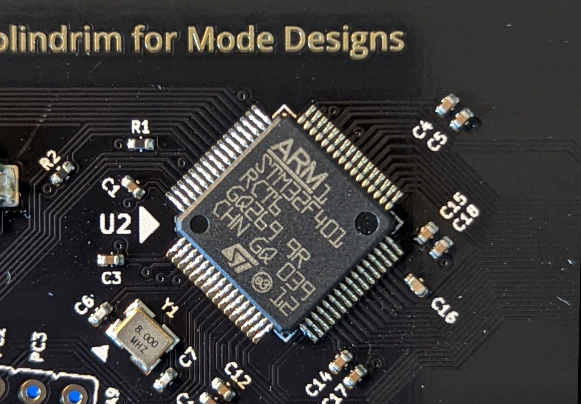

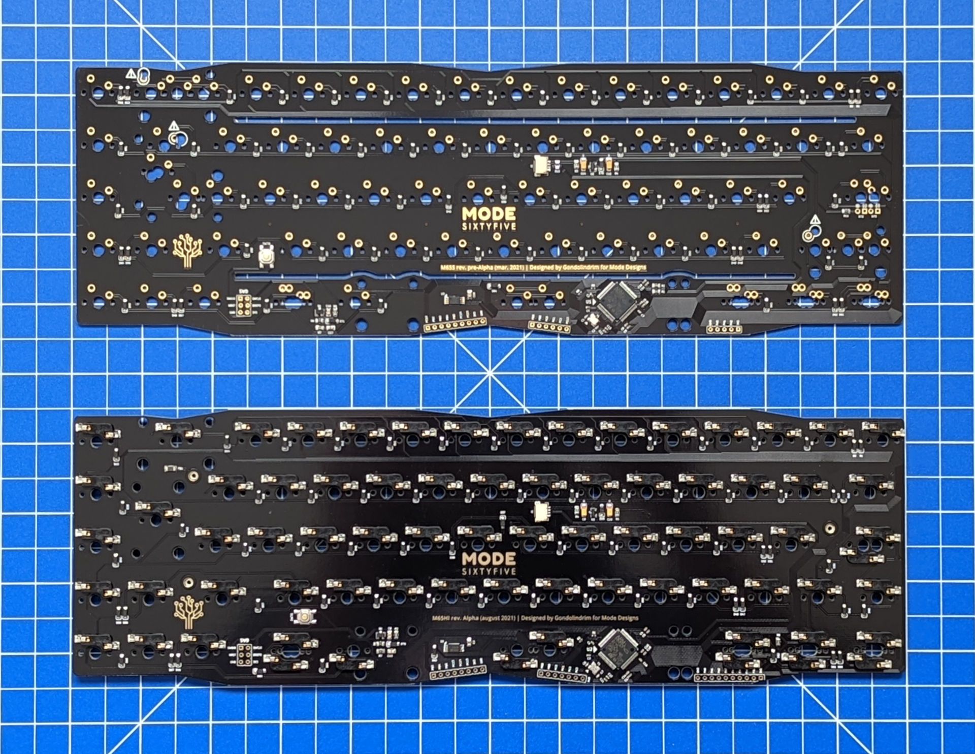

      Assolutamente favolose le PCB, che ho preso in entrambe le varianti (da saldare e hotswap): disegnate da Gondolindrim, sono una gioia per gli occhi, sia in termini estetici che per la qualità di realizzazione. Sono equipaggiate con chip ARM STM32F401, sono dotate di porte di espansione - per eventuali progetti custom - e sagomate in modo da non interferire con le viti di fissaggio al top. La variante hotswap ha tre distanziatori già inseriti - per agevolare l'aggancio con il plate, sigillati - mentre quella da saldare ha due importanti flex cuts che si sviluppando lungitudinalmente a coprire la zona degli alphas - chiaramente progettati per accoppiarsi idealmente con una half plate.

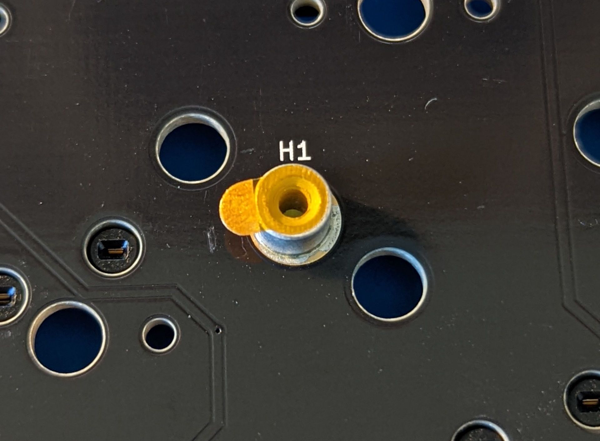

      Mode SixtyFive - Standoffs
      Mode SixtyFive - MCU

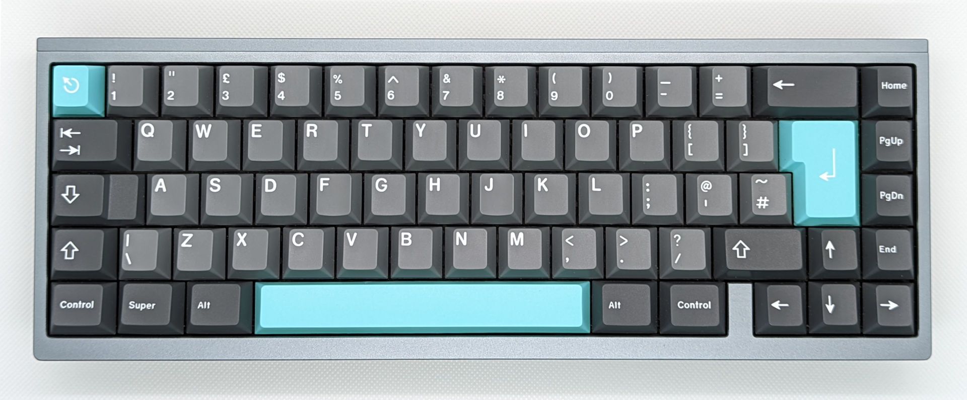

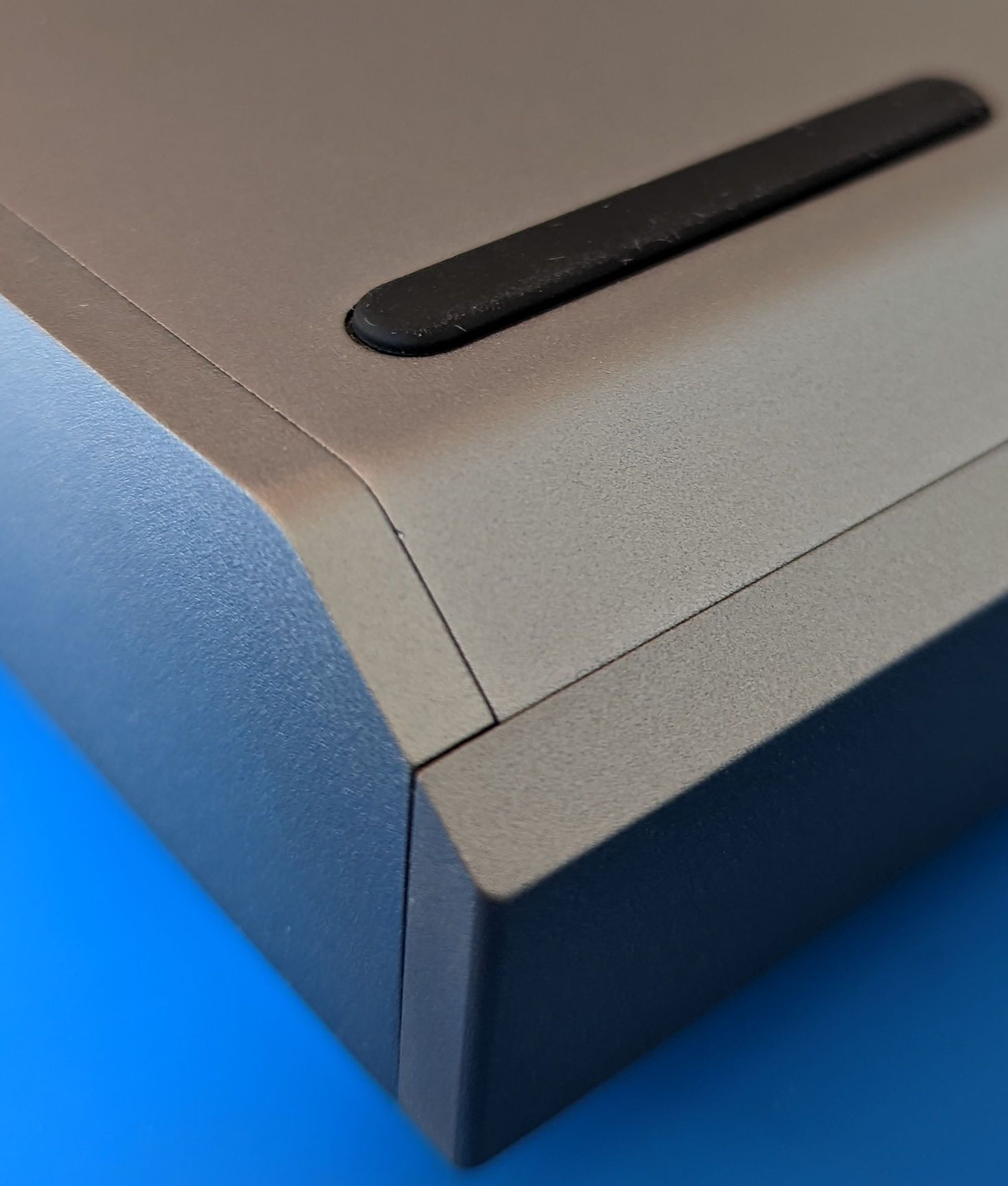

      La board una volta assemblata è pressoché perfetta: le aderenze sono sottili ed uniformi, backpiece compreso. È percepibile un lieve difetto solo in corrispondenza degli angoli inferiori, esattamente dove risiedono i due rialzi in gomma descritti poco sopra. Calcolando che si tratta di una parte sicuramente non in vista durante l'uso ordinario della board è di fatto un difetto trascurabile.

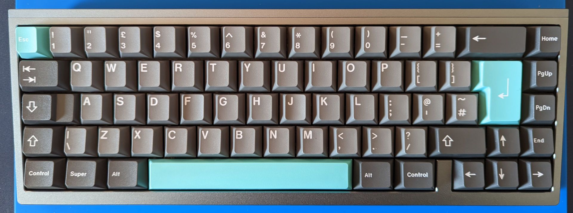

      Mode SixtyFive - Assembled

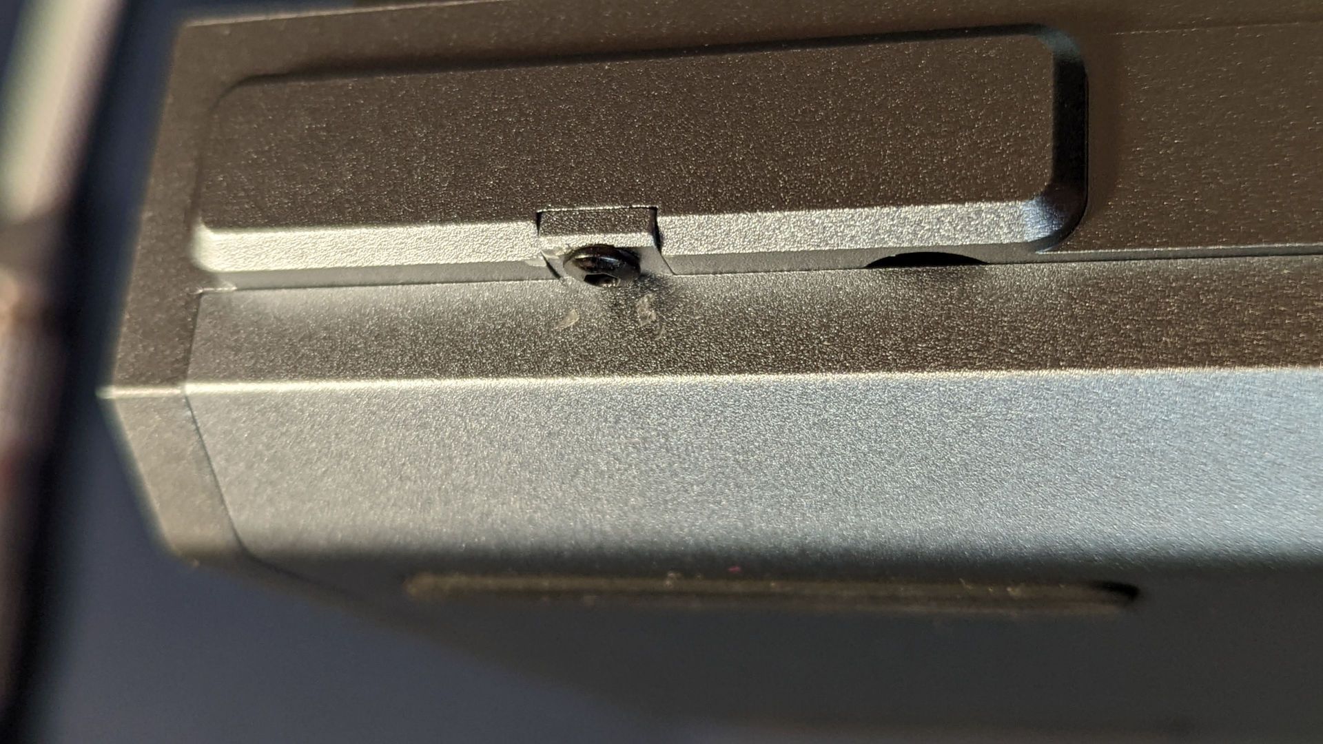

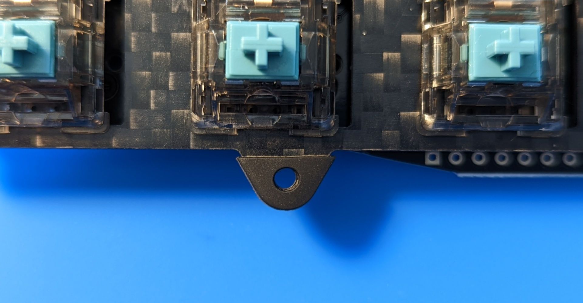

      • ci sono dei difetti di progettazione evidenti... ma trascurabili (o facilmente risolvibili): il primo è la scelta delle viti per il case, con innesto da 1,3 mm. Ci ho pensato a lungo e ancora adesso non ne capisco il motivo. Durante il primo assemblaggio, per distrazione, non ho inserito a fondo la punta del cacciavite e in fase di serraggio ho di fatto spanato una vite. Non è stato facile risolvere il problema ma alla fine con un poco di pazienza sono riuscito a rimuoverla: l'operazione ha causato dei piccoli graffi al top ma per fortuna in una zona che di fatto rimane nascosta una volta applicato il backpiece.
        Mode SixtyFive - Problem
        L'incidente - occorso per colpa mia, si intende - mi ha fatto però ragionare e ho quindi provato a sostituire le viti in dotazione con altre M2 ma con innesto da 1,5 mm - viti che normalmente uso per gli stabs: non ci sono problemi di interferenza, il case si chiude perfettamente (come testimoniano le foto qui riportate). Consiglio quindi a tutti di optare a prescindere per la stessa soluzione, vi potreste risparmiare un bel grattacapo.

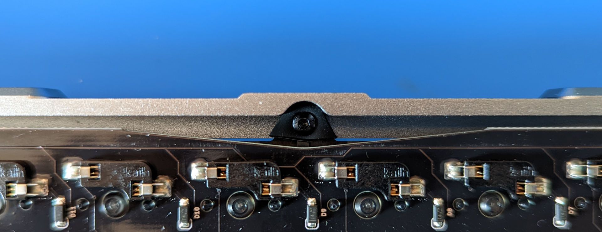

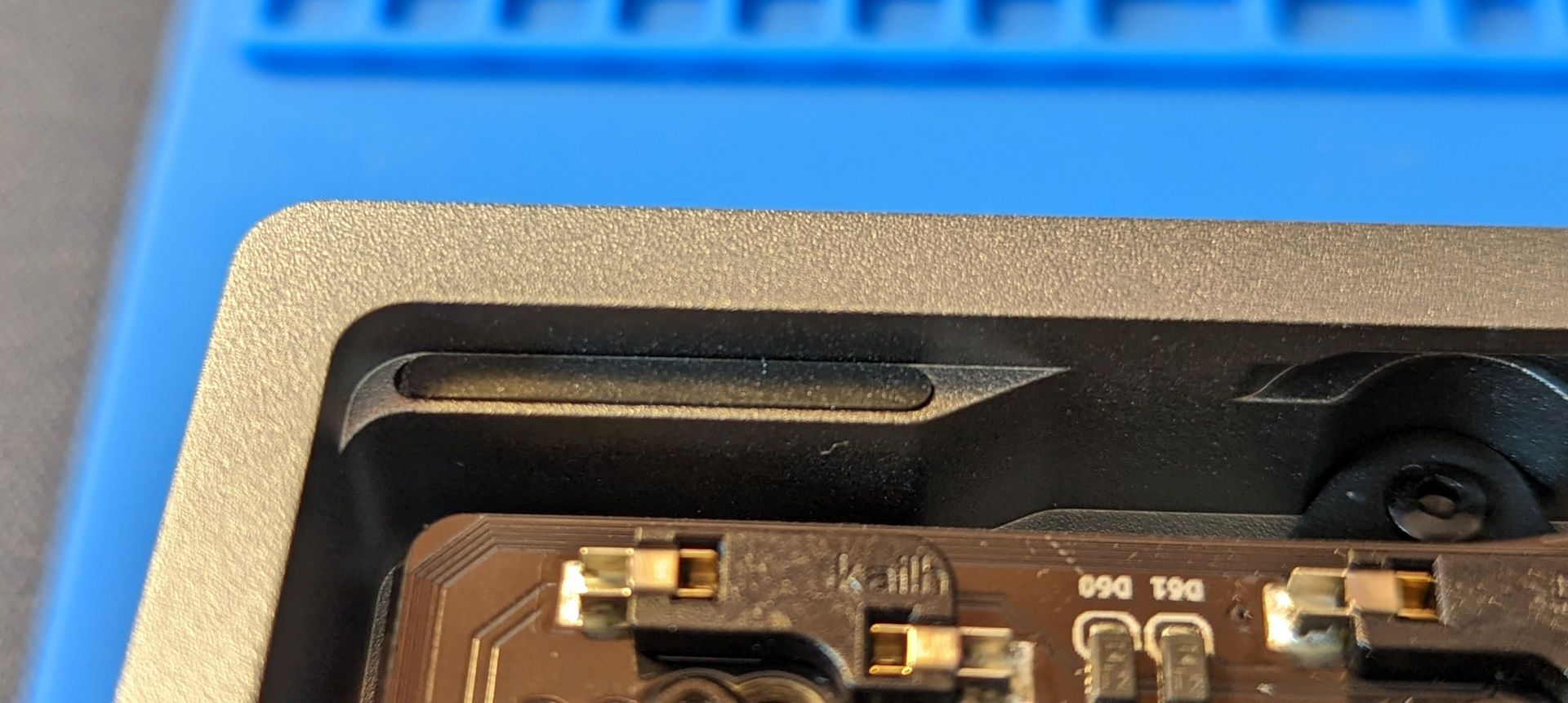

        Ed infine: il sistema di innesto di top e bottom, che si comporta egregiamente a livello acustico, causa però un difetto estetico in termini di uniformità delle giunture lungo il bordo inferiore del bottom. È l'unico problema che non è possibile risolvere con una mod ma dovrebbe essere di facile correzione lavorando sulle tolleranze degli spessori di bottom e rialzi - magari per una futura R2.
