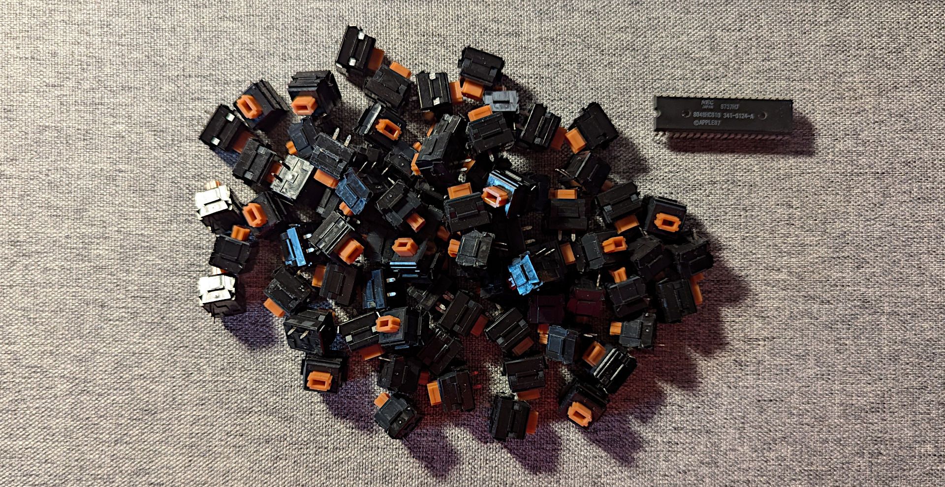

      La Bullfrog invece è ancora in piena fase di lavorazione: ho il case e relativa PCB, sto aspettando il plate custom da LaserBoost e ho giusto ieri iniziato i lavori per recuperare gli switch da una M0118. Nel mentre ne ho approfittato per scrivere un po' sugli switch Alps.

        Oggi ho finito di riassemblare e lubrificare gli switch Alps Orange per la Bullfrog. È presto per cantare vittoria ma credo (spero) di aver fatto un buon lavoro.

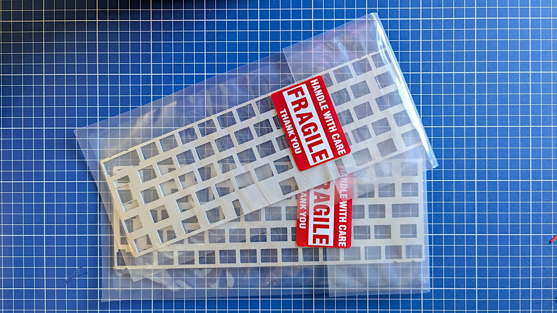

          Nel frattempo mi sono arrivati i plate da LaserBoost.
          Bullfrog Plates - by LaserBoost
          Questa volta ho optato per una finitura sabbiata, che mi sembra carina. Ho fatto qualche prova e le tolleranze sono davvero alte, forse anche troppo. E i plate sono incurvati, parecchio. Nulla di problematico - si risolve facilmente - ma con quello che LaserBoost fa pagare sinceramente ci si aspetterebbe una cura maggiore.
