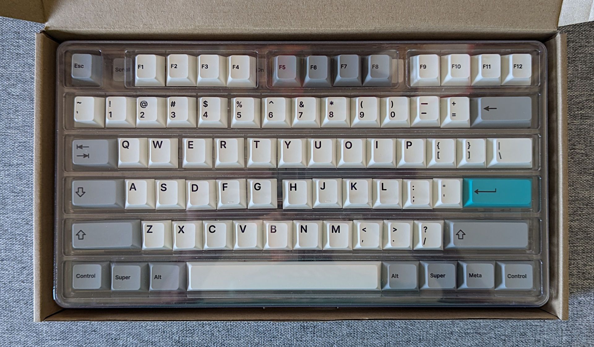

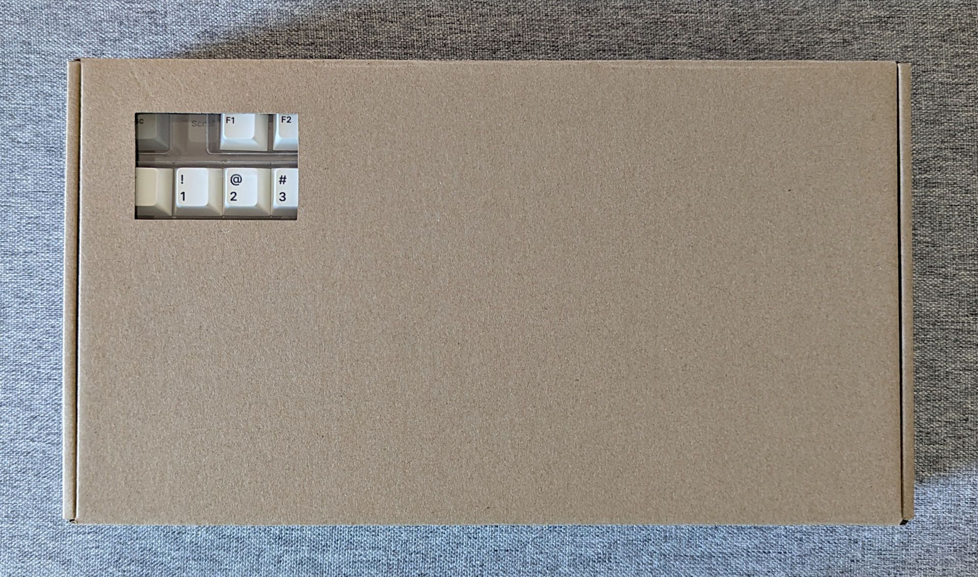

      Il packaging è carino e di buona qualità: i keycaps sono alloggiati in tray di plastica, all'interno di un contenitore in cartone (dotato di una comoda finestra per poterne verificare facilmente e velocemente il contenuto) che a sua volta è inserito - modello astuccio - in una fascia di carta plasticata. Nulla di eclatante ma sicuramente più comoda e durevole rispetto ad altre soluzioni.
      MonacoKeys PBT Classic - Packaging

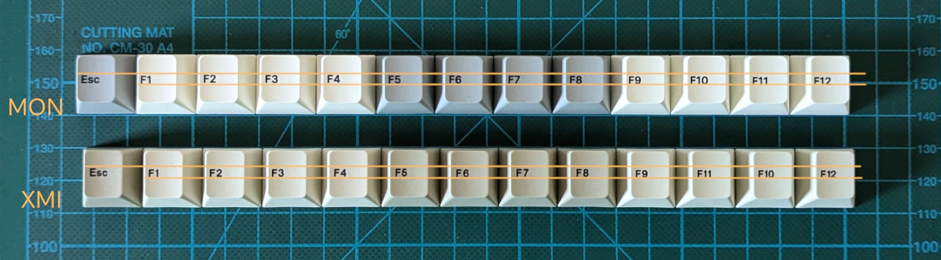

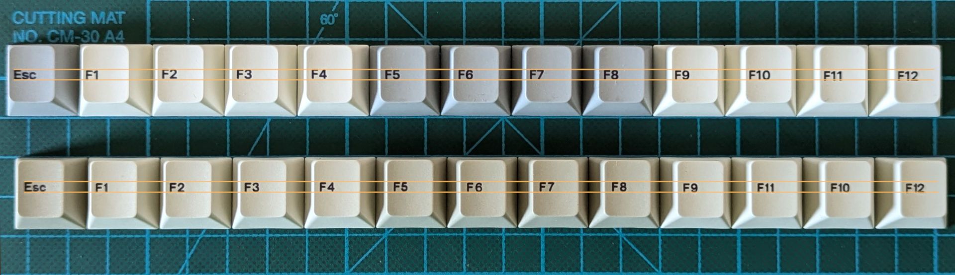

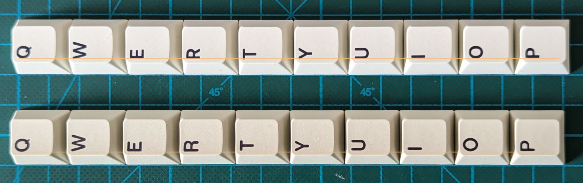

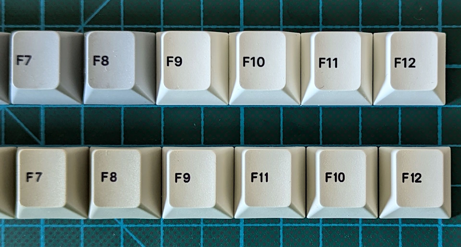

      Il set è realizzato in PBT dyesub e la mia curiosità è stata quella di verificarne la qualità - dato che da alcune immagini preliminari che erano state condivise in rete sembrava ci fossero palesi problemi di allineamento.
      Ho deciso di fare quindi alcune fotografie comparando il set con quello che a sua tempo avevo acquistato da 21KB e che è uno XMI: credo che sia una comparazione lecita viste le caratteristiche di realizzazione e il posizionamento a livello di prezzo.
      MonacoKeys PBT Classic - Alignment
      Rispetto a quanto fin qui trapelato devo dire che gli allineamenti non sono così malvagi: non sono perfetti - come si può vedere dalle immagini - ma di certo non sono così differenti da quelli del set XMI. Questi ultimi se vogliamo si dimostrano più coerenti e consistenti ma il set di MonacoKeys non ha presentato disallineamenti così vistosi. Decisamente meglio del previsto.

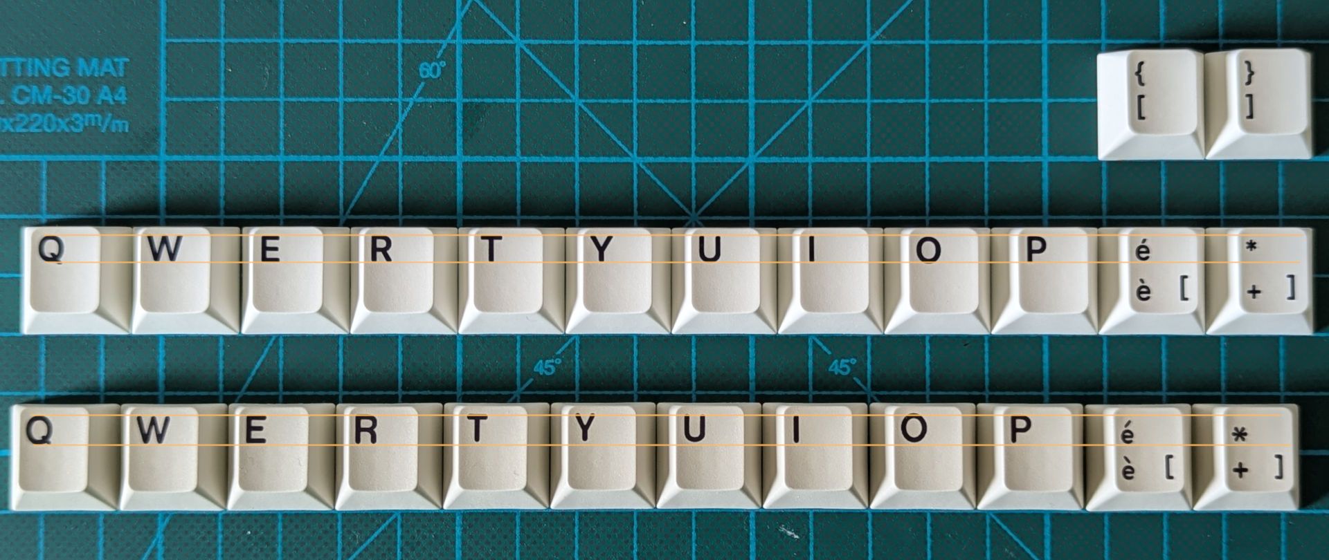

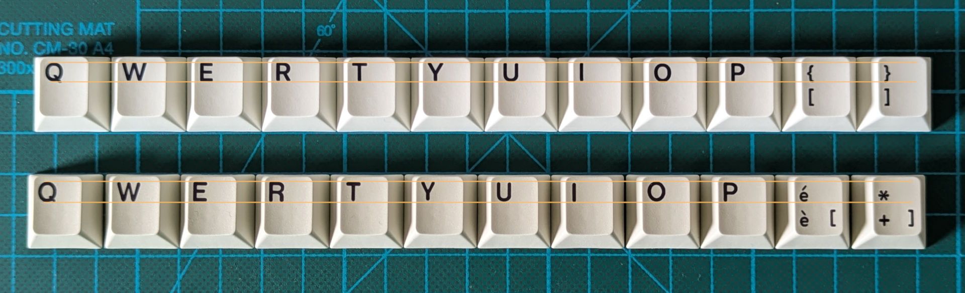

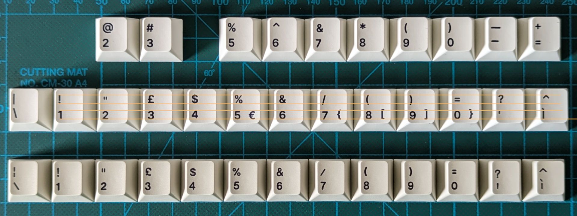

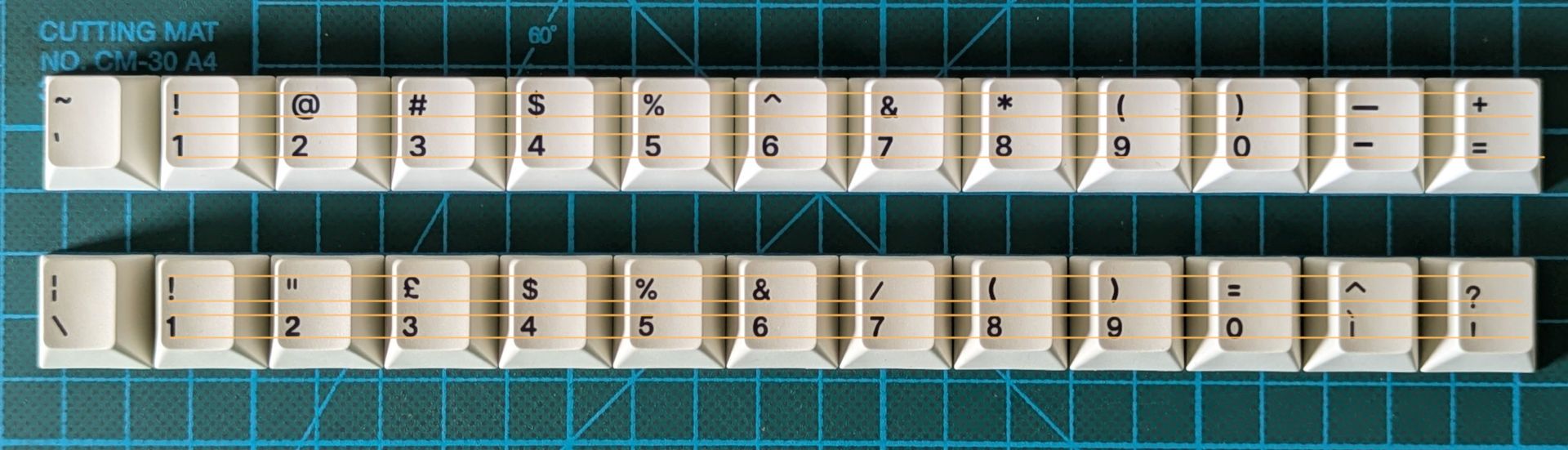

      Oltre al base @coffeekeys mi ha mandato anche il kit aggiuntivo ItEsPt con il supporto specifico al nostro layout (ISO-IT).
      Ho voluto quindi controllare se l'allineamento dei tasti localizzati fosse coerente con quello del kit base. Devo essere onesto: partivo con il presupposto di «cogliere in castagna» MonacoKeys su questo punto... ed invece devo dire che sono rimasto piacevolmente sorpreso.

      Ho testato anche la coerenza di allineamento orizzontale e in questo caso - seppur con margini molto ridotti - i keycaps di MonacoKeys si comportano meglio degli XMI.
      MonacoKeys PBT Classic - Vertical Alignment

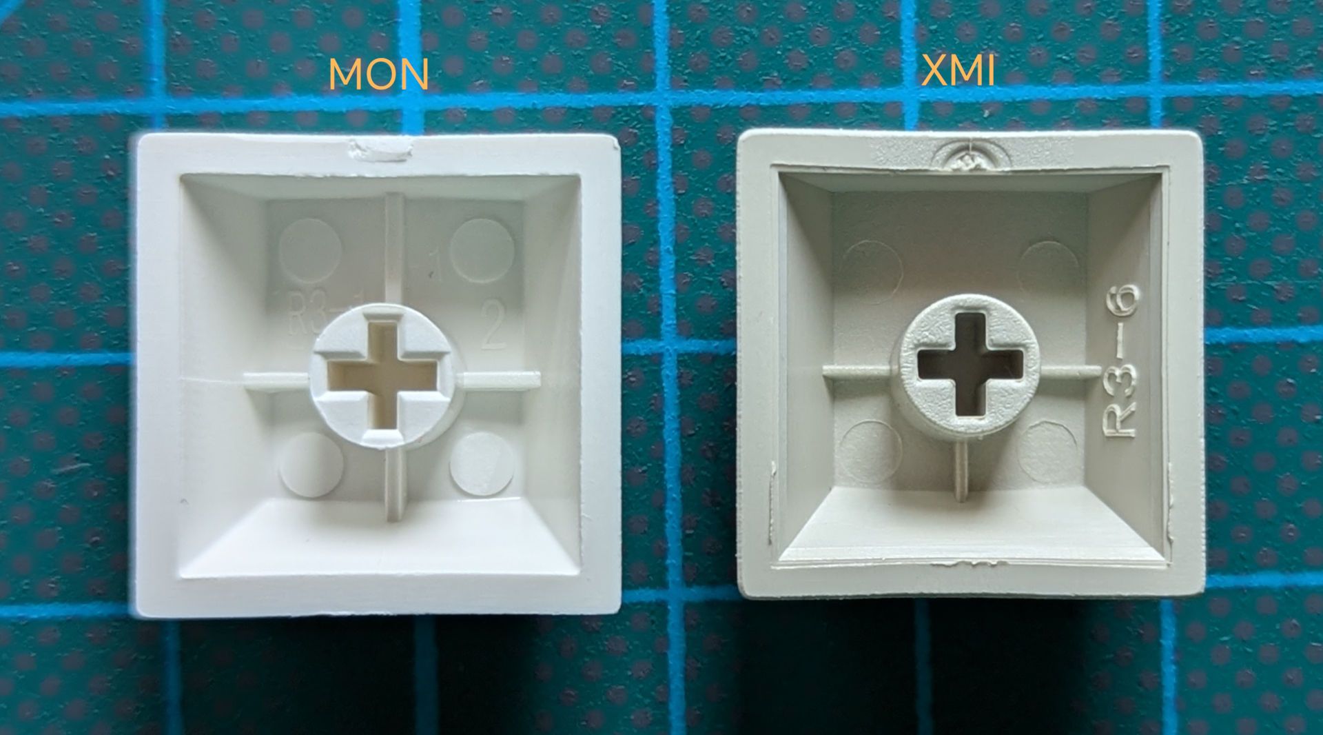

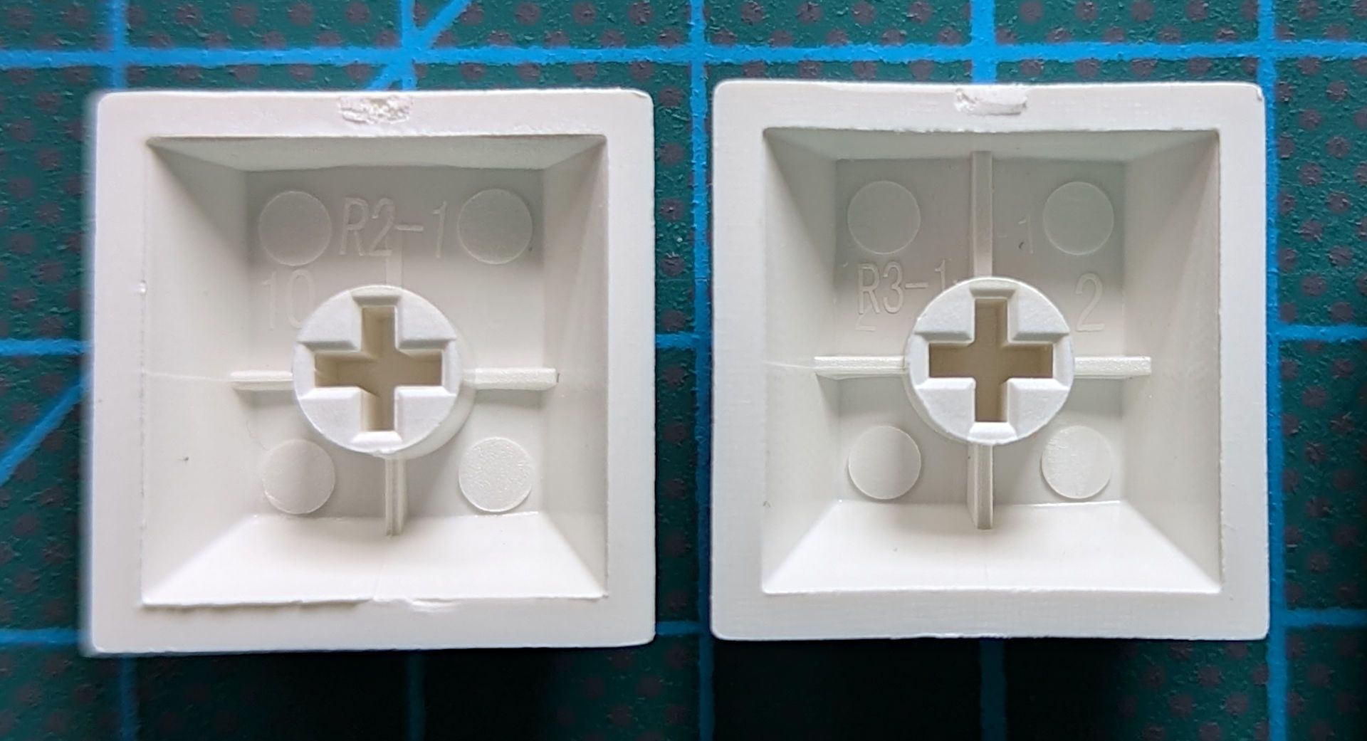

      Controllando gli sprue marks e i codice degli stampi siamo sicuramente di fronte a produzioni differenti.
      MonacoKeys PBT Classic - Molds

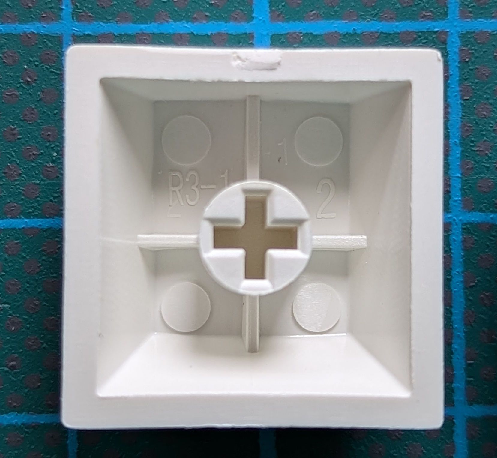

      Ogni keycaps riporta la marcatura della row abbinata anche se la posizione non è molto consistente.

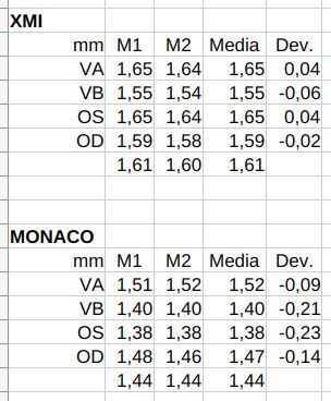

      Ho infine controllato gli spessori: su questo aspetto gli XMI sono di gran lunga più regolari e spessi, con deviazioni minime.
      I keycaps di MonacoKeys hanno spessori invece molto irregolari e in media sono più sottili di circa due decimi di millimetro - anche se rimangono in ogni caso keycaps ultra-solidi, impossibili da flettere a mano nuda.
      MonacoKeys PBT Classic - Thickness
      VA   : Verticale Alto
      VB   : Verticale Basso
      OS   : Orizzontale Sinistro
      OD   : Orizzontale Destro
      M1   : prima Misura
      M2   : seconda Misura
      Dev. : Deviazione
