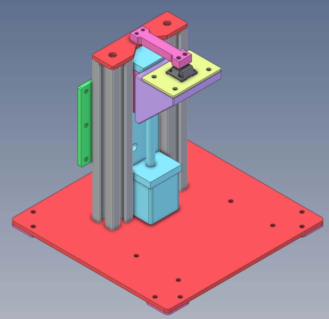

      Interessantissimo progetto DIY che Pylon ha reso pubblico e Open Source (♥) prima su GitHub e poi su geekhack.

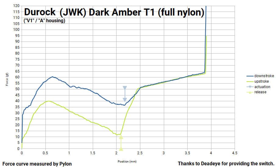

      Si tratta di un misuratore della curva di forza per switch MX compatibili, pensato per essere economico (budget iniziale utilizzato circa USD 200,00).
      Un tale strumento è utile per disegnare i famosi grafici che accompagnano le specifiche tecniche di ogni switch e che servono per illustrare il comportamento dello stesso in base alle proprie caratteristiche (lineare, tattile, click) sia nella fase di compressione che in quella di rilascio.

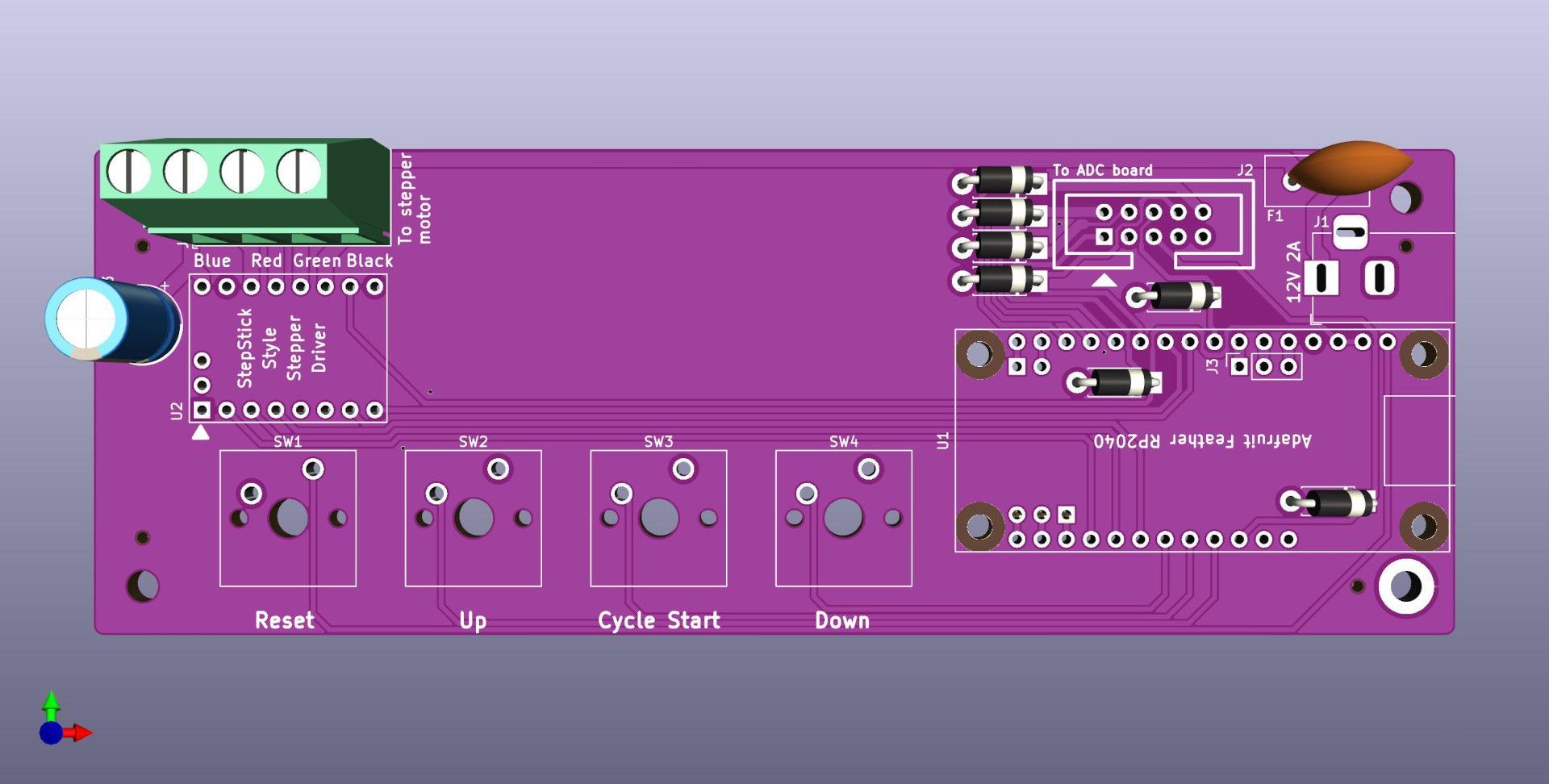

      Pylon sta attualmente lavorando sul PCB che potrebbe avere un approccio modulare.
      Che dire: ottimo progetto!
        Importante aggiornamento da Pylon su geekhack in merito alla PCB: i prototipi sono stati disegnati ed ordinati!
        Alla fine ha prevalso l'approccio modulare ♥ tramite l'utilizzo di un microcontroller Adafruit RP2040.
