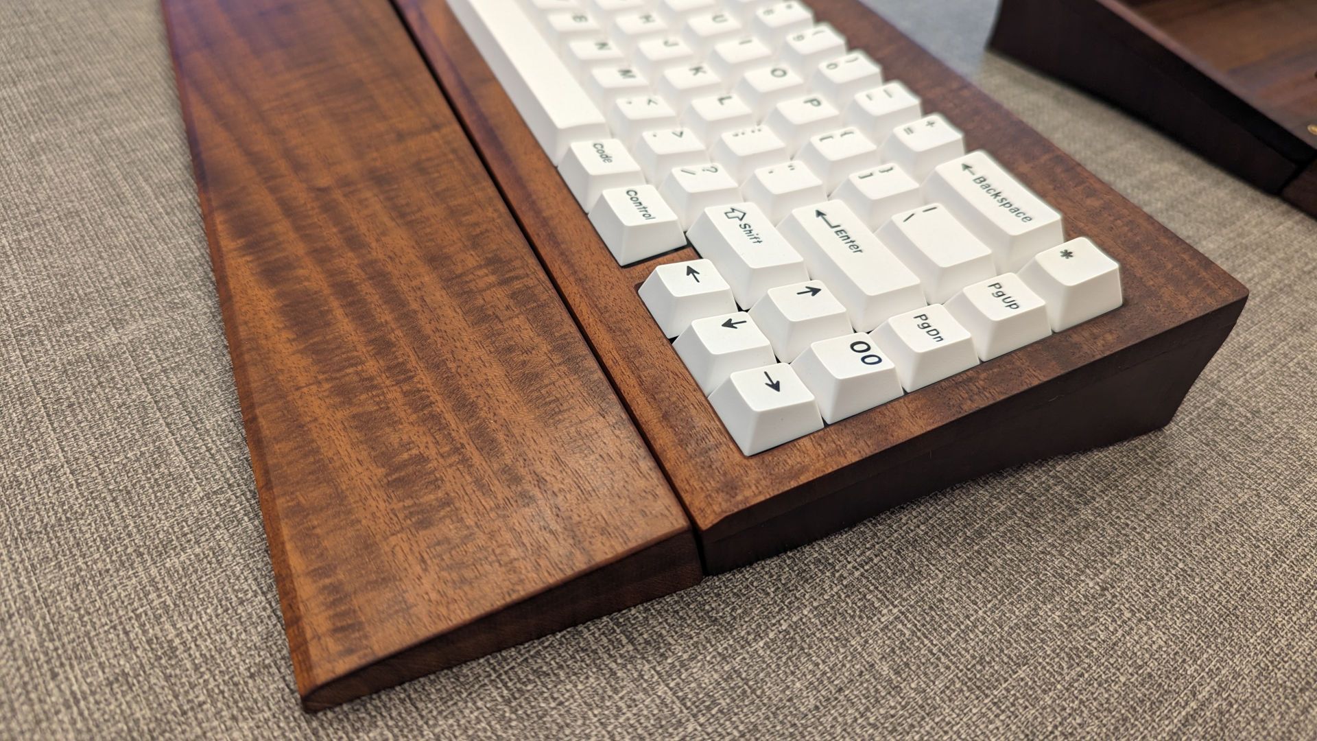

      Si capisce subito quando un progetto è ben impostato e questa gwŷdd65 ha tutte le carte in regole per essere uno di quelli da non lasciarsi scappare: l'IC su geekhack è completo e ben dettagliato, documentando un lavoro che persiste da oltre 14 mesi e giunto ormai alla quarta iterazione di prototipazione.
      gwŷdd65 - Gasket
      Ciò che contraddistingue la board è la scelta molto coraggiosa di adottare un sistema di montaggio a gasket anziché il canonico tray-mount che accomuna tutti i progetti realizzati in legno: il materiale infatti si dice normalmente «vivo», soggetto alla differenze di umidità, instabile col passare del tempo. Quando le tolleranze coinvolte sono minime questo può essere un problema molto difficile da affrontare.
      Gwŷdd65 - Bottom
      La soluzione sembra essere quella di adottare una versione trattata termicamente del legno Acacia confusa, specie nativa del sud-est asiatico - il progetto infatti nasce a Taiwan. Il legno termotrattato è sottoposto ad un processo di essicazione e pirolisi controllata sottovuoto che modifica le sue proprietà chimiche rimuovendo umidità e zuccheri residui: il legno diviene più denso (riduzione del volume di circa il 10%), resistente e stabile.
      Gwŷdd65 - Wristrest
      Al momento la previsione di prezzo oscilla tra USD 380,00 - 420,00 per una MOQ di circa 50 unità e un soft cap di 200 per assicurare una consegna entro 3 mesi.

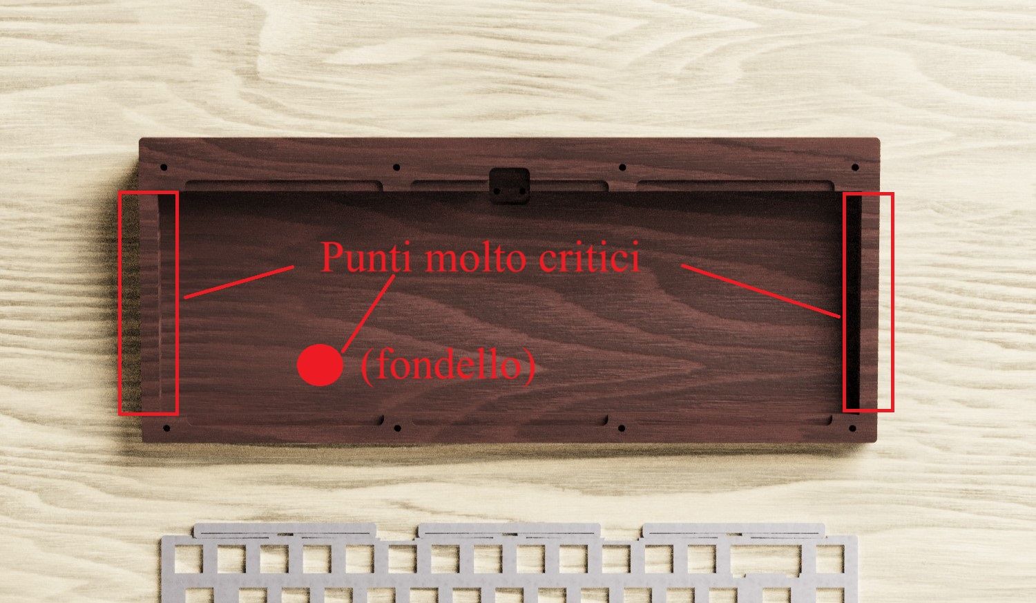

              Il legno termotrattato è oggettivamente più stabile e quindi può dare delle sicurezze in più. Ma quello che mi sembra non si capisca, è che il vero problema di queste tastiere non è tanto il tipo di legno quanto il volerle fare da un blocco unico. Magari durerà di più, nessuno può sapere quanto perché è una scommessa come per tutti i materiali senza una storia sulle spalle, ma sono convinto che prima o poi si imbarcherà o creperà anch'essa.
              • VescovoAlessioV Non in linea
                VescovoAlessio

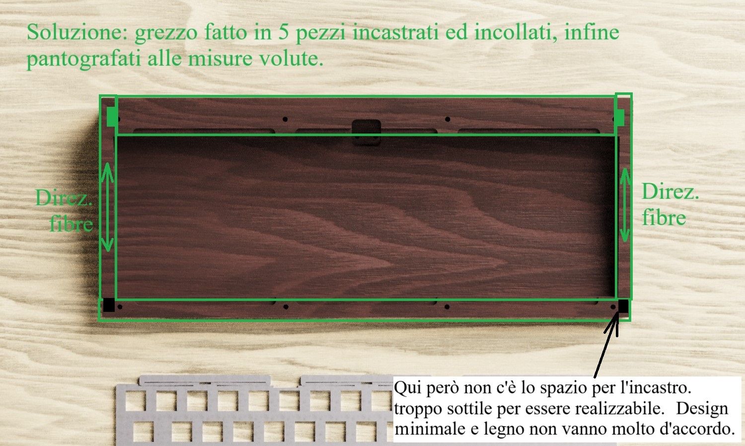

                @VescovoAlessio ha detto in [IC] 65% - gwŷdd65:

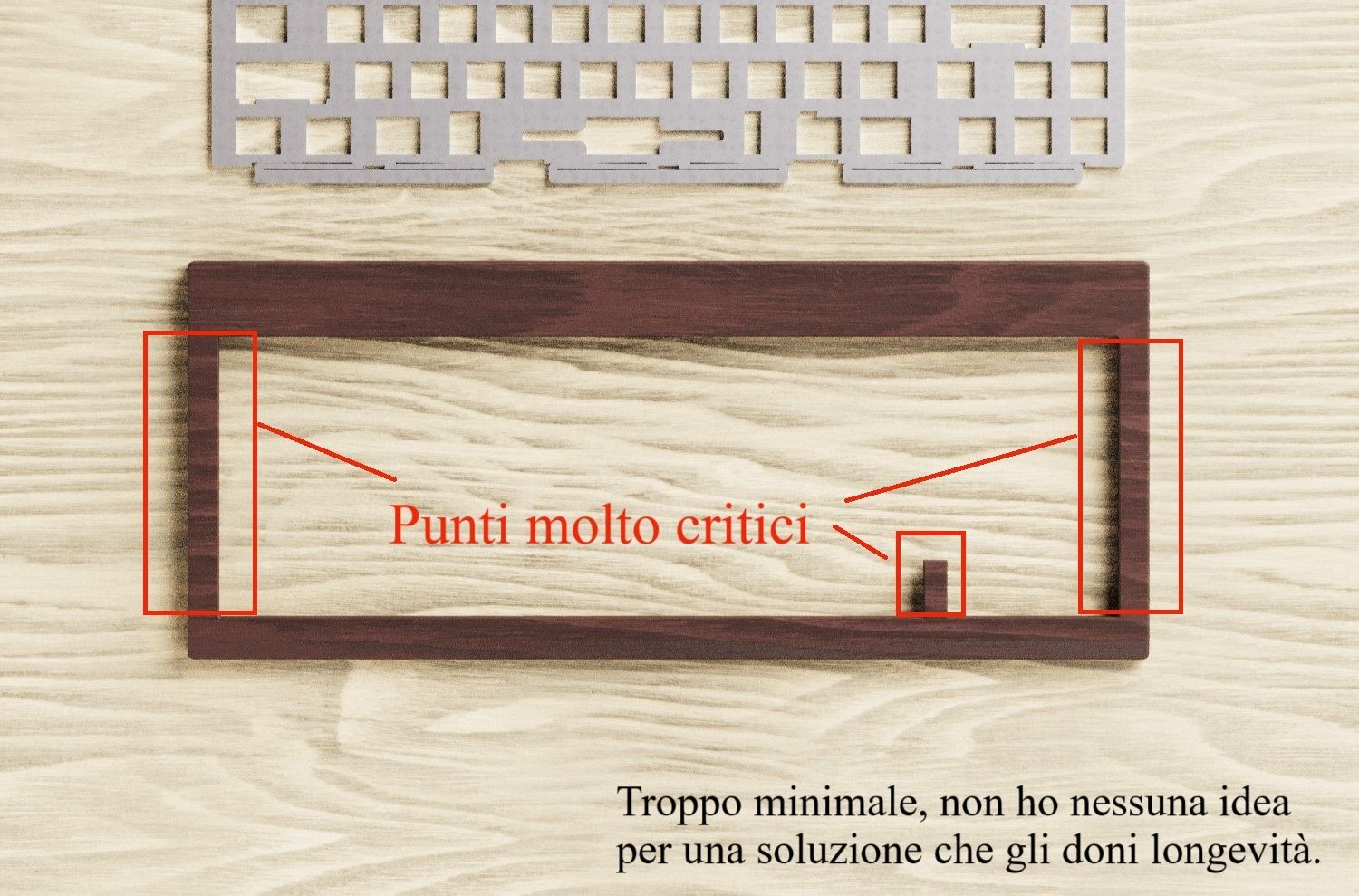

                La soluzione? Bisogna usare più pezzi di legno, tutti con orientamento lungo fibra (ed altre accortezze che ora non stiamo qui a elencare). Vanno incastrati ed incollati assieme con del sovramateriale e poi fresati fino ad ottenere la forma voluta. Questa è «La chiave dell'immortalità», se vogliamo dirla in termini simpatici. 😊
                La teoria però è difficile da mettere in pratica su questo progetto perché il disegno è troppo minimale, in particolare il coperchietto di legno che va a chiudere sopra è talmente sottile che azzardo sia impossibile da ottenere con questa tecnica. In secondo luogo il costo di questa tecnica è elevato: le ore di lavoro totali diventano il triplo se non il quadruplo di farlo da blocco unico. Il relativo costo triplica o quadruplica, e così come dicevo prima la realtà finisce per scontrarsi con l'approccio del classico americano medio.
                yLotharY 1 Risposta Ultima Risposta Rispondi Cita 2

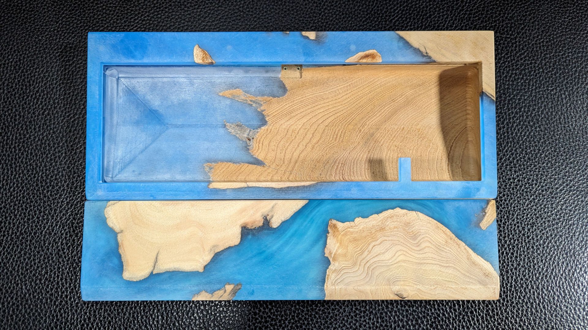

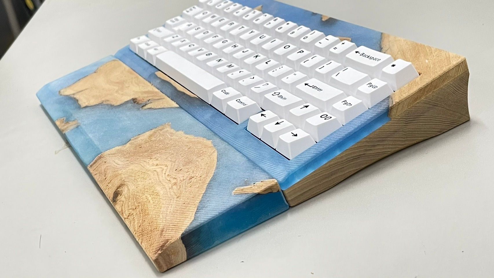

                    Era stata anticipata la disponibilità per poche unità (5 - 10) realizzate recuperando scarti pregiati di Hinoki curati con resina epossidica.
                    L'effetto è davvero interessante:
                    gwŷdd65 - Expory
                    gwŷdd65j - Expory

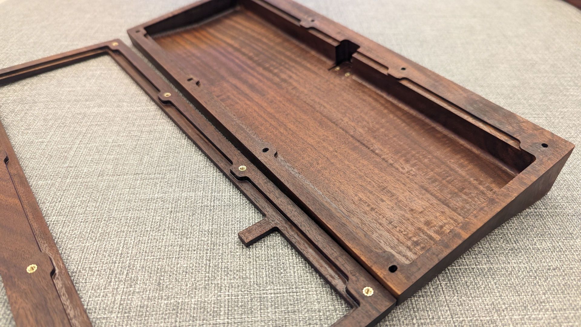

                      Finalmente un corposo aggiornamento dopo mesi di silenzio.
                      Il progetto sta andando avanti e piano piano le varie difficoltà sembrano trovare una soluzione.
                      Nota interessante: pare che le finiture in resina epossidica siano diventate ora ufficiali tanto da meritare una scelta tra ben 10 opzioni diverse.

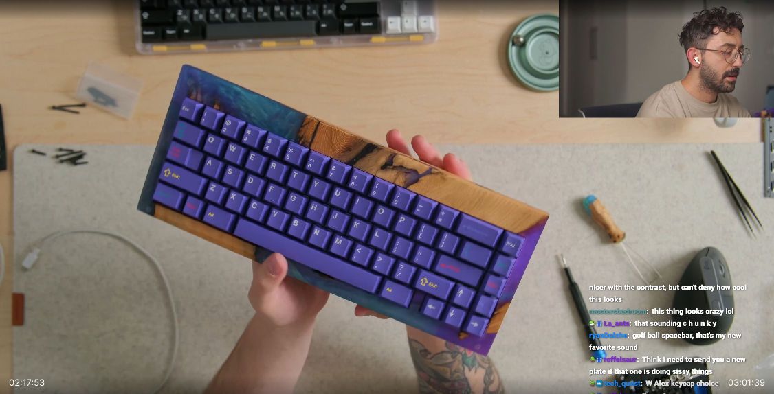

                        Il progetto sta andando avanti e sono arrivate le prime prove:
                        Simon ha mostrato solo la versione completamente in legno con plate in PC e non sembra aver rilevato alcun problema.
                        Alex ha invece mostrato entrambe le versioni, anche quella con resina ed ha evidenziato alcuni problemini che sono stati poi oggetto di un post ufficiale di roffeldaur su geekhack:
                        • c'é stato un problema abbastanza serio con la PCB, che ora è sotto indagine
                        • ci sono stati alcuni problemi con il plate in carbonio
                        • sono stati evidenziati alcuni problemi di allineamento ed una soluzione è in fase di valutazione, anche se difficilmente sarà implementata prima del GB
                        • le tolleranze del top sono risultate in alcuni punti forse un po' troppo elevate, generando delle interferenze
                        Al netto di questi piccoli problemi la board sembra confermare buona affidabilità sui materiali e sul trattamento termico: l'unità di Simon ha diversi mesi di anzianità e non sembra mostrare crepe o altri difetti. Non si può certo cantare vittoria ma decisamente è un buon inizio.
