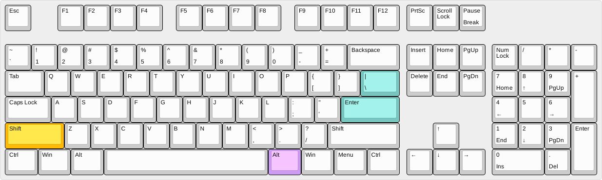

      Spesso e volentieri quando si parla di layout in merito alle tastiere - in generale, non solo per quelle meccaniche - è facile fare confusione, o meglio, non specificare se si sta parlando di layout fisico o logico.
      È bene quindi premettere che quando si parla di ISO o ANSI è il layout fisico ad essere chiamato in causa e il modo più semplice per capirlo è contare banalmente il numero di tasti: ISO ha normalmente un tasto in più rispetto ad ANSI, conseguenza diretta della scissione in due dello SHIFT di sinistra che in standard ANSI è singolo.
      Per questo motivo, se contiamo il numero di tasti, una classica 100% - ovvero una tastiera con set completo di tasti, compreso il tastierino numerico sulla destra - in standard ANSI conta 104 tasti mentre in standard ISO 105.
      Per lo stesso motivo una TKL - ovvero una Ten Key Less, una tastiera 100% a cui è stato rimosso il tastierino numerico - conta 87 tasti in standard ANSI e 88 in standard ISO.
      Come è possibile vedere facilmente dalle immagini (si ringrazia keyboard-layout-editor.com per la loro creazione) i due layout si distinguono principalmente per 3 fattori:

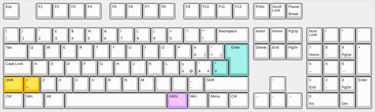

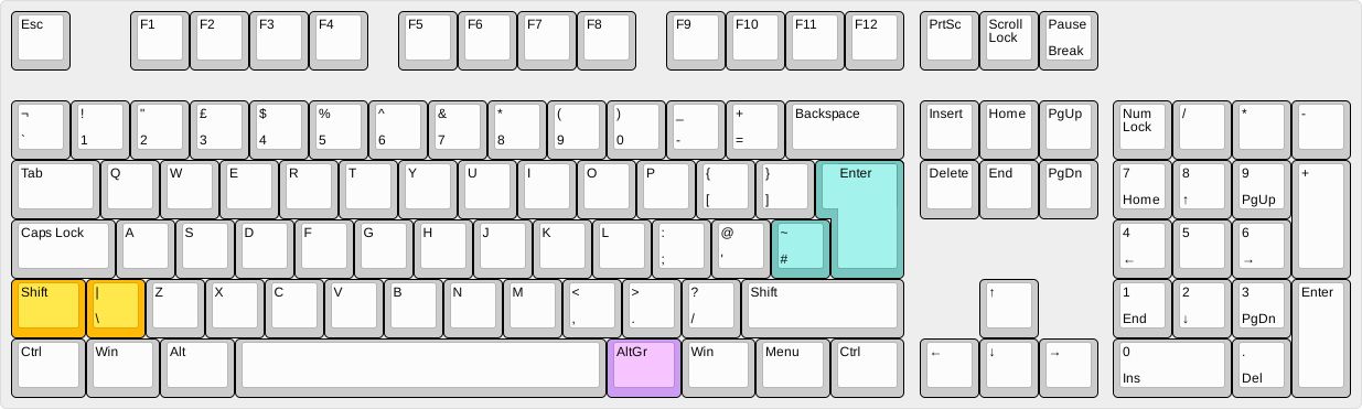

      1. il tasto ENTER/INVIO: partendo dallo standard ANSI, questo tasto viene scisso ed unito con il PIPE/BACKSLASH e il tasto in più che ne deriva diventa per noi la «u» accentata («ù»);
      2. il tasto SHIFT/MAIUSCOLO sinistro viene scisso e dalla parte destra nasce per noi il tasto MINORE/MAGGIORE;
      3. il tasto ALT destro prende il nome di ALTGR - ovvero «Alt Graph», necessario per accedere al terzo simbolo presente in alcuni tasti come ad esempio per il tanto amato cancelletto («#»).
      Nel caso dello standard ISO, pur rimanendo fisso il numero e la disposizione dei tasti fisici, caratteri, simboli e numeri acquisiscono un posizionamento diverso in base alla lingua: è per questo motivo che si parla di layout logici come ad es. ISO-IT, ISO-UK, ISO-ES, ecc..
