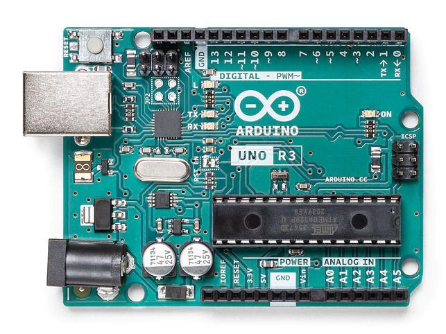

      Arduino Uno
      Il processo che seguiremo è molto semplice: Arduino verrà programmato per comportarsi come un ISP programmer, nello specifico un AVRISP - ovvero una sorta di clone di un programmer, ora fuori commercio, distribuito direttamente da Atmel fino a qualche anno fa.

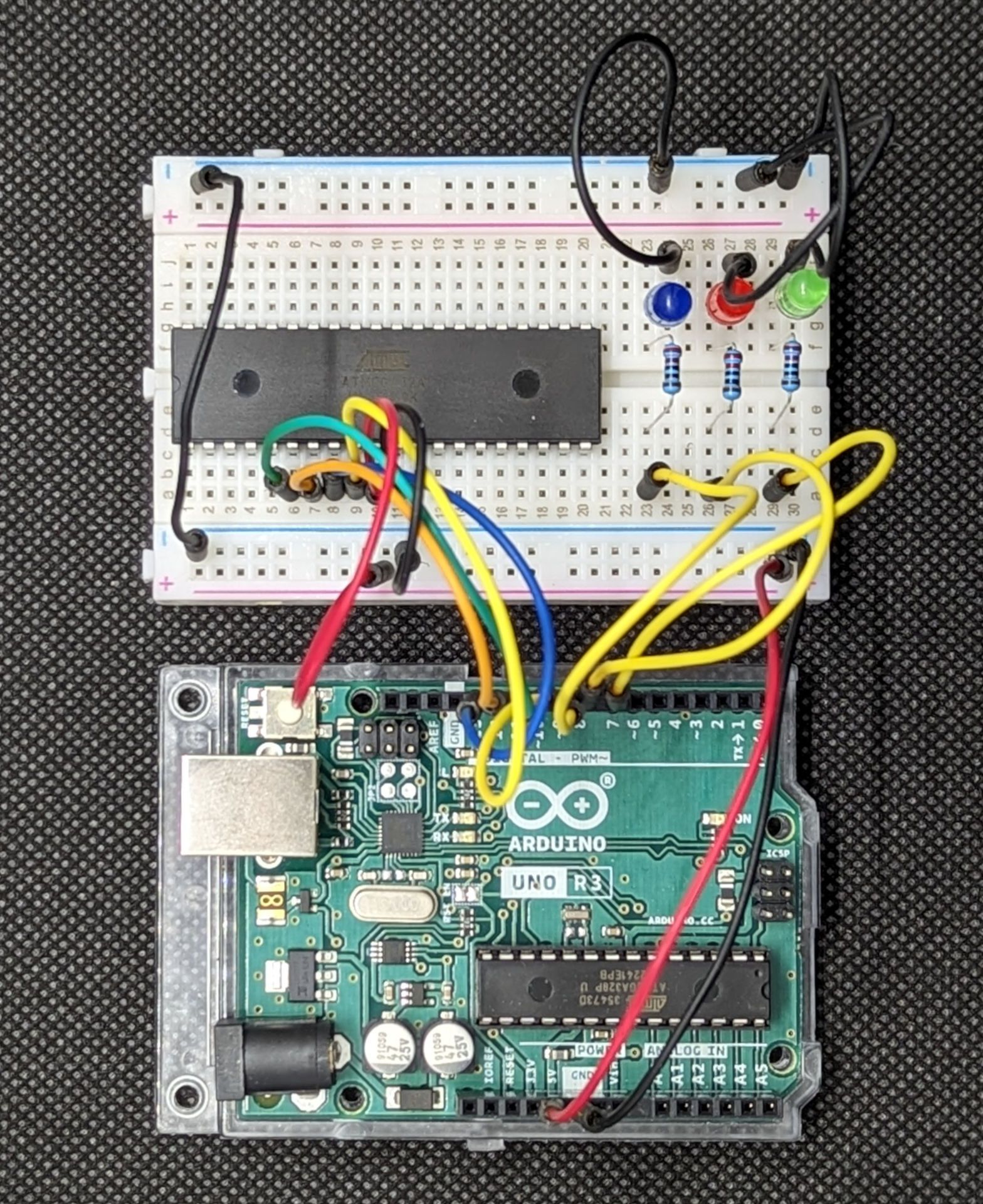

      Collegheremo Arduino con una breadboard dove sarà posizionata la nostra MCU - nel mio caso un ATmega32A.
      Arduino Uno - ISP prgrammer
      La programmazione di Arduino è banale, basta richiamare uno sketch già pronto negli esempi:
      • File » Examples » 11.ArduinoISP » ArduinoISP
      Lo sketch è ben commentato e per chi volesse ne consiglio un'attenta lettura.

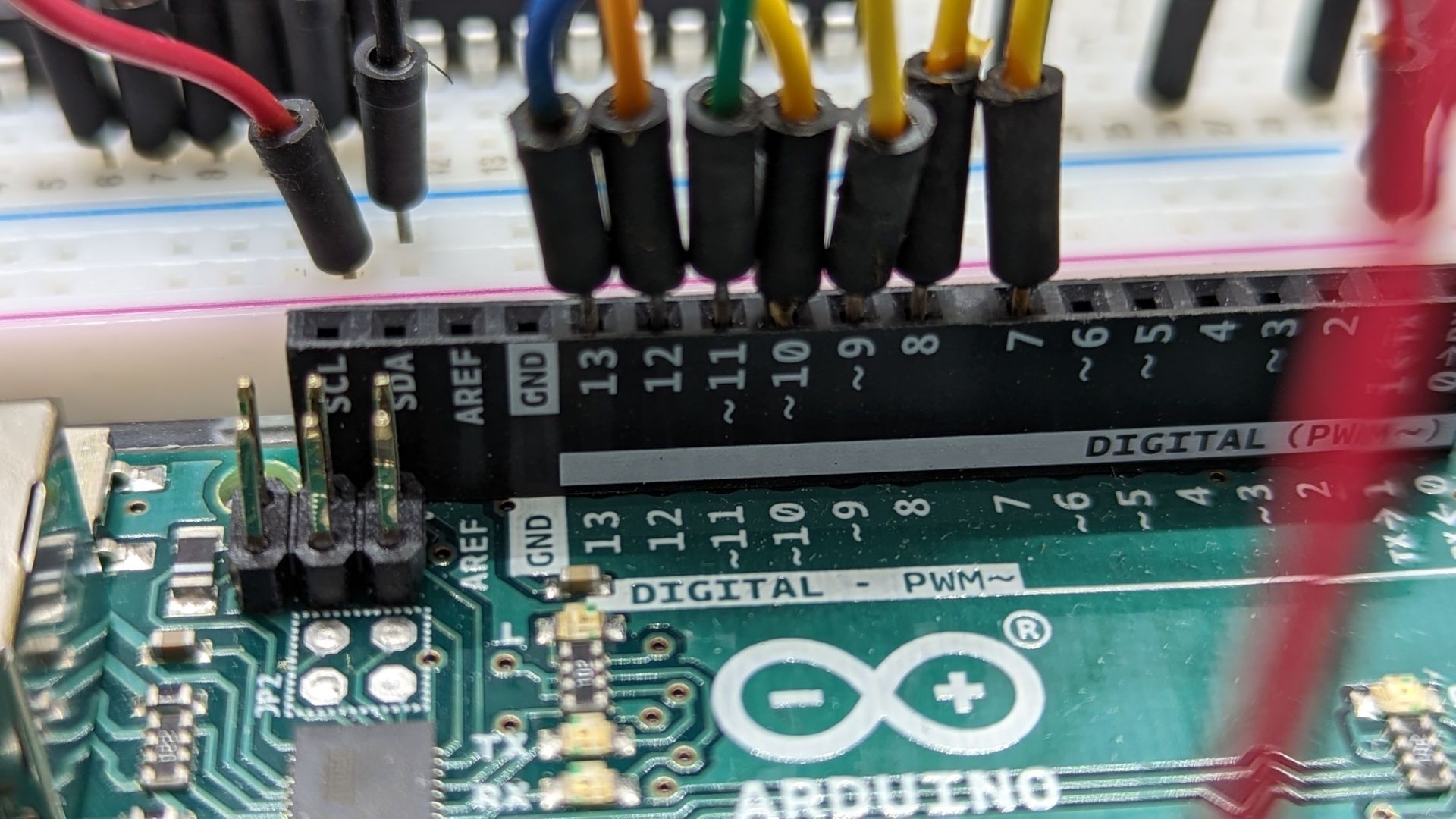

      Arduino ha già un'interfaccia ISP - proprio vicino al suo ATmega328P - ma nel nostro caso utilizzeremo dei PIN specifici:
      • 10 - RST (giallo)
      • 11 - MOSI (verde)
      • 12 - MISO (arancione)
      • 13 - SCK (blu)
      Arduino ISP PINs
      Per avere dei feedback durante l'utilizzo di Arduino come ISP è possibile utilizzare anche dei LED, così collegati:
      • 7 - programmazione (verde): lampeggia quando vengono trasferiti dati
      • 8 - errore (rosso): si accende quando ci sono errori
      • 9 - heartbeat (blu): segnala il funzionamento del programmer
      Nel mio esempio ho utilizzato dei banali LED da 5 mm con delle resistenze di sicurezza pari a 220 Ohm.
      I LED sono assolutamente opzionali: il sistema funziona anche senza.
      Arduino ISP PINs

      A questo punto siamo pronti per verificare il codice - lo sketch è già rilasciato perfettamente funzionante quindi non dobbiamo aspettarci delle sorprese - e caricarlo su Arduino: se abbiamo utilizzato i LED quello di hearbeat (nel mio caso quello blu) dovrebbe iniziare a lampeggiare lentamente, segnalando che la board è pronta per ricevere comandi.
      È quindi arrivato il momento di fare i collegamenti verso la MCU.

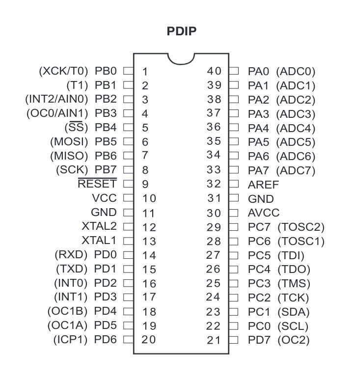

      È sufficiente recuperare il datasheet relativo per controllare la posizione dei PIN:
      ATmega32A - PIN

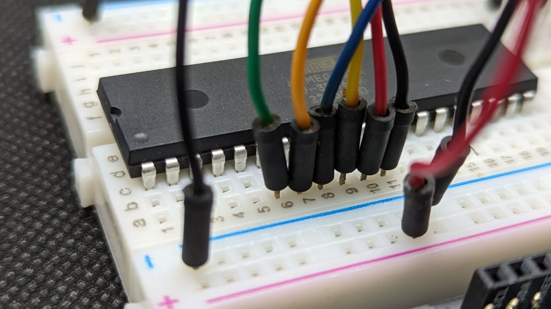

      I PIN che ci interessano sono:
      • 6 - MOSI - da collegare al PIN 11 di Arduino con il cavo verde
      • 7 - MISO - da collegare al PIN 12 di Arduino con il cavo arancione
      • 8 - SCK - da collegare al PIN 13 di Arduino con il cavo blu
      • 9 - RST - da collegare al PIN 10 di Arduino con il cavo giallo

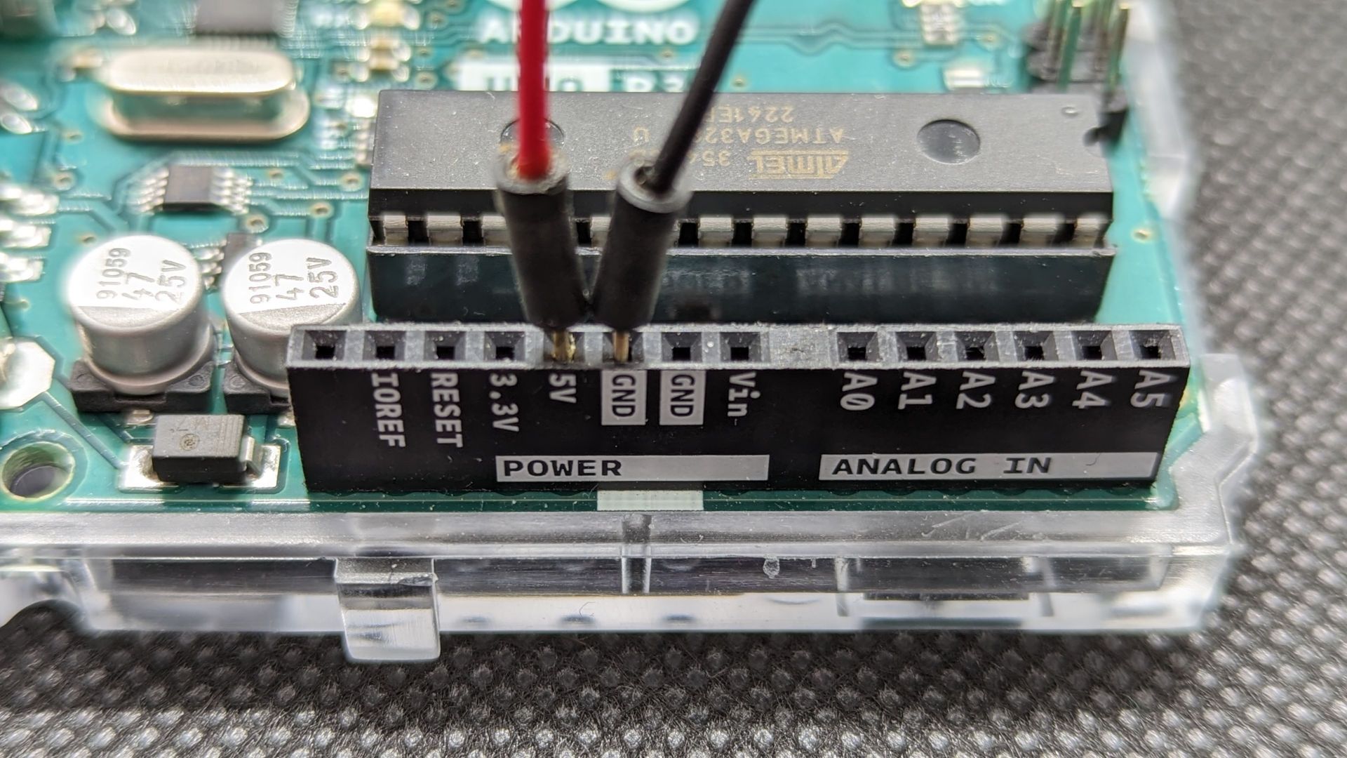

      • 10 - VCC - da collegare alla +5V di Arduino con il cavo rosso
      • 11 - GND - da collegare al GND di Arduino con il cavo nero
      ATmega32A SPI
