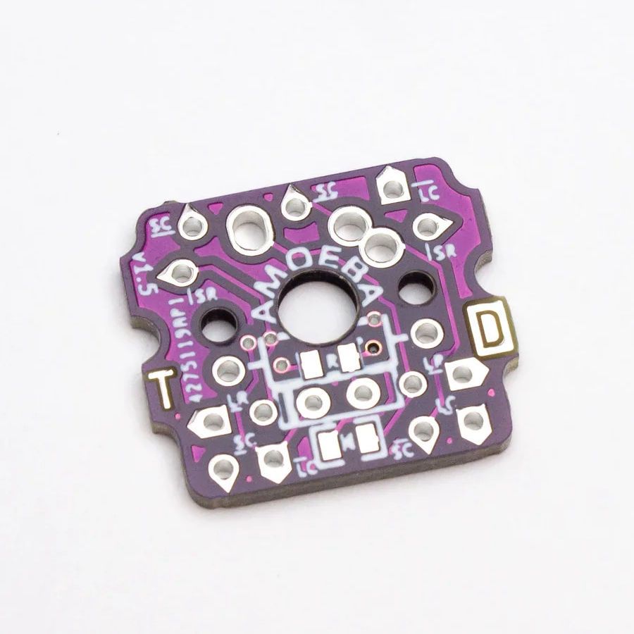

              E poi nel frattempo di stuzzica l'idea di provare questo:
              Amoeba PCB

                @yLothar mai usati, ma non mi hanno mai ispirato più di tanto...
                Come spessore le mie handwired si aggirano sui 15 mm... lo switch ne occupa solo lui 8 mm, poi c'è la MCU che di solito va in appoggio e più o meno 5 mm compresa la porta USB se li prende.
