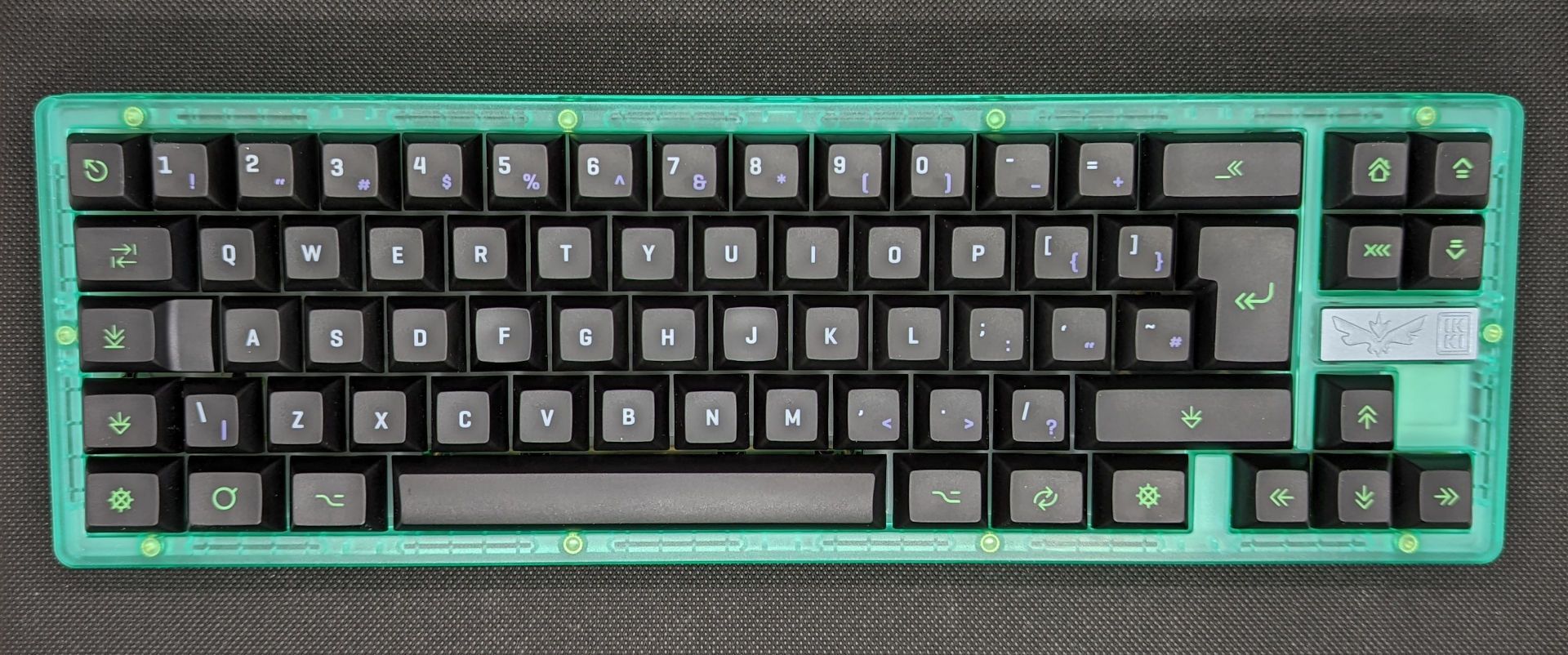

      La mia build:
      • top: menta
      • bottom: menta
      • plate: PC
      • plate dampener: silicone
      • PCB: hotswap
      • bottom dampener: silicone
      • peso: (opzionale) in ottone
      • switch: C³Equalz x TKC Kiwi lubrificati con TriboSys 3203
      • stabs: Wuque Studio Aurora Mint
      • keycaps: KAT Cyberspace
      • community badge R1 #62 - dark gray

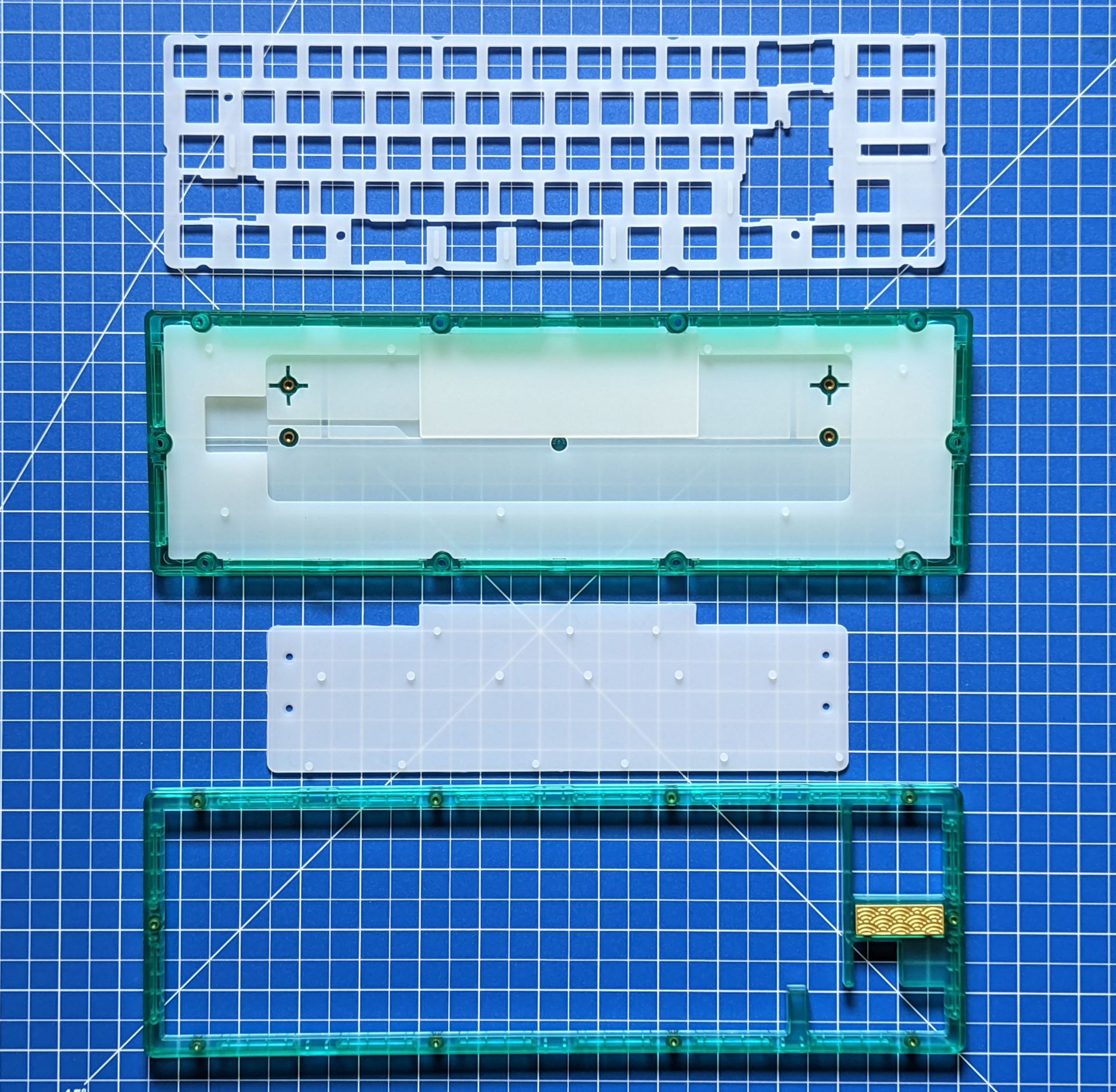

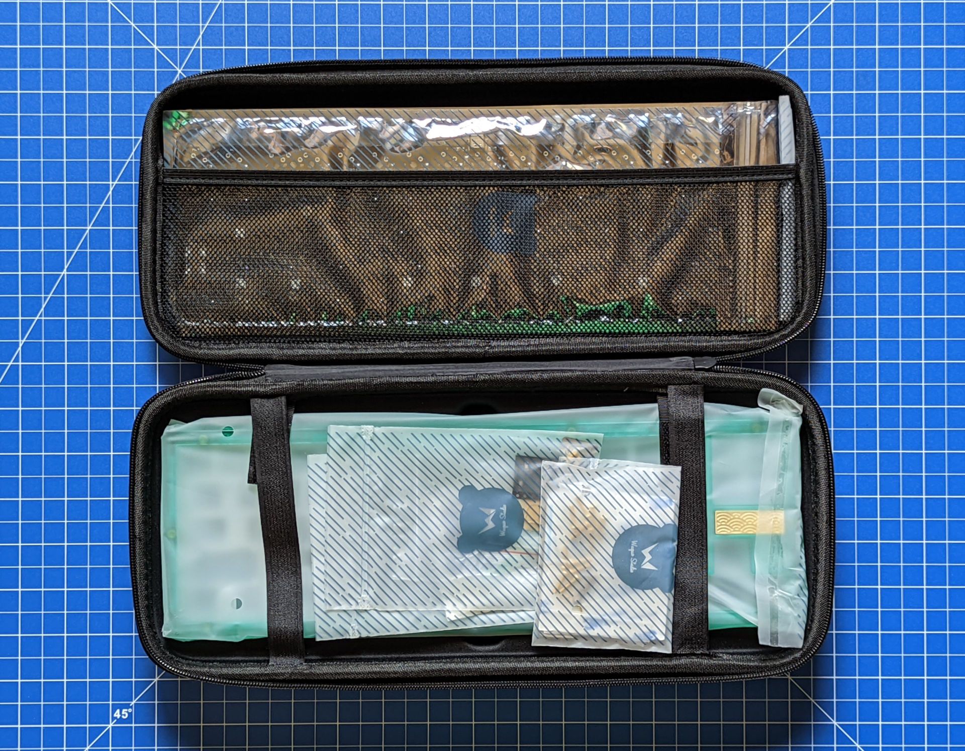

      L'esperienza di unboxing anticipa di fatto il carattere della board: all'interno infatti di un imballaggio in cartone con il logo dei Wuque Studio troviamo sigillata la custodia da trasporto, anch'essa personalizzata - che ricordiamo è inclusa nel kit di base. Leggera, ma di ottima fattura, presenta una finitura finta pelle che ho trovato francamente molto gradevole.
      Ikki68 Aurora R1 - Bag
      Il case è alloggiato nel suo comparto, con i dampener in silicone al suo interno, la tasca superiore invece i plate e le PCB.
      Ikki68 Aurora R1
      Il dampener in silicone per il bottom è realizzato in tre pezzi, non è obbligatorio - lo diventa solo se si vuole utilizzare la PCB Bluetooth - e di fatto ha due «tasche»: una per ospitare la batteria, una per l'alloggiamento del peso (entrambi componenti opzionali).
      Ikki68 Aurora R1 - Silicone Dampeners

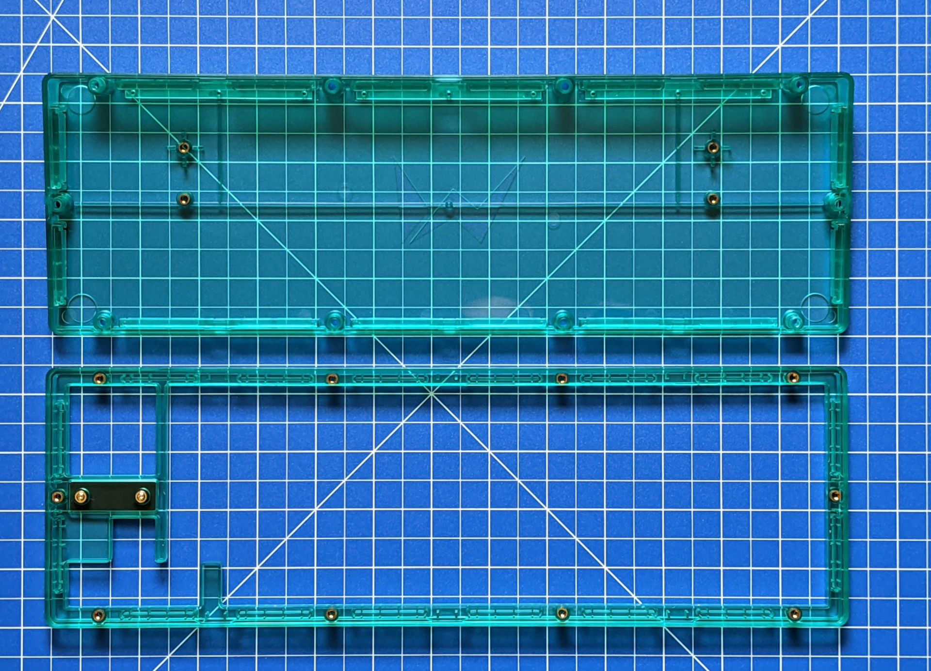

      Per poter contenere il prezzo finale la Ikki Aurora è realizzata in policarbonato, ad iniezione: i punti di ancoraggio tra bottom e top sono però rinforzati da inserti a caldo in ottone, il che garantisce un'ottima durabilità nel tempo.
      Ikki68 Aurora R1 - Top & Bottom

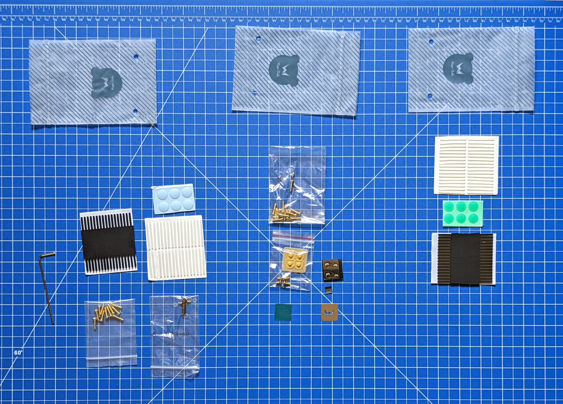

      Il kit normale comprende davvero tutto quello che serve, facilmente riconoscibile e organizzato in buste separate:
      • viti
      • distanziatori per il plate - solo per quello in alluminio
      • gasket, sia in silicone che in Poron
      • «chips», uno con il logo dei Wuque Studio, uno personalizzabile
      • piedini in silicone, con colore abbinato al case
      • diodi e socket hotswap di scorta ♥
      Ikki68 Aurora R1 - Components
      Al momento della consegna mi sono accorto che nella mia dotazione non erano presenti i distanziatori per il plate, ho quindi chiesto supporto direttamente a Wuque che mi ha indirizzato al proxy utilizzato per l'acquisto, nel mio caso MyKeyboard: mi sono quindi rivolto a loro e in pochi giorni mi è stata mandata una delle buste con le parti mancanti. È per questo motivo che nella fotografia si vedono alcuni componenti doppi (sulla sinistra).
      N.d.R. può accadere durante un GB che qualcosa non vada bene "al primo colpo", ricevere un kit con alcuni componenti mancanti è solo uno dei molti esempi: non c'é nulla di cui preoccuparsi, di norma è sufficiente far riferimento al vendor utilizzato per l'acquisto. I canali da utilizzare per le segnalazioni sono la posta elettronica e i server Discord dedicati, diventati ormai il canale di comunicazione principale per molti.

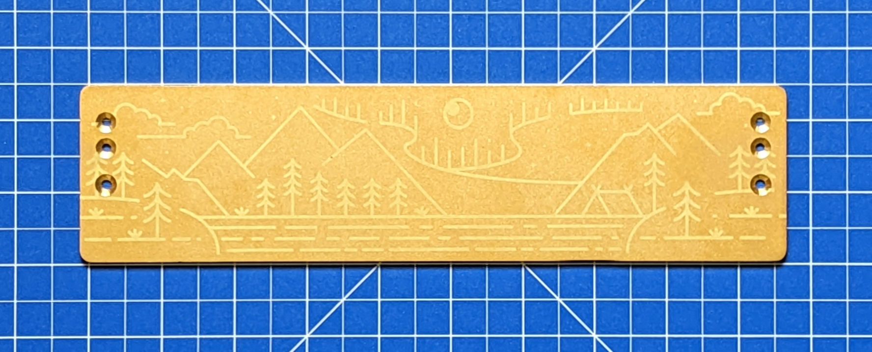

      Nel mio caso ho scelto si acquistare anche il peso, opzionale: realizzato in ottone, ha una massa di 320 grammi e finitura trasparente, con un motivo inciso che richiama uno dei badge disponibili durante la R1.
      La qualità è buona ma ovviamente la tecnica di incisione è solo superficiale, per contenere il costo finale (al momento del mio acquisto EUR 36,00) e perché di fatto, una volta composta la board, esso rimane nascosto: è quindi un puro vezzo estetico, che non aggiunge nulla in più al già ottimo kit di partenza, oltre ovviamente al peso.

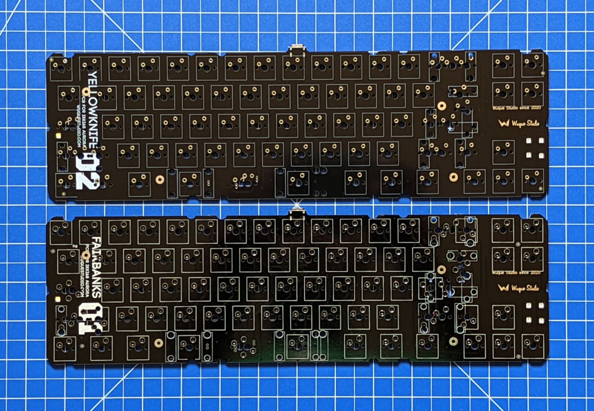

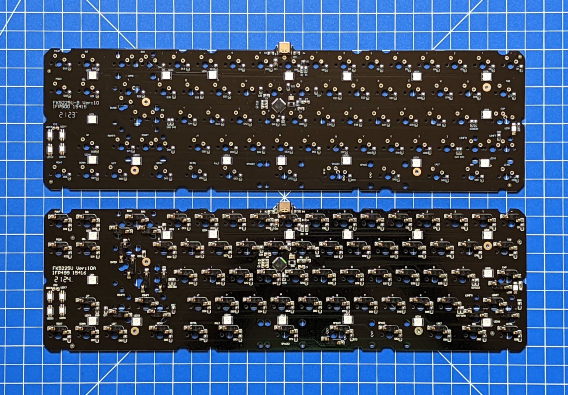

      Nel kit di partenza ho selezionato la PCB «Fairbanks» che è hotswap e ho poi aggiunto anche il modello «Yellowknife», da saldare: erano disponibili anche i modelli «Lapland» e «Tromso», entrambi con illuminazione RGB per ogni tasto, la seconda con supporto Bluetooth (ma con firmware proprietario).
      Le due PCB che ho scelto offrono le stesse possibilità di layout, entrambe supportano ISO, hanno 16 led RGB underglow, un led dedicato al CAPS-LOCK e quatto led di fianco al cluster delle frecce per l'illuminazione del «logo chip».

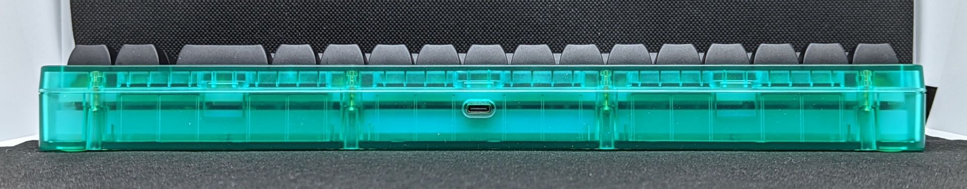

      La porta USB-C è centrata e posizionata direttamente sulla PCB: soluzione "classica" ma quasi obbligata per il contenimento dei costi.
      Interessante anche l'idea di numerare le varie versioni di PCB così da rendere più semplice la selezione dei prodotti e la loro gestione nel tempo.
      Ikki68 Aurora R1 - PCB

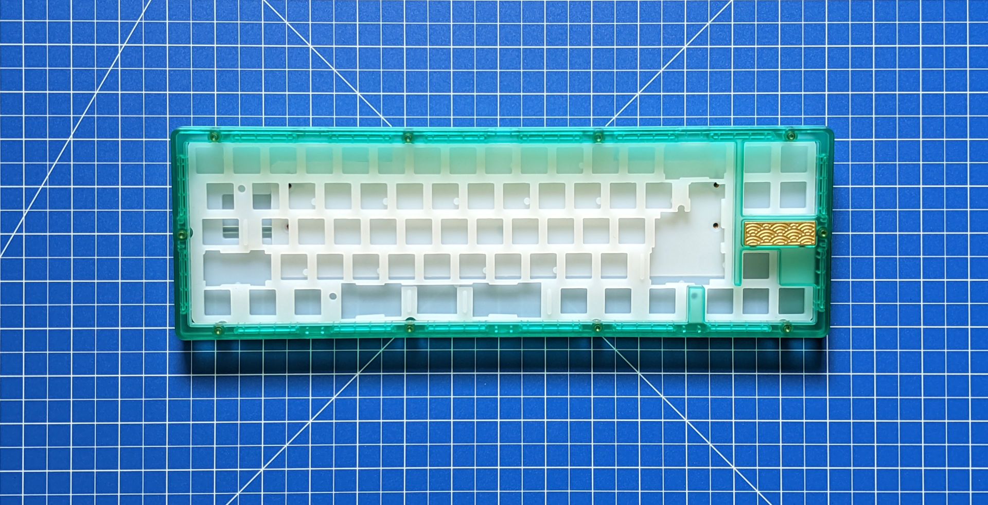

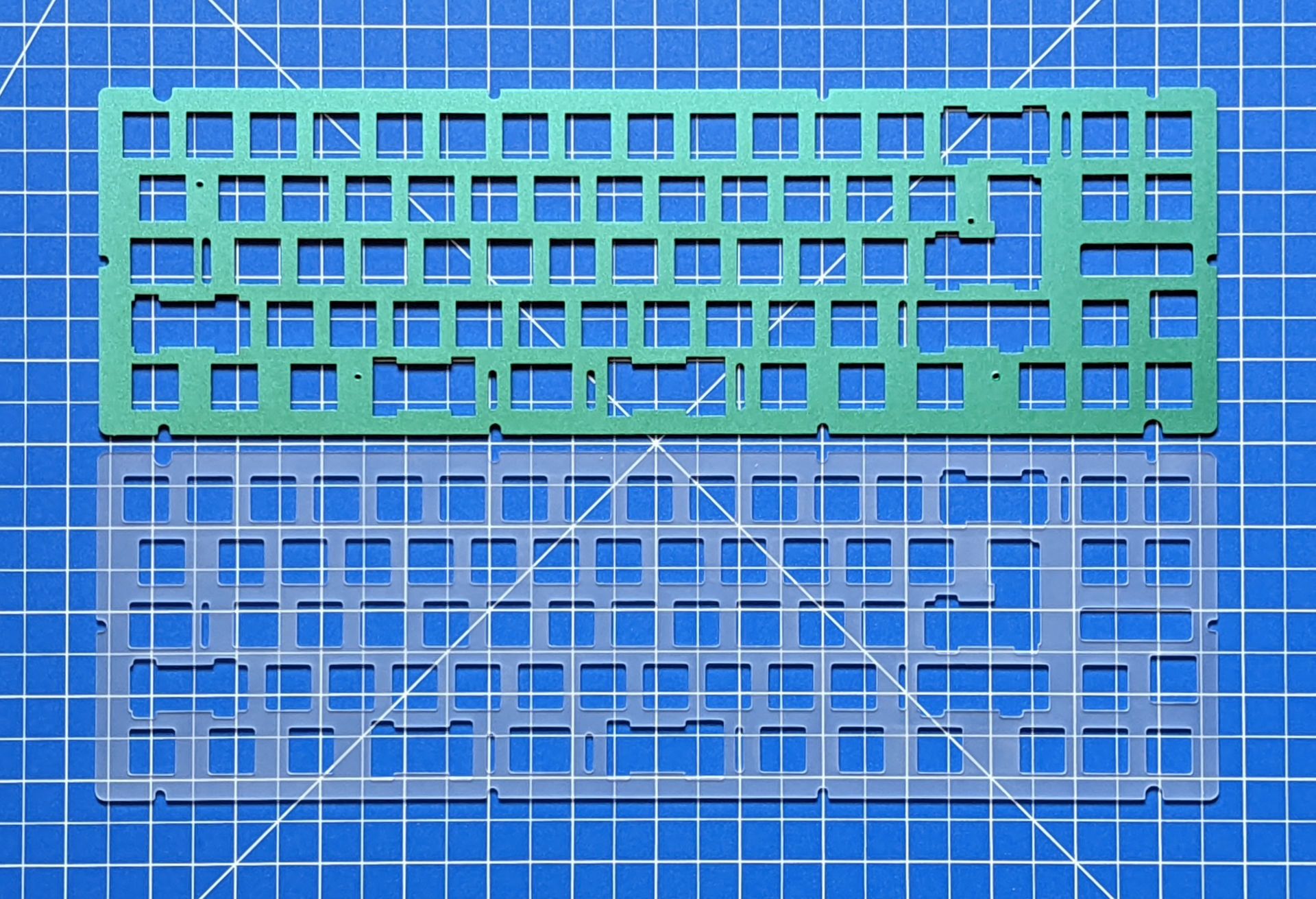

      Per la R1 il plate di default era quello in alluminio, opzionale invece quello in policarbonato - impostazione che si è poi invertita per la R2.
      Quello in alluminio viene fornito in tinta con il case e dotato di filettature per poter montare 4 distanziatori - opzionali, consigliabili normalmente nel caso di PCB hotswap.
      Il plate in PC non prevede l'uso di distanziatori - ma ciò non ne preclude l'utilizzo anche con PCB hotswap.
      Come si può verificare facilmente, il layout è lo stesso, universale.
      Ikki68 Aurora R1 - Plates

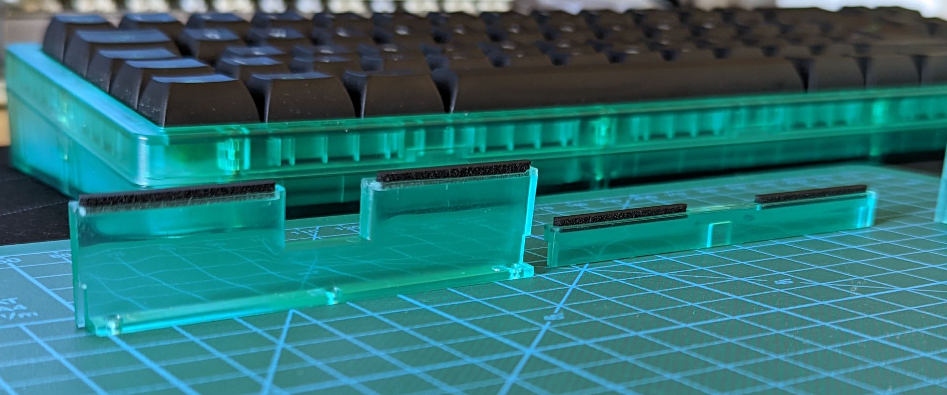

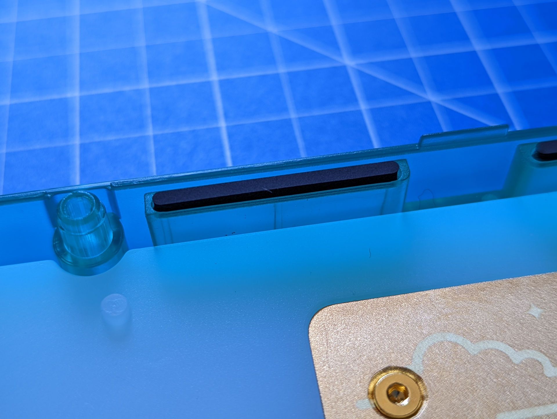

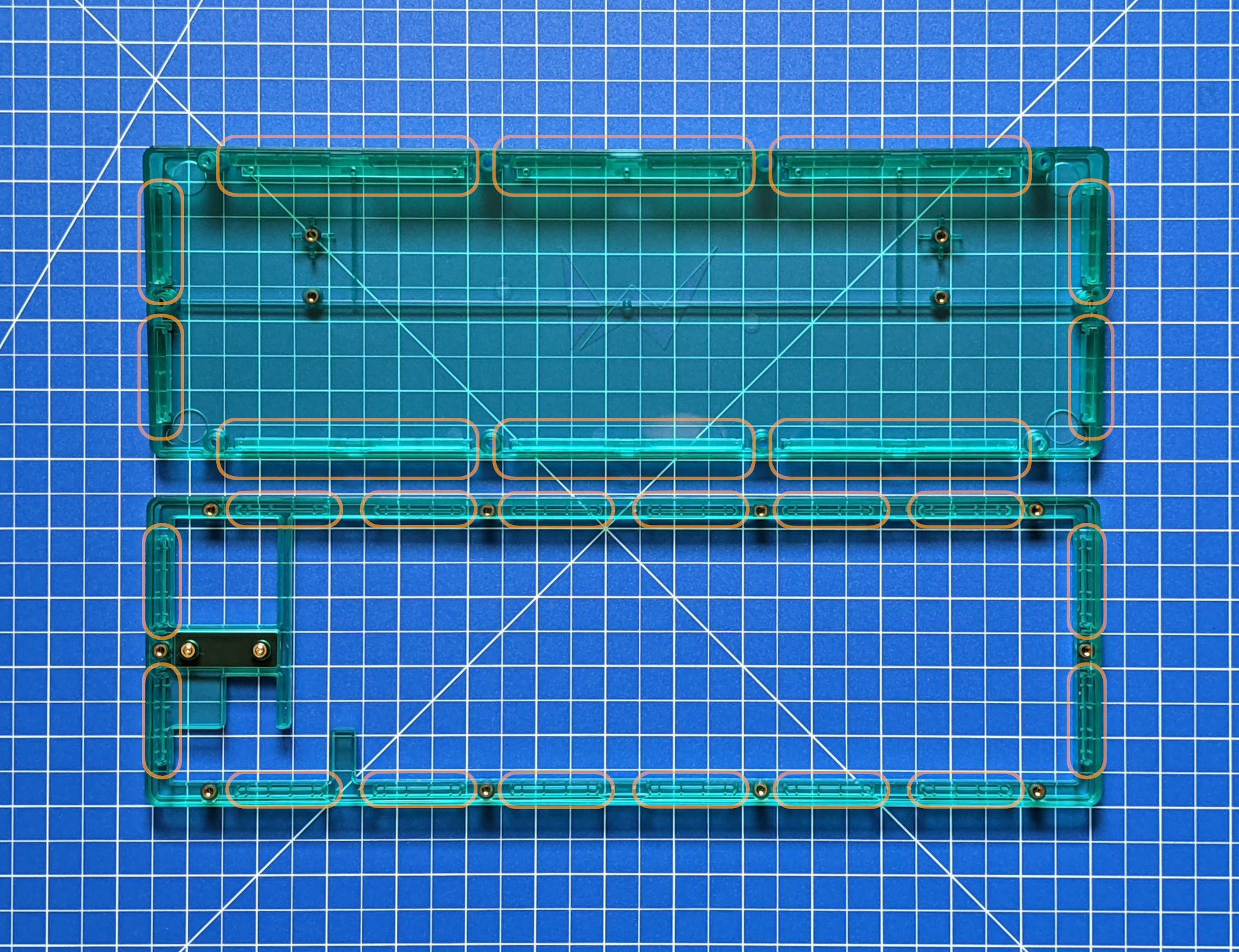

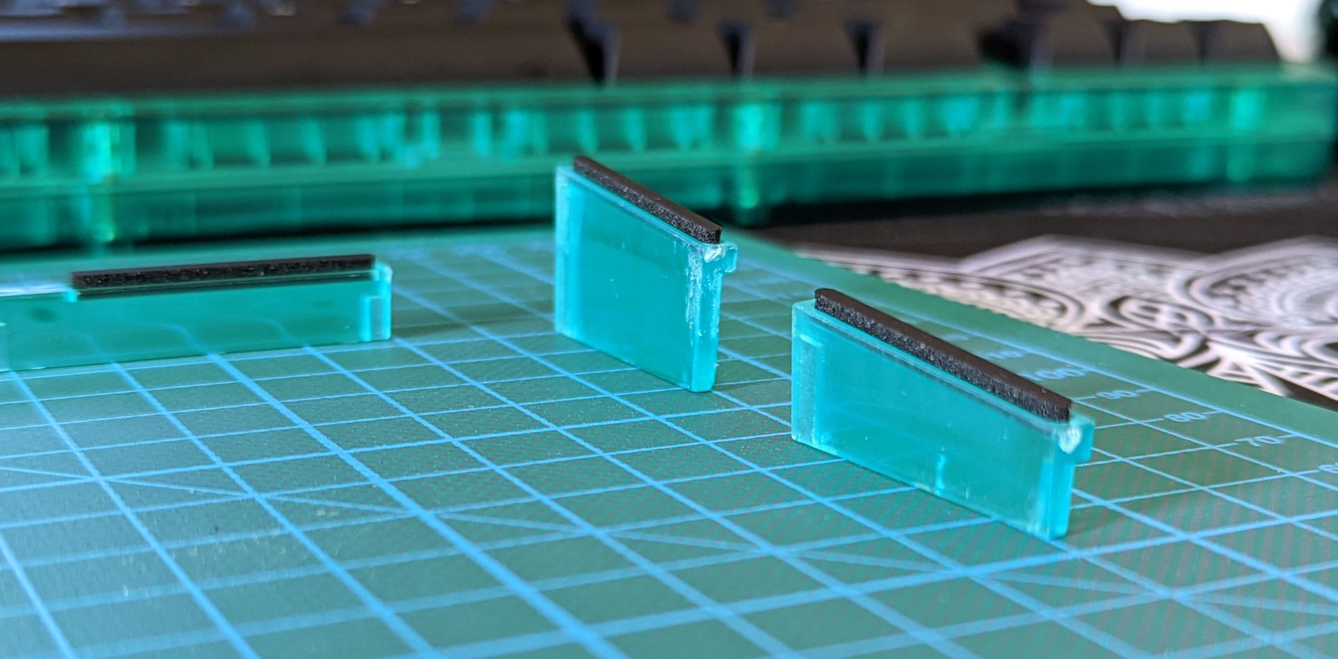

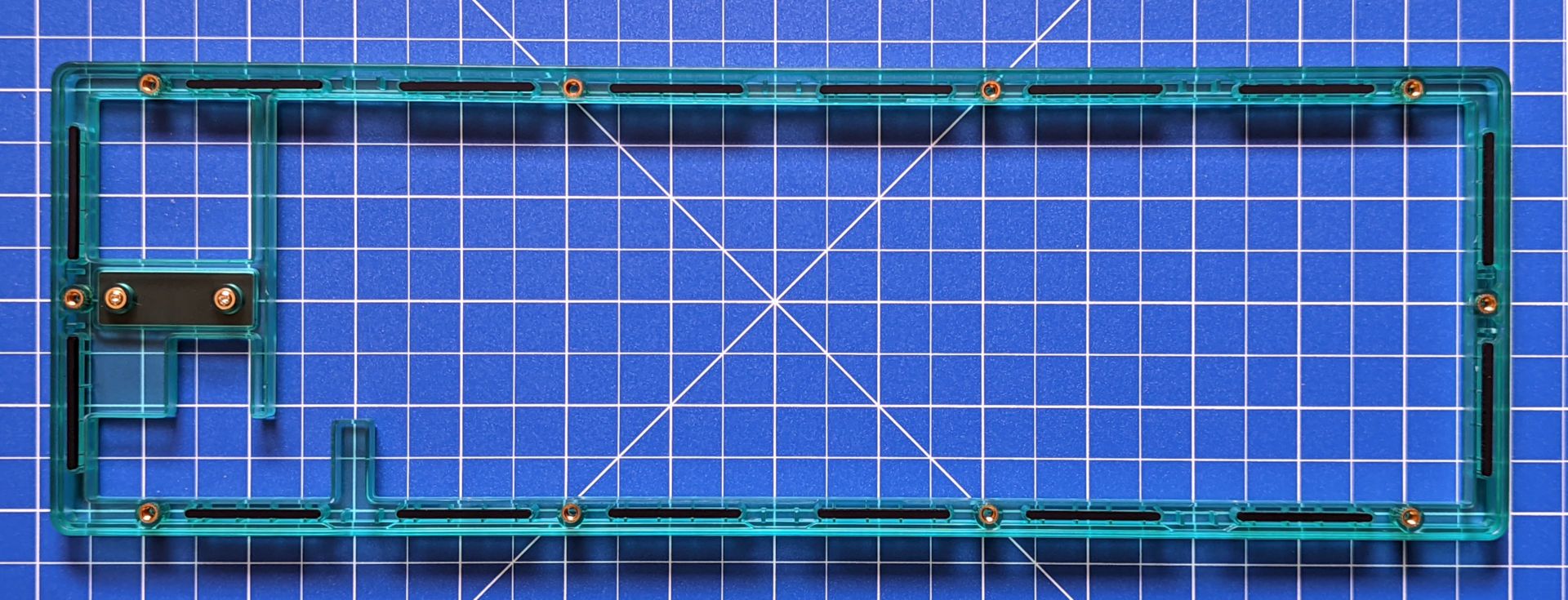

      La caratteristica sicuramente più interessante della Ikki Aurora è il sistema di montaggio a guarnizione, dove i gasket molto sottili trovano alloggio in blocchi appositi («chips»), rimovibili.
      Ikki68 Aurora R1 - Gasket Chips
      I chip sono in totale dieci: lungo la larghezza della board ce ne sono tre, con doppia guarnizione, mentre lungo la profondità sono due, singoli.
      I chip sono presenti esclusivamente nel bottom: il top presenta solo gli alloggiamenti per le guarnizioni.
      Ikki68 Aurora R1 - Gaskets
      Le combinazioni di assetto che ne possono derivare sono davvero moltissime, specie se combinate con il plate e con il dampener in silicone - e non dimentichiamoci che con la R2 è stato introdotto anche il dampener in Poron.
      Ikki68 Aurora R1 - Horizontal Gaskets
      Ikki68 Aurora R1 - Vertical Gaskets
      È nessario considerare che i gasket del top rimarranno sempre in posizione una volta applicati.
      Ikki68 Aurora R1 - Top Gaskets

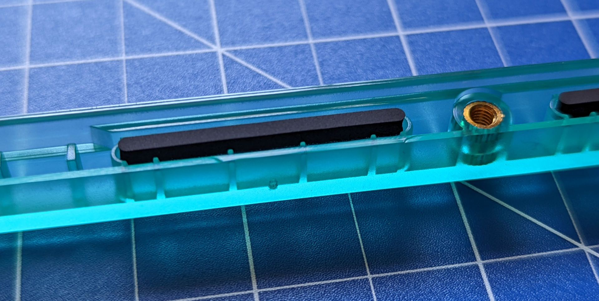

      L'alloggio delle guarnizioni è preciso e molto funzionale: bisogna solo essere un minimo precisi nel posizionamento, meglio aiutarsi con delle pinzette.
      Ikki68 Aurora R1 - Top Gaskets Sockets

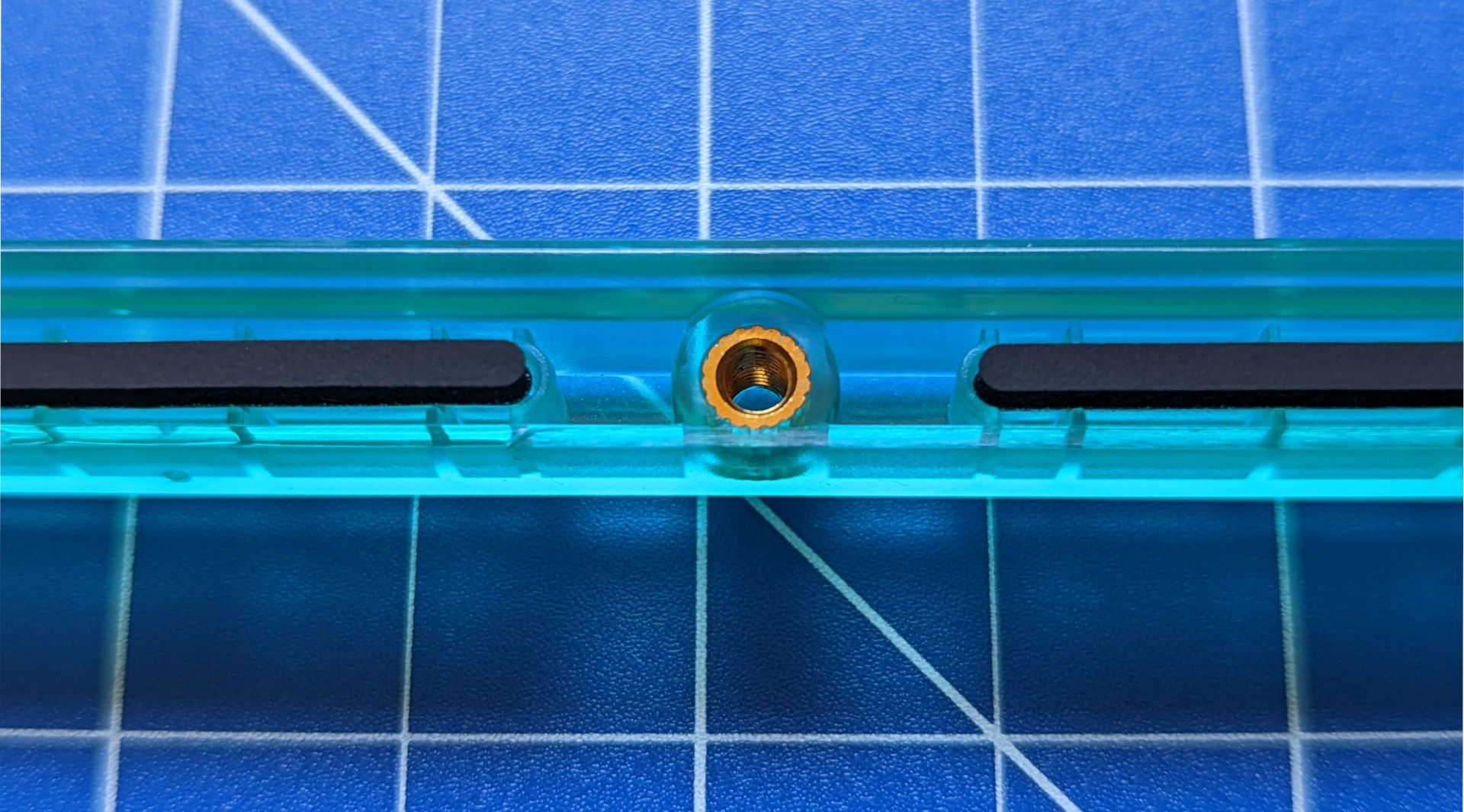

      Il fissaggio del top con il bottom è reso sicuro da inserti a caldo in ottone, perfettamente posizionati e molto solidi: è però consigliabile dosare le forze durante l'avvitamento, non serve esagerare, meglio fermarsi subito non appena si avverte la giusta resistenza in fase di serraggio.
      Ikki68 Aurora R1 - Heat Set Threaded Inserts

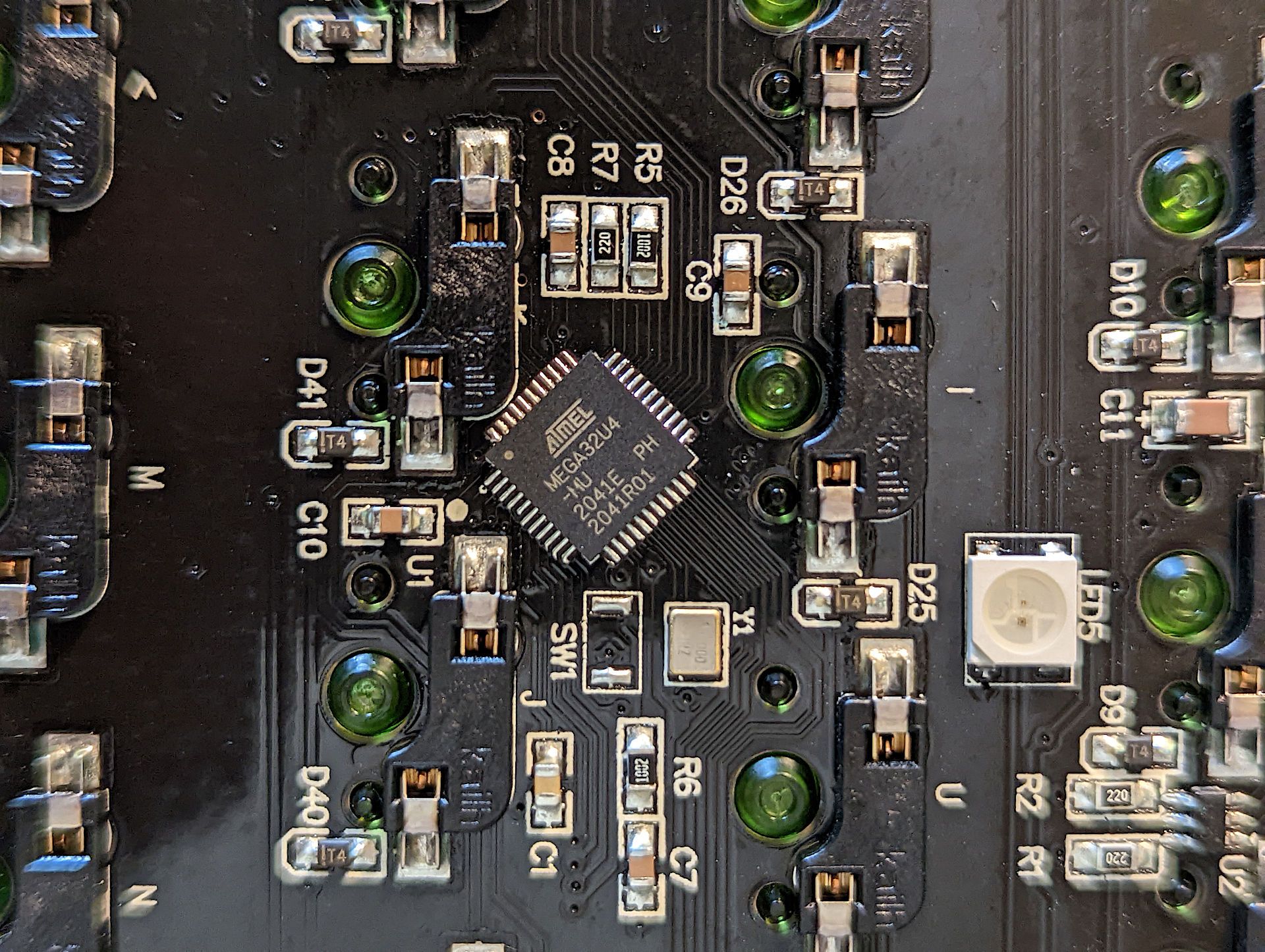

      Le PCB sono equipaggiate con il classico chip ATmega32U4, non sono sicuramente tra le più belle - esteticamente parlando - in circolazione ma risultano essere di discreta qualità, in nero lucido con tracce bianche.
      Ikki68 Aurora R1 - CPU

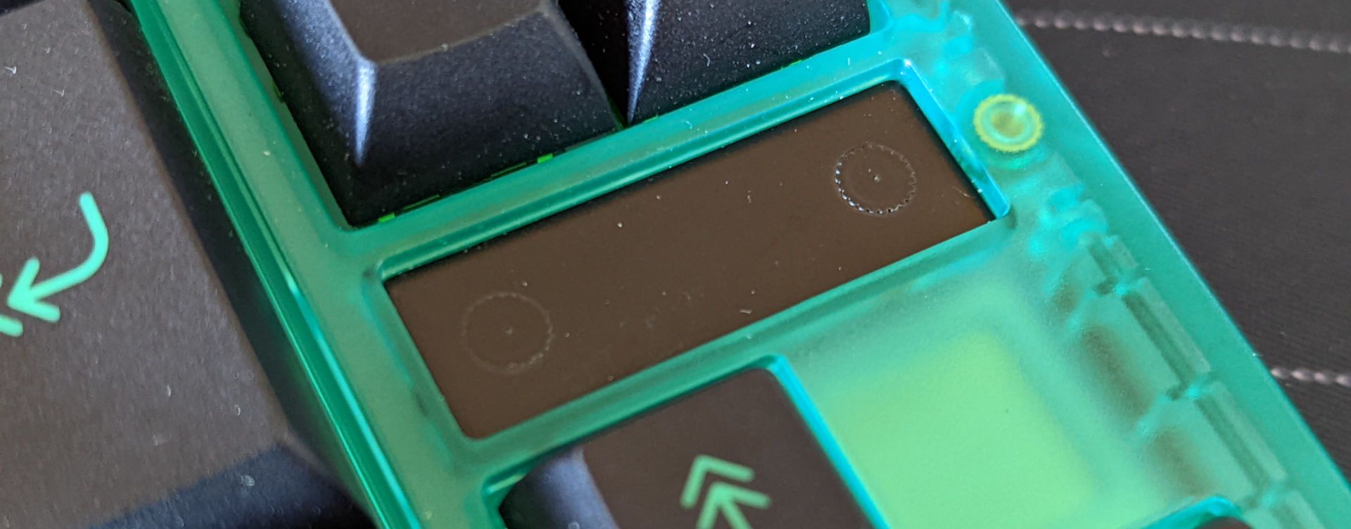

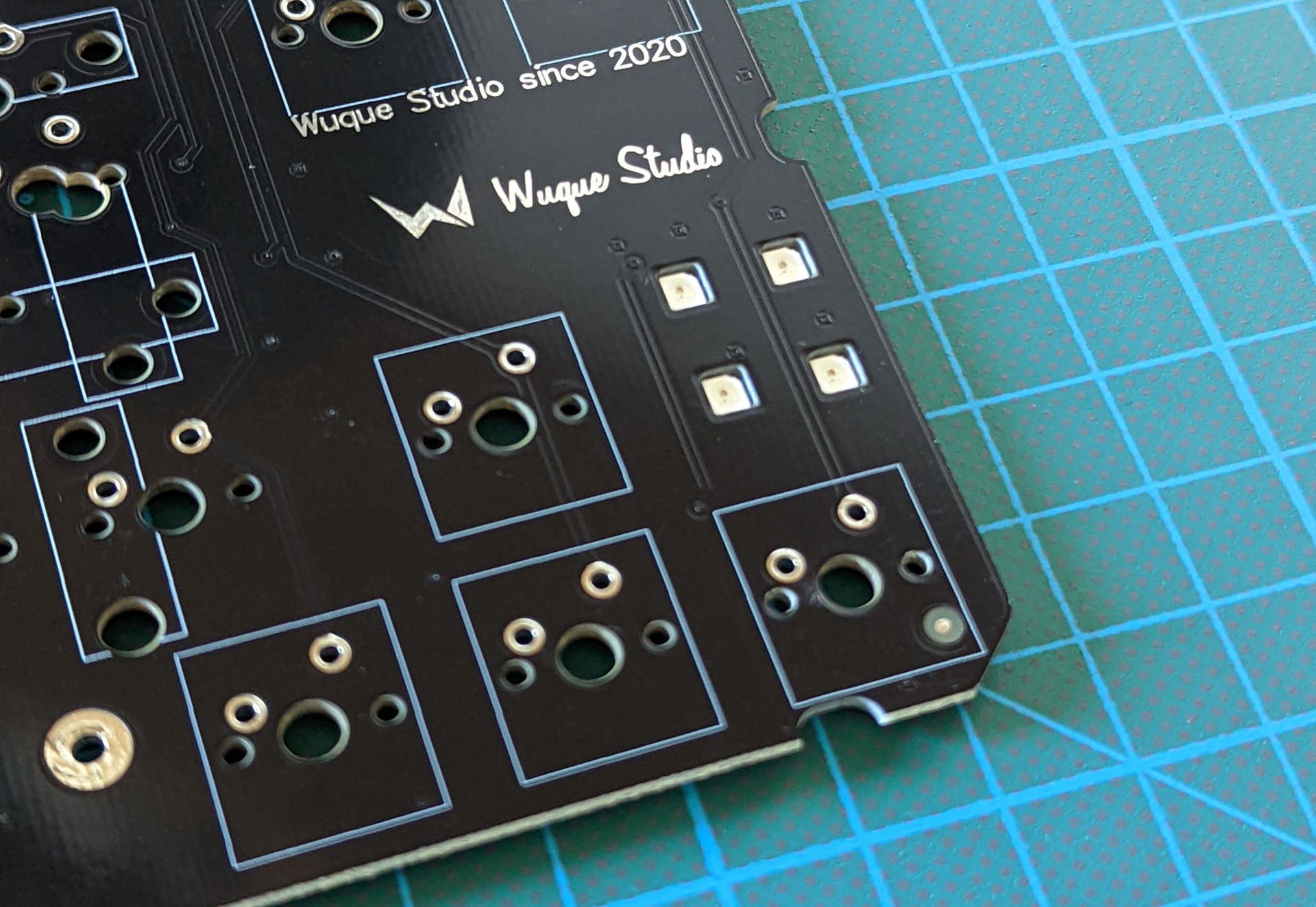

      Caratteristica particolare è la presenza di quattro led di fianco al tasto UP del cluster delle frecce: possono essere tenute attive per ottenere effetti di illuminazione insieme ai «logo chips» forniti (uno è brandizzato Wuque, un secondo è personalizzabile).
      Ikki68 Aurora R1 - Logo Chips LED

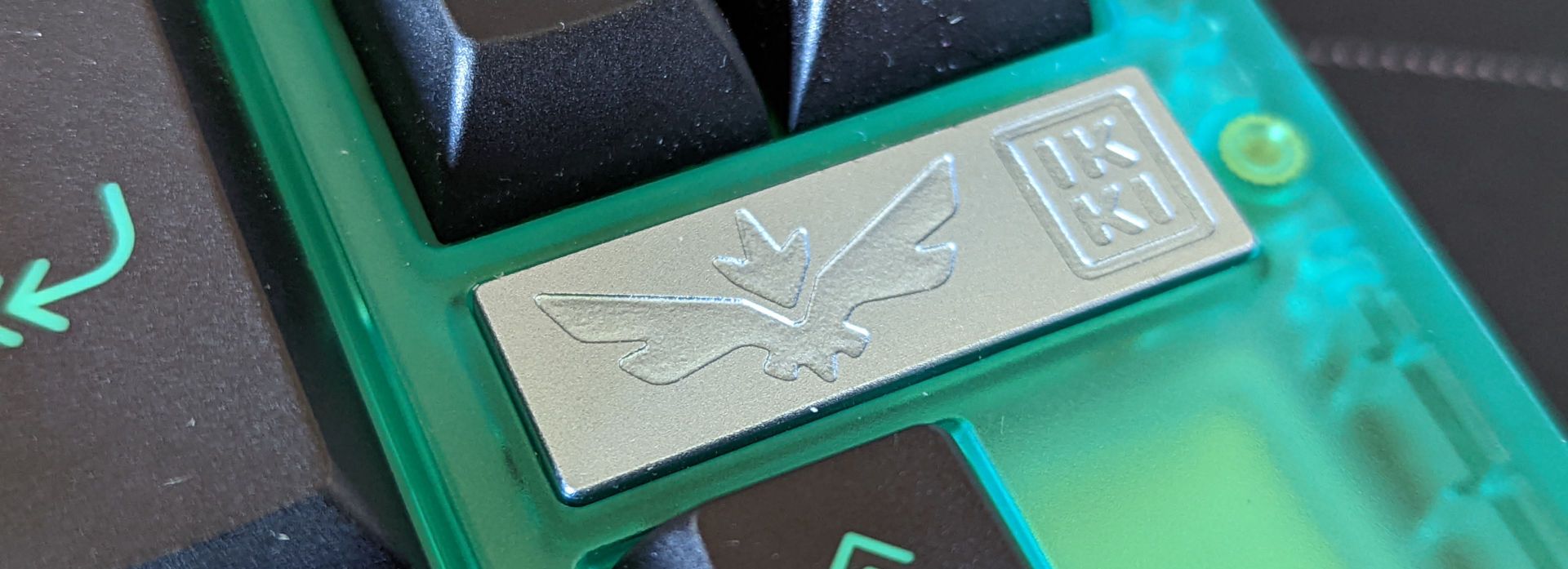

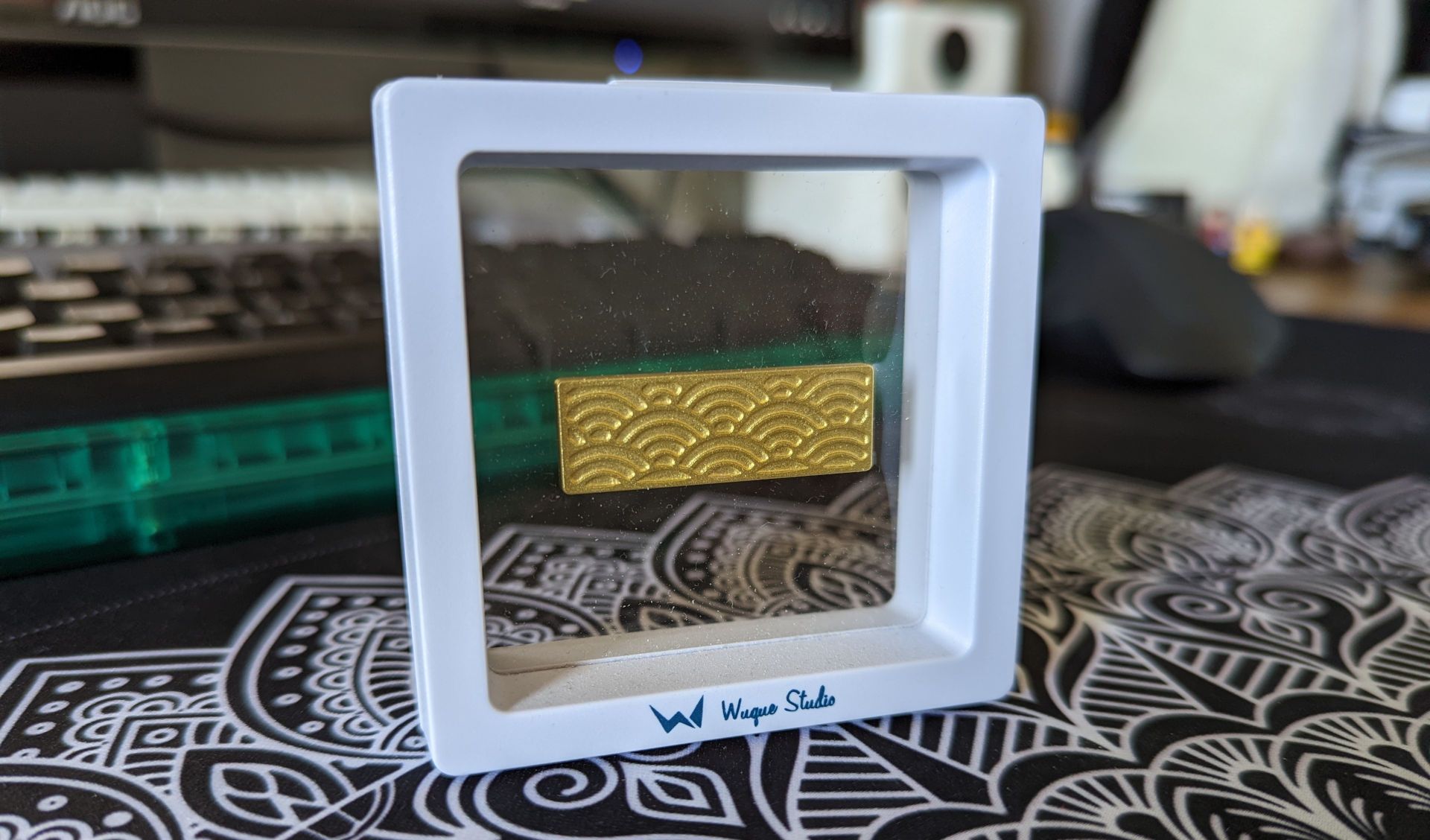

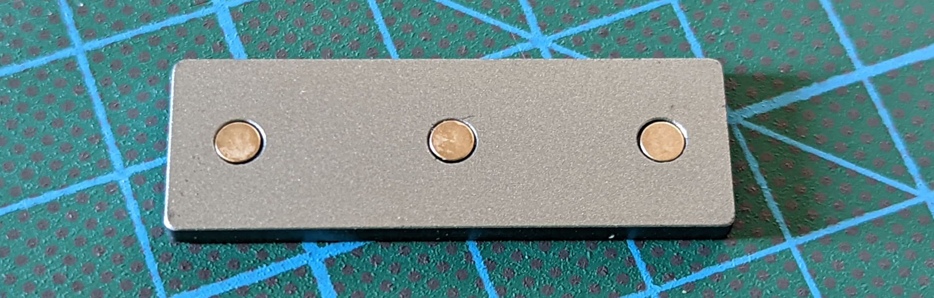

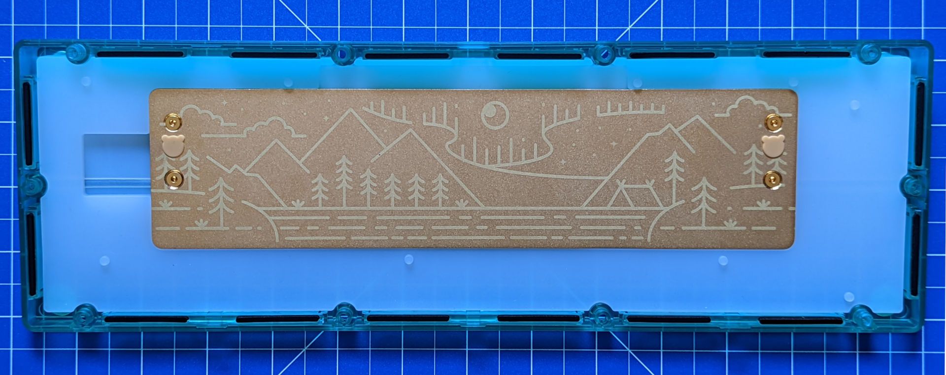

      Il top è personalizzabile attraverso un badge rimovibile, tenuto in posizione per mezzo di piccoli magneti: inseriti direttamente nel badge, si fissano ad una piccola piastra in metallo avvitata al top.
      Ikki68 Aurora R1 - Badge
      Ikki68 Aurora R1 - Badge Socket
      Ikki68 Aurora R1 - Badge Magnets
      Quello che ho utilizzato nella mia build era disponibile durante la R1 ma acquistabile esclusivamente da Wuque: è costato in totale USD 37,00 (incluse le spese di spedizione pari a USD 8,00 - per posta ordinaria).
      Il badge originale è anch'esso molto bello ma la sua colorazione oro non era in linea con la build che avevo in mente.
      Ikki68 Aurora R1 - Original Badge

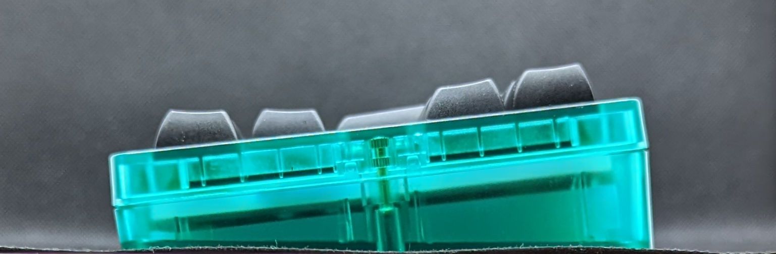

      • è una board in PC, che si distingue da altri modelli affini in ABS, con tutti i pregi e i difetti: bellissimo l'effetto trasparenza, caratteristico il timbro sonoro e una rigidità accettabile - ma ovviamente non si tratta di alluminio;
      • il dampener in silicone per il plate è di qualità ma forse troppo pesante e rigido: regala massa e solidità alla tastiera ma ne penalizza forse un po' troppo la flessibilità; sicuramente la Ikki68 Aurora non è la più adatta agli amanti del flex più estremo...
      Alla fine dei conti non posso davvero far altro se non consigliarla: a tutti, indistintamente, ma soprattutto ai neofiti, è un ottimo punto di ingresso in questo hobby - c'é solo da preoccuparsi che poi non vi guasti esperienze successive. 😝
      Battute a parte: dovrebbe essere presa come punto di riferimento rispetto alla nutrita serie di board da gaming che affollano il web e che in termini di qualità sono lontane - in peggio - anni luce dalla Ikki68.
      Fidatevi, se avete deciso di spendere qualche Euro in più per una tastiera meccanica non sprecateli con Razer, Glorious & Co. ma aspettate la prossima run della Ikki68: nel momento in cui scrivo si è già conclusa la R2 ed è lecito aspettarsi una R3 prima della fine dell'anno.

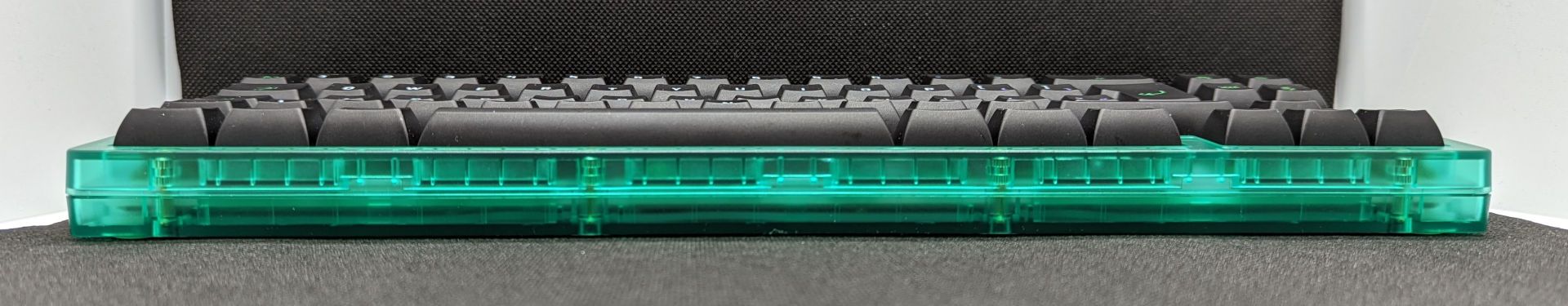

      Ikki68 Aurora R1 - Side Profile
