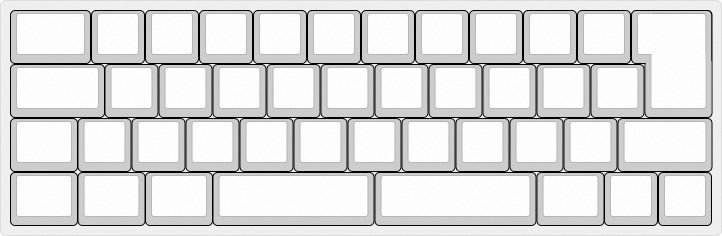

        @alan0ford sto "lavorando" ad un possibile layout 40% ISO, al momento sto pirlando attorno a questa idea:
        Che dici?
        (che poi alla fine è colpa tua... 😝)

          @yLothar 😁 No (per lo meno per la mia esperienza), una cosa simile l'ho fatta con la 50 quad, i due errori principali sono che manca il Backspace (il dito andrà sempre a cercarlo in alto a dx) e le frecce, secondo me ti troverai malissimo... (e poi mancano i cinque tasti minimi per i caratteri; questa settimana ho portato la minivan in ufficio e mi sono forzato per qualche giorno: uso troppo spesso l'underscore e il punto interrogativo per non averli in prima battuta).

            @alan0ford i problemi che indichi li ho presi in considerazione e il fatto di usare una split spacebar è proprio per ovviare a quello: l'idea di base era quella di riutilizzare al massimo i tasti standard senza necessariamente attingere alle dimensioni particolari delle 40% classiche. Vedremo...

              E comunque - visto che insisti - due spacebar da 3U sono una ca🚾 ta pazzesca (sia lato keycap che lato stabilizzatori), l'ISO in una 40% non ha senso (perdi un tasto) e l'Esc da 1,5U molto difficile da trovare...

                Sul resto secondo me la fai troppo tragica: spacebar da 3U ormai ci sono in moltissimi set, il tasto ISO è proprio quello che voglio e l'ESC è pensato per essere un TAB, quindi... non vedo questo grande dramma.
                Mi rendo conto che è un layout strano, è solo un'idea ma ci voglio provare. Benissimo che non ti piaccia, ci mancherebbe, ma lasciami almeno provare... 😅 (non che ti debba chiedere ovviamente il permesso 😉)

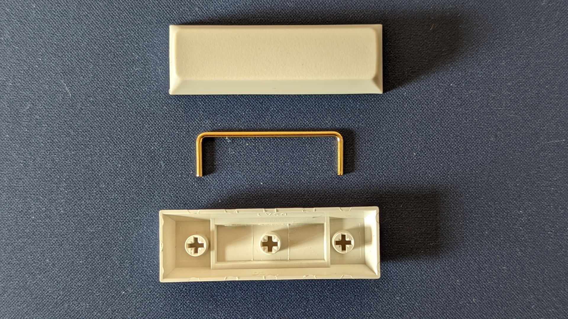

                        @yLothar ho buttato un occhio anch'io, è vero, chi lo mette spesso ne mette un paio... Giusto un altro warning, hai già in casa un set con 3U? Nel senso, hai modo di controllare il passo degli attacchi, perché nella mia esperienza i 3U non hanno lo stesso passo dei 2,75U (che poi è lo stesso del 2,25U e del 2U), il mio unico stabilizzatore ho dovuto costruirlo piegandomi il ferretto a mano.

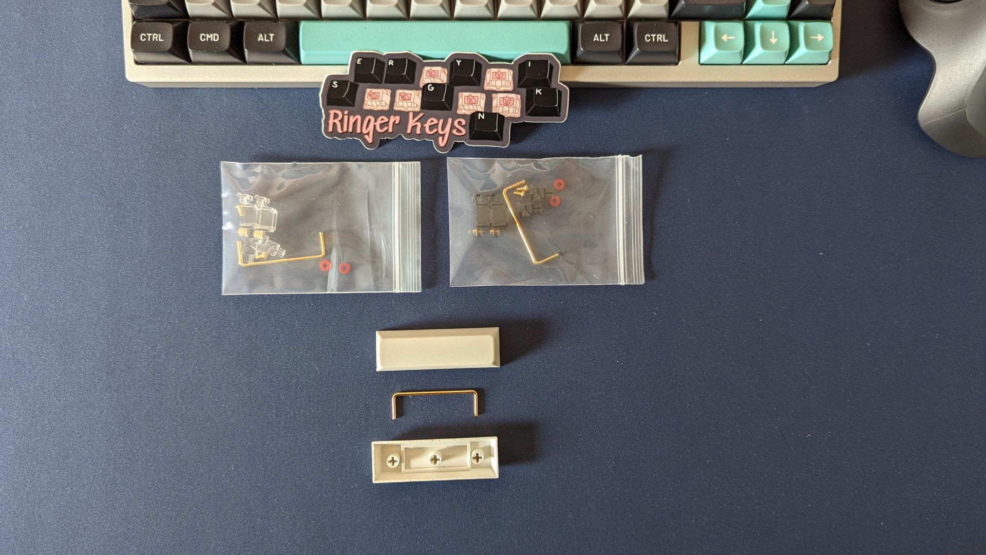

                          @alan0ford no, purtroppo no: ho un paio di set in arrivo con le barre da 3U - le ho volute prendere perché prima o poi l'idea di provare le 40% sapevo che mi sarebbe venuta e ho voluto giocare di anticipo 😉
                          Lo verificherò quando arriveranno, c'é tempo...
                            yLothar Mods @alan0ford
                            @alan0ford scherzavo, ho una barra da 3U in profilo MT3 e la spaziatura degli stem non è quella da 2U, credo che sarà necessario piegare il ferro dello stab a mano, proverò a cercare se c'é qualcosa di già pronto...

                                        Arrivati e... esistono per davvero 😬
                                        Durock v2 3U stabs
                                        E qui ho fatto uno zoom con due 3U diverse: sopra sono MT3 (Extended) e sotto DSS (Sencillo):
                                        Durock v2 3U stabs

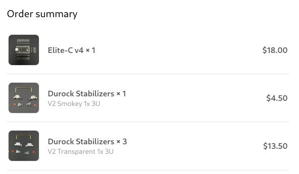

                                        Per chi fosse interessato ho acquistato - prima volta, non conoscevo nemmeno lo store - su Ringer Keys, nello specifico a questa pagina.
                                        La spedizione è stata fatta subito, il giorno dopo la data dell'acquisto ma ho scelto la spedizione più economica per cui in tutto ci ha messo circa 3 settimane per arrivare.
