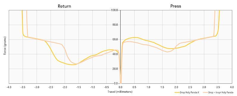

        Drop racconta di aver definito la curva di forza dei nuovi switch insieme al team originale degli Holy Panda, con l'obbiettivo di restituire una sensazione più rotonda e meno aspra al punto di innesco ma anche rendere più aggressivo il ritorno in modo che avvenisse prima e con maggior decisione.
        Svelato il produttore: Gateron. E pare che tutto lo switch sia stato riprogettato da zero, con stampi nuovi, steli personalizzati e una lunga selezione di molle.
        I nuovi switch saranno disponibili in pre-ordine a brevissimo, a partire dal 1 Marzo e almeno all'inizio avranno un prezzo di lancio di USD 29,00 per un set da 35 pezzi - quindi un costo nominale pari a USD 0,83.
        A regime il prezzo per lo stesso pack dovrebbe essere USD 35,00.
        Ancora presto per iniziare a tirare delle conclusioni ma sicuramente ci sarà molto hype attorno a questo rilascio 😎

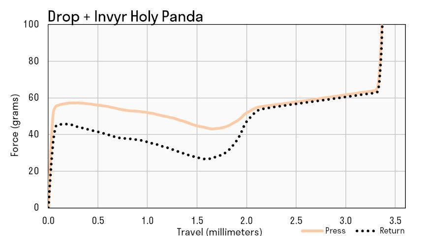

          Siamo ormai prossimi al lancio ufficiale e sul blog di Drop è comparso un nuovo articolo che svela finalmente la curva di forza dei nuovi switch in parallelo con gli Holy Panda originali:
          Ci sono indubbiamente delle differenze: la pressione sembra in effetti più rotonda mentre il rientro è decisamente diverso - ma non capisco molto la descrizione che ne viene data... a me sembra che sia meno deciso, sbaglio io a leggere il grafico? 🤔
          • alan0fordA Non in linea
            alan0ford @yLothar
            @yLothar immagino tu ti riferisca al "crisp snap back" della descrizione...
            Io la intendo così: le curve di rilascio sono praticamente sovrapponibili, tranne nell'intervallo da (circa) 58 ÷ 26 g, dove risalgono più o meno con la stessa pendenza ma traslate di (circa) 0,6 mm (una scatta a -2,7 l'altra a -2,1) e quella in anticipo mantiene lo scatto più esteso fino a ricongiungersi a -1,7 mm con l'altra.
            Dalla descrizione non capisco che gli X (quelli estesi) sono più crisp, ma capisco che il crisp è in anticipo, ovvero non confronta gli scatti (le pendenze) ma i tempi in cui avvengono.
            La maggior estensione a pari forza degli X dovrebbero conferire quella maggior efficienza di digitazione... (ma sappiamo che la tattilità - intesa come senso - è soggettiva come la pizza, e quindi chissene, se interessano si provano e basta).

              yLothar Mods @alan0ford
              @alan0ford mi hai convinto 👍

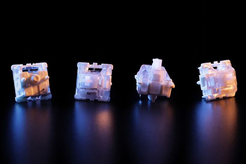

                          Drop ha annunciato una nuova versione degli Holy Panda X, questa volta trasparenti, che si chiamano «Clear»:
                          Holy Panda X Clear

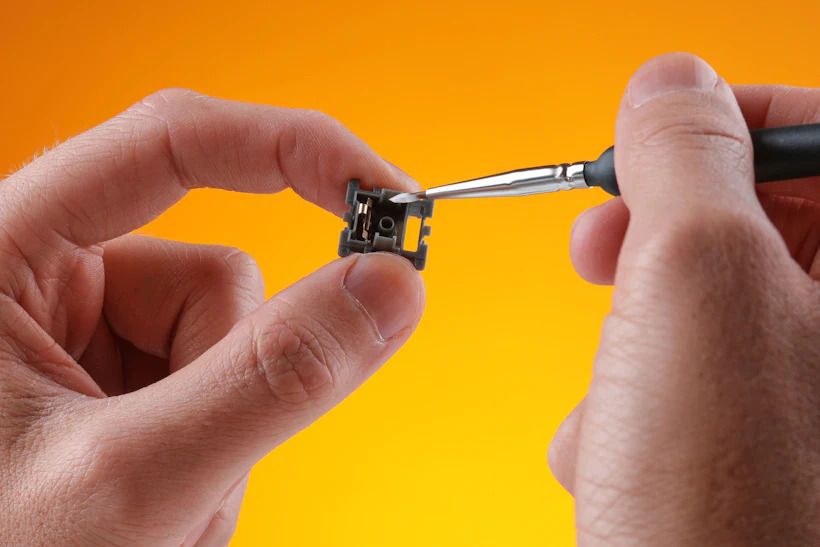

                            Drop ha lanciato il preordine per i Panda X lubrificati a mano: il costo sarà pari a USD 45,00 per il pack da 35 - anziché USD 35,00 della versione prelubrificata «normale» - ma in questa fase di preordine sarà possibile accaparrarseli per USD 39,00.
                            Drop indica che gli switch saranno lubrificati con Krytox GPL105 per le molle e 205 per lo stem e il bottom.
