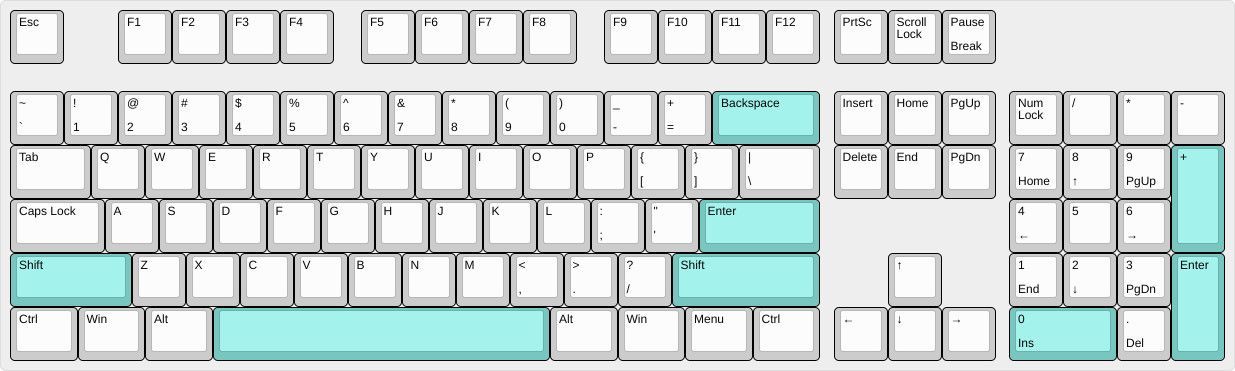

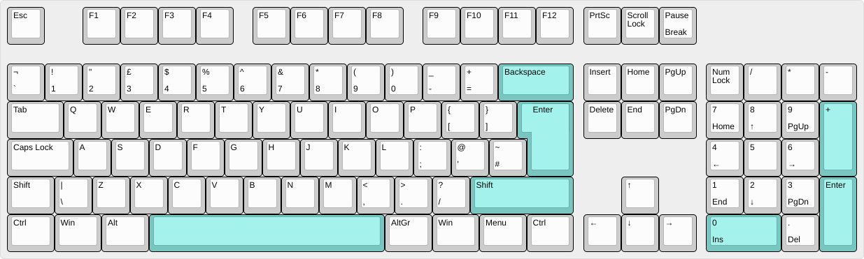

<li>SHIFT/MAIUSC sinistro (ANSI)</li>
<li>SHIFT/MAIUSC destro</li>
<li>RETURN/INVIO</li>
<li>BACKSPACE</li>
<li>BARRA SPAZIATRICE</li>
<p dir="auto"><img src="/assets/uploads/files/1644182205585-kbpedia_stabs_ansi.jpg" alt="Stabilizzatori layout ANSI" class=" img-fluid img-markdown" /></p>
<p dir="auto"><img src="/assets/uploads/files/1644182227155-kbpedia_stabs_iso.jpg" alt="Stabilizzatori layout ISO" class=" img-fluid img-markdown" /></p>

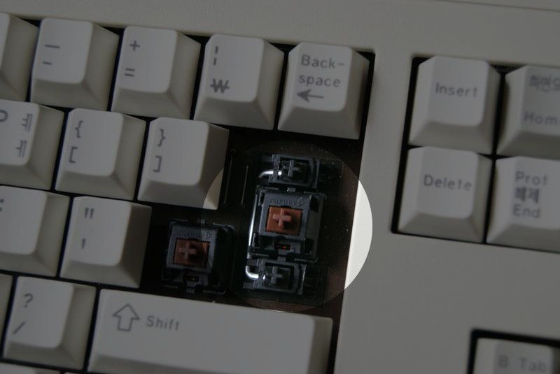

<p dir="auto">Se pensiamo ad un tasto «normale» - prendiamo ad es. il tasto «A» - questo ha una dimensione codificata di una unità (<strong>1U</strong>) che è direttamente proporzionata a quella dello switch su cui è montato: in questo modo la pressione del tasto è centrata perfettamente sullo stelo («stem»).</p>
<p dir="auto"><img src="/assets/uploads/files/1644173198651-kbpedia_stabs.jpg" alt="Stabilizzatore" class=" img-fluid img-markdown" /></p>
<p dir="auto">Nel caso dei tasti sopra elencati la situazione è diversa: tutti loro infatti hanno una dimensione superiore a 1U - pensiamo ad esempio alla barra spaziatrice che normalmente è pari a 6,25U o addirittura 7U - e questo causa una leva non trascurabile se vengono premuti ai lati.</p>
<p dir="auto">Gli stabilizzatori intervengono proprio per ovviare a questo problema: anche premendo la barra spaziatrice ad una delle sue estremità la vedremo abbassarsi e poi rialzarsi rimanendo perfettamente orizzontale.</p>

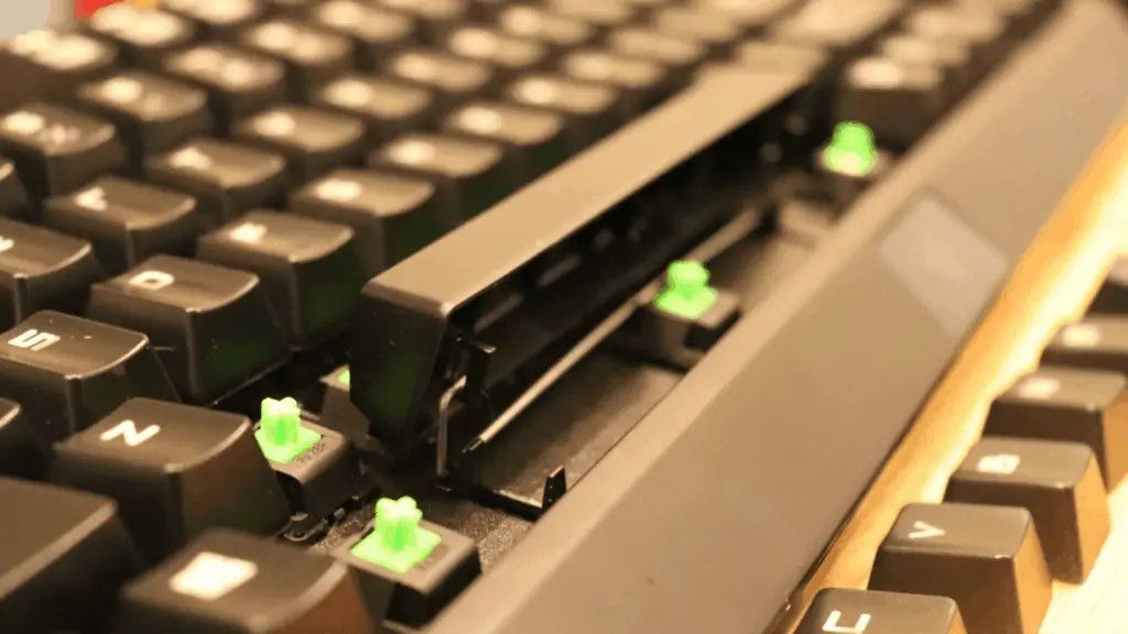

<p dir="auto">Esistono due grandi famiglie di stabilizzatori, caratterizzate dal modo in cui la leva viene esercitata:</p>
<li><strong>Costar</strong> style » prevedono il fissaggio solo alla piastra (plate) e hanno degli innesti separati per i keycaps; sono ormai in disuso anche perché il loro assemblaggio è decisamente scomodo;</li>
<p dir="auto"><img src="/assets/uploads/files/1644173160904-kbpedia_stabs_costar.jpg" alt="Stabilizzatore Costar" class=" img-fluid img-markdown" /></p>

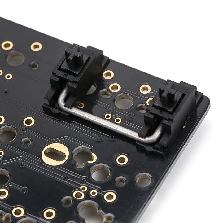

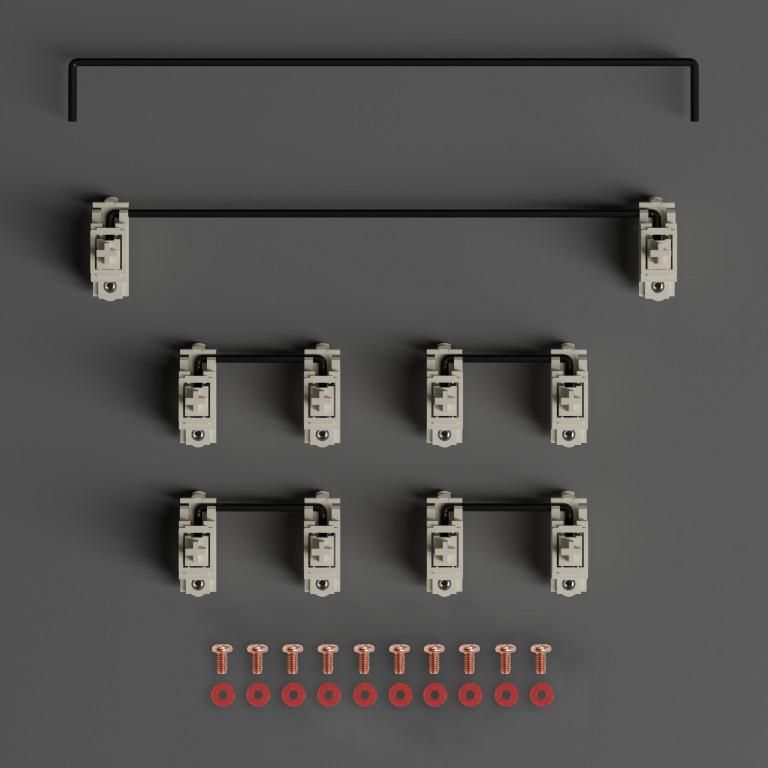

<li><strong>Cherry</strong> style » supportano il fissaggio al plate o al PCB, utilizzano un meccanismo simile a quello degli switch; molto facile da montare e/o rimuovere, oggi sono per molti la scelta obbligata, soprattutto nella variante con fissaggio tramite vite direttamente sulla PCB.</li>
<p dir="auto"><img src="/assets/uploads/files/1644173174517-kbpedia_stabs_cherry.jpg" alt="Stabilizzatore Cherry" class=" img-fluid img-markdown" /></p>
<p dir="auto">Gli stabilizzatori sono oggetto di moltissime attenzioni e ogni giorno che passa viene elaborato un nuovo modo per modificarli (<em>mods</em>) così da renderli più confortevoli o abbellendone il suono (rimuovendo quel fastidioso tintinnio - «<strong>rattle</strong>» - tipico delle tastiere commerciali). Questo può essere fatto con tecniche di <strong>lubrificazione</strong>, <strong>smussamento</strong> di alcuni spigoli, <strong>rimozione</strong> di alcune parti «non necessarie» o anche tramite aggiunta di - letteralmente - cerotti (come nell'ormai celebre <strong>Holee Mod</strong>) : particolare importanza ha anche il <strong>bilanciamento</strong> del filo metallico.</p>

<p dir="auto">Semplificherei dicendo che gli stabilizzatori sono necessari solo per keycap di lunghezza 2U (compresi) o superiori (nei disegnini hai scordato di colorare quelli del tastierino). In qualche DIY cinese di KeyPad, mancano nei 2U (fare attenzione).</p>
