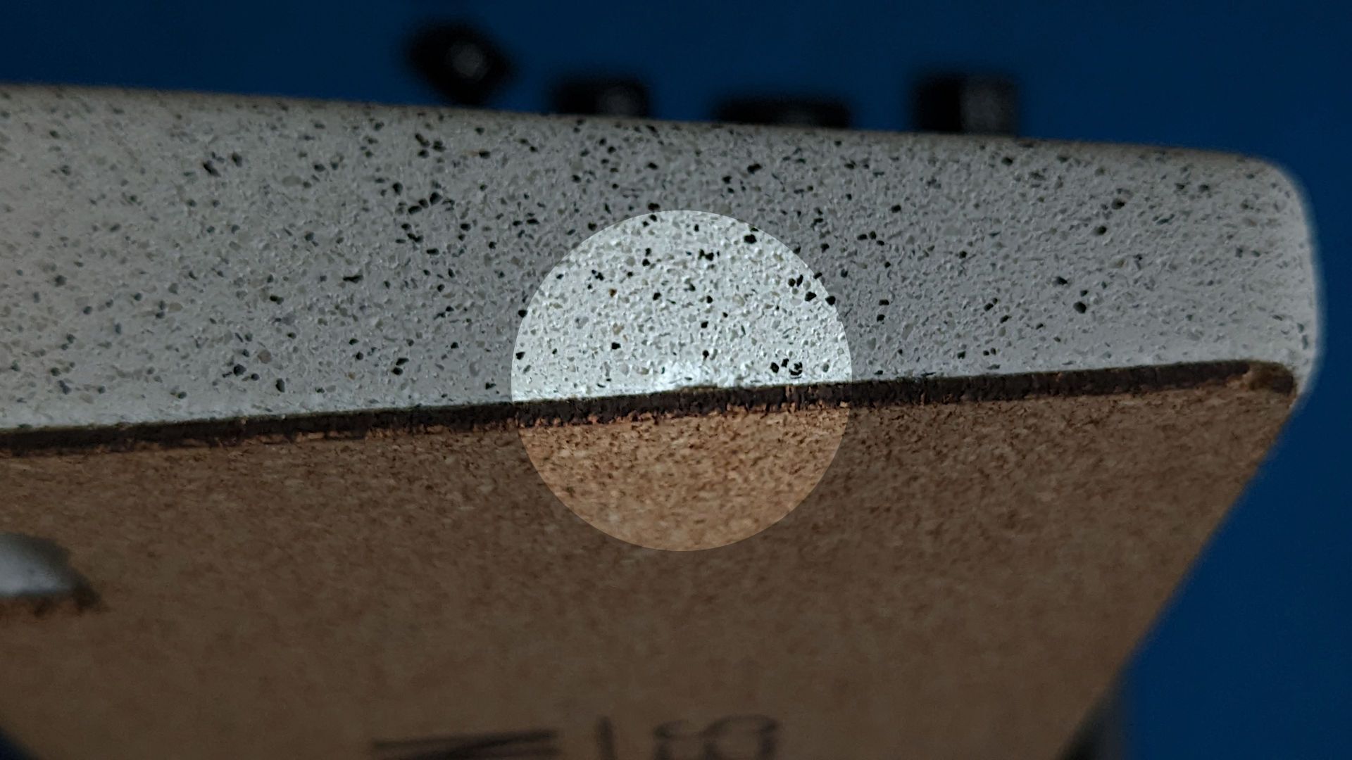

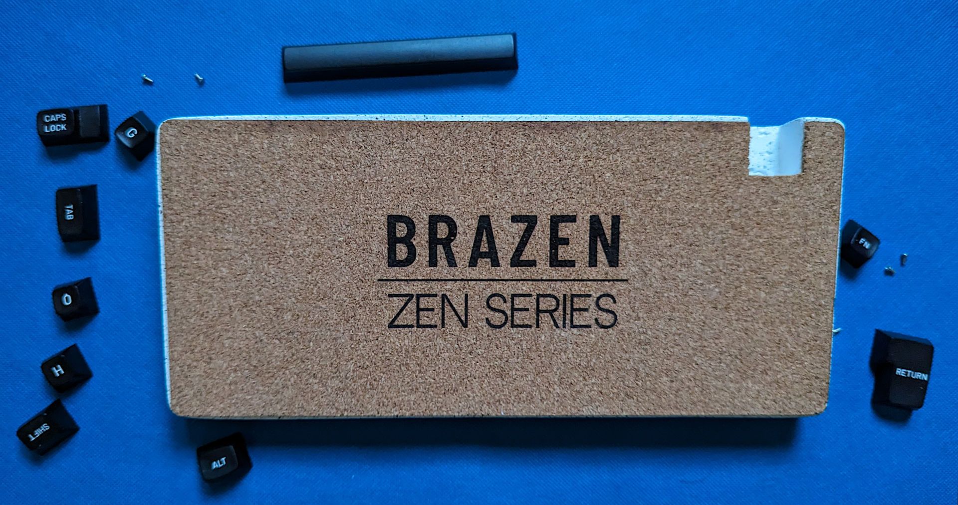

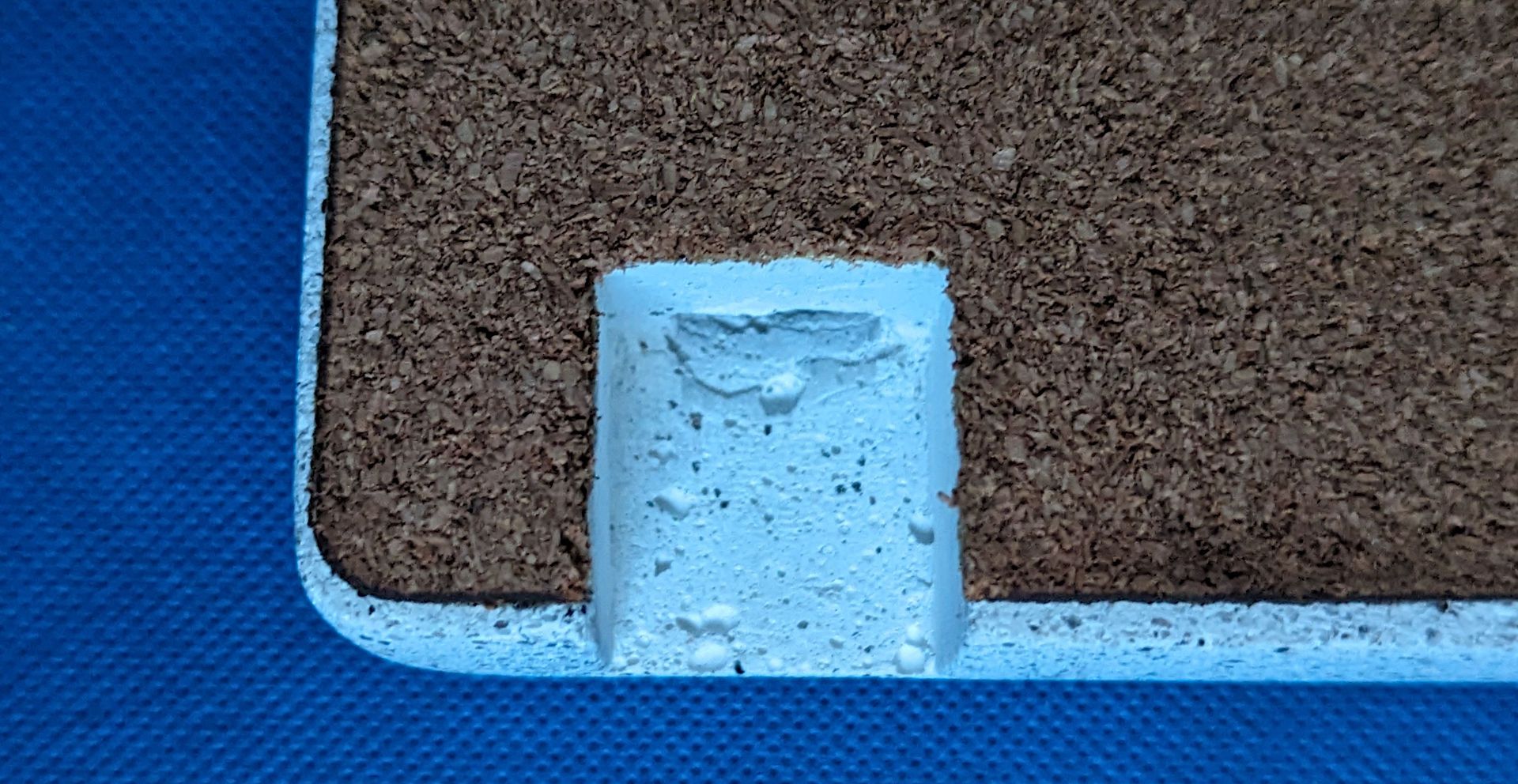

La nota negativa è che la mia unità <strong>è arrivata danneggiata</strong>: si tratta di un difetto minore e anche grazie alla natura del materiale, passa onestamente inosservato - bisogna ispezionare la board nel dettaglio per accorgersene.</p>
<p dir="auto"><img src="/assets/uploads/files/1696787820224-prove_mason60_002.jpg" alt="Prove - Mason60 by Brazen Studio - Zen Series" class=" img-fluid img-markdown" /></p>
<p dir="auto">Io stesso non me ne sono accorto subito ma solo in un secondo momento, durante la fase di assemblaggio: sono rimasto <strong>sorpreso</strong>, e la prima cosa a cui ho pensato è stato un probabile urto durante il trasporto. Ho ispezionato con attenzione l'involucro protettivo alla ricerca di tracce di materiale: nulla.<br />
L'unica spiegazione è quindi che la mia unità sia stata spedita già in questa condizione e la vicenda può essere classificata con un <strong>controllo di qualità sicuramente non perfetto</strong>: è un vero peccato, perché con una tiratura così bassa ed un approccio molto artigianale, ci si aspetterebbe di tutto tranne questo problema.</p>
<p dir="auto">Però lo sappiamo: nel nostro hobby, fatto molte volte di piccoli gruppi di acquisto, <strong>queste cose possono succedere</strong>. Di norma si passerebbe a parlare con il vendor ma in questo caso Brazen è sia venditore che produttore per cui la catena è molto corta.<br />
Ho quindi descritto il problema via mail a <strong>Ian</strong> (Fong) allegando alcune fotografie a testimonianza del difetto: Ian è stato <strong>gentilissimo</strong> e <strong>veloce</strong> nel rispondermi, cercando di trovare una soluzione. Ha convenuto con me che il difetto riscontrato, benché la lavorazione della board sia per sua stessa natura esposta a irregolarità nella sua superficie, era <strong>effettivamente anomalo</strong>: ha ritenuto poco conveniente rimandare a Hong Kong la board per una riparazione, mi ha invece proposto di inviarmi un piccolo quantitativo di materiale (resina) per poter eseguire <strong>in autonomia</strong> l'intervento.<br />
E per il fatto di richiedere al cliente di fare autonomamente una riparazione si è offerto di mandarmi - in forma di compensazione - uno <strong>screw tray</strong> fatto dello stesso materiale: offerta che ovviamente ho accettato senza batter ciglio.</p>
<p dir="auto">Tutto questo è accaduto l'anno scorso, poco prima del <strong>Natale 2022</strong>: al momento in cui scrivo (inizio Ottobre 2023) nulla è ancora arrivato.<br />
Ho utilizzato per diversi mesi la Mason60 e onestamente non sono stato con il fiato sul collo di Ian: complice il lavoro e i soliti mille altri impegni... la questione è stata (da me) trascurata. L'occasione di scrivere questa prova è stata utile per riprendere contatto con Ian con la speranza che almeno il materiale per fare la riparazione possa finalmente arrivare. Farò sicuramente seguire qui sotto aggiornamenti sulla situazione.</p>

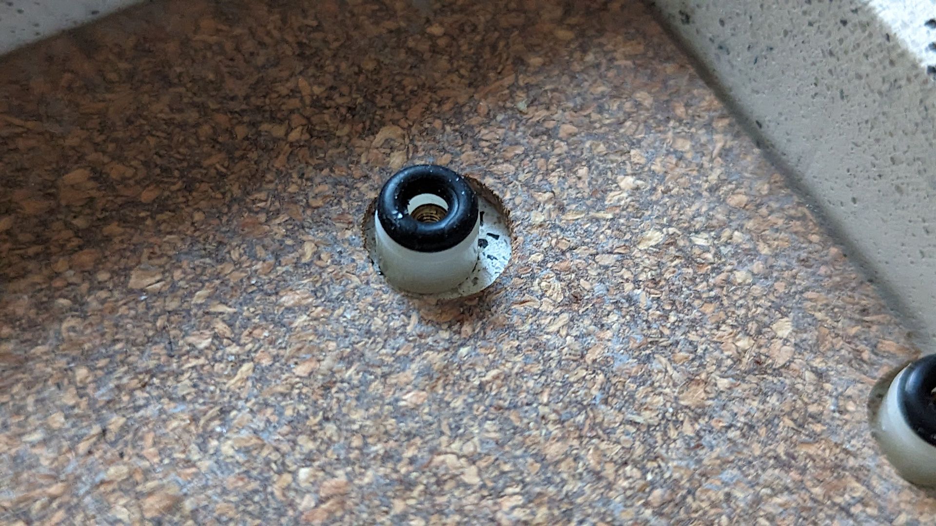

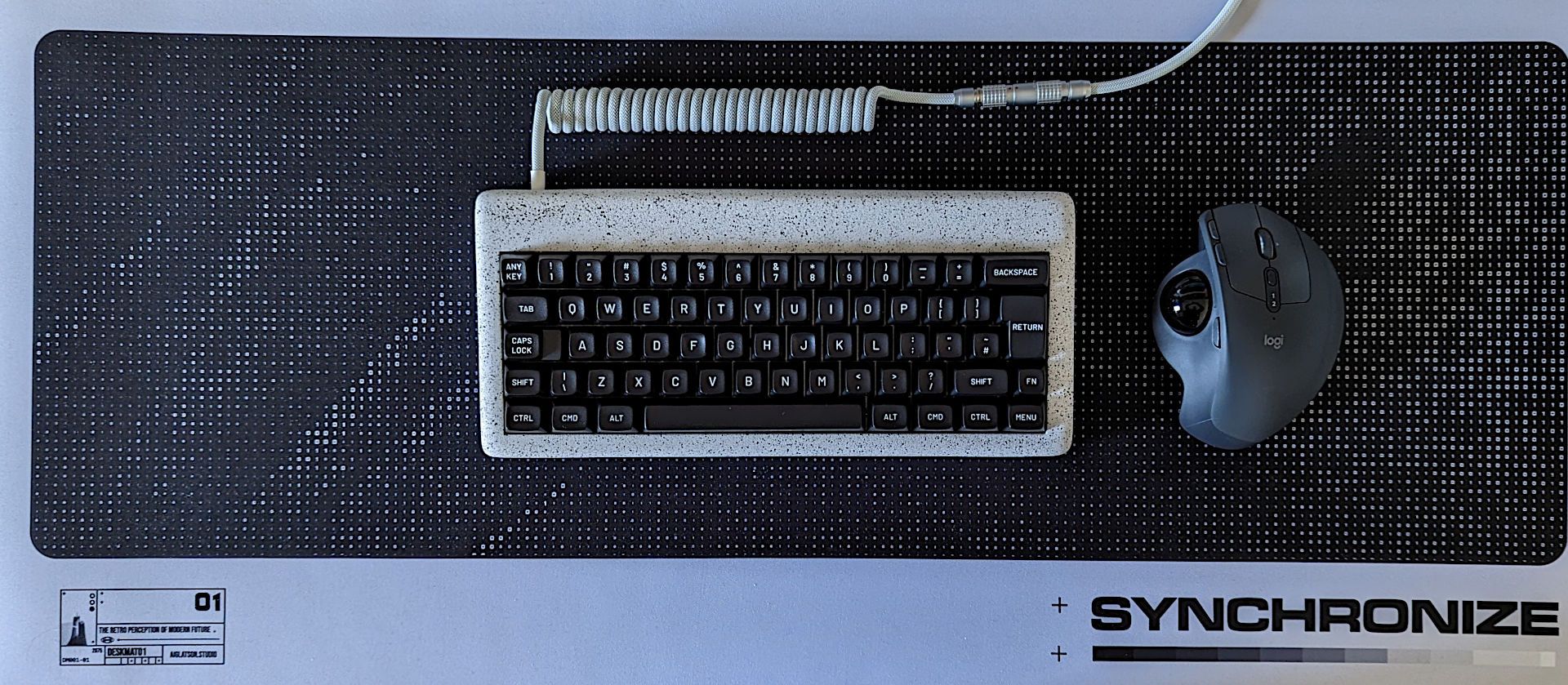

<p dir="auto">Passiamo ora alla descrizione della board: la serie della mia unità si chiama "<strong>Zen</strong>" ma inizialmente in suo nome era "<strong>Raw Stone</strong>" e IMHO era più azzeccato per descriverne l'effetto finale. La Mason60 è sempre stata caratterizzata dal <strong>materiale</strong>, un <strong>composito di resina cementizia</strong> adatto a lavorazioni diverse e alla creazione di effetti particolari. Nel mio caso la resina è stata ulteriormente lavorata con dell'<strong>acido</strong> per ottenere l'effetto della <strong>pietra ruvida</strong>.<br />
Il risultato finale è <strong>fantastico</strong>, non solo alla vista ma <strong>anche al tatto</strong>: sembra infatti di avere tra le mani un pezzo di <strong>pietra lavorata</strong>, se non fosse per il peso - che ovviamente risulta molto più leggero - sarebbe davvero difficile capire che si tratta di resina.<br />
È proprio in questa caratteristica che risiede il motivo per avere una Mason60: la <strong>sensazione al tatto</strong>.</p>

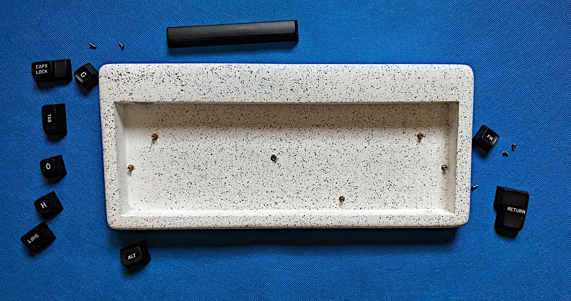

<p dir="auto">La board è di fatto una classica e semplicissima <em>tray mount</em> con standoff compatibili con diverse PCB: nella confezione sono inclusi dei <strong>cilindri di protezione</strong> - credo in <strong>nylon</strong> - e dei piccoli O-ring, allo scopo di rendere <strong>più morbido</strong> il contatto con la PCB.</p>

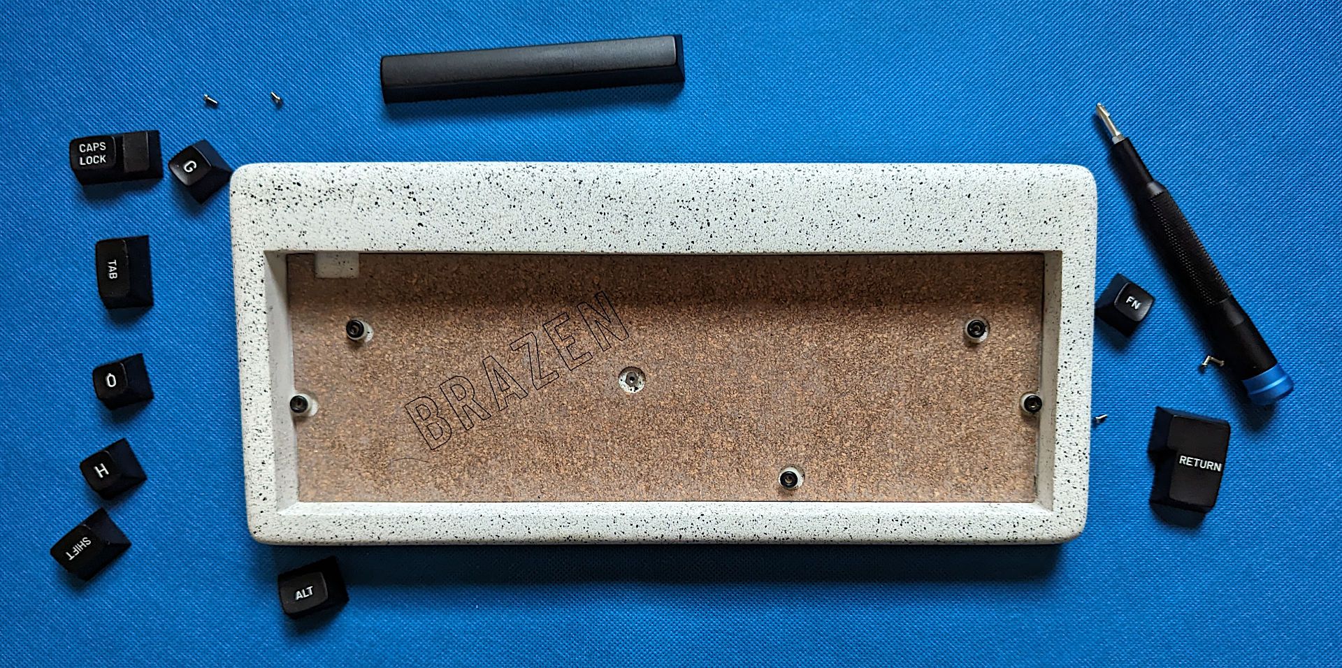

<p dir="auto">Il bottom è ricoperto di <strong>sughero</strong>, spessore di circa 1,5 mm, con impresso il logo "BRAZEN" e "ZEN SERIES".</p>
<p dir="auto">È possibile acquistare dei dampener per il bottom, opzionali, in <strong>sughero</strong> e in <strong>EVA</strong>: ho optato per entrambi, per poi scegliere in fase di build quello in sughero (anch'esso marchiato con il logo "BRAZEN").</p>

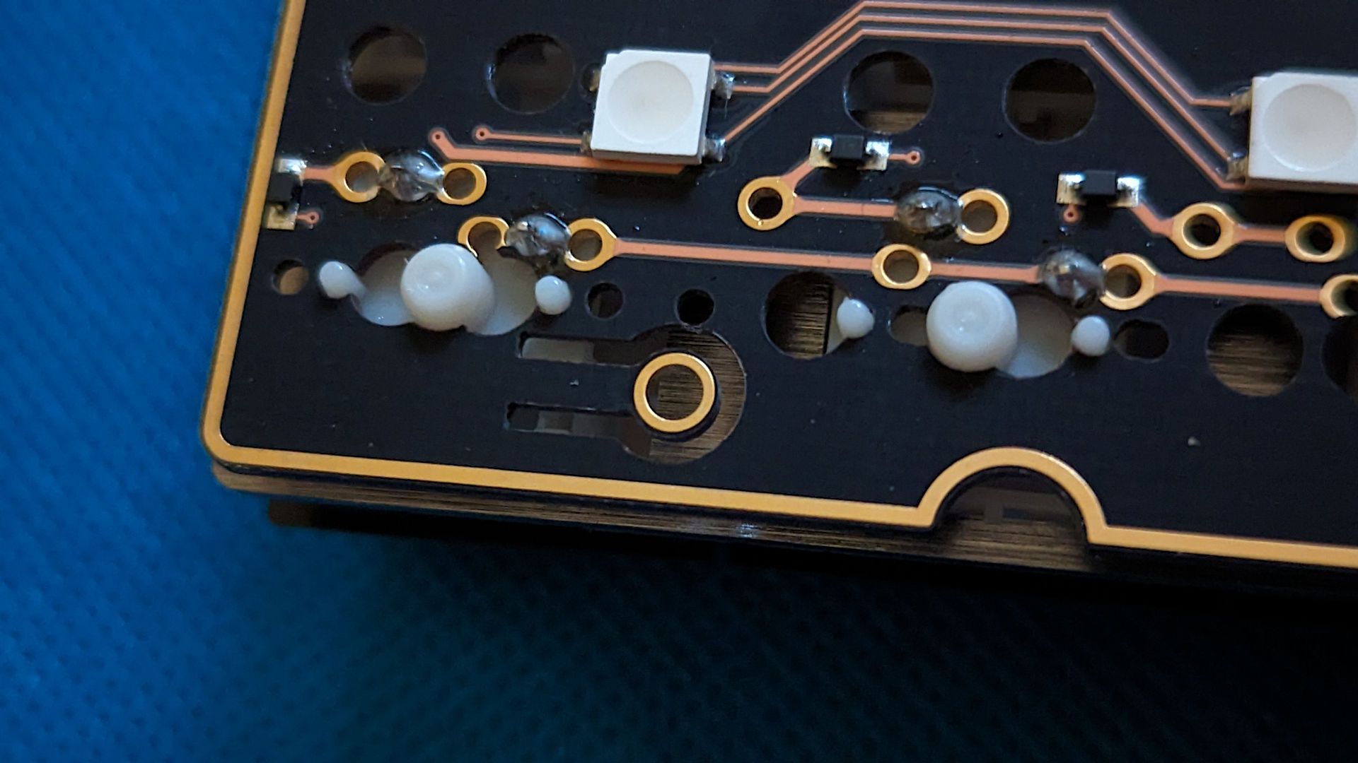

<p dir="auto">Anche la PCB mi ha dato qualche <strong>grattacapo</strong>...<br />
Ho scelto la <strong>DZ60</strong> perché era <strong>ragionevolmente economica</strong> e soprattutto <strong>disponibile</strong>: il suo essere <em>flex</em> è stata una pure coincidenza come pure lo spessore da <strong>1,2 mm</strong>. Pur essendo compatibile VIA ho preferito - come faccio sempre - programmarla via <span class="glossary-wrapper" title="«Quantum Mechanical Keyboard» // Firmare Open Source per tastiere (e non solo)" data-bs-toggle="tooltip" data-bs-placement="top"><span class="glossary-word">QMK</span></span> e qui ho scoperto che i file presenti nel repository <strong>non erano aggiornati</strong>. <i class="fa fa-info-circle extended-markdown-tooltip" data-bs-toggle="tooltip" data-bs-placement="top" title="dovrei controllare ora se lo sono"></i><br />
Ho dovuto quindi <strong>ricostruirli a mano</strong>, ci è voluto un po' di tempo ma alla fine ho concluso anche questo passaggio. Peace. <span class="emoji emoji-fontawesome emoji--fa-hand-peace-o" title=":fa-hand-peace-o:"><span></span></span><br />
Una dei particolari che però mi hanno colpito è che la PCB è stata progettata per creare una <strong>lieve flessione anche attorno ai punti di mount</strong> rendendo quindi più morbida l'esperienza di digitazione. L'idea c'é ma almeno per la mia esperienza... non ho notato questa grande differenza. <img src="https://keeb.it/assets/plugins/nodebb-plugin-emoji/emoji/android/1f605.png?v=765b392d0b8" class="not-responsive emoji emoji-android emoji--sweat_smile" style="height:23px;width:auto;vertical-align:middle" title=":sweat_smile:" alt="😅" /></p>

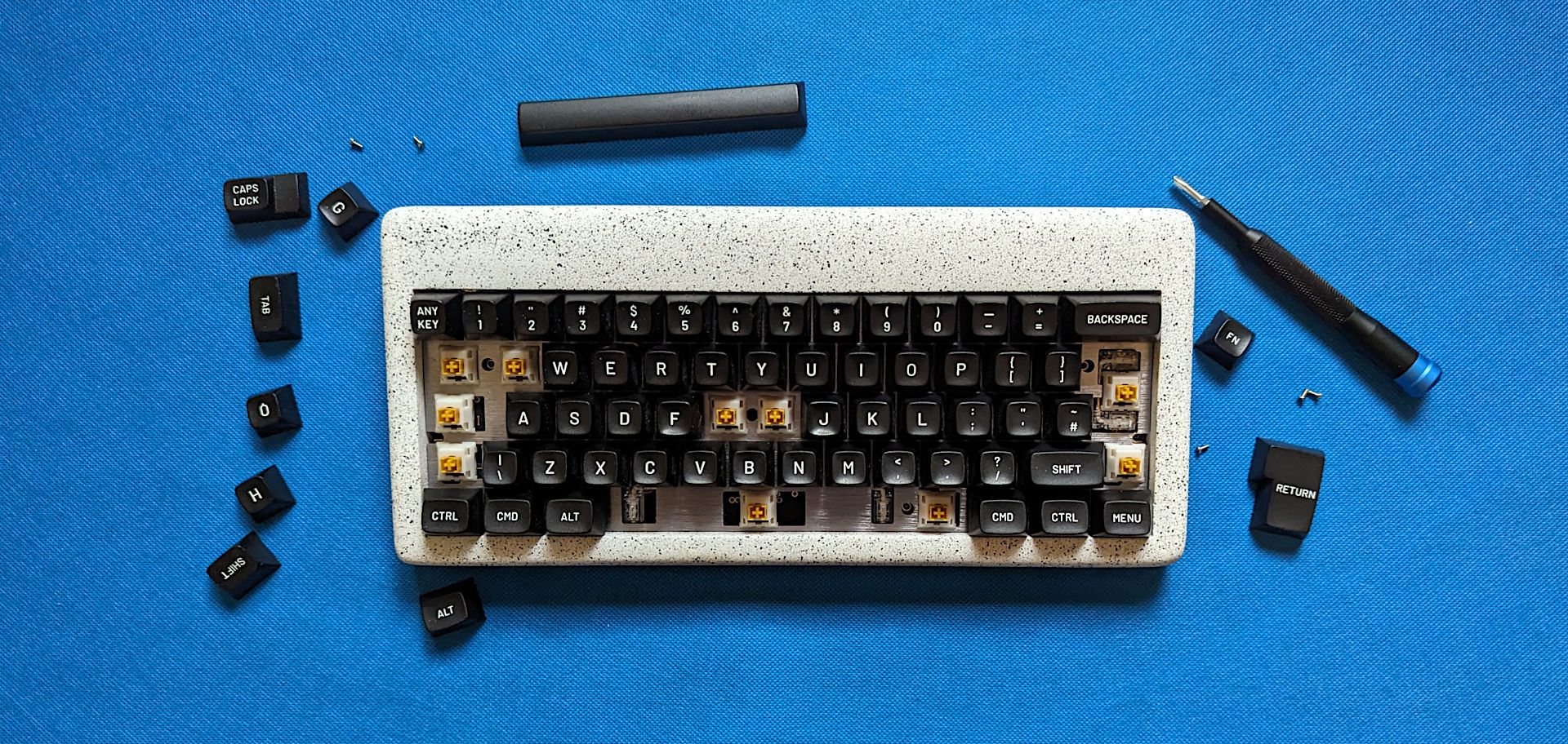

<p dir="auto">L'esperienza di digitazione è <strong>rigida</strong>: non c'é altro modo per dirlo - e sarebbe stato davvero molto strano osservare un comportamente diverso partendo da un tray mount (sapendo di non avere tra le mani una <a href="https://salvun.com/pages/wilba-tech-salvation" target="_blank" rel="noopener noreferrer nofollow ugc">Salvation</a>).</p>
