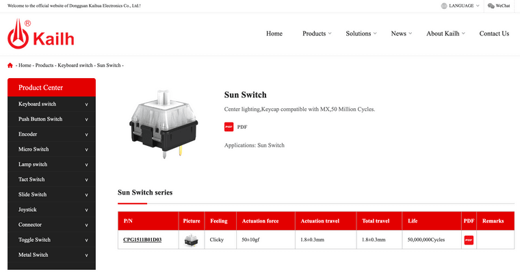

<p dir="auto">Quindi—sempre alla ricerca degli switch perfetti per la prossima split—ho fatto un bel giro online: ho provato a vedere se ci sono in giro switch in cui la corsa totale è poco maggior della distanza di attuazione. Ed ho trovato... praticamente niente! <img src="https://keeb.it/assets/plugins/nodebb-plugin-emoji/emoji/android/1f604.png?v=765b392d0b8" class="not-responsive emoji emoji-android emoji--smile" style="height:23px;width:auto;vertical-align:middle" title=":-D" alt="😄" /></p>
<p dir="auto">Mi sono illuso per un momento su <a href="http://www.kailh.com/en/Products/Ks/Sun_Switch/650.html" target="_blank" rel="noopener noreferrer nofollow ugc">una pagina del sito di Kailh</a>, quando ho visto questo:</p>
<p dir="auto"><img src="/assets/uploads/files/1655482585507-0747791e-a13c-4427-8d6e-252e5ad3b752-immagine-resized.png" alt="0747791e-a13c-4427-8d6e-252e5ad3b752-immagine.png" class=" img-fluid img-markdown" /></p>
<p dir="auto">Ma è un errore <img src="https://keeb.it/assets/plugins/nodebb-plugin-emoji/emoji/android/1f642.png?v=765b392d0b8" class="not-responsive emoji emoji-android emoji--slightly_smiling_face" style="height:23px;width:auto;vertical-align:middle" title=":-)" alt="🙂" /> e, andando a vedere i dettagli, si nota che anche in questo caso la distanza di attuazione è 1.8±0.6mm mentre la corsa totale è pari a 3.5±0.3mm.</p>
<p dir="auto">Tutti gli switch che ho guardato hanno caratteristiche molto simili: corsa totale ben maggiore della distanza di attivazione.</p>
