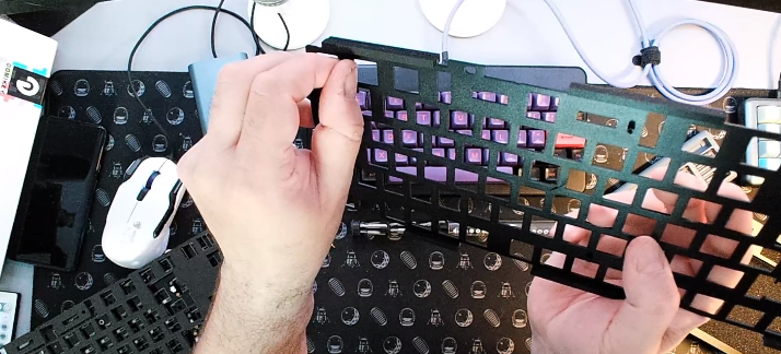

<p dir="auto"><img src="/assets/uploads/files/1653154047464-photo_2022-05-21_14-07-22.jpg" alt="photo_2022-05-21_14-07-22.jpg" class=" img-fluid img-markdown" /></p>
<p dir="auto">In tutto questo nel top almeno sulla Q3 ci sono 3 pernetti di plastica trasparente che servono a fare in modo che il tutto stia fermo e non si muovi lateralmente, poteva essere risolto in altro modo, invece abbiamo altri tre piccoli impicci da tenere d'occhio quando rimontiamo il tutto.</p>

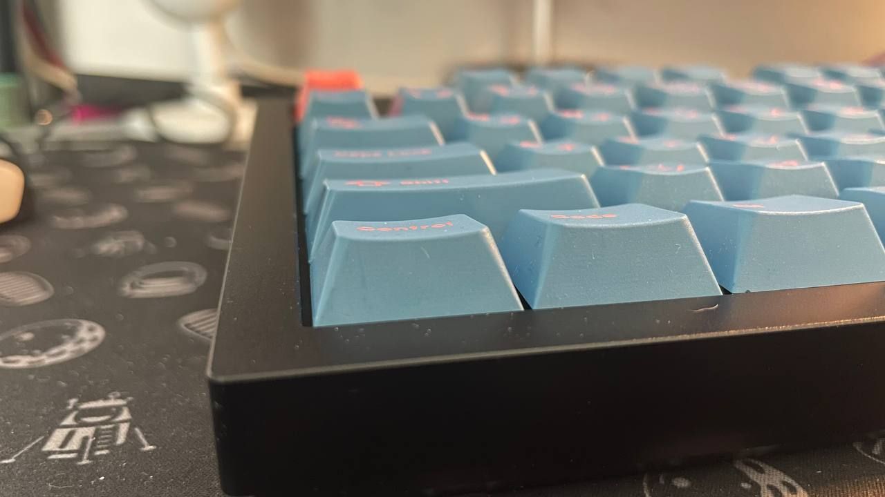

<p dir="auto"><img src="/assets/uploads/files/1653154574748-photo_2022-05-21_14-07-05.jpg" alt="photo_2022-05-21_14-07-05.jpg" class=" img-fluid img-markdown" /></p>
<p dir="auto">Abbiamo ancora un minimo di ping ma farò delle tape mod qua e la per capire realmente dove viene generato questo rumore, e sono pronto a scommettere che sia tra i bordi dove top e bottom vanno a toccarsi quando chiudiamo la tastiera.<br />

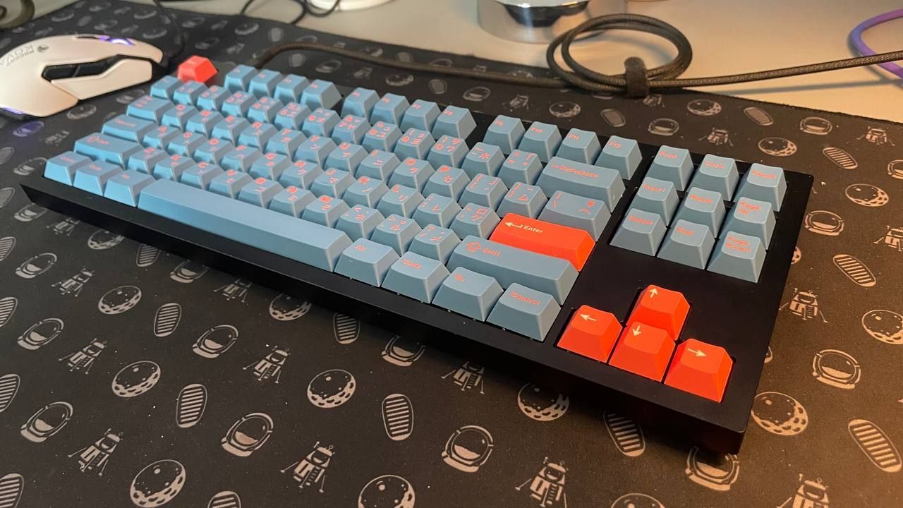

<p dir="auto"><img src="/assets/uploads/files/1653158493814-1653157568882-photo_2022-05-21_14-07-15.jpg" alt="Keychron Q3" class=" img-fluid img-markdown" /></p>

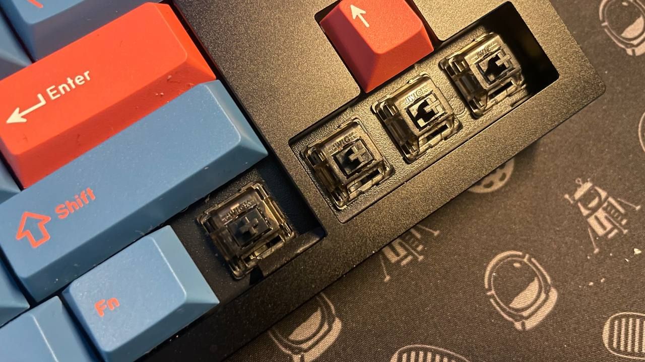

<p dir="auto"><img src="/assets/uploads/files/1653158504684-1653157573955-photo_2022-05-21_14-07-18.jpg" alt="Keychron Q3" class=" img-fluid img-markdown" /></p>
