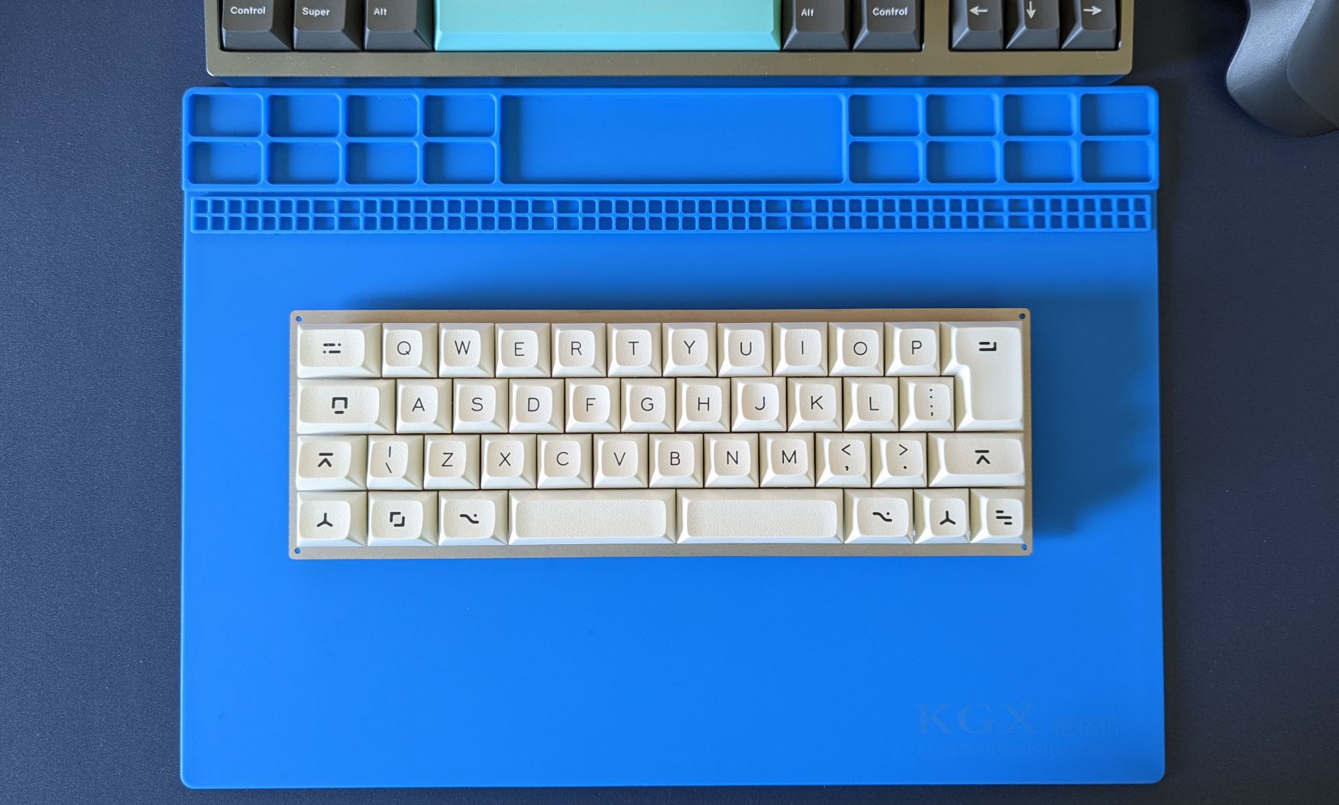

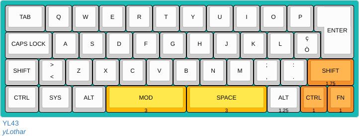

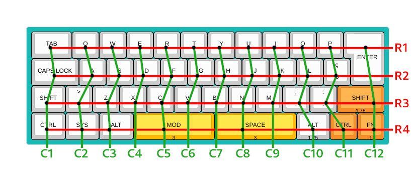

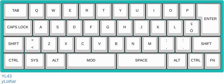

<p dir="auto">Con queste premesse il layout a cui sono arrivato è questo:</p>
<p dir="auto"><img src="/assets/uploads/files/1650817805546-yl43.jpg" alt="YL43 - Layout" class=" img-fluid img-markdown" /></p>
<p dir="auto">I tasti a cui fare attenzione sono:</p>
<li>le <strong>due barre spaziatrici</strong>, da <strong>3U</strong>, in giallo: stanno avendo sempre più successo, nei kit dedicati alle 40% e alle barre sono ormai uno standard</li>
<li>i <strong>mods sulla destra</strong>, in arancione: SHIFT destro da 1,75U e due mods da 1U sono combinazioni che sono spesso presenti nei kit base</li>
<p dir="auto"><img src="/assets/uploads/files/1650818742243-yl43_layout_colors.jpg" alt="YL43 - Layout" class=" img-fluid img-markdown" /></p>
<p dir="auto"><strong>Riassumendo</strong>: questo layout oggi dovrebbe essere <em>facilmente</em> coperto con un kit standard più un kit aggiuntivo per le barre.</p>
<p dir="auto">Sono abbastanza certo di aver raggiunto - almeno per il momento - la mia quadra sul tema layout: il prossimo passo è lavorare per arrivare ad avere un primo prototipo, costruito inizialmente in modalità hand-wired. Se tutto andrà bene si penserà ad una eventuale PCB dedicata.</p>

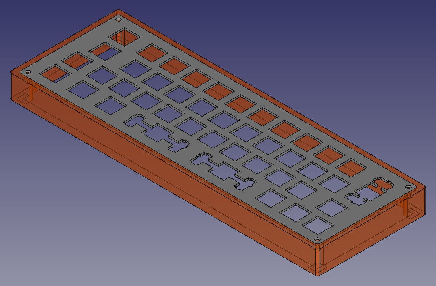

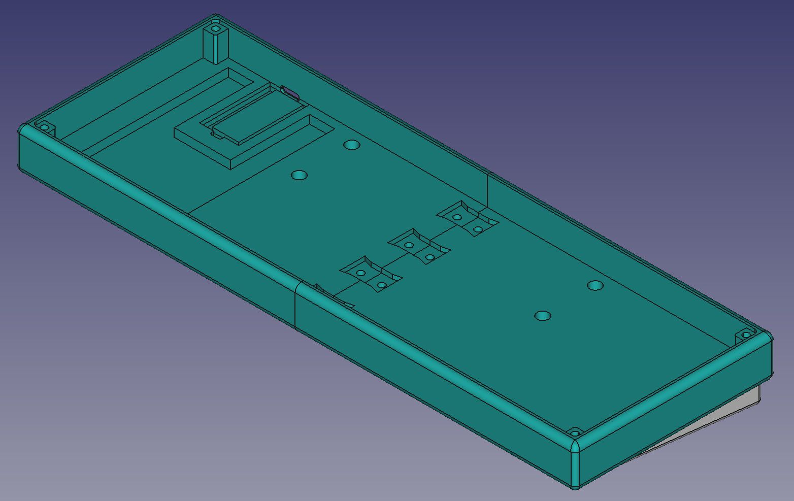

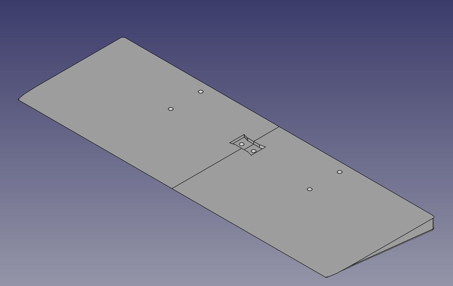

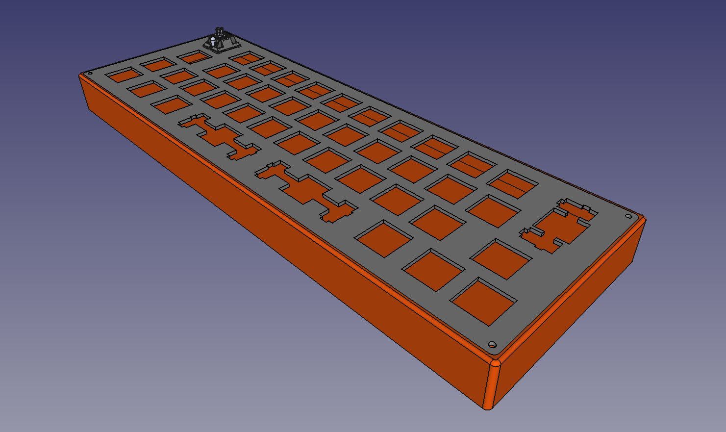

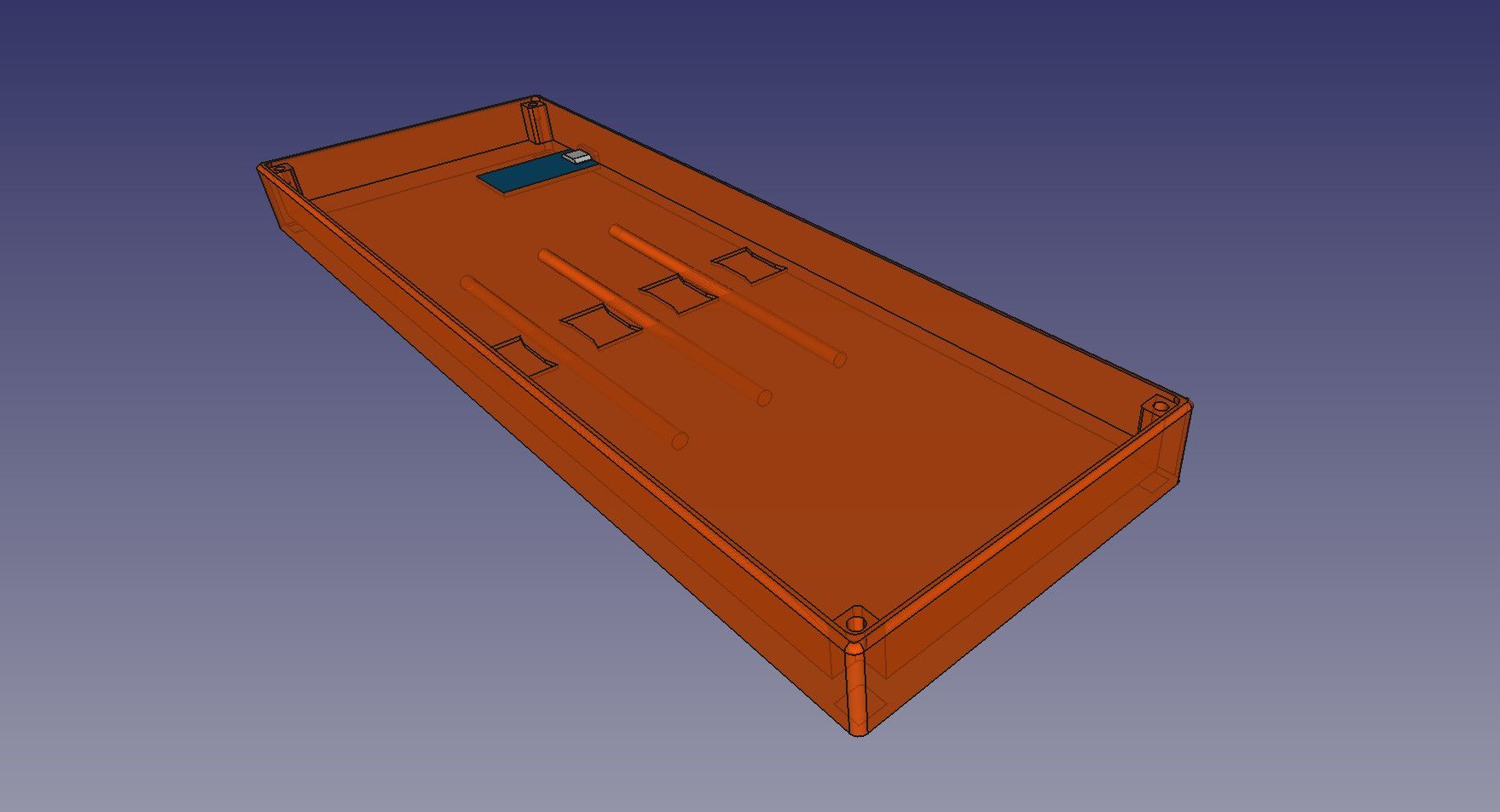

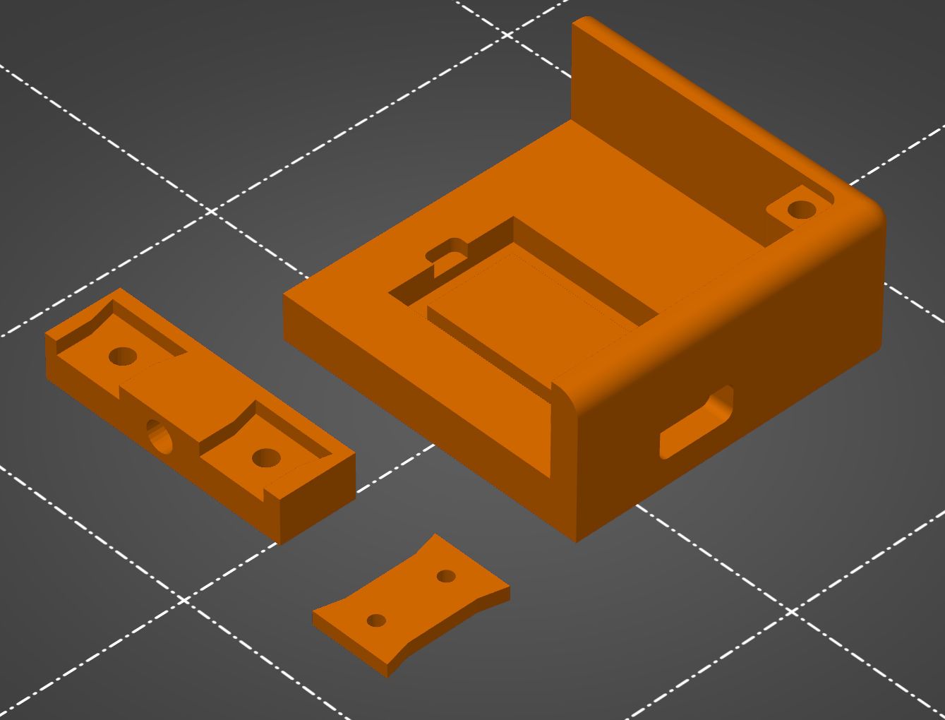

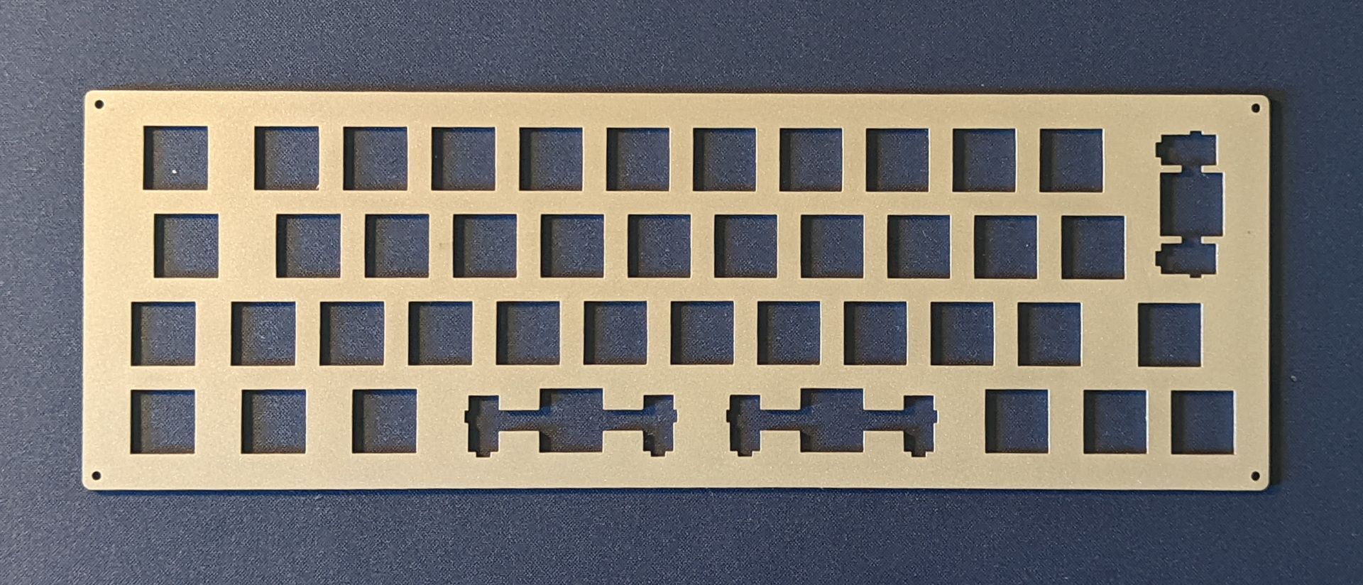

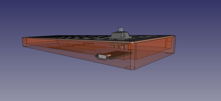

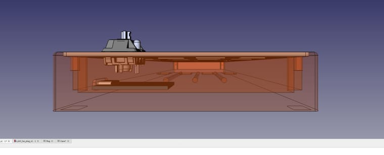

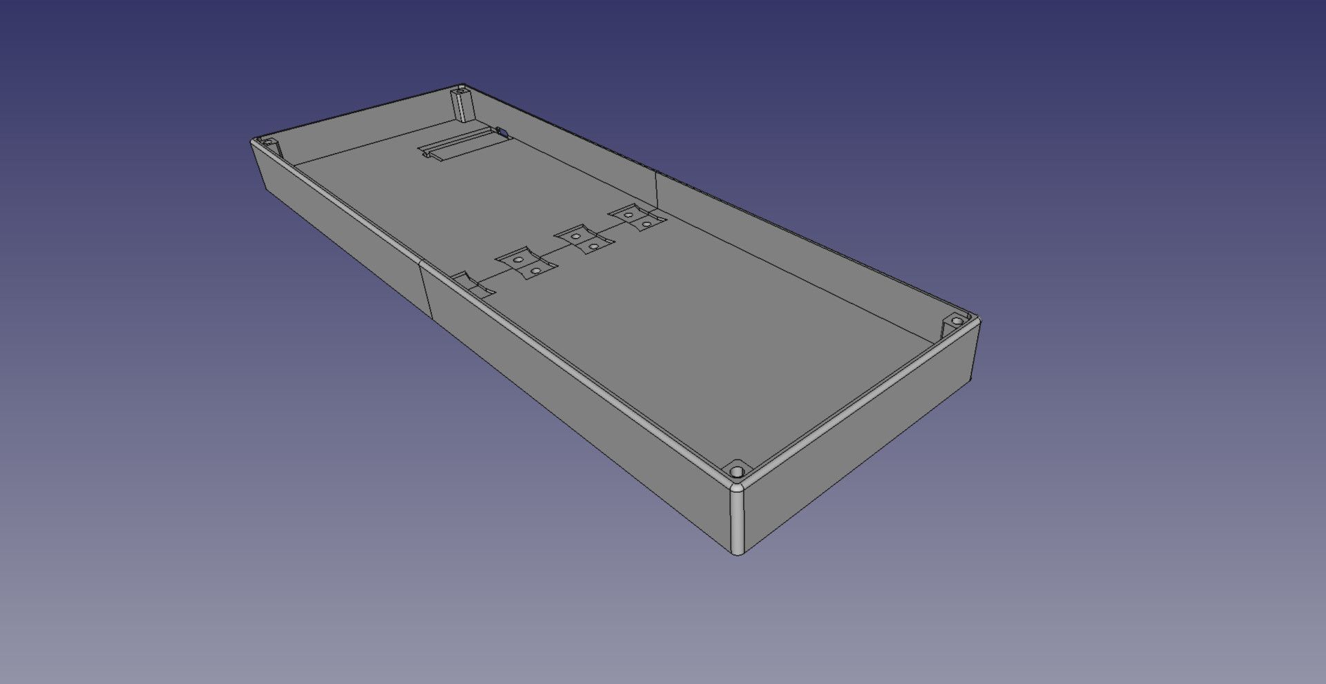

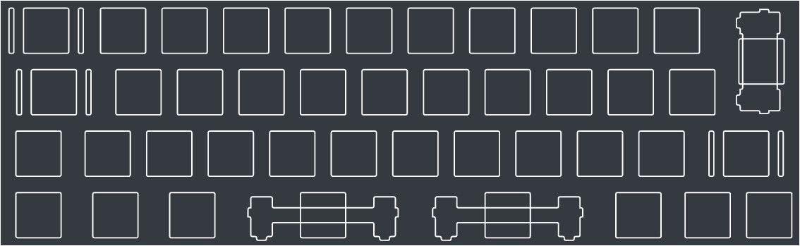

<p dir="auto">L'intenzione è quella di progettare un semplice <strong>case in PLA</strong> ed usare un <strong>plate</strong> per tenere in posizione i tasti, e poi lavorare <em>sotto al cofano</em> con un micro-controller dedicato.</p>

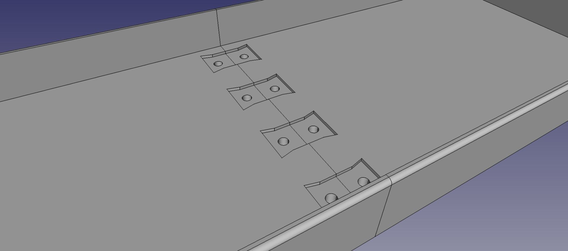

<p dir="auto"><img src="/assets/uploads/files/1650819507164-yl43_plate_platemount.jpg" alt="YL43 - Plate" class=" img-fluid img-markdown" /></p>
<p dir="auto">Fin qui ho utilizzato:</p>
<li><a href="http://www.keyboard-layout-editor.com/" target="_blank" rel="noopener noreferrer nofollow ugc">keyboard-layout-editor.com</a> per ragionare sul layout</li>
<li><a href="https://kbplate.ai03.com/" target="_blank" rel="noopener noreferrer nofollow ugc">ai03 Plate Generator</a> per generare un primo DXF su cui poi lavorare</li>
<p dir="auto"><strong>Next step</strong>: mettere mano a <a href="https://www.freecadweb.org/" target="_blank" rel="noopener noreferrer nofollow ugc">FreeCAD</a> e abbozzare qualche idea. Il mio primo obbiettivo sarà quello di arrivare a qualcosa di molto semplice giusto per poter testare sul campo il layout e capire se davvero funziona.</p>
<p dir="auto">Non mi sono mai fornito da loro ma li conosco da diverso tempo e penso che utilizzerò <a href="https://www.laserboost.com/en/create" target="_blank" rel="noopener noreferrer nofollow ugc">LaserBoost</a> per la produzione del plate - alluminio o acciaio, ci devo ancora pensare...</p>
<p dir="auto">Per il case utilizzerò sicuramente una <a href="https://www.prusa3d.com/category/original-prusa-mini/" target="_blank" rel="noopener noreferrer nofollow ugc">Prusa Mini</a> e qui le cose di complicano... perché la dimensione di stampa massima supportata è di 18x18x18 cm e in larghezza la board supererà certamente i 25 cm. Dovrò quindi pensare ad una costruzione in due parti... <img src="https://keeb.it/assets/plugins/nodebb-plugin-emoji/emoji/android/1f914.png?v=765b392d0b8" class="not-responsive emoji emoji-android emoji--thinking_face" style="height:23px;width:auto;vertical-align:middle" title=":thinking_face:" alt="🤔" /></p>
<p dir="auto">Come controller ho già recuperato un <a href="https://keeb.io/products/elite-c-low-profile-version-usb-c-pro-micro-replacement-atmega32u4" target="_blank" rel="noopener noreferrer nofollow ugc">Elite-C v4</a> con CPU ATmega32u4 e con esso degli stabilizzatori Durock v2 con barra da 3U - verranno buoni quando (e se) arriverà anche la PCB, per il momento sfrutterò le barre da 3U già in misura e dovrò recuperare altri stabs con montaggio a plate (suggerimenti? <img src="https://keeb.it/assets/plugins/nodebb-plugin-emoji/emoji/android/1f638.png?v=765b392d0b8" class="not-responsive emoji emoji-android emoji--smile_cat" style="height:23px;width:auto;vertical-align:middle" title=":smile_cat:" alt="😸" /> ).</p>

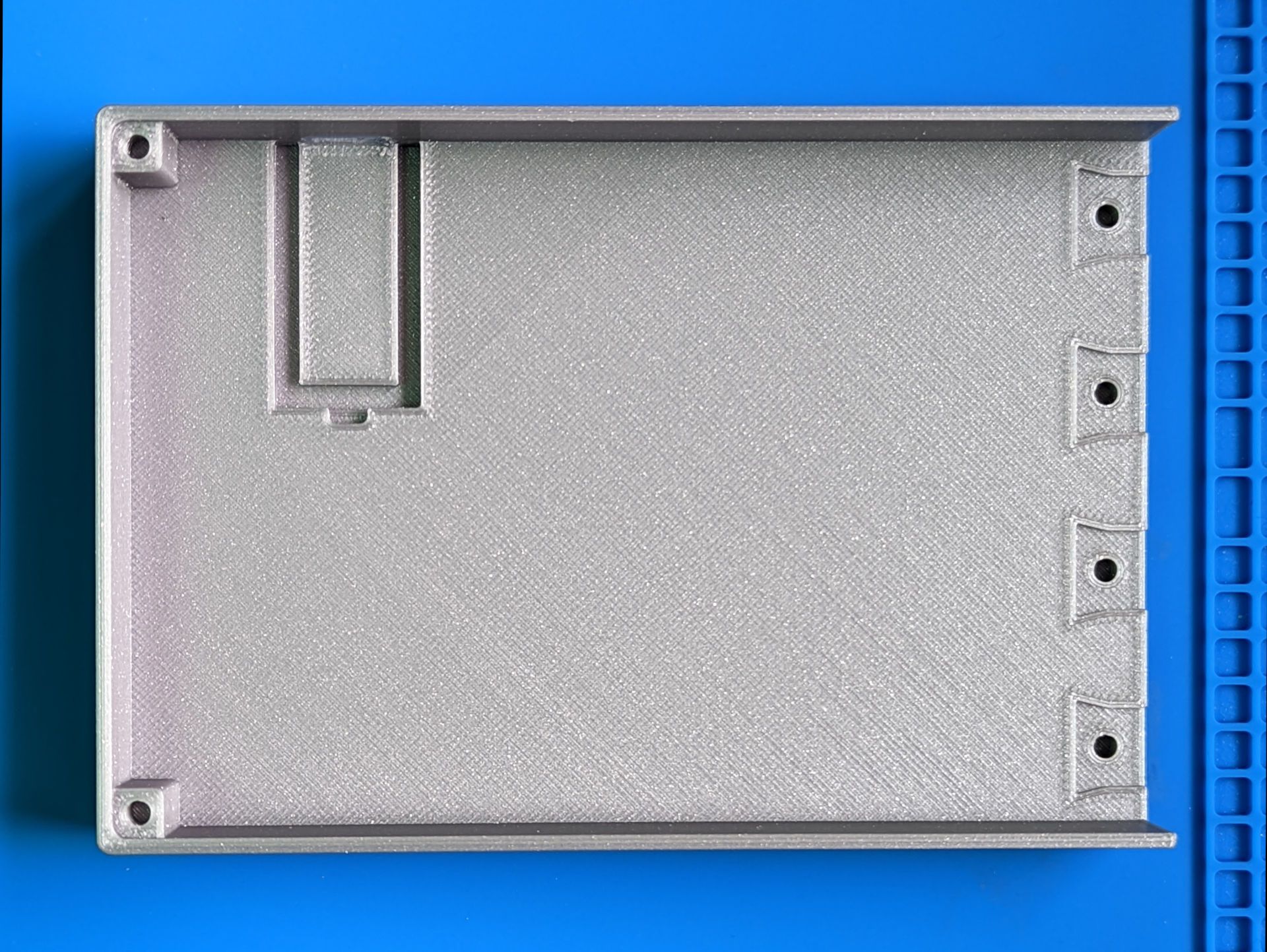

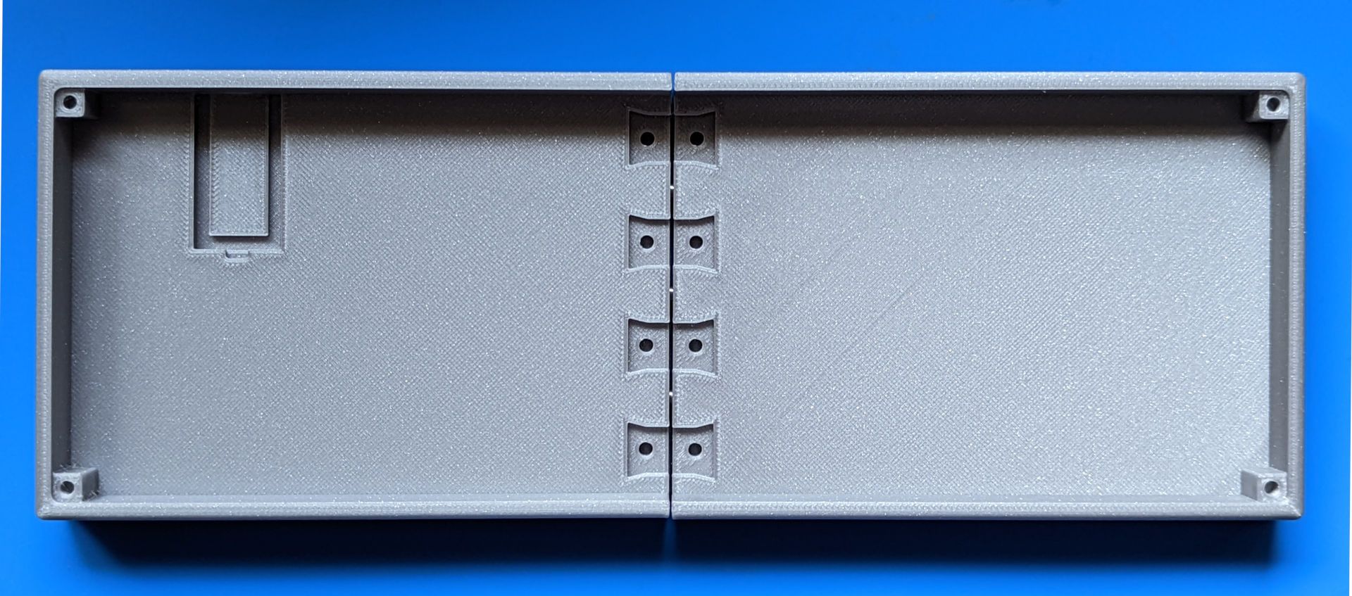

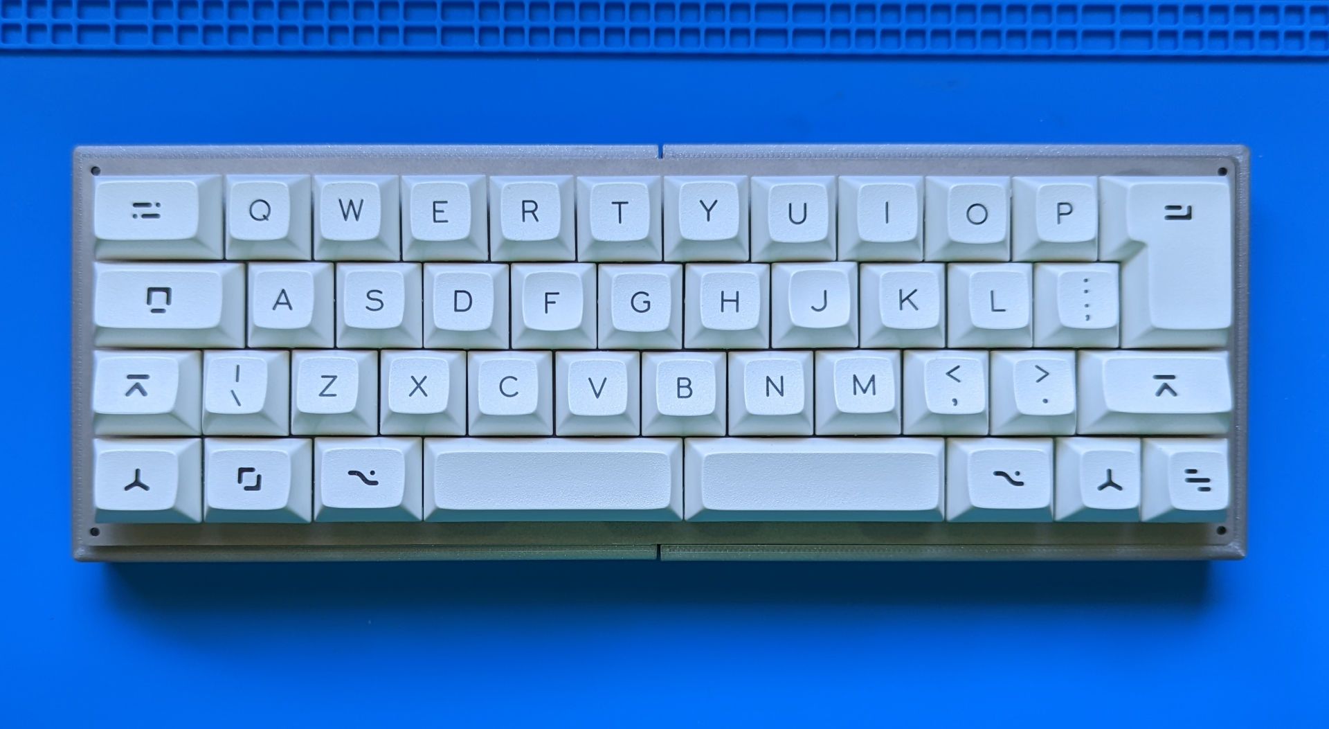

<p dir="auto"><img src="/assets/uploads/files/1657470436082-lab_yl43_042.jpg" alt="YL43 - Full Case - Top" class=" img-fluid img-markdown" /></p>
<p dir="auto">Dopo l'ultima revisione il case dovrebbe essere ormai completo e la prima prova di assemblaggio ha dato buoni risultati: il sistema di fissaggio del bottom funziona molto bene e lo scavo attorno al microcontroller migliore la gestione dei cavi, non ci siamo ancora al 100% ma è decisamente un passo in avanti.</p>
<p dir="auto"><img src="/assets/uploads/files/1657470583846-lab_yl43_043.jpg" alt="YL43 - Full Case - Bottom" class=" img-fluid img-markdown" /></p>
<p dir="auto">La stampa del bottom mi preoccupava non poco ma devo dire che il risultato finale non è malaccio: certo, la parte inclinata presenta evidenti gradini ma nulla che non possa essere sistemato... con primer e taaanta pazienza. <img src="https://keeb.it/assets/plugins/nodebb-plugin-emoji/emoji/android/1f61b.png?v=765b392d0b8" class="not-responsive emoji emoji-android emoji--stuck_out_tongue" style="height:23px;width:auto;vertical-align:middle" title=":stuck_out_tongue:" alt="😛" /></p>

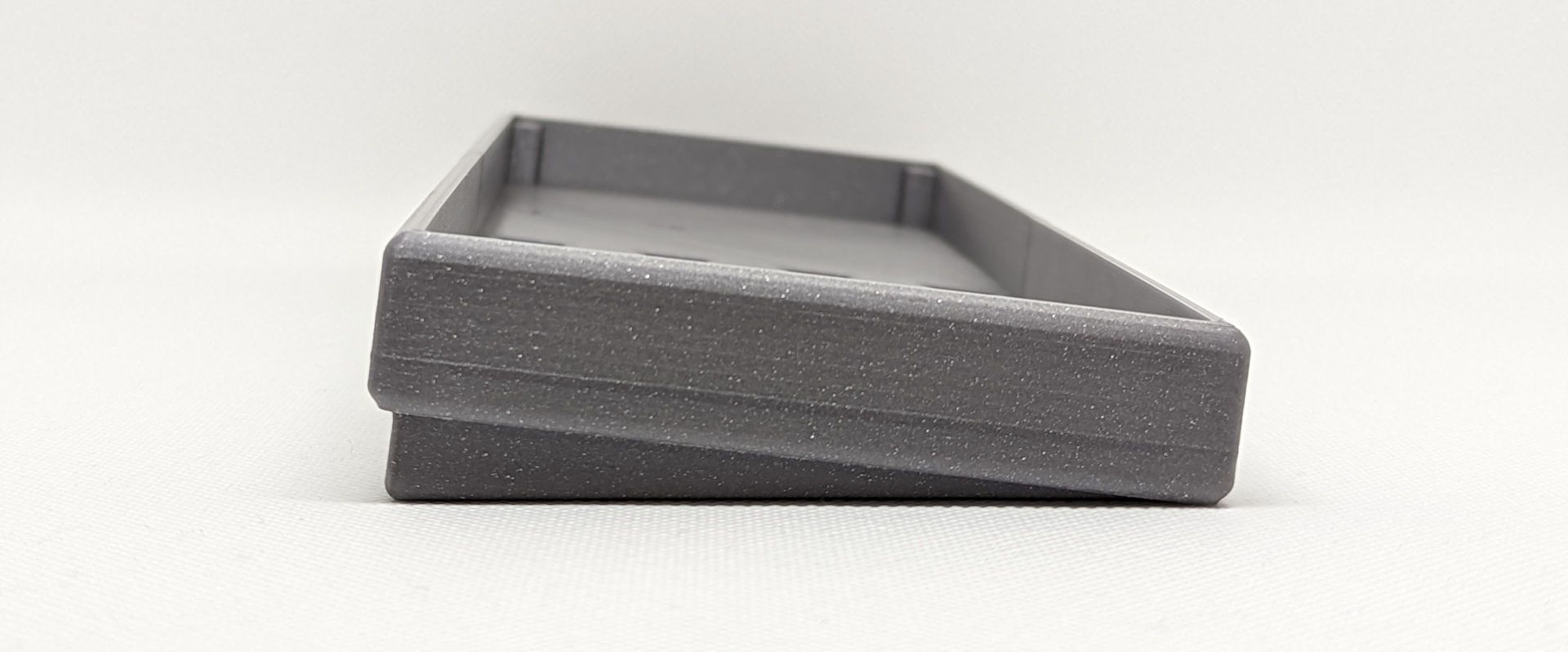

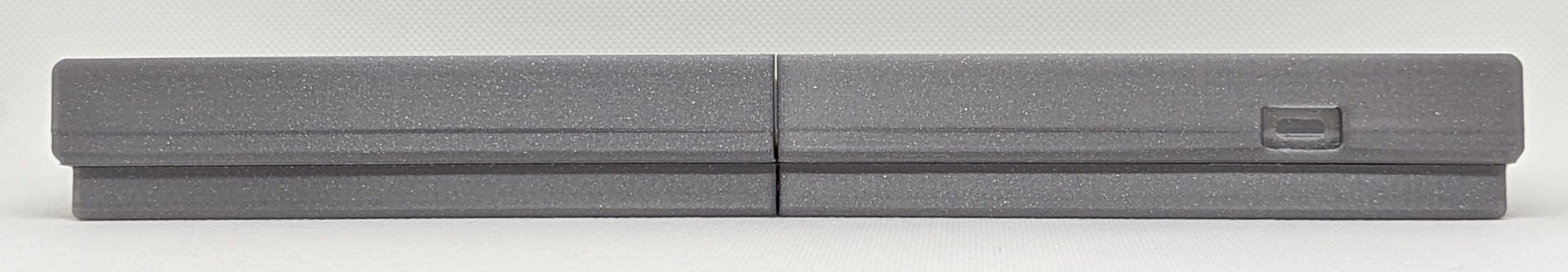

<p dir="auto"><img src="/assets/uploads/files/1657470706856-lab_yl43_044.jpg" alt="YL43 - Full Case - Back" class=" img-fluid img-markdown" /></p>
<p dir="auto">Il profilo posteriore mi convince.</p>
<p dir="auto"><img src="/assets/uploads/files/1657470811028-lab_yl43_045.jpg" alt="YL43 - Full Case - Side" class=" img-fluid img-markdown" /></p>
<p dir="auto">E anche quello laterale è OK.</p>

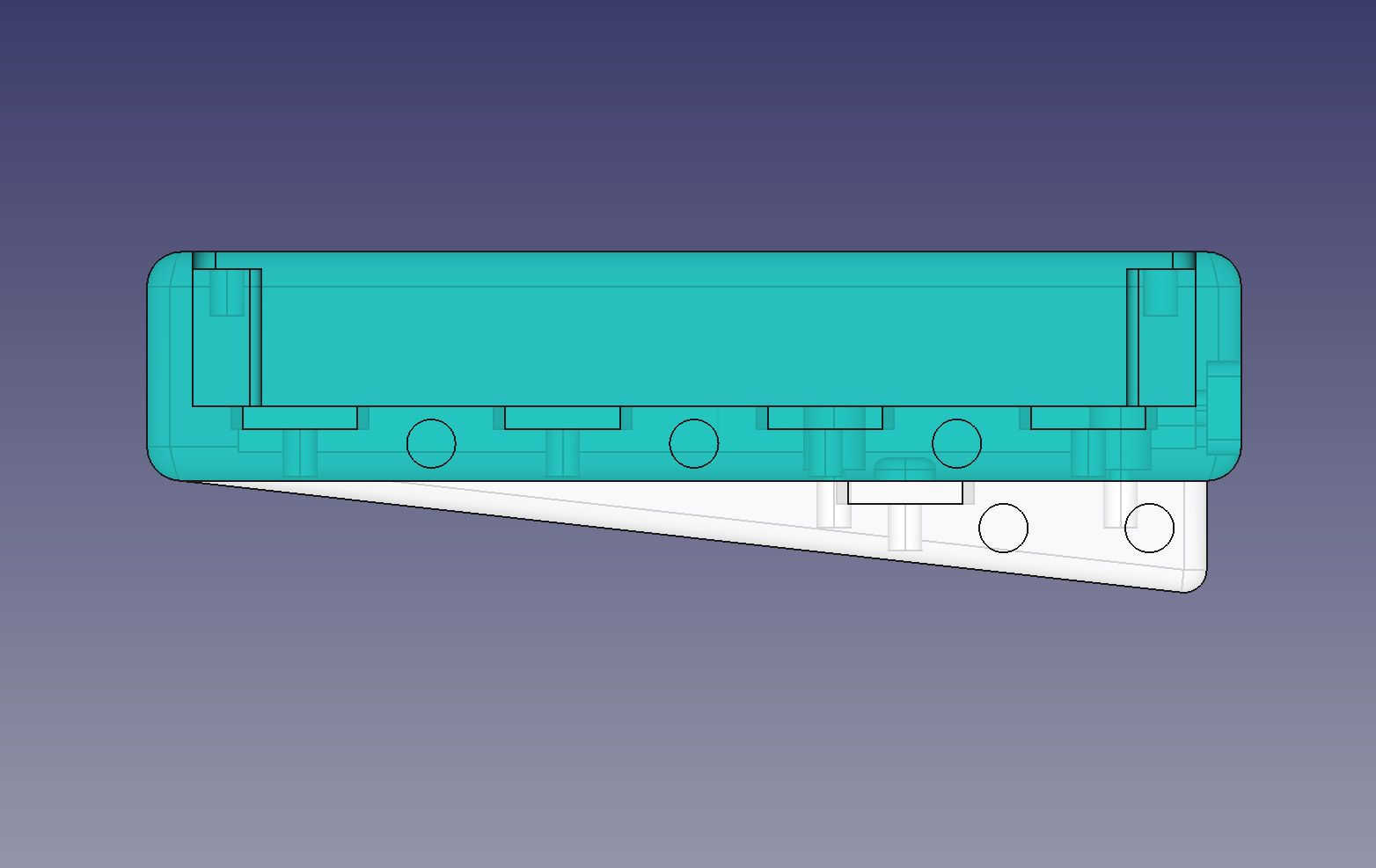

<p dir="auto">Penso di dover abbandonare l'idea di poter abbassare l'altezza totale della board e per arrivare ad una prima unità utilizzabile dovrò fare ancora qualche prova con le tolleranze.</p>

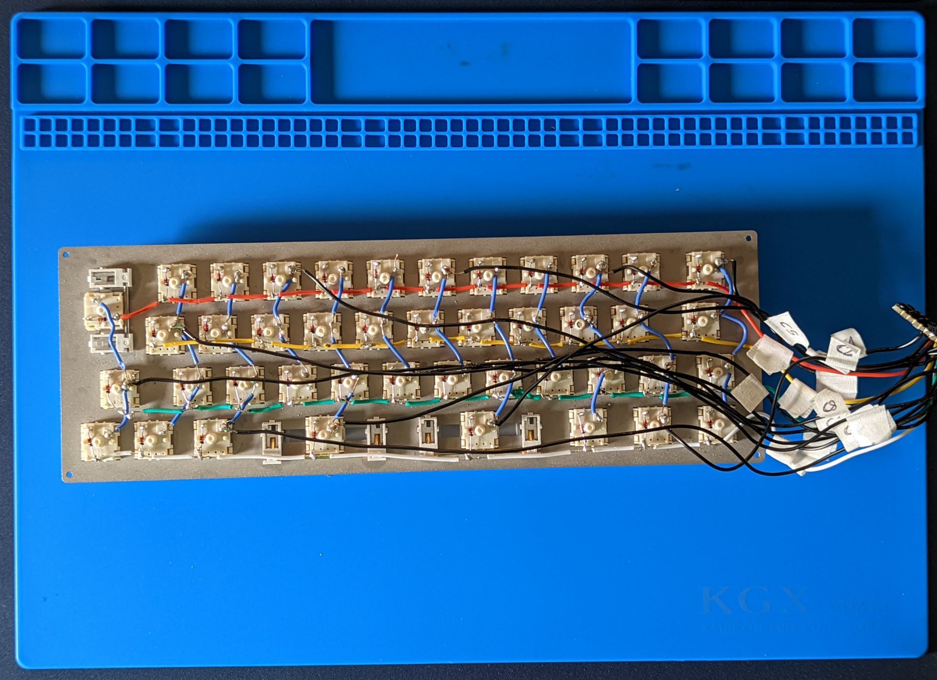

<p dir="auto">Non ho ancora cambiato i cavi di collegamento tra matrice e controller - sono spessi e rigidi - ma ho provato a creare attorno all'alloggio per l'Elite-C una tasca per i fili: il primo obbiettivo è risolvere il problema della compressione attuale ma la speranza è quella di poter poi arrivare ad abbassare l'altezza complessiva della board - usando però dei cavi più sottili.</p>
<p dir="auto"><img src="/assets/uploads/files/1655026395329-lab_yl43_039.jpg" alt="YL43 - Cable Management" class=" img-fluid img-markdown" /></p>
<p dir="auto">Provando ad utilizzare la board - al netto della sua altezza - l'assenza di inclinazione si fa sentire. Ho quindi disegnato un bottom da assemblare insieme al case iniziale, fissato tramite viti: anche questo stampato in due pezzi e tenuto insieme con lo stesso sistema di rinforzi ormai collaudato con il top.</p>

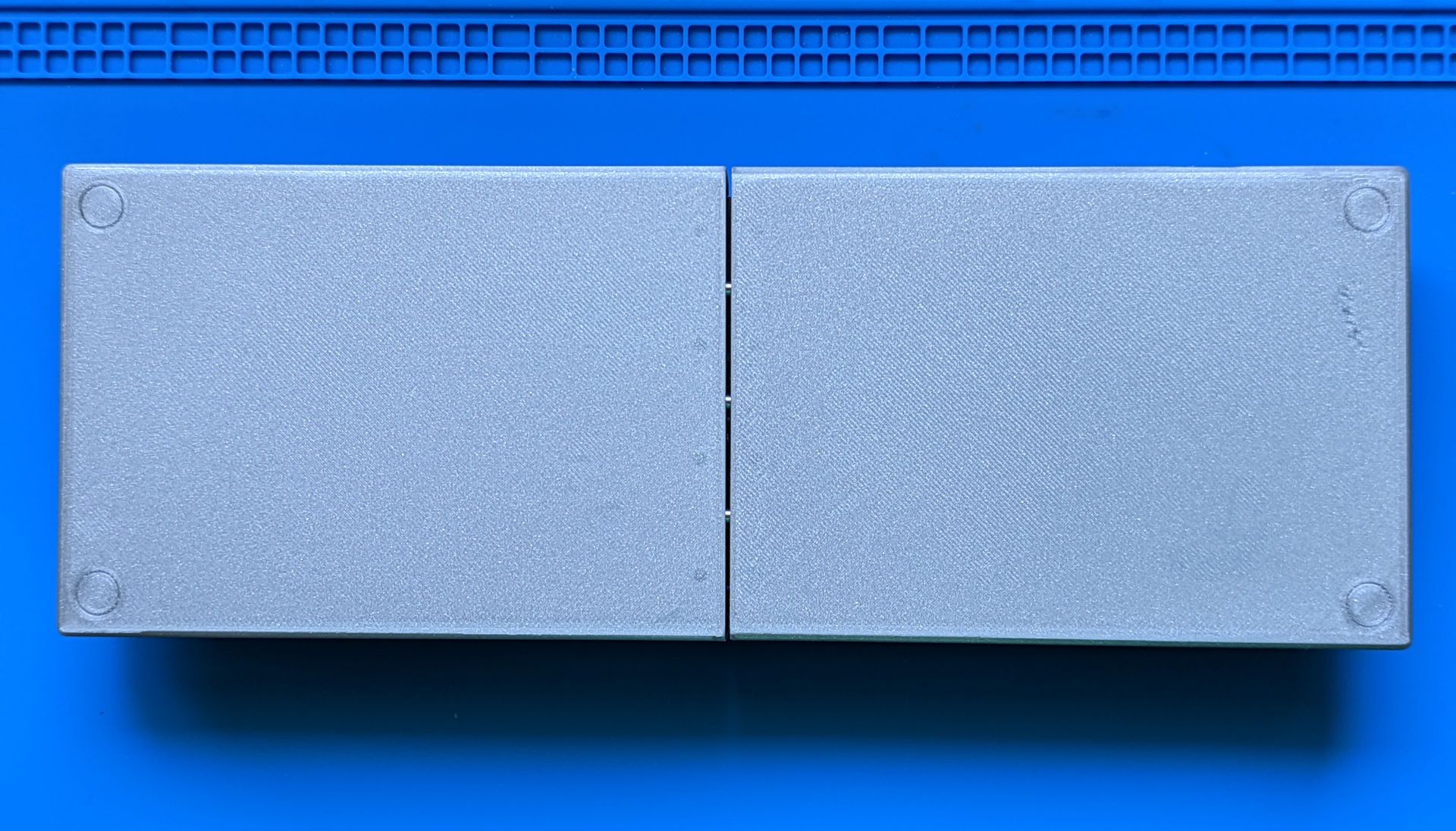

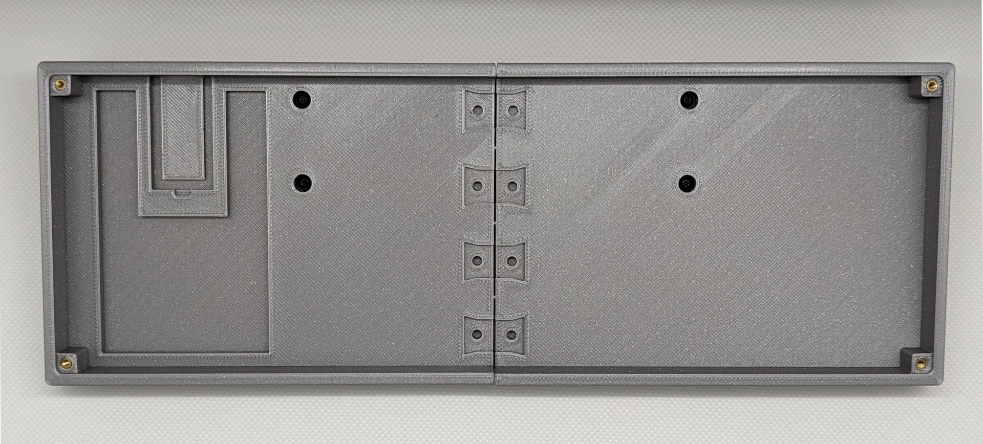

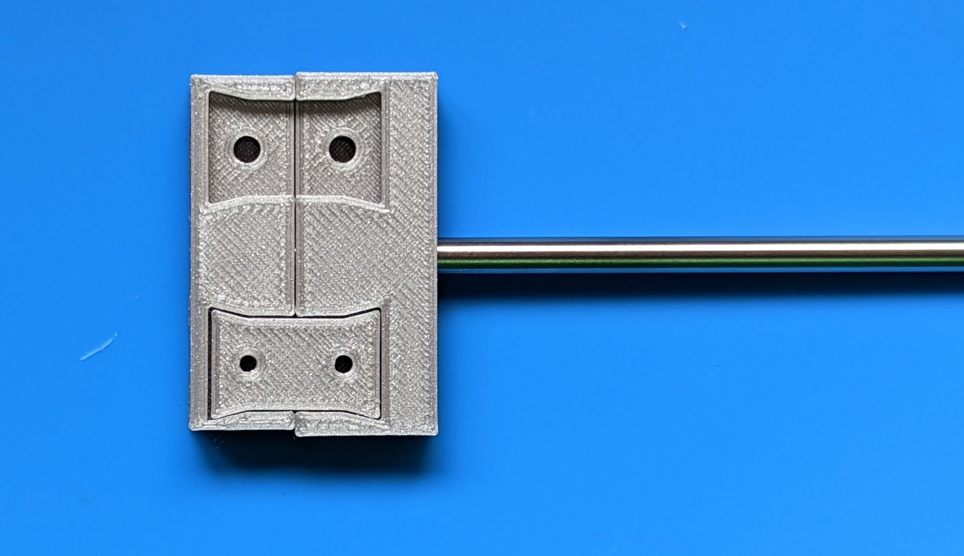

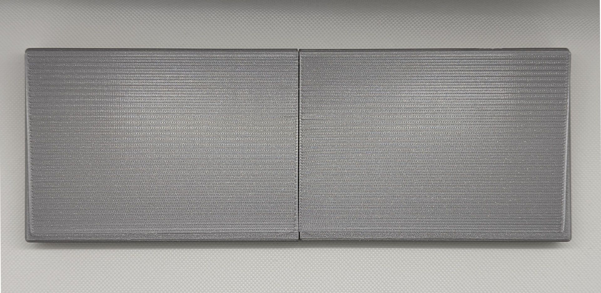

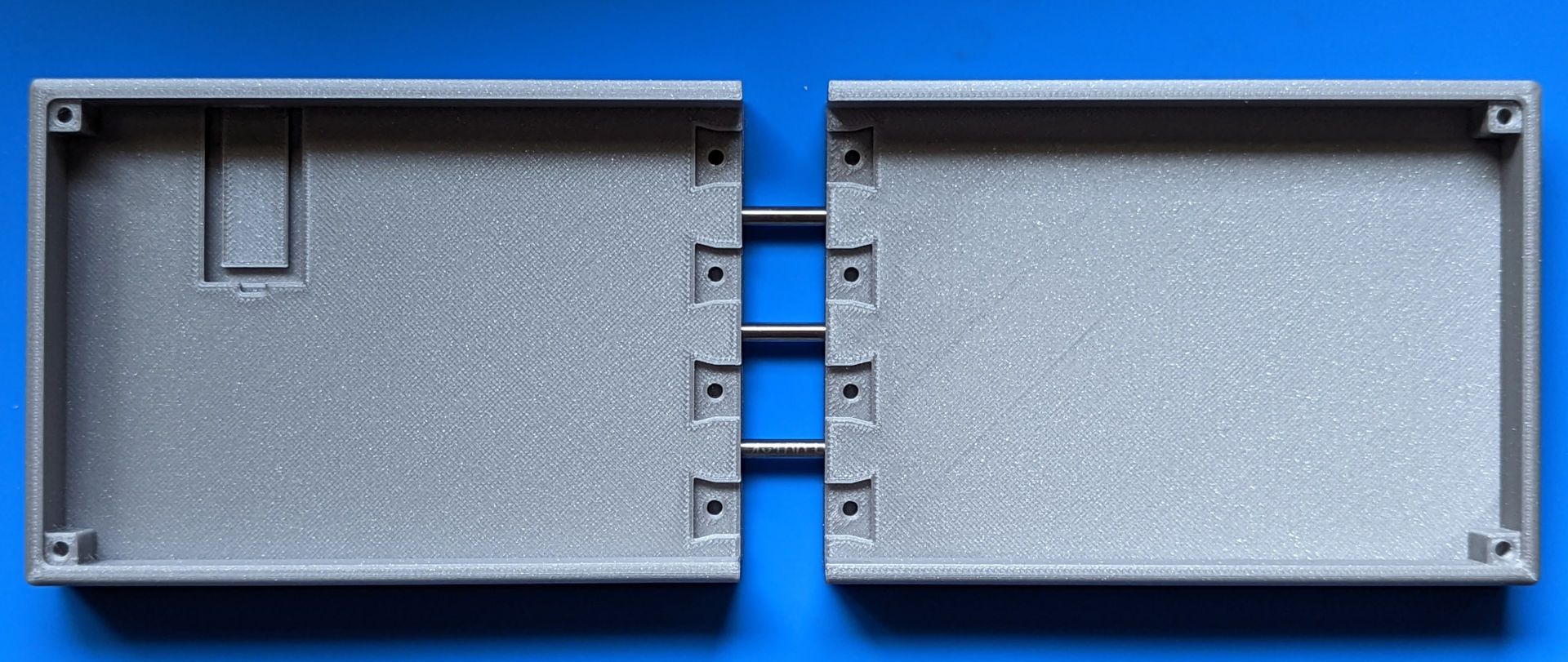

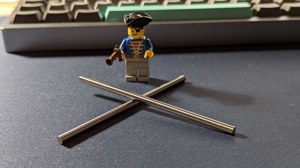

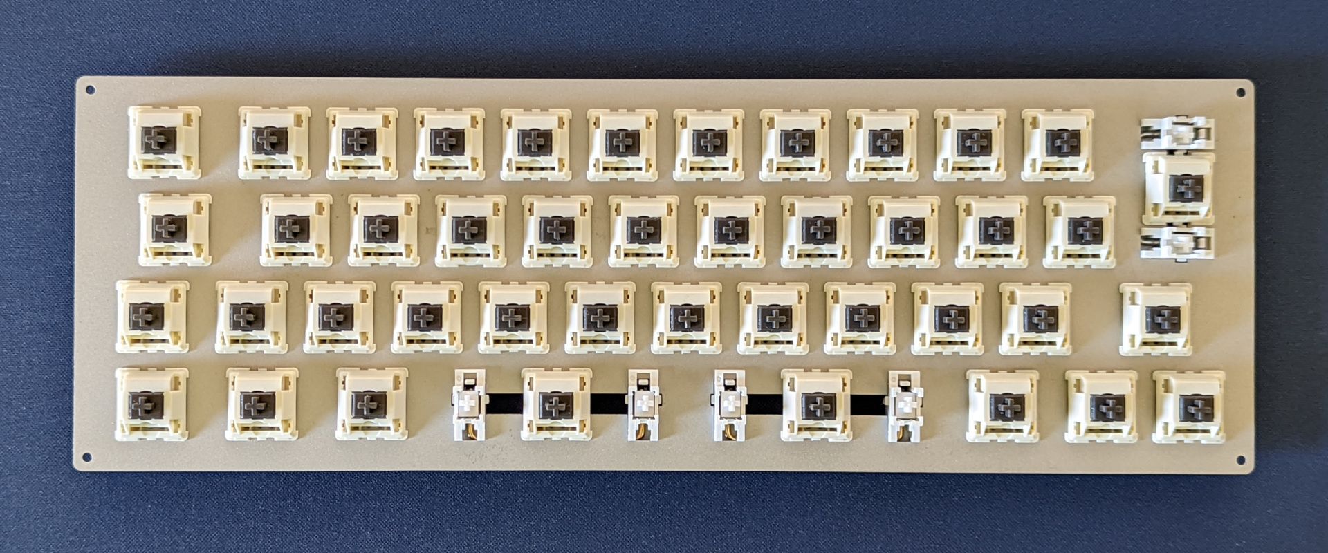

<p dir="auto">Finalmente dopo quasi 20 ore di stampa complessiva sono riuscito a comporre per la prima volta il case completo.</p>
<p dir="auto"><img src="/assets/uploads/files/1654670079754-lab_yl43_035.jpg" alt="YL43" class=" img-fluid img-markdown" /></p>
<p dir="auto">La soluzione dei rinforzi funziona molto meglio di quanto sperassi, tutto una volta assemblato è davvero molto solido.</p>
<p dir="auto"><img src="/assets/uploads/files/1654670131175-lab_yl43_036.jpg" alt="YL43" class=" img-fluid img-markdown" /></p>
<p dir="auto">Le tolleranze sull'asse Y sono praticamente perfette: incastro a filo ma senza sforzo.<br />
L'asse X sarà da sistemare: una volta pareggiati i due lati (carta vetra) ci sarà sicuramente da aumentare di qualche punto decimale la stampa.</p>
<p dir="auto">Penso di usare in ogni caso questo primo case assemblato per delle prove di colorazione... <img src="https://keeb.it/assets/plugins/nodebb-plugin-emoji/emoji/android/1f60e.png?v=765b392d0b8" class="not-responsive emoji emoji-android emoji--sunglasses" style="height:23px;width:auto;vertical-align:middle" title=":sunglasses:" alt="😎" /></p>

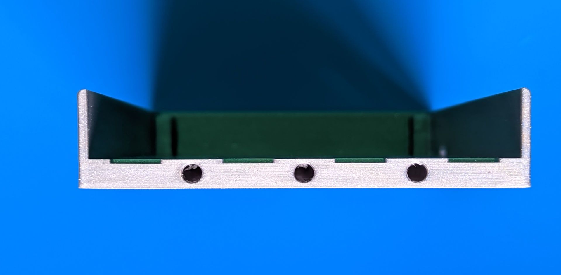

<p dir="auto">Ho trovato finalmente anche la quadra per il diametro dei fori per i rinforzi lungitudinali: il foro rimane leggermente ovalizzato e lungo l'asse Y in effetti si nota un po' di gioco. Credo sia percepibile ora in misura maggiore poiché la sezione di stampa è molto piccola: con i pezzi a misura normale credo che non si noterà. Ad ogni modo un foro a goccia mi obbligherebbe ad alzare ancora lo spessore del fondo e questo per il momento voglio evitarlo.</p>

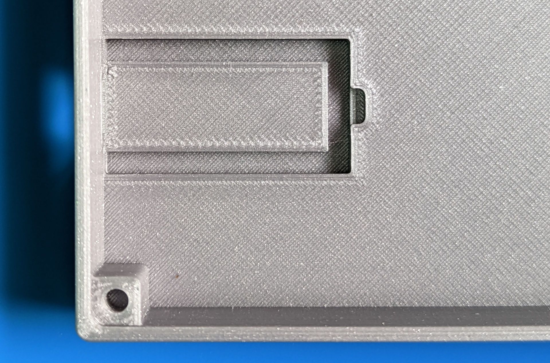

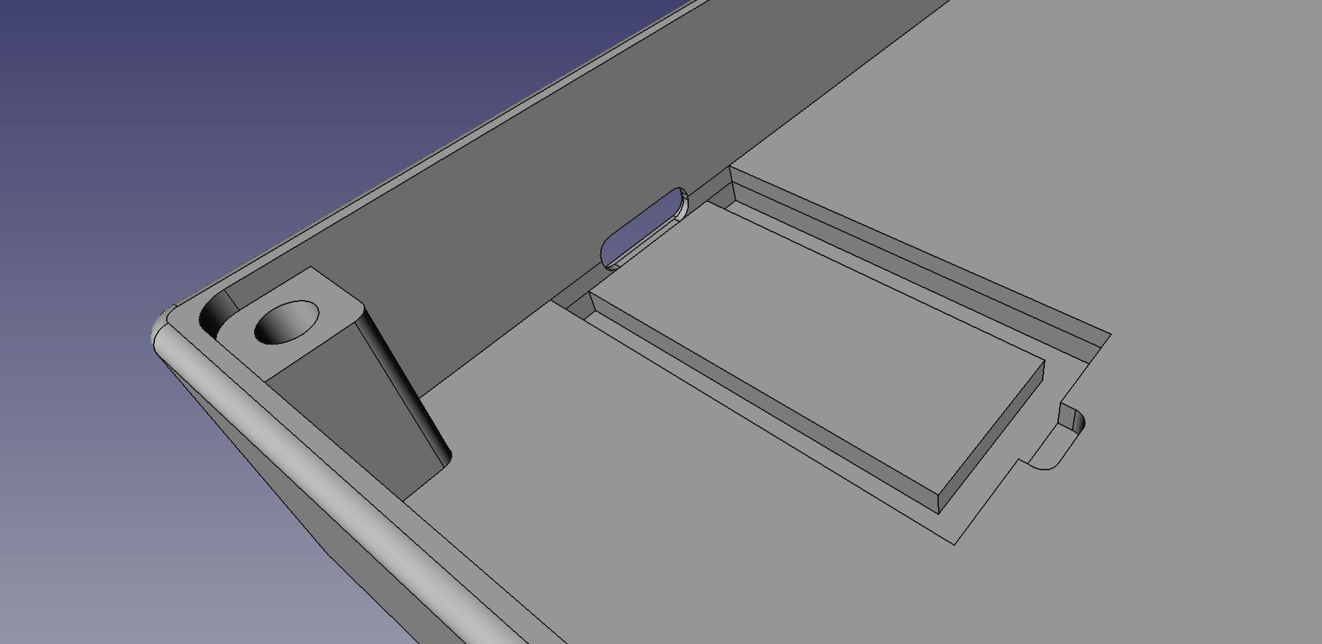

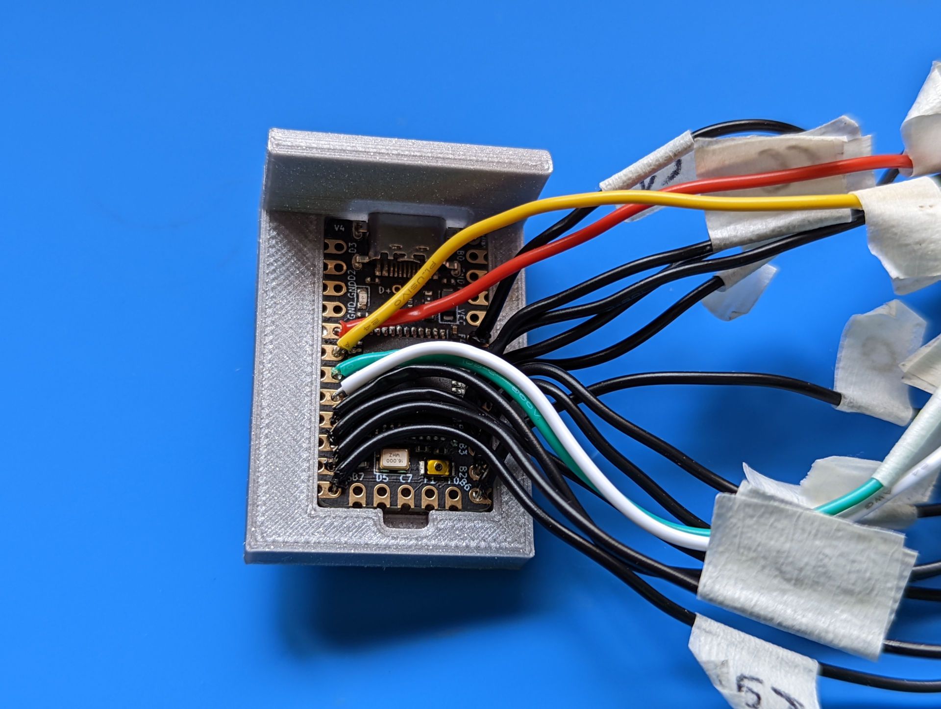

<p dir="auto">Ma quello che mi ha dato più soddisfazione è l'alloggio per il controller Elite-C: questa volta le tolleranze sono perfette e una volta messo in posizione si è sentito proprio un «tac» di infinita goduria. <img src="https://keeb.it/assets/plugins/nodebb-plugin-emoji/emoji/android/1f60e.png?v=765b392d0b8" class="not-responsive emoji emoji-android emoji--sunglasses" style="height:23px;width:auto;vertical-align:middle" title=":sunglasses:" alt="😎" /><br />
Sono molto fiero di questa soluzione perché permette di utilizzare potenzialmente tutti i PIN della scheda senza alcuna interferenza.</p>
<p dir="auto">Ho ancora un paio di punti che esteticamente vorrei migliorare ma penso che si possa ora provare a fare una stampa completa dei due pezzi per verificarne il risultato finale.</p>

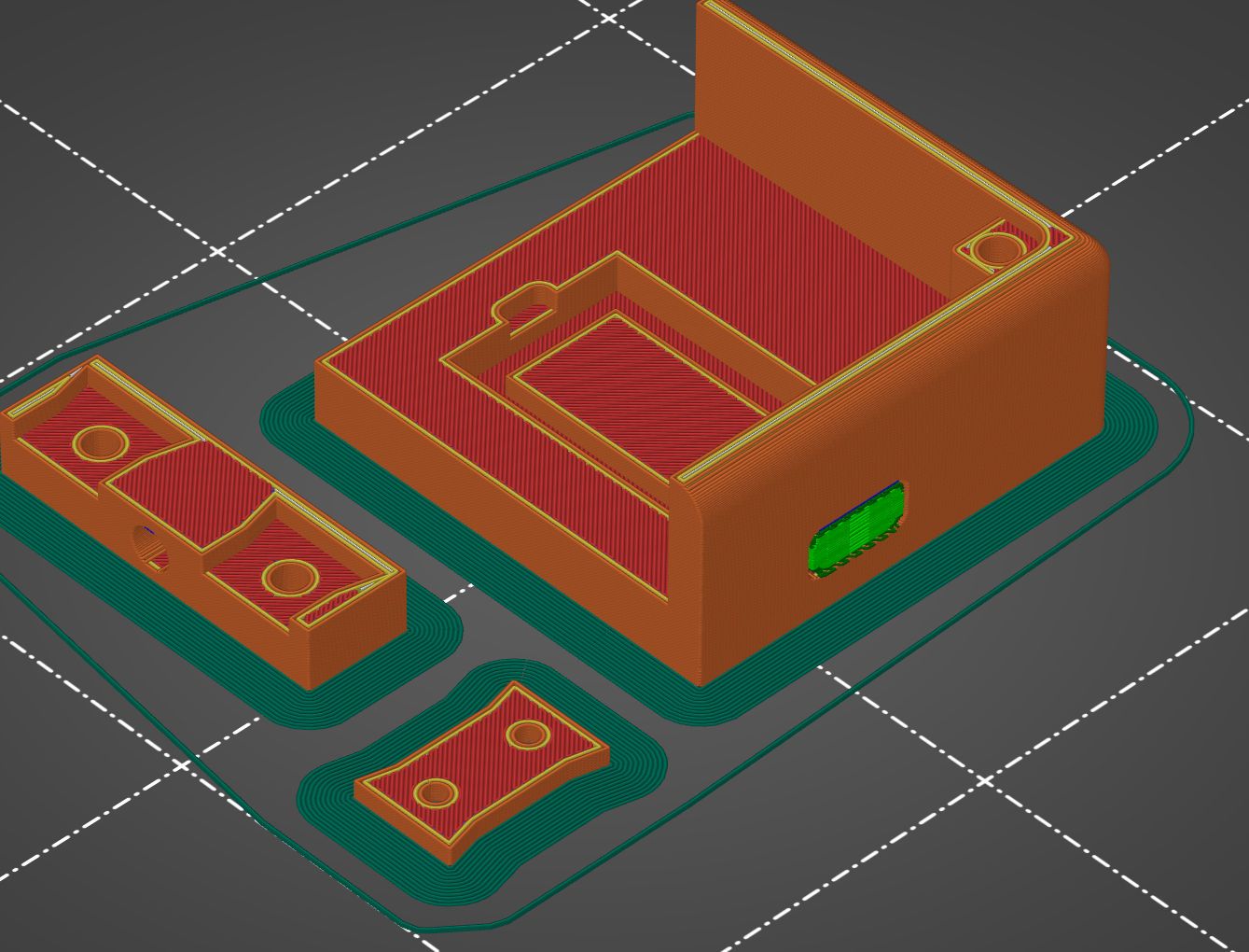

<li>ho modificato i parametri del supporto utilizzato per la porta USB-C (stile snag, distanza 0,1 mm e griglia rettilinea)</li>

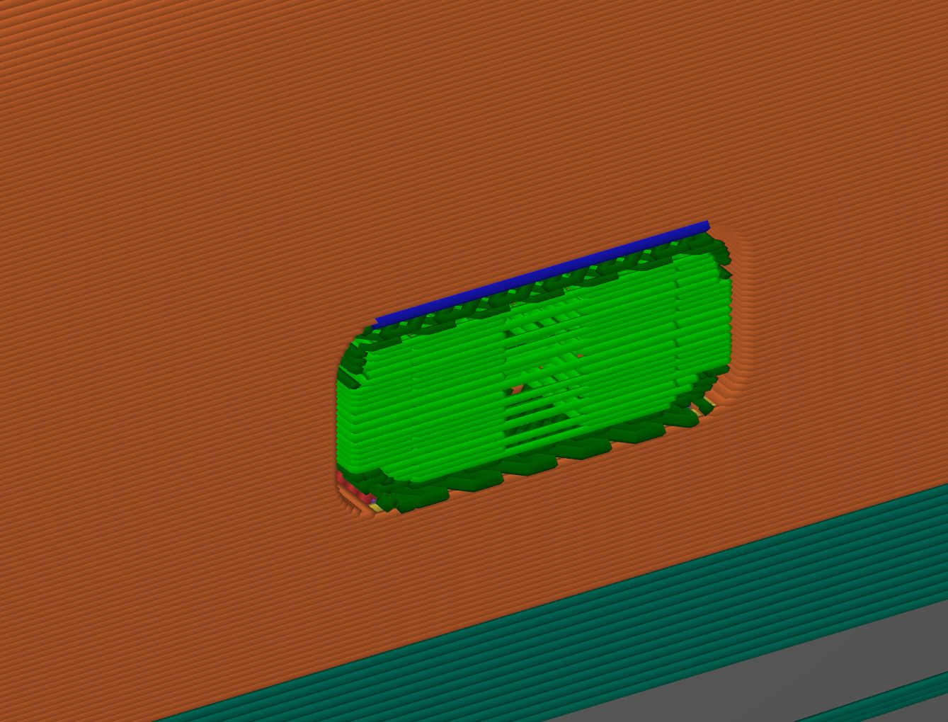

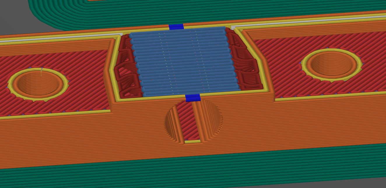

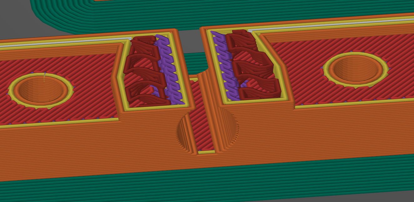

<p dir="auto">Ho anche fatto qualche ricerca in merito al problema di ovalizzazione dei fori circolari stampati in verticale: a quanto pare è un problema noto che è difficile da risolvere in modo elegante.<br />
Il tetto della sezione circolare infatti viene chiuso dallo <em>slicer</em> in modalità <em>ponte</em> e questo causa delle piccole imperfezioni.</p>
<p dir="auto">Per chi fosse curioso i due layer successivi di stampa che mostrano il processo sono questi:</p>
<p dir="auto"><img src="/assets/uploads/files/1653847380144-lab_yl43_027.jpg" alt="lab_yl43_027.jpg" class=" img-fluid img-markdown" /></p>
<p dir="auto"><img src="/assets/uploads/files/1653847393275-lab_yl43_028.jpg" alt="lab_yl43_028.jpg" class=" img-fluid img-markdown" /></p>
<p dir="auto">Pare ci siano due approcci possibili:</p>
<li>aumentare le dimensioni del foro così da compensare l'imperfezione di cui sopra</li>
<li>modificare la forma della sezione passando da un cerchio ad una goccia (con la punta rivolta verso l'alto <img src="https://keeb.it/assets/plugins/nodebb-plugin-emoji/emoji/android/1f4a7.png?v=765b392d0b8" class="not-responsive emoji emoji-android emoji--droplet" style="height:23px;width:auto;vertical-align:middle" title=":droplet:" alt="💧" />)</li>
<p dir="auto">Concettualmente la seconda opzione mi piace ma per metterla in pratica dovrei aumentare ancora lo spessore del fondo e in questo momento voglio evitare: ho quindi deciso di aumentare leggermente il diametro del foro e verificare se ciò sia sufficiente.</p>

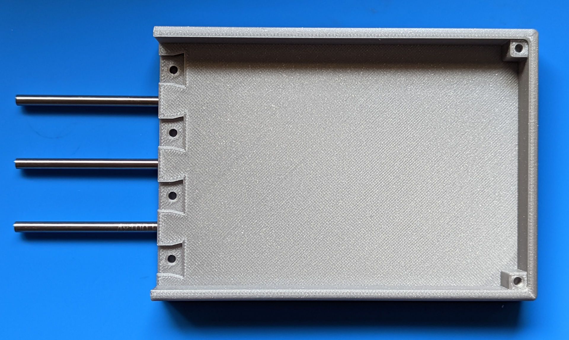

<p dir="auto">Ed eccoci alla prima prova di stampa: in verità è una settimana che l'ho ultimata ma il tempo è tiranno e non ero ancora riuscito a buttare giù due righe di aggiornamento come si deve... <img src="https://keeb.it/assets/plugins/nodebb-plugin-emoji/emoji/android/1f605.png?v=765b392d0b8" class="not-responsive emoji emoji-android emoji--sweat_smile" style="height:23px;width:auto;vertical-align:middle" title=":sweat_smile:" alt="😅" /></p>
<p dir="auto">Premessa: la stampa è andata <strong>benissimo</strong>. Ma siamo ben lontani dalla <em>perfezione</em>.</p>
<p dir="auto">Ho controllato le tolleranze con il mio calibro e in linea di massima la stampa le rispetta con uno scarto che nella peggiore delle rilevazioni è di 0,1 mm: onestamente, non mi posso lamentare.<br />
Ho utilizzato una <a href="https://www.prusa3d.com/category/original-prusa-mini/" target="_blank" rel="noopener noreferrer nofollow ugc">Prusa Mini</a>, stampando in PLA (<a href="https://www.prusa3d.com/product/prusament-pla-galaxy-silver-1kg/" target="_blank" rel="noopener noreferrer nofollow ugc">Prusament Galaxy Silver</a>) con risoluzione 0,15 mm e riempimento al 15%: tempo di stampa quasi 5 ore.</p>

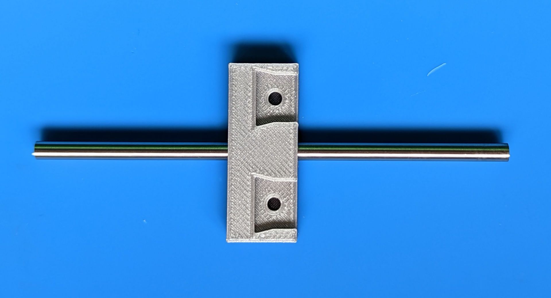

<p dir="auto">Ci sono sicuramente almeno due punti su cui lavorare: i rinforzi ad innesto e l'alloggio del controller Elite-C.</p>
<p dir="auto"><img src="/assets/uploads/files/1653762657112-lab_yl43_017.jpg" alt="YL43 - Reinforcemente" class=" img-fluid img-markdown" /></p>
<p dir="auto">I fori dei rinforzi presentano una sezione che non è perfettamente circolare: c'era da aspettarselo dato che la stampa li posiziona sull'asse YZ il che non facilita le cose...<br />
Devo quindi elaborare una soluzione. Aumentare le tolleranze dovrebbe essere sufficiente ma il rischio è quello di avere luce lungo l'asse Y: è vero che sarebbe un punto non visibile ma voglio prima fare delle prove per capire se posso risolvere il difetto in modo più elegante.</p>

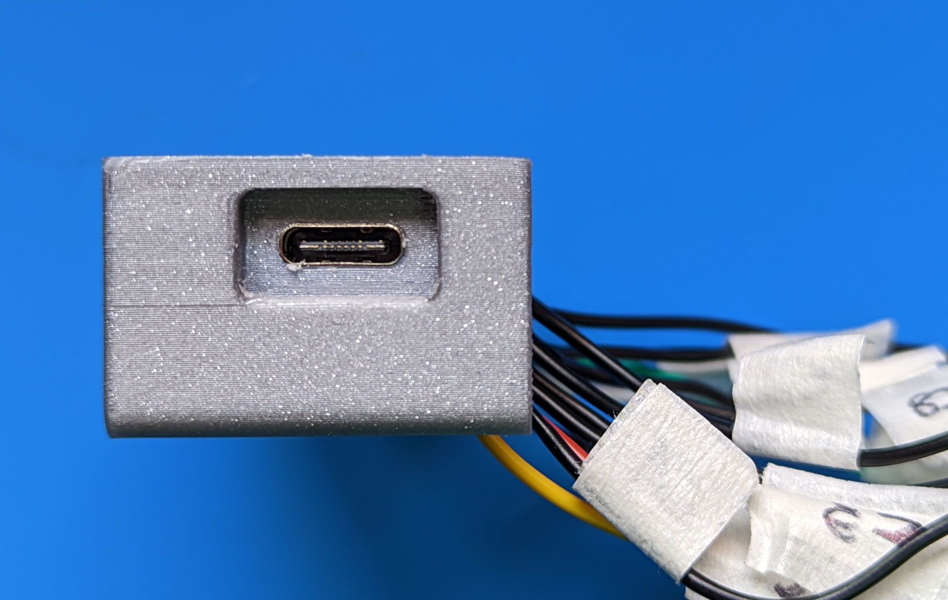

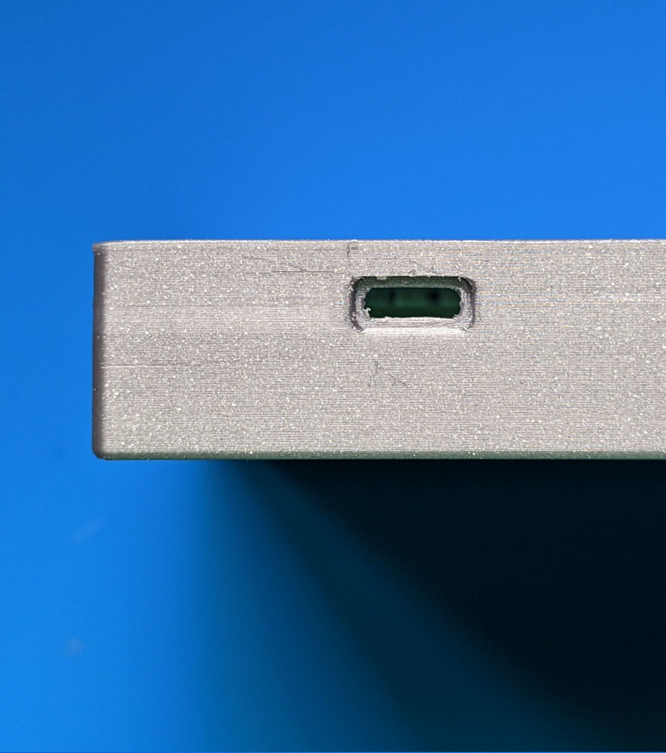

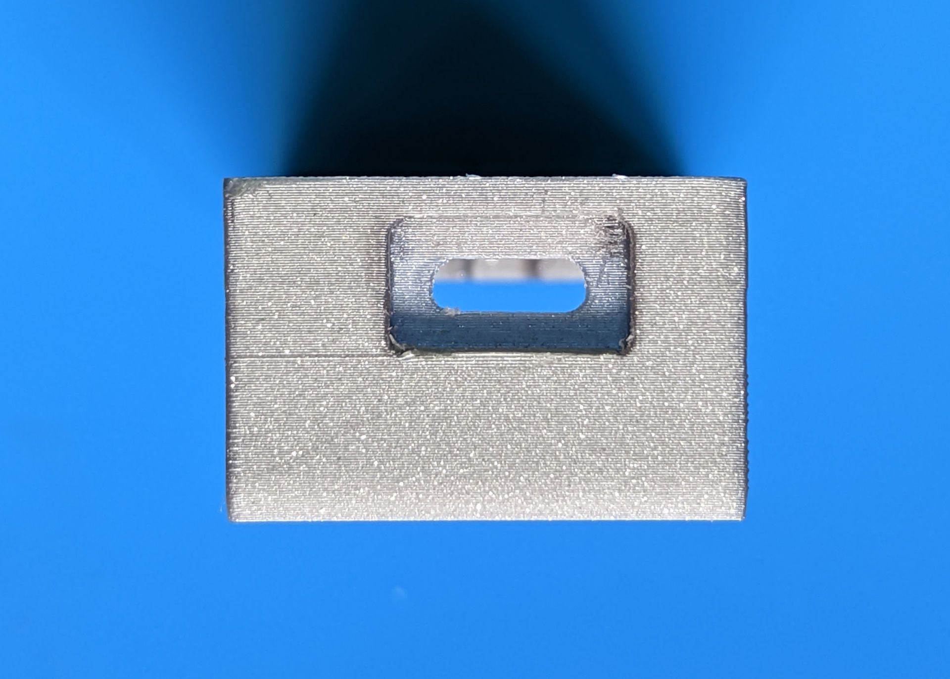

<p dir="auto">La porta USB invece mi ha sorpreso: ero pronto ad un fallimento su tutta la linea e invece devo dire che il risultato finale non è così male. Certo, il bordo che è dalla parte della superficie di stampa è praticamente perfetto mentre quello opposto si vede chiaramente che ha flesso. Il risultato nella foto è quello dopo aver rimosso i sostegni e <em>pulito</em> il tutto con un taglierino.<br />
Voglio provare altre tecniche per i sostegni di stampa. Ho anche in mente una modifica radicale per eliminare il problema ma richiederà un po' di tempo al CAD prima di capire se è fattibile...</p>

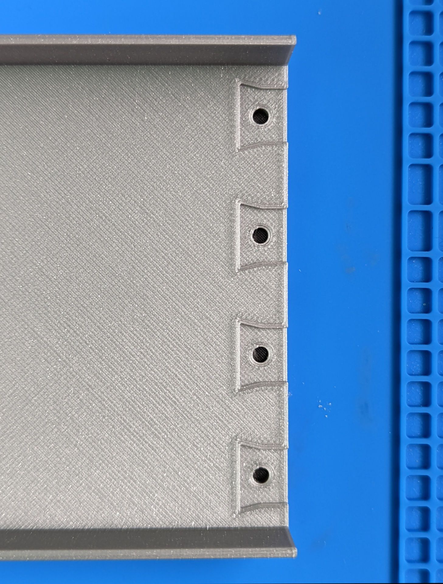

<p dir="auto">Gli inviti per i rinforzi sono venuti benissimo: qui non ci sono grossi problemi se non lo spessore, lo aumenterò a 1,5 mm perché esaminati dal vivo sembrano davvero troppo sottili.</p>

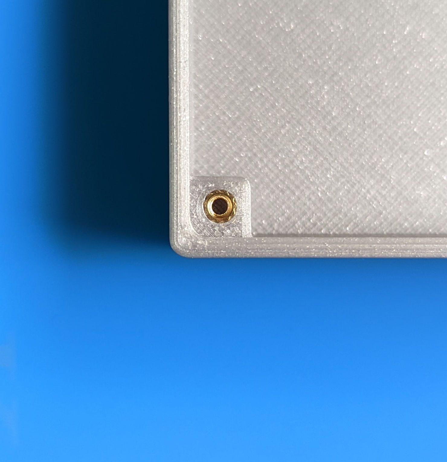

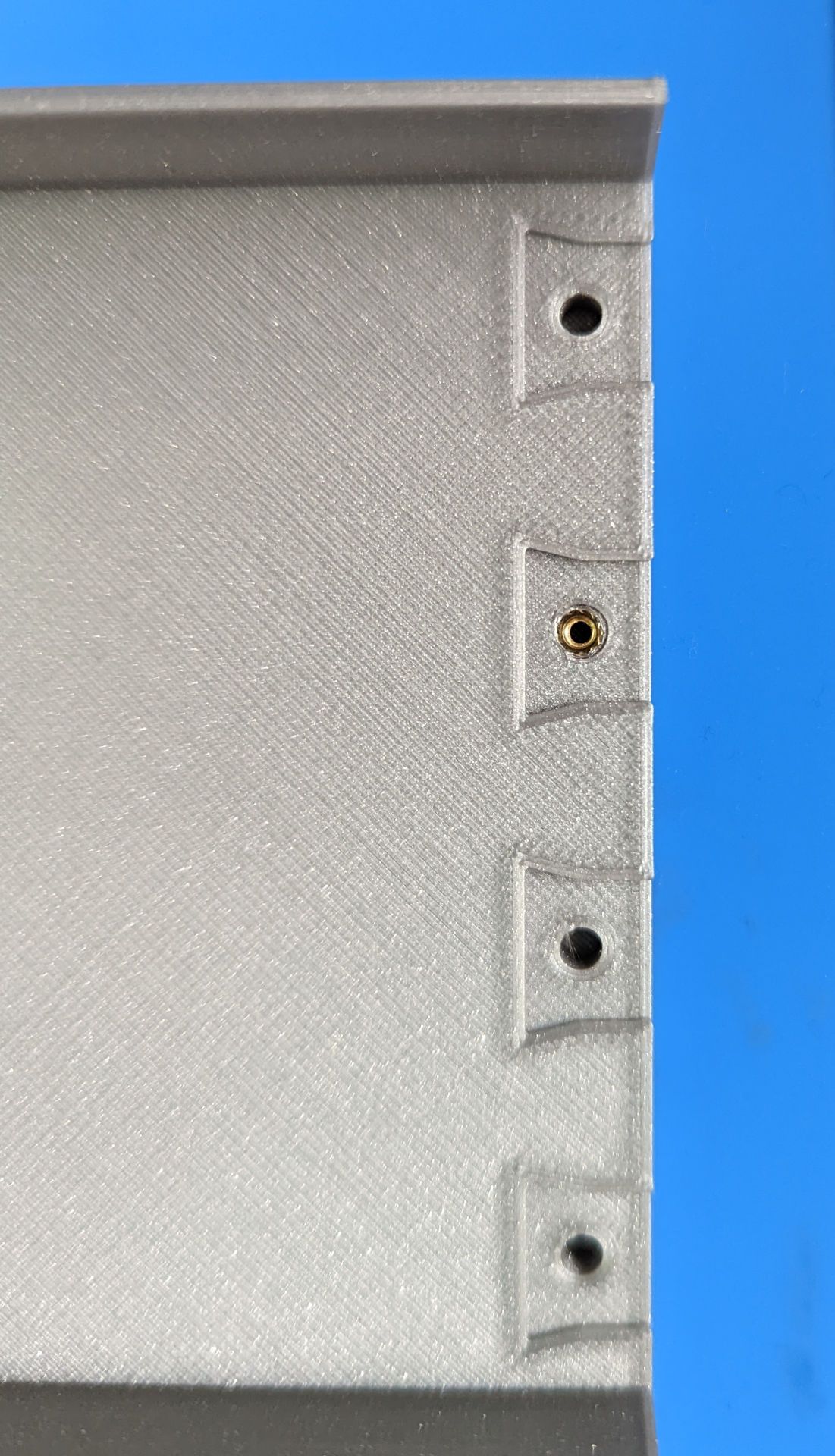

<p dir="auto">Mi sono infine divertito con gli inserti per le viti e credo di aver azzeccato perfettamente le misure dei fori perché il posizionamento è stato facilissimo, senza sforzi: il risultato è davvero molto <em>professional</em>.</p>
<p dir="auto"><img src="/assets/uploads/files/1653763825869-lab_yl43_021.jpg" alt="YT43 - Heat-Set Inserts" class=" img-fluid img-markdown" /></p>
<p dir="auto"><img src="/assets/uploads/files/1653763913911-lab_yl43_022.jpg" alt="YT43 - Heat-Set Inserts" class=" img-fluid img-markdown" /></p>

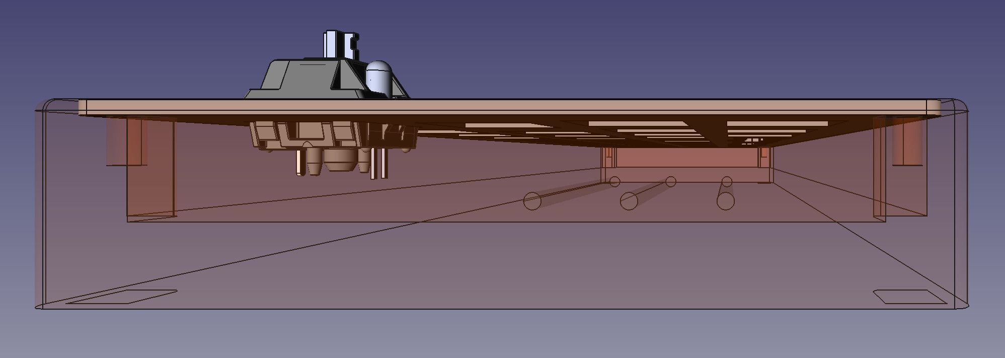

<p dir="auto">Provando a chiudere la metà di sinistra della board sono emersi due problemi:</p>
<li>l'incastro del plate all'interno del case è pressoché perfetto ma sforza leggermente, più lungo l'asse Y - ma non mi faccio illusioni, l'asse X è aperto al momento, sicuramente sforzerà anche quello</li>
<li>i cavi che ho usato - spessore e lunghezza - fanno troppo volume e rendono la chiusura del case davvero troppo difficoltosa</li>
<p dir="auto"><img src="/assets/uploads/files/1653764189554-lab_yl43_023.jpg" alt="lab_yl43_023.jpg" class=" img-fluid img-markdown" /></p>
<p dir="auto">E per concludere: sì, si chiude. <img src="https://keeb.it/assets/plugins/nodebb-plugin-emoji/emoji/android/1f638.png?v=765b392d0b8" class="not-responsive emoji emoji-android emoji--smile_cat" style="height:23px;width:auto;vertical-align:middle" title=":smile_cat:" alt="😸" /></p>
<p dir="auto">Il posizionamento delle viti è perfetto: molto vicino ai tasti ma appena fuori dalla loro portata, così da non causare fastidiose interferenze.</p>

<p dir="auto">Ho messo mano al saldatore e mi sono cimentato per la prima volta con una handwired... di positivo c'é che la matrice funziona - ho già testato una prima versione di <span class="glossary-wrapper" title="«Quantum Mechanical Keyboard» // Firmare Open Source per tastiere (e non solo)" data-bs-toggle="tooltip" data-bs-placement="top"><span class="glossary-word">QMK</span></span> compilato ad hoc - ma di negativo c'é che la qualità delle saldature lascia davvero <strong>molto</strong> a desiderare... <img src="https://keeb.it/assets/plugins/nodebb-plugin-emoji/emoji/android/1f611.png?v=765b392d0b8" class="not-responsive emoji emoji-android emoji--expressionless" style="height:23px;width:auto;vertical-align:middle" title=":expressionless:" alt="😑" /></p>
<p dir="auto"><img src="/assets/uploads/files/1653237790745-lab_yl43_012.jpg" alt="YL43 - Matrix" class=" img-fluid img-markdown" /></p>
<p dir="auto">Ad ogni modo: è funzionante, e questo è quello che mi interessava portare a casa.</p>
<p dir="auto">Ho chiuso anche la prima fase di progettazione del case con FreeCAD:</p>
<p dir="auto"><img src="/assets/uploads/files/1653238235209-lab_yl43_013.jpg" alt="YL43 - Case" class=" img-fluid img-markdown" /></p>
<p dir="auto">All'inizio pensavo di finire tutte le parti e stampare tutto in un colpo solo ma durante il disegno mi sono reso conto che ci sono troppe tolleranze da controllare ed era quindi meglio procedere per step successivi.</p>
<p dir="auto">Mi sono quindi concentrato sull'alloggio per il controller e sulle spine per giuntare le due parti - purtroppo non posso stampare un pezzo unico ma devo assemblare il tutto in due parti.</p>
<p dir="auto"><img src="/assets/uploads/files/1653238395879-lab_yl43_014.jpg" alt="YL43 - Elite-C Socket" class=" img-fluid img-markdown" /></p>
<p dir="auto">Per il controller spero di aver trovato una soluzione funzionale, staremo a vedere: tutto dipende dalle tolleranze.</p>
<p dir="auto"><img src="/assets/uploads/files/1653238470871-lab_yl43_015.jpg" alt="YL43 - Plugs" class=" img-fluid img-markdown" /></p>
<p dir="auto">Per le spine - stile falegname - ho previsto anche dei fermi tramite innesti, con viti M2x5 - le stesse che userò per fissare il plate al case assemblato: se le tolleranze sono corrette in teoria non dovrebbero servire ma già che c'ero... <img src="https://keeb.it/assets/plugins/nodebb-plugin-emoji/emoji/android/1f61c.png?v=765b392d0b8" class="not-responsive emoji emoji-android emoji--stuck_out_tongue_winking_eye" style="height:23px;width:auto;vertical-align:middle" title=":stuck_out_tongue_winking_eye:" alt="😜" /></p>
<p dir="auto">In questo momento è in stampa la metà di sinistra: inizierò a controllare le tolleranze con il plate e se mi convincono passerò a stampare anche quella di destra.</p>

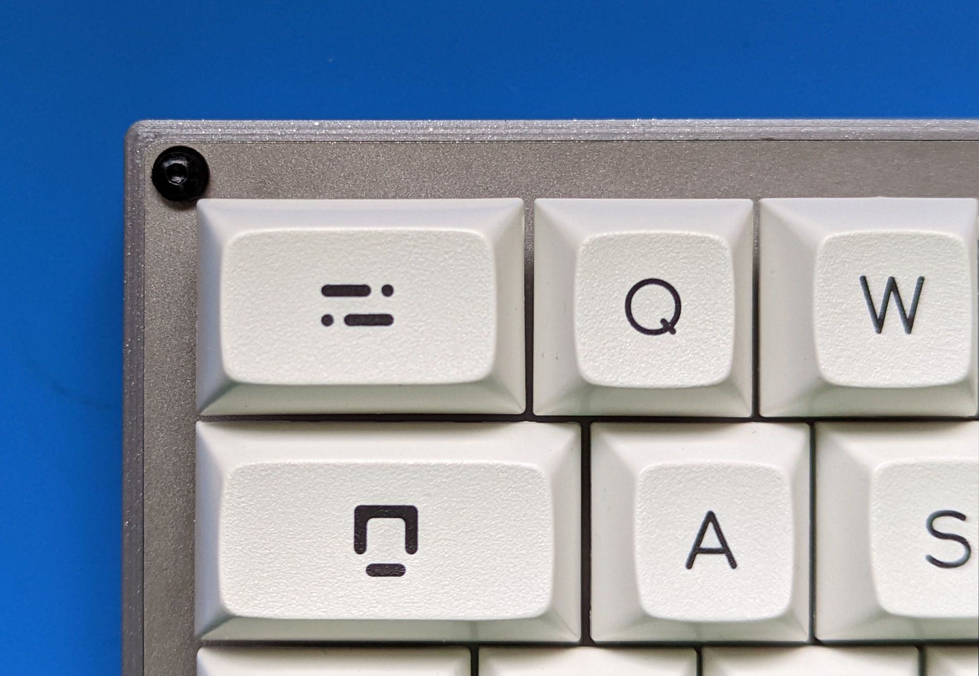

<p dir="auto">Dopo aver preparato gli stabs questo è il risultato «finale» con keycaps <a href="https://geekhack.org/index.php?topic=112771.0" target="_blank" rel="noopener noreferrer nofollow ugc">DSS Sencillo</a>.</p>
]]></description><link>https://keeb.it/post/621</link><guid isPermaLink="true">https://keeb.it/post/621</guid><dc:creator><![CDATA[yLothar]]></dc:creator><pubDate>Sat, 14 May 2022 10:34:06 GMT</pubDate></item><item><title><![CDATA[Reply to [LAB] YL43 - 40% ISO on Sat, 14 May 2022 08:36:00 GMT]]></title><description><![CDATA[<p dir="auto"><img src="/assets/uploads/files/1652515528604-lab_yl43_009.jpg" alt="YL43 - Plate" class=" img-fluid img-markdown" /></p>
<p dir="auto">Il risultato finale è davvero molto buono <img src="https://keeb.it/assets/plugins/nodebb-plugin-emoji/emoji/android/1f60e.png?v=765b392d0b8" class="not-responsive emoji emoji-android emoji--sunglasses" style="height:23px;width:auto;vertical-align:middle" title=":sunglasses:" alt="😎" /></p>
<p dir="auto">Ho optato per acciaio inossidabile, sabbiato, spessore 1,5 mm. La finitura è buona, le tolleranze ottime!</p>
<p dir="auto"><img src="/assets/uploads/files/1652517334861-lab_yl43_010.jpg" alt="YL43 - Plate with Stabs and Switches" class=" img-fluid img-markdown" /></p>
]]></description><link>https://keeb.it/post/620</link><guid isPermaLink="true">https://keeb.it/post/620</guid><dc:creator><![CDATA[yLothar]]></dc:creator><pubDate>Sat, 14 May 2022 08:36:00 GMT</pubDate></item><item><title><![CDATA[Reply to [LAB] YL43 - 40% ISO on Wed, 11 May 2022 18:22:56 GMT]]></title><description><![CDATA[<p dir="auto"><img src="/assets/uploads/files/1652293341302-lab_yl43_008.jpg" alt="YL43 - LaserBoost" class=" img-fluid img-markdown" /></p>

<p dir="auto"><img src="/assets/uploads/files/1651428077702-lab_yl43_004.jpg" alt="YL43 - CAD" class=" img-fluid img-markdown" /></p>
<p dir="auto">La simulazione a CAD, inserendo alcuni elementi, sembra lasciare ampio spazio, penso che sia fattibile abbassare lo spessore della board - in questo momento sono stato sui canonici 20 mm:</p>
<p dir="auto"><img src="/assets/uploads/files/1651428169250-lab_yl43_005-resized.jpg" alt="YL43 - CAD" class=" img-fluid img-markdown" /></p>
<p dir="auto"><img src="/assets/uploads/files/1651428207672-lab_yl43_006-resized.jpg" alt="YL43 - CAD" class=" img-fluid img-markdown" /></p>
<p dir="auto">Prima di chiudere la parte 3D devo ancora decidere come affrancare definitivamente il controller e rifinire gli inserti di chiusura.<br />
Ho iniziato anche a pensare alla matrice:</p>
<p dir="auto"><img src="/assets/uploads/files/1651428316269-lab_yl43_007.jpg" alt="YL43 - Matrix" class=" img-fluid img-markdown" /></p>

<p dir="auto">Oggi mi sono arrivati questi piccoli tondini che vorrei utilizzare come giunti per quella che sarà la stampa finale in due parti - in PLA con stampante 3D.</p>
<p dir="auto">Ora mi serve un calibro... <img src="https://keeb.it/assets/plugins/nodebb-plugin-emoji/emoji/android/1f605.png?v=765b392d0b8" class="not-responsive emoji emoji-android emoji--sweat_smile" style="height:23px;width:auto;vertical-align:middle" title=":sweat_smile:" alt="😅" /></p>

<blockquote>
<p dir="auto">prometto ultimo avviso, poi non mi senti più... una handwired porta via tante energie, buttarle via in idee bislacche non fa bene al corpo e alla mente.</p>
</blockquote>
<p dir="auto">Grazie di aver definito la mia idea quale «bislacca», questo mi motiva ancora di più ad andare avanti. <img src="https://keeb.it/assets/plugins/nodebb-plugin-emoji/emoji/android/1f4aa.png?v=765b392d0b8" class="not-responsive emoji emoji-android emoji--muscle" style="height:23px;width:auto;vertical-align:middle" title=":muscle:" alt="💪" /></p>
<p dir="auto">Il tuo ragionamento sul posizionamento è molto chiaro e se funziona meglio per te ne sono felice. <img src="https://keeb.it/assets/plugins/nodebb-plugin-emoji/emoji/android/1f603.png?v=765b392d0b8" class="not-responsive emoji emoji-android emoji--smiley" style="height:23px;width:auto;vertical-align:middle" title=":smiley:" alt="😃" /><br />
Non è però quello che voglio provare a fare io. <img src="https://keeb.it/assets/plugins/nodebb-plugin-emoji/emoji/android/1f643.png?v=765b392d0b8" class="not-responsive emoji emoji-android emoji--upside_down_face" style="height:23px;width:auto;vertical-align:middle" title=":upside_down_face:" alt="🙃" /></p>
]]></description><link>https://keeb.it/post/567</link><guid isPermaLink="true">https://keeb.it/post/567</guid><dc:creator><![CDATA[yLothar]]></dc:creator><pubDate>Wed, 27 Apr 2022 08:18:28 GMT</pubDate></item><item><title><![CDATA[Reply to [LAB] YL43 - 40% ISO on Tue, 26 Apr 2022 21:46:45 GMT]]></title><description><![CDATA[<p dir="auto">Riguardo la barra, cerco di spiegarmi meglio...</p>
<p dir="auto"><img src="https://i.imgur.com/WrM4RO1.jpg" alt="alt text" class=" img-fluid img-markdown" /></p>
<p dir="auto">In alto le prime quattro righe di una tastiera classica, in basso la tua.</p>
<p dir="auto">La barra è centrata sulla B nella classica, nella tua e nella mia, con una tolleranza di 0,25U (che poi 6,25U contro 3U+3U ci sta).</p>
<p dir="auto">Per tutta la parte di sinistra sfrutti la tua memoria muscolare (visto che è identica ad una standard), per la parte di destra hai tutto shiftato di 2U.</p>
<p dir="auto">Se allunghi di uno, oltre a guadagnare quanto già detto e spiegato, farai meno fatica a ribeccare il tuo Enter ISO di 1U (in questo senso la barra è più centrata).</p>
]]></description><link>https://keeb.it/post/566</link><guid isPermaLink="true">https://keeb.it/post/566</guid><dc:creator><![CDATA[alan0ford]]></dc:creator><pubDate>Tue, 26 Apr 2022 21:46:45 GMT</pubDate></item><item><title><![CDATA[Reply to [LAB] YL43 - 40% ISO on Tue, 26 Apr 2022 21:39:24 GMT]]></title><description><![CDATA[<p dir="auto"><a class="plugin-mentions-user plugin-mentions-a" href="/user/ylothar" aria-label="Profile: yLothar">@<bdi>yLothar</bdi></a> prometto ultimo avviso, poi non mi senti più... una handwired porta via tante energie, buttarle via in idee bislacche non fa bene al corpo e alla mente.</p>
]]></description><link>https://keeb.it/post/565</link><guid isPermaLink="true">https://keeb.it/post/565</guid><dc:creator><![CDATA[alan0ford]]></dc:creator><pubDate>Tue, 26 Apr 2022 21:39:24 GMT</pubDate></item><item><title><![CDATA[Reply to [LAB] YL43 - 40% ISO on Mon, 25 Apr 2022 20:53:44 GMT]]></title><description><![CDATA[<p dir="auto"><a class="plugin-mentions-user plugin-mentions-a" href="/user/alan0ford" aria-label="Profile: alan0ford">@<bdi>alan0ford</bdi></a> ero certo che sarebbero arrivate le tue critiche <img src="https://keeb.it/assets/plugins/nodebb-plugin-emoji/emoji/android/1f62c.png?v=765b392d0b8" class="not-responsive emoji emoji-android emoji--grimacing" style="height:23px;width:auto;vertical-align:middle" title=":grimacing:" alt="😬" /><br />
Però apprezzo moltissimo il tuo contributo, di cui prendo assolutamente nota: allungare il tutto di 1U è un'opzione che ho preso in seria considerazione prima di arrivare al mio layout: rende più semplici alcune cose e, sono d'accordo con te, è più comoda se si vogliono mettere le frecce in basso a destra. Ma non è la prima scelta che voglio testare: il tuo layout lo terrò presente nel caso il mio faccia il classico buco nell'acqua <img src="https://keeb.it/assets/plugins/nodebb-plugin-emoji/emoji/android/1f61d.png?v=765b392d0b8" class="not-responsive emoji emoji-android emoji--stuck_out_tongue_closed_eyes" style="height:23px;width:auto;vertical-align:middle" title=":stuck_out_tongue_closed_eyes:" alt="😝" /></p>
<p dir="auto">Sul discorso barra: in un layout tradizionale la «B» è esattamente al centro della posizione di riposo, e la barra è di norma centrata rispetto ad essa. Anche questo è stato un punto si cui ho ragionato, per il momento preferisco continuare su questa strada.</p>
<p dir="auto">Le fessure a cui fai riferimento sono a scopo «acustico» e stanno diventando sempre più frequenti: al momento le ho eliminate, anche perché sono tornato ad utilizzare <a href="http://builder.swillkb.com/" target="_blank" rel="noopener noreferrer nofollow ugc">Plate &amp; Case Builder</a> per la generazione dei DXF - che non li supporta, eventualmente li aggiungerò a mano ma dubito di farlo per il primo prototipo.</p>
<p dir="auto">Oggi ho ripreso a giocare un po' con <a href="https://www.freecadweb.org/" target="_blank" rel="noopener noreferrer nofollow ugc">FreeCAD</a> e ho iniziato a ragionare su come impostare la board:</p>
<p dir="auto"><img src="/assets/uploads/files/1650919797884-lab_yl43_001.jpg" alt="YL43 - CAD" class=" img-fluid img-markdown" /></p>
<p dir="auto">Sono solo all'inizio ma almeno con un CAD davanti riesco a mettere in ordine le idee... <img src="https://keeb.it/assets/plugins/nodebb-plugin-emoji/emoji/android/1f605.png?v=765b392d0b8" class="not-responsive emoji emoji-android emoji--sweat_smile" style="height:23px;width:auto;vertical-align:middle" title=":sweat_smile:" alt="😅" /></p>

<p dir="auto">Ti posto comunque una piccola variante allungata:<br />
<img src="https://i.imgur.com/dRtCYFq.jpg" alt="variante" class=" img-fluid img-markdown" /></p>
<p dir="auto"><em>(barra più centrata, tasti più utili - anche per eventuali frecce in seconda funzione - prima riga originale).</em></p>
<p dir="auto">Del plate che hai prodotto non capisco cosa sono quelle fessure su Tab, Capslock e Shift dx.</p>
